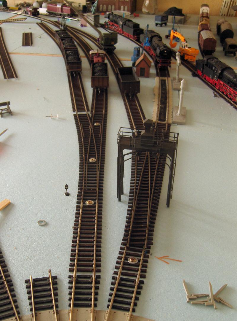

Wat mogelijk ook nog een mogelijke oplossing is, is dat spoortje met dat stootblok via een wissel te verbinden met het rechterspoor dat nu op de draaischijf uitkomt, dan kan je je putje laten zitten waar het zit.

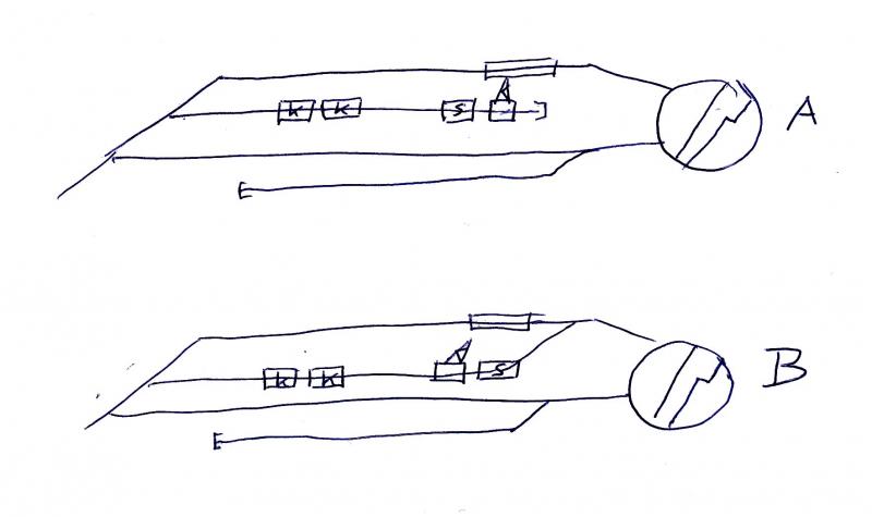

Tja... als ik over elk dingetje wat in dit draadje aan bod komt een apart draadje had gestart... als er dan toch chaos ontstaat, heb ik het liever op één bult dan her en der verspreid.
De suggestie om het kraanspoor via een wissel op het inrijspoor aan te laten sluiten is er eentje die al eerder de revue is gepasseerd, en tot dusver op een zijspoor gezet.
Toch komt die oplossing steeds weer op de proppen, zoals nu, en alleen al daarom is het wellicht de moeite waard de zaak nog eens onder de loep te nemen.
Een voordeel van die verbinding kraanspoor/behandelingsspoor ligt ook in de mogelijkheid de spoorkraan flexibeler in te zetten.
Behalve het uitdelen van steenkool aan de te behandelen lokomotieven, heeft deze kraan meer taken, zoals het legen van de slakkenput (in een daarvoor klaarstaande open wagen) en het op gezette tijden lossen van een wagon met zand voor de bezandingsinstallatie.
In tekening A zien we de situatie zonder de bewuste wisselverbinding.
Zolang de kraan bezig is met het legen van de slakkenput, kan ze niet worden ingezet voor het bekolen, want door de slakkenwagen zijn de kolenwagens voor de kraan onbereikbaar. Nu zou je eerst de kolenwagens en de kraan van het spoor kunnen rangeren, de slakkenwagen richting put duwen, en dan de kolenwagens en kraan weer terug. Dat is echter een omslachtige procedure, en bovendien moet die nog eens worden herhaald als de slakkenwagen vol is. Voor een wagen met zand geldt hetzelfde.
Bovendien is de spoorkraan elektrisch, draaien, hijsen etc gebeurt allemaal met behulp van elektromotoren. Daarnaast kan ze zich binnen zekere grenzen zelfstandig voortbewegen. Die grenzen worden bepaald door de mogelijkheden die de kabel, waarmee de kraan van prik wordt voorzien, biedt. Voor de beeldvorming: tijdens het rijden wordt de kabel op een haspel, die zich op de kraan bevindt, gehaald cq gevierd. Het is niet moeilijk om je voor te stellen dat die kabel, als de kraan van het spoor af gerangeerd wordt, op de één of andere manier over de rails komt te liggen. Als daar dan (per ongeluk) iets overheen rijdt...
In tekening B zien we dezelfde situatie, maar nu met wisselverbinding.
Alle hierboven opgesomde problemen worden daardoor vermeden, de slakkenwagen (of die met zand) kan zonder problemen ter plaatse worden gerangeerd terwijl de kolenwagens rustig kunnen blijven staan waar ze staan. De kraan kan, als er even een pauze is, van kolenwagens naar slakkenwagen pendelen om z'n ding te doen, en hoeft niet van z'n spoor af.
Wat betreft die bezandingstoren, de veronderstelling dat die niet boven een wissel zou kunnen staan, en ik de toren ook niet van locatie wilde laten veranderen, sterkte mij in de overtuiging dat op die plek voor een wissel geen plaats zou zijn. Maar daar was ik mis, de toren is wijdbeens genoeg om (tot op zekere hoogte) een wissel te overspannen zonder het vrije ruimteprofiel te schenden.
Kortom, er is heel veel voor die wisselverbinding te zeggen. Ik zal mijn gedachten er nog eens over laten gaan.

Indien je de zandtoren boven het wissel zet, krijg je wel te maken met een saggerijnige ploegbaas weg & werken. Zand en wissels gaan niet echt lekker samen, want er zal altijd zand gemorst worden en dat komt precies in het tongenmechanisme terecht met alle mogelijke gevolgen van dien.
Maar, waar niet is, verliest de keizer zijn rechten. Kortom als voor een betere totale functionaliteit van het depot de W&W ploeg iets meer werk heeft, dan moet dat maar.
D'r is nog een ander alternatief: de pitch van je draaischijf veranderen, in de zin dat je de wissels laat vervallen en de draaischijfsporen dichter (kleinere hoekverdraaiing) op elkaar zet. Win je nog meer ruimte mee ;-)

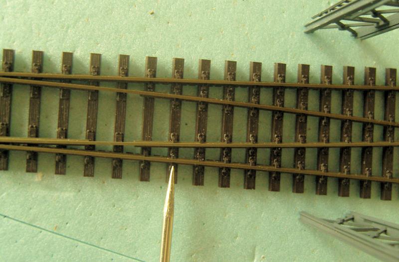

- vijlmalletje maken voor de puntstukken, dat kan relatief makkelijk met twee stukjes MDF
- kijken hoe het positioneermechanisme van de schijf in elkaar zit en of dat om te bouwen is naar kleinere hoeken. Alternatief is gewoon de positionering er volledig uithalen en de schijf (net als in het origineel) gewoon handmatig bedienen en op z'n plek leggen per beweging

De optie om de hoek tussen twee afgaande sporen te verkleinen en daar zelf puntstukken voor te maken, EN het positioneringssysteem aan te passen (wil er nog iemand Scrabble met me spelen?) hebben we ook al eens besproken. Ik wil niet zeggen dat dat niet mogelijk is, maar ik ben wel bang dat, als ik die optie ga volgen, mezelf een hele hoop werk op de nek haal.
Afgezien daarvan:
De bezandingstoren kan zodanig boven het wissel worden geplaatst dat de kans dat er zand op/in/bij de tongen terecht kan komen geminimaliseerd wordt:
Voor zover er dan toch nog extra werk voor de onderhoudsploeg achter weg komt, nou ja, dan gaan ze maar klagen bij de keizer.
Ook het vrije ruimteprofiel blijft (vrijwel? Misschien maar eens een malletje maken) ongeschonden:
