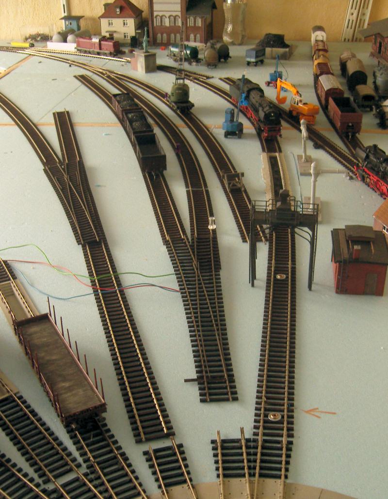

Dit bedoel ik zo ongeveer:

En als het wissel eenmaal ligt, de aandrijving geïnstalleerd en de draden, zij het vooreerst provisorisch, aangesloten, dan volgt een intensieve ronde testen. Want het is voor mij niet voldoende als, pak 'm beet, een 50er, of de 94er zonder problemen over de nieuweling heen komt, nee, alle types moeten zonder haperen kunnen passeren, van Köf II tot BR 45. Als dat allemaal gelukt is volgt nog een series tests, maar nu met wagons/rijtuigen, 2-, 3- en 4- en 6-assers. Achtassers heb ik niet (geloof ik).
Tijdens zo'n testfase is het een drukte van belang in Bw LĂĽmmeln, en ook van niet-DB-personeel is er een behoorlijke belangstelling.

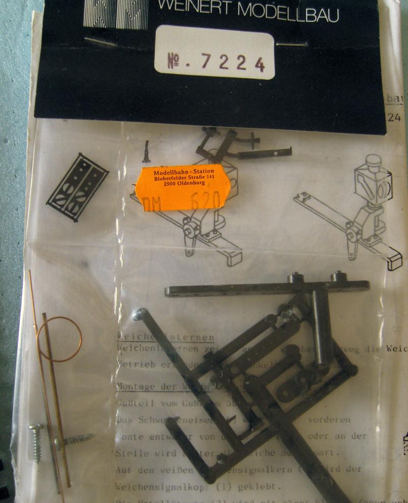

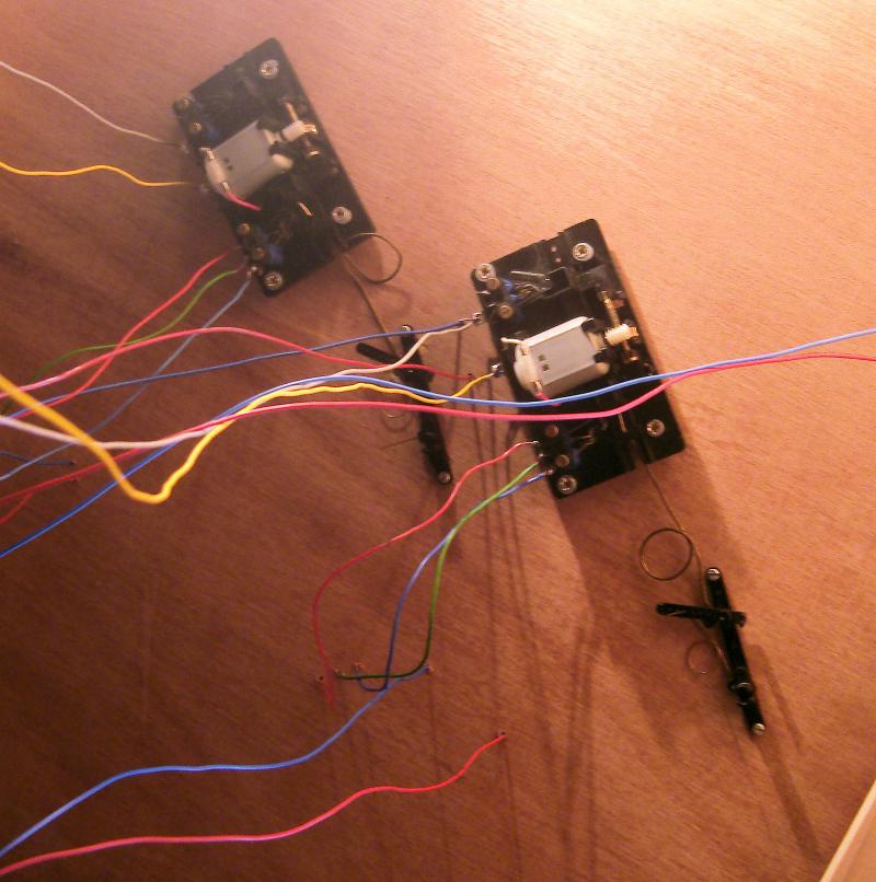

naast je wisel motoren liggen van die hefboompesmzelfbouw of zit dat erbi
en de (rol)draad
is datom de slag te regelen en vergrendeling
kanje dan een duidelijke fotobijzetten  (y)

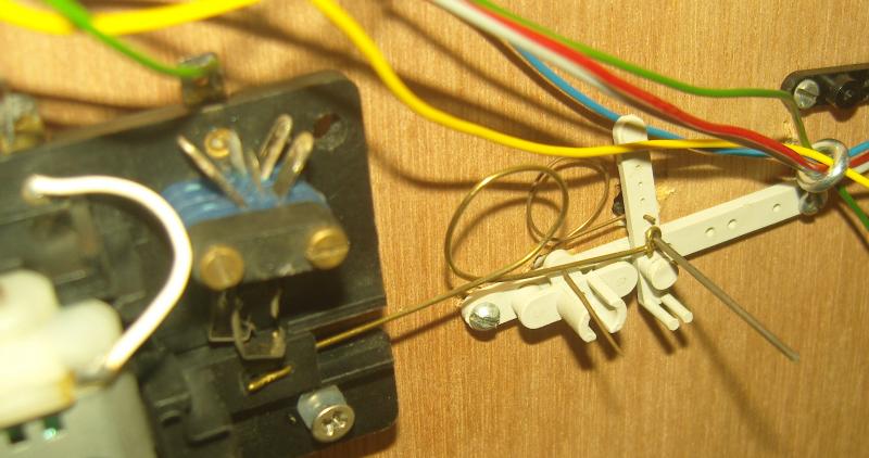

@Jerry: de 'hefboompjes' zijn de stelmechanieken van Weinert, behalve het wissel zetten die ook de wissellantaarn om.
Tussen dat stelmechaniek en de aandrijving zit een stelstang van messingdraad, 1 mm doorsnede. Omdat de slag van het mechaniek weliswaar dicht bij de slag van de aandrijving ligt, kan er wel verschil bestaan. De slag van het mechaniek is plm 5 mm, die van de aandrijving kan licht variëren, van 5 mm tot wel 7 mm. Die variatie ontstaat door de schakelaartjes waarmee de aandrijving zichzelf uitschakelt als de eindstand bereikt is. Door wat te buigen aan die schakelaartjes kun je eventueel de boel wel wat instellen, maar dat is een hoop gedoe. Daarom leg ik in die messingdraad een krul, die het eventuele verschil (door de verende werking die door die krul ontstaat) neutraliseert.
Op de foto zie je dat Weinert in het verbindingsstangetje tussen wisselstelstang en lantaarnhouder ook een krul heeft gemaakt (zie ook bovenste foto). Daardoor ben ik destijds op het idee gekomen.  ;)
Voordat ik kan beginnen met het leggen van het uitrijspoor, moet er eerst nog een wissel in elkaar geknoopt worden. Niet zo moeilijk, maar wel tijdrovend.
En dan maar kijken en denken hoe of wat. Schuiven en passen, proberen, kijken, nadenken, nog eens schuiven, laten bezinken... jemig, soms word ik zo moe van mezelf.... Maar als ik dat niet doe, dan zit ik achteraf te denken van "had ik niet beter..."
Wat dan ook wel helpt is foto's maken en die bekijken. Op de één of andere manier geeft dat een meer objectief beeld.

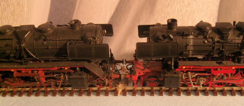

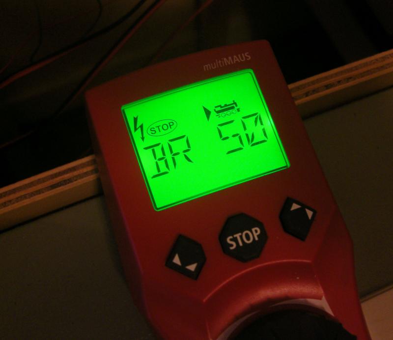

Nog een leuk raadseltje:
Als de Hildesheimer 44er en 50 2840 elkaar met de voorste buffers 'kussen'...
knalt de Multimaus op kortsluiting:
Beide loks zijn omgebouwd naar digitaal, ze waren geen van beiden voorbereid. Mijn eerste gedachte was, dat het aan de 50er zou liggen, want bij die lok heb ik ook de frontseinen werkend gemaakt. De witte draad van de decoder via een stekkerverbinding naar de lok gelegd en aan de verlichting aangesloten. Het lampje is met de andere pool aan de massa van de lok gelegd. Maar met elke andere lok gaat het goed, dwz geen kortsluiting.
Geprobeerd de kortsluiting op te roepen met andere loks, maar geen resultaat. Dan, zo was mijn conclusie, zal het aan de 44er liggen. Maar ook met die lok (in combinatie met andere loks) kon ik het kunstje niet herhalen. Loks omdraaien, voorkant-voorkant kontakt laten maken, achterkant-achterkant, voorkant-achterkant, enfin, allemaal geen probleem.
Alleen de combinatie 44 231/502840...
Wie het weet mag het zeggen...  :-\

« Reactie #5382 Gepost op: 15 September 2014, 20:36:59 »
waarschijnlijk hebben ze beide een deel van de rails ook met het frame verbonden en metalen buffers.. dus staat een deel van de railspanning ook op de buffers.. als ze dan net andersom tegen elkaar aan staan dan heb je sluiting.. als je de buffers van lak hebt voorzien zal het probleem weg zijn denk ik, misschien is het daarom ook niet met een andere lok te reproduceren?

  • Berichten: 15451
« Reactie #5383 Gepost op: 15 September 2014, 21:25:54 »
Dan zou dat bij beide loks het geval moeten zijn. Dat zou dan wel toevallig zijn... en toevallig niet bij de andere loks. Waarvan een deel toch ook ongeverfde buffers heeft...
Maar ik zal in elk geval eens controleren of de contactveertjes goed zitten, want hoe het anders zou kunnen, zou ik niet weten...
ivanzon
  • Berichten: 1587
« Reactie #5384 Gepost op: 15 September 2014, 22:06:02 »
Zou het kunnen dat bij beide locs de schroeven van de sleper print contact maken tussen chassis en print? Op een van de ombouw hulp sites zie je twee verschillende constructies. Bij de ene gaan de banen om de schroef heen, maar bij de andere zit een baan onder de schroef.. En als je dan de neusjes tegen elkaar zet heb je grote kans op kortsluiting.
