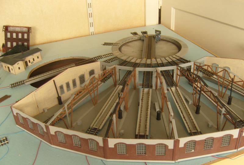

Ik stelde Jan voor om de ringloods met de klok mee te draaien. Zo kan de draaischijf naar verder naar rechts schuiven, waardoor de verzorgingssporen langer kunnen worden.
Deze indeling heeft ook nadelen. Je ziet niet meer door de deuren van de loods welke loc waar staat. Dit zou op te lossen zijn door tegen de achterwand een spiegel te zetten. Maar let op: een spiegel is een avontuur op zichzelf. Hij kan een ruimtelijk effect geven, maar ook een storende invloed hebben. Achter mijn ringloods heb ik er een geplaatst. De fotograaf moest daaraan in het begin erg wennen, want hij kwam regelmatig ook zelf in beeld.
Dönsdorfs spiegeleffect (zie ook hier).
Het tweede punt is de achterwand van de loods, die steeds op de voorgrond de aandacht opeist. Dit is op te lossen door die achterwand van de loods weg te halen. Dit idee is niet nieuw; ik zag het al vaker op tentoonstellingen en op de baan 'Vlieringen' van Hans (alias Sobat). Zo krijg je goed zicht in de loods. Of een spiegel dan nog nodig is, valt te bezien.

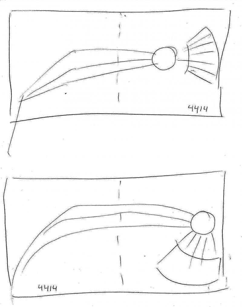

De mogelijkheden die Bas (deels via peebee) opperde, heb ik nog steeds in overweging. Vooral het voorstel de schijf iets meer naar rechts en de loods aan de voorkant te plaatsen. Even een grove schets om het duidelijk te maken, boven de bestaande situatie, onder de voorgestelde variant:
Deze optie had ik weliswaar al eerder door m'n gedachten laten gaan, maar verworpen vanwege het daardoor wegvallende zicht op de loks in de loods. Het plaatsen van een spiegel of het weglaten van de achterwand (van de loods) heft dit bezwaar wel min of meer op.
Nog een mogelijke variant is het plaatsen van de loods "boven" de draaischijf. Dat levert echter uiteindelijk minder winst op, omdat de boog in het toegangsspoor naar het Bw dan een stuk krapper wordt.
Het grootste probleem is dat het bovenblad van de module waarop de schijf ligt vervangen moet worden, handhaving van het oude blad betekent een extra gat voor de schijf en een tweede portie gleuven voor de inspectieputten in de loods. Op die manier wordt het wel een gatenkaas, wat de stabiliteit niet ten goede komt.
Afgezien daarvan en van de paar centen die aan de operatie zouden moeten worden besteed is het wel weer een hoop werk.

Dan zou je dus zoiets krijgen:

« Reactie #4856 Gepost op: 15 July 2014, 13:50:44 »
Oh, maar dat ben ik niet geheel en al met je eens, Gerard. Ik heb wel degelijk geschoven met componenten (alle? wat weet je van te voren?) en diverse opties overwogen. Zoals ik hierboven al zei, ook deze, maar die verworpen vanwege geen zicht op de loks in de loods.
Gebakken peren? Lekker hoor: peer schillen, in boter zachtjes bakken maar niet zo lang tot het moes is. Brokjes Gorgonzola naar smaak toevoegen, laten smelten. Lekker bij kip of varkenshaas.
hubertus
  • Berichten: 3270
« Reactie #4857 Gepost op: 15 July 2014, 13:52:32 »
Ik weet niet of het überhaupt mogelijk is, maar kun je de schijf met loods niet naar linksboven verplaatsen?
Verzorgingssporen naar rechts, waarbij je de draaischijf met een zaagbeweging kunt bereiken.
En wellicht zijn er ook met je oorspronkelijke opzet nog wat mogelijkheden door niet te kiezen voor een doorgaand pad van ingang via verzorging naar schijf.
Ik meen dat bijvoorbeeld in het relatief kleine depot Düsseldorf Hbf er redelijk wat heen en weer gestoken moest worden als je een lok volledig wilde verzorgen.
Huub
  • Berichten: 15451
« Reactie #4858 Gepost op: 15 July 2014, 13:58:04 »
Hmmm.... dat is weer een hele andere invalshoek, met interessante mogelijkheden.
Mijn eerste gedachte is, dat daardoor ook weer de boog in het toegangsspoor te weinig ruimte krijgt (en dus te krap wordt), maar ik ga dit idee nog wel even grondig overdenken.
Dank je!  :D
jerrytrein
  • Berichten: 5945
« Reactie #4859 Gepost op: 15 July 2014, 16:11:13 »
Of de loods helemaal links boven
dan het bovenste spoor achter de loods langs
en de andere voorlangs
kan je misschien je gat weer gebruiken ???
en je houd zicht op /in de loods
en je hebt rechts en ervoor ruimte om(stekend) je verzorging te doen
