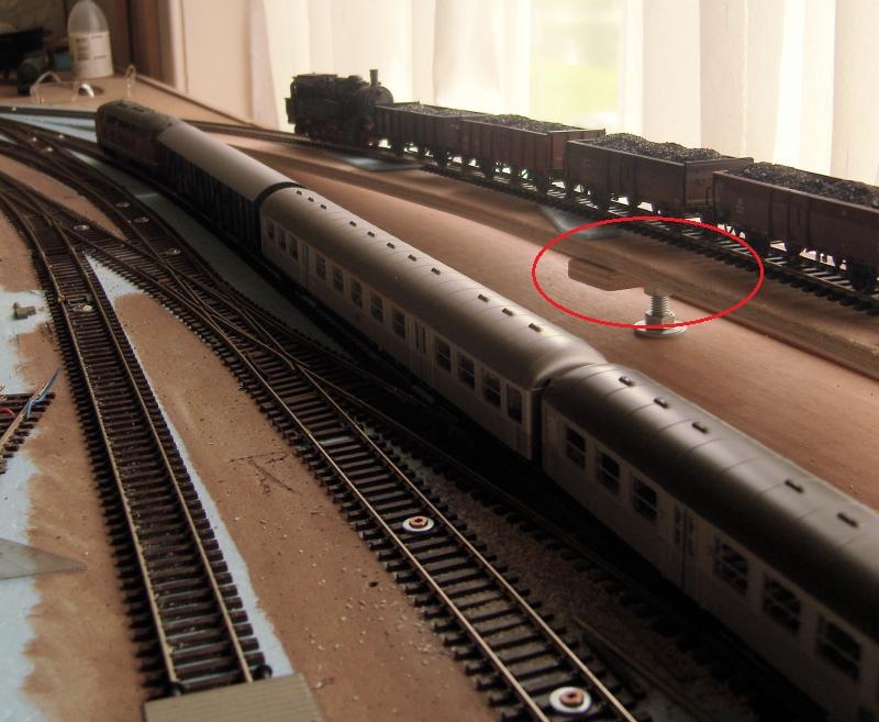

Hoi Jan,
Even voor mijn beeldvorming want ik zie ook ineens mogelijkheden
Hoe heb je de bovenste moer onder je rails liggen ?

@Arthur: ik zal morgen wat extra foto's maken van de constructie en het hoe en waarom daarvan uitleggen. Echt ingewikkeld is het niet, maar gun me even de tijd.

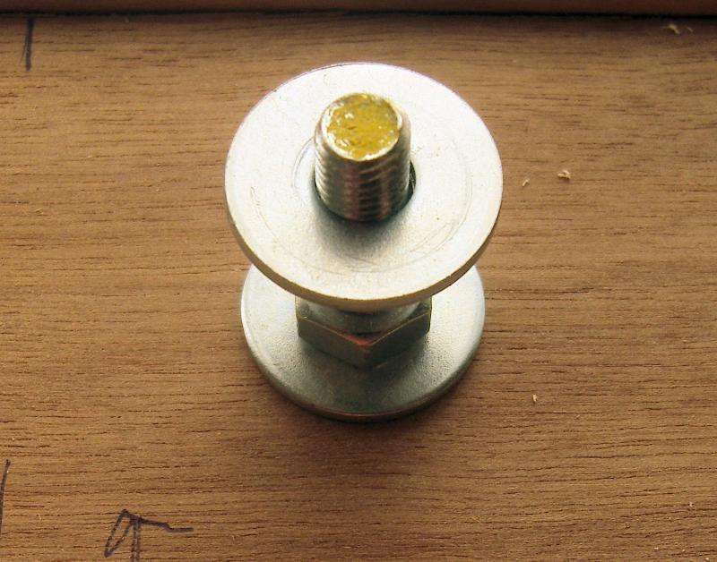

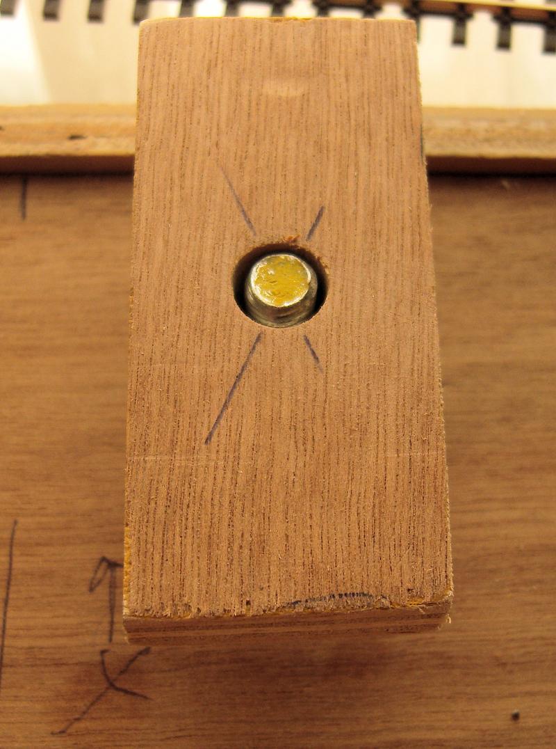

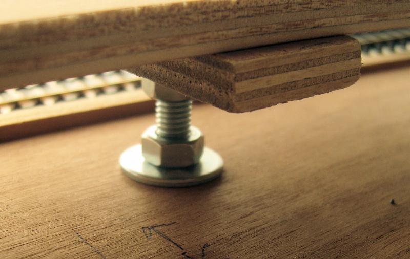

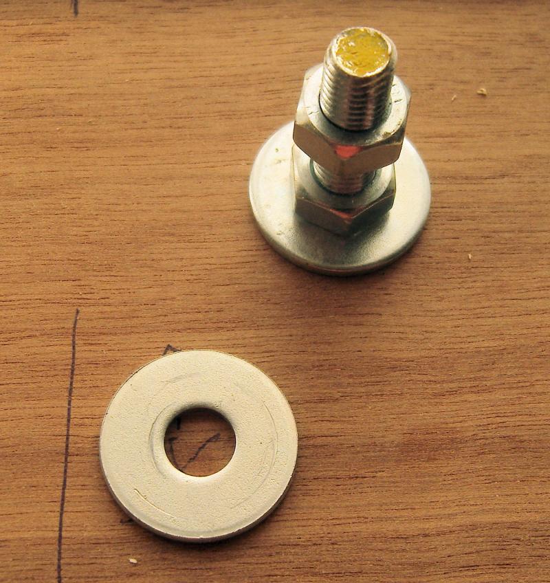

Dan nog die stelbare steun wat meer in detail beschreven. Omdat ik nog steeds niet helemaal precies weet hoe de helling moet gaan lopen, heb ik besloten om in plaats van houten steuntjes in allerlei maten één zo'n steun van draadeind te maken, dan is het alleen nog maar een kwestie van aan een boutje draaien om de hoogte te kunnen variëren.
Omdat bovenop de houten "lat" de rails komt te liggen, is het niet mogelijk het stuk draadeind daar doorheen te voeren en boven- en onderop met een moer vast te zetten. De moer zou dan de rails in de weg zitten. Nog afgezien daarvan zou er dan ook geen speling bestaan tussen "dijklichaam" en draadeind (met het variëren van de helling verandert ook de hoek ondergrond-draadeind, en die speling moet er wel zijn). Om diezelfde reden heb ik ook afgezien van een inslagmoer. Het plankje direct op de kop van het draadeind te laten steunen leek me ook niet wat.
Het voorgaande in overweging nemende ben ik als volgt te werk gegaan:
In een klein stukje multiplex (plm. 8x3 cm) een gat geboord van 10 mm doorsnede.
In de ondergrond eveneens een gat geboord (voor het gemak met dezelfde boor, dan hoefde ik die niet om te wisselen voor een 8mm) en daarin met twee moeren en slotringen (of onderlegschijven, sluitringen, weet ik hoe die dingen heten) een stuk draadeind vastgezet.
Derde moer er op draaien, daarop komt dan nog een sluitring en tenslotte het stukje multiplex met het gat, in dat gat valt dan de kop van het draadeind.
En daarop komt dan het baanlichaam te rusten:
Door het gat iets groter te maken dan de doorsnede van het draadeind, kan het geheel iets kantelen, waardoor je gemakkelijk kunt variëren in de hellingshoek. Een nadeeltje is wel, dat die kanteling zowel in lengterichting als in dwarsrichting mogelijk is, maar dat wordt ondervangen als alles definief bepaald is en het geheel wordt vastgezet.

Nu ik die constructie zo zie,zou je dat ook evt kunnen bereiken door een lange bout te kopen/uit de schuur te halen mocht er geen draadeind in de buurt zijn
Maar ,handig gedaan en goed bedacht

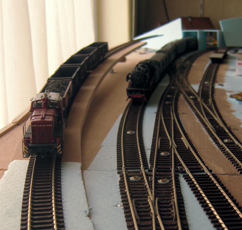

Bezig met nog zo'n mal ding. Maar m'n multiplex is haast op... beetje gokken, beetje smokkelen, beetje improviseren en dan maar hopen dat het goed komt

23 August 2013, 19:25:41 »
Hou wel je autootjes in de gaten, ze zitten aan je bedieningspaneel te knagen.
Zou het niet mooier zijn moest de bocht wat meer langs achter lopen?

Reactie #3074 Gepost op:
23 August 2013, 20:10:30 »
Geeft niet, Olivier, ik heb hun tandjes afgevijld.
Die bocht iets meer naar achteren leggen... hmm ja, zou kunnen. Eigenlijk had ik het idee om daar, achter het spoor, een (klein) seinhuis te plaatsen. Daarenboven heb ik nu ook ruimte om bijvoorbeeld een rijtje bomen neer te zetten als achtergrond of zo.
Dan, nu kruist het bovenlopende spoor de hoofdbaan daaronder op een redelijk goeie plek, als die plek meer naar achteren zou liggen, zou je de (vooral de lange) rijtuigen ineens erg veel overhang zien vertonen, omdat vlak achter de "tunnel"ingang de boog overgaat in een krappere radius. Op deze manier wordt dat vermeden en heb je meer de indruk van een wijde boog die in onder een tunnelachtig viaduct verdwijnt.
