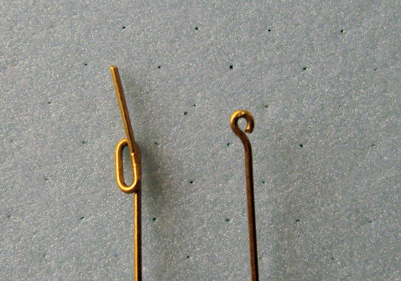

De (voorlopig) laatste wissels, dat wil zeggen, de voorlopig één na laatste, is wat weerbarstig. De slag van de aandrijving is groter dan die van het stelmechanisme. Dus ben ik op zoek naar oplossingen:

Jan, ze verkopen hier bij de modelbouw winkel ijzerdraad van 0.5mm dit veert behoorlijk goed, is dat niet wat voor je probleem?

Ik zag een paar antwoorden terug, dat je een cirkel in de seldraad opneemt, om krachten op te vangen. Kun je deze niet zo maken dat die het lengte verschil opvangt?

Ja, dat heb ik inderdaad geprobeerd, en die lus is ook bedoeld om (kleine) verschillen op te vangen/compenseren.
Maar in dit geval duwt de motor de draad op het punt waar de lus begint en eindigt in een V-vorm, waardoor de krachten verkeerd verdeeld worden en de wissel niet meer goed omgaat.
Nog maar eens goed kijken waar het mis gaat.

Eigenlijk is hiervoor een hefboom bedoeld. Lange zijde aan de steller kant, terwijl de korte zijde aan het wissel komt. Nadeel is dat de werking omdraait. Je zult om dit te compenseren de motor om moeten draaien.

Dat was mijn volgende poging geweest, maar het is voor elkaar. Het gat waar de wisselsteldraad door naar boven moet, was met 5mm (die maat staat  in de handleiding van W. beschreven) in dit geval niet groot genoeg. Met een rattestaart de steldraad meer ruimte gegeven en de aandrijving meer (beter) in de lengterichting van die messingdraad geplaatst (beetje trial and error methode). Klus geklaard, volgende!

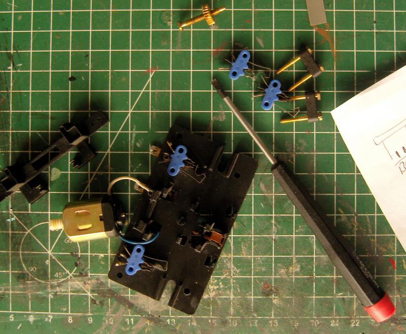

Wisselmotor nr. 8 is aan de beurt, de laatste van deze etappe. Deze is bedoeld om wissel 6 in beweging te zetten. Dit wissel vormt de toegang tot het spoor naar het Bw, wat in de volgende fase zal moeten worden aangelegd.
In die zin is dus het voorlopige einde van dit soort activiteiten in zicht: ééntje nog maar, en dan...
Toch voel ik niet de minste lust om wéér zo'n ding uit elkaar te halen, schoon te maken, af te stellen, van draden te voorzien en in te bouwen. Beuh....

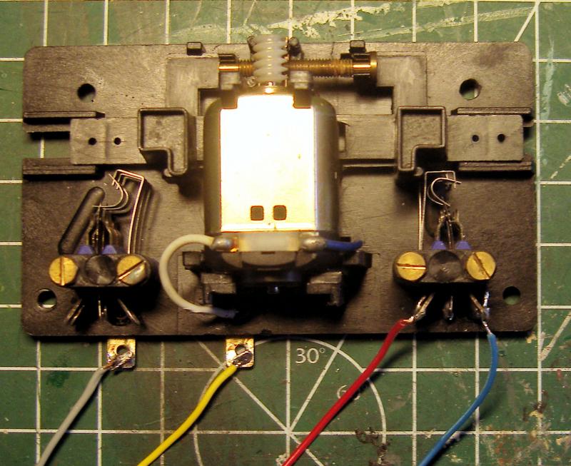

Awel, ik heb me toch over m'n nausée heen weten te zetten. Het ding zit, schoongemaakt en ingevet en wel weer in elkaar. Voorzien van de nodige draadjes ook.

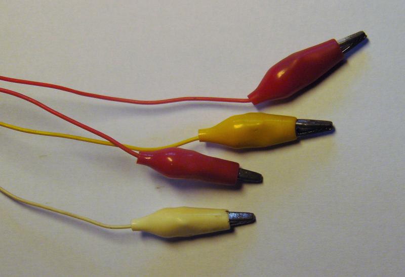

Meteen ook even wat kabeltjes met krokodillebekjes gerepareerd, die raken zo nu en dan door het vele gebruik in het ongerede. Tenminste, ik gebruik ze vaak, als ik even iets moet testen of anderszins een voorlopige verbinding wil leggen. Hoop gemak heb ik er van.
Nu maar weer aanstalten maken om de nodige gaten te gra.. pardon, te boren zodat e.e.a. geïnstalleerd kan gaan worden. En zo'n Weinertgeval immekaar zetten. En een stuk messingdraad in de knoop buigen.
