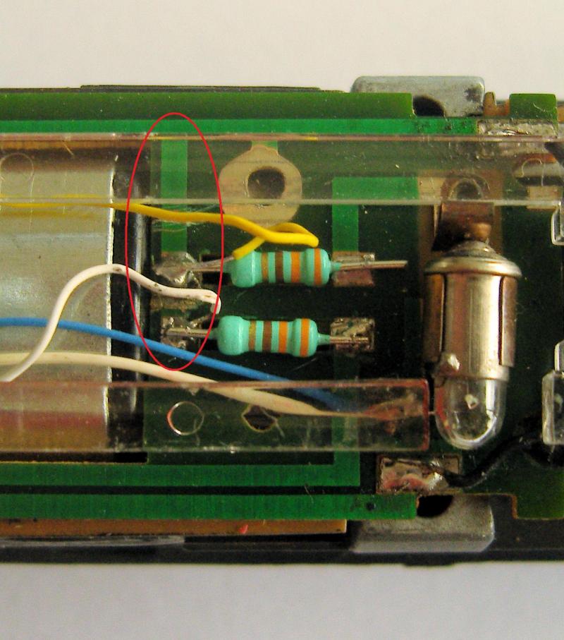

decoder vervangen een deze voor verlichting in een bij wagen stoppen ofzo
=> functiedecoder voor een stuurstandrijtuig. ;)
Lijkt me dat je ergens een prinbaan niet doorgeslepen hebt en licht aan de verkeerde kant aangesloten want die groene worstjes lijken mij smoorspoelen van een nieuwere generatie (zoals die ook in de Roco reeks 59 en 62 zit). Bij mijn NMBS Type 212 was dat inderdaad het probleem dat ik enkele printbanen niet doorgeslepen had en zo bijna mijn decoder opgeblazen. Dus sowieso kijken of er nergens contact van de buitenste banen met de binnenste is. ;)
Olivier

« Reactie #2884 Gepost op: 06 August 2013, 08:54:25 »
Jan heeft er 2 weerstanden opzitten voor de verlichting.. de motor is voor zover ik kan zien niet voorzien van smoorspoelen :)

« Reactie #2885 Gepost op: 06 August 2013, 09:58:13 »
@Koen: Mmmm....ja, al houdt het met de kleinere dieselstellen (twee-assers) ook in Duitsland al gauw op. Even afgezien van de VT95 en VT98 zijn er ook niet zo heel veel te vinden. Verder zijn er wel dieselstellen te vinden natuurlijk, maar die zijn of al gauw van erg laat in Ep.III, begin Ep.IV, zoals de serie 614, of het zijn de grotere jongens, zoals VT 12.5 en VT 11.5.
@Olivier:
Inderdaad:
Ja. De ESA 150
Ik heb het nog eens in ogenschouw genomen en in eerste instantie leek het er op dat je gelijk had. De gele draad leek wel rechtstreeks op één van die buitenste banen aangesloten te zijn:
Maar bij nader inzien bleek de print toch wel doorgeslepen te zijn:
Als ik een decoder inbouw, en dit is toch echt niet de eerste keer dat ik dat heb gedaan, ben ik altijd erg alert op massa-verbindingen en zo. Ik controleer dat altijd met een multimeter, en als de weerstand tussen decoder en wielcontacten (behalve natuurlijk rood en zwart) anders is dan 1 (de waarde die aangegeven wordt als er niets gemeten wordt) dan ben ik achterdochtig en ga ik op zoek naar waar dat vandaan komt - vóórdat ik er toe over ga de decoder op dat punt aan te sluiten.
Waarom ik die weerstanden, of smoorspoelen, wie het weet mag het zeggen, er niet uitgehaald of tenminste omzeild heb is me ook een raadsel. Maar zouden die de oorzaak kunnen zijn van het defect?
Auke heeft wat die dingen betreft wel gelijk, die groene worstjes zijn niet verbonden met de motor.
Ik wacht nog wel even met het inbouwen van een nieuwe decoder, eerst weten wat de oorzaak van de malaise is.
Jan

« Reactie #2886 Gepost op: 06 August 2013, 10:27:50 »
Decoder ook al in andere lok getest?
Lampjes/sluitseinen ook al getest met externe voeding?
Motor verbruik kun je meten, LokPilot V4.0 kan tot 1,1A continu aan.
Verder vind ik die groene dingen verdacht, omdat ze lijken op smoorspoelen en dan horen ze bij de motor. Die groene dingen zou ik dus even doormeten (of de weerstand klopt enz.). Bij de lampjes die ik tot nu toe tegenkwam in (oudere) M* loks zaten nooit weerstanden voor, dus ik vraag me af of ze überhaupt noodzakelijk zijn.
Rauke

« Reactie #2887 Gepost op: 06 August 2013, 11:43:47 »
Hoi Rauke,
nee, niet in een andere lok getest. Het ding deed het tot nu toe prima, tot, nu ja, tot de laatste keer dat ik 'm op de rails zette dus. En ook de verlichting functioneerde goed, wat overigens nog steeds het geval is.

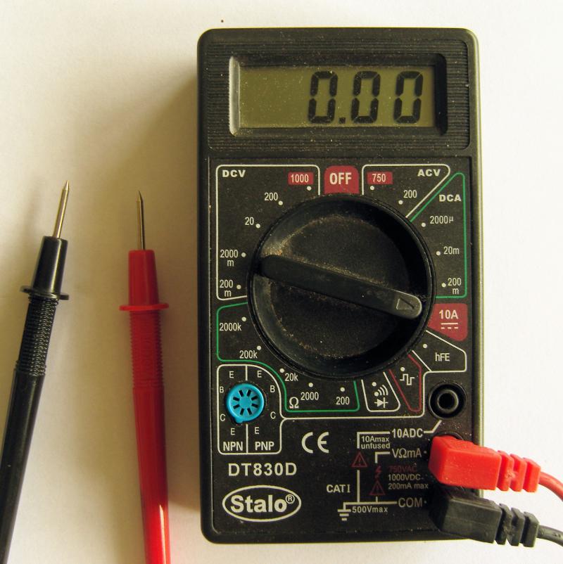

Die weerstanden/smoorspoelen zal ik er sowieso uitslopen, ik snap toch al niet waarom ik die heb laten zitten - misschien was het mijn bedoeling de decoderdraden aan het andere uiteinde te solderen en ze zodoende te omzeilen.
Op mijn multimeter (eentje uit de categorie vijf-euro-bak van de bouwmarkt) zit geloof ik wel een aperemeterfunctie...
...maar ik heb geen flauw idee hoe ik daarmee het stroomverbruik van de motor kan meten.
Jan

ampere meten doe je door de meter in serie te hangen met de verbruiker
dus de ene pool van de motor rechtstreeks aansluiten een de andere via de multimeter

« Reactie #2891 Gepost op: 06 August 2013, 12:58:45 »
Wel even de rode stekker in het bovenste gat steken.

« Reactie #2892 Gepost op: 07 August 2013, 11:14:50 »
Klopt, anders gaat de meter eraan.
En als je de motorstroom gaat meten, meet m dan ook belast, oftewel houdt de lok tegen als hij weg wil rijden. Normaal is de lok ook belast (met wagons) en de motorstroom is dan hoger dan een onbelaste motor.

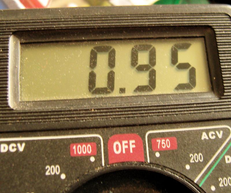

  • Berichten: 15452
« Reactie #2893 Gepost op: 07 August 2013, 12:01:17 »
Auke, Bas en Rauke, bedankt voor de tips. Weer wat geleerd.
De lok op de rails zetten en dan testen gaat niet, ze wil niet rijden (de decoder zit er nog in, dat kan nuttig zijn om de "doodsoorzaak" te kunnen achterhalen. De politie laat ook de plaats delict zoveel mogelijk onberoerd om dezelfde reden).
Daarom heb ik een testopstelling gemaakt, de printplaat van de motor losgekoppeld en het chassis, met daarin de motor, vrijstaand opgesteld. Dan één pool van de rijstroom rechtstreeks naar de motor, de andere pool trafo->multimeter->motor. De meter geeft dan in de ene rijrichtig een positieve waarde, in de andere rijrichting een negatieve. Dat lijkt me ergens wel logisch.
De resultaten hebben me wel enigszins verrast, moet ik zeggen. In onbelaste toestand, dat wil zeggen, de lok 'zweeft', maar de motor is wel nog via cardanassen en wormwiel/tandwiel overbrengingen met de assen verbonden, levert een stroomverbruik op van 230 mA:
Vervolgens heb ik de motor belast door met mijn vinger het vliegwiel in z'n draaibeweging te belemmeren tot de motor duidelijk begint te 'smoren', met als resultaat een amperage van 950 mA:
Het is me niet 'gelukt' om boven een ampère uit te komen.
Conclusie: ondanks mijn verwachting op grond van wat ik elders had gelezen en gehoord dat de "dikke motor" erg veel stroom zou trekken is dat in dit geval niet zo. In elk geval duidelijk niet zo veel dat daardoor de decoder overbelast zou kunnen raken. De oorzaak van het malheur moet ik dus daar in elk geval niet zoeken. Zouden dan toch die smoorspoelen (als het al smoorspoelen zijn, want wat hebben die eigenlijk te zoeken bij lampjes) debet aan deze acute crisis zijn? Of zou het ook nog kunnen dat er bijvoorbeeld bij het op de rails zetten, of iets in die geest, een kortstondige kortsluiting is geweest waar de decoder niet tegen bestand geweest is?
Wie het weet mag het zeggen.
Jan
