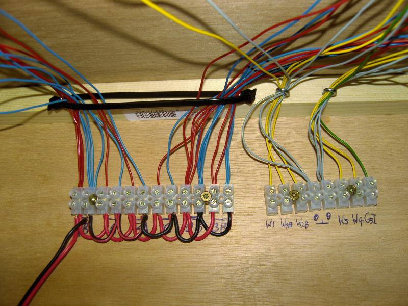

En hoe vrolijk gaan we door met nog meer draadjes?
Nou... na dit nog een paar, dan ga ik me eerst weer eens bezig houden met het leggen van twee wissels + aandrijvingen en de nodige bijbehorende sporen. Waar dan trouwens ook weer draadjes uit voort zullen komen, maar dat zien we tegen die tijd wel weer.

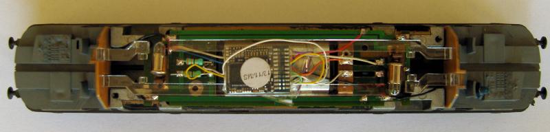

En niet alleen dat hekje verdient aandacht, ook mijn V200, nog eentje van de eerste generatie die ik van een decoder heb voorzien, lijkt de geest gegeven te hebben. Voor het eerst weer eens op de rails gezet - niks, nul komma nul.
Nu heb ik wel eens gehoord, dat die dikke motor, waarmee die eerste generatie V200 van Roco waren uitgerust, nogal wat stroom trekt, dus dat zou een oorzaak kunnen zijn waardoor de decoder (LoPi 4.0, als ik me goed herinner) de geest gegeven zou kunnen hebben. Maar waarom heb ik er dan nooit iets van gemerkt de laatste keer dat ik er mee heb gereden?
De verbinding rails/wielen - printplaat heb ik gecheckt. Nu eens kijken of er überhaupt leven in de motor zit.
Of weet iemand nu al wat er aan de hand is?

gvandersel
Berichten: 3602
Als het maar elektrisch is.
Reactie #2871 Gepost op:
04 August 2013, 09:55:45 »
Wat er an de hand is weet ik niet, maar wat een ingenieus systeem om front en sluitseinen te maken. Rode sluitlichten met het frontsein lampje aansturen, geweldig.

Ja, maar een nadeel is dan, dat je de sluitseinen nooit gescheiden van de frontseinen aan kunt sturen

dimo1_dimo1
Berichten: 3380
Reactie #2873 Gepost op:
04 August 2013, 10:28:44 »
hopelijk haal je wel even de draadjes van de motor alvorens je die test.. anders(als de decoder dat nog niet is) maak je de decoder stuk..
doet het licht het wel als ie op de rails staat?
ik verwacht namelijk niet dat ineens de hele decoder niets meer doet..

Berichten: 12262
Reactie #2874 Gepost op:
04 August 2013, 10:34:34 »
Stekker van de stroom wel in stopcontact gestoken ?
Je draadjes gebeuren ziet r goed uit

Berichten: 4694
Reactie #2875 Gepost op:
04 August 2013, 10:34:58 »
Jan,
Auke is me net voor,
Je schrijft dat deze V200, een van de eerste generaties is. Vroeger had je gas- en elektra meters waar je eerst een kwartje in moest werpen dat is hier ook niet het geval ??
Zonder gekheid, idd zoals je schrijft eerst je motor controleren.
Arthur

Berichten: 15452
Reactie #2876 Gepost op:
04 August 2013, 11:39:50 »
De stekker zit er in en ik heb er een vermogen aan kwartjes ingegooid.
De motor los uitgeprobeerd, alles oké.
Verlichtingsfunctie werkt.
Verbinding decoder - motor gecheckt - in orde.
Diagnose: decoder qua motorfunctie overleden. Lijkt me.
Volgens mij zijn er twee oplossingen: een decoder vinden die de motor aankan of een alternatief vinden voor de motor.
Over tot de orde van de dag
Jan

dimo1_dimo1
Berichten: 3380
Reactie #2877 Gepost op:
04 August 2013, 12:47:59 »
decoder vervangen een deze voor verlichting in een bij wagen stoppen ofzo
groeten,
Auke

Berichten: 15452
Reactie #2878 Gepost op:
04 August 2013, 12:50:20 »
Ja. De ESA 150
Moet wel de decoder nog in z'n lichtfuncties te programmeren zijn.
