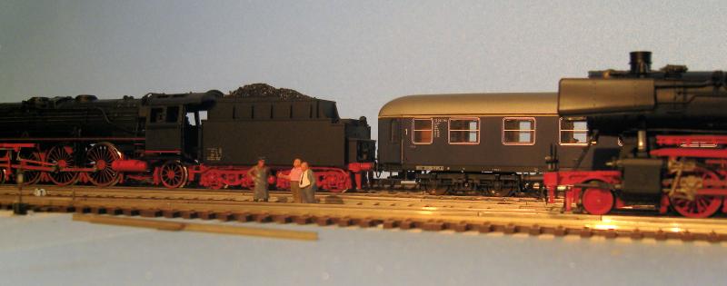

In Lümmeln heerst een bedrieglijke rust, een oningewijde zou denken dat er niets meer te beleven valt. Maar Lümmeln is geen Almelo, waar naar verluidt het treinverkeer zo goed als tot stilstand is gekomen. Er wordt wel degelijk gewerkt, zodat Blaffhart met gepaste trots de voortgang kan demonstreren aan Waldstein. Ammeräth is ook meegekomen, om het één en ander te kunnen verduidelijken. Hier zijn ze een wisselaandrijving, die de voltooiing nadert, aan het bekijken, terwijl een 01 met een F-Zug naar het zuiden op de achtergrond voorbij dendert....

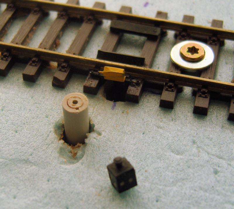

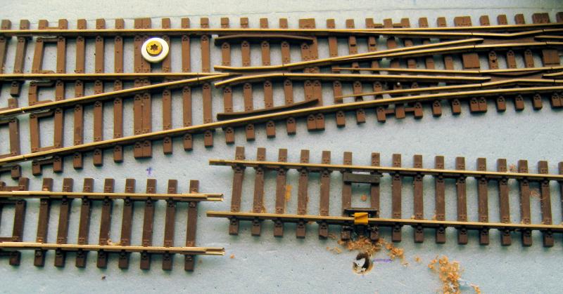

Wissel op z'n plek, aandrijving eronder, wat moeite met goed afstellen deze keer. Maar dat is uiteindelijk wel gelukt. Op naar de Gleissperre!
Nu kwakken ze die dingen niet zomaar ergens neer, dat is wel aan bepaalde regels gebonden. Boekje "Mechanische Stellwerke" van Carstens (altijd weer die Carstens) erbij gepakt en ziedaar: Gleissperren worden minimaal 6 meter vanaf het grensteken geplaatst. Mooi, dat weten we ook weer. 6 meter is omgerekend in H0 zo'n 7 centimeter, boormachine, houtboortje erin en.... ho, wacht even! Waar is dat grensteken dan? Dat is er niet, dat moet ook nog geplaatst worden. Maar waar precies?
Ook maar even opzoeken dan.

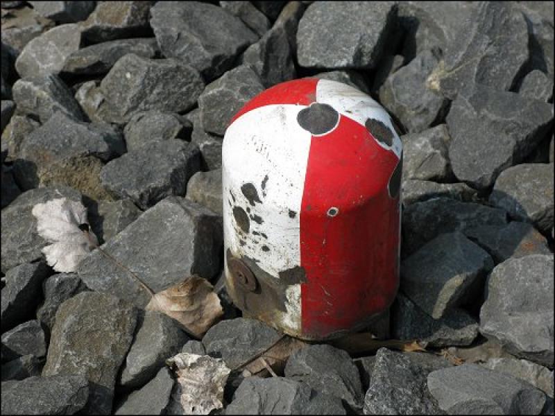

Het grensteken geeft aan tot welk punt rollend materieel mag worden opgesteld, zonder dat dat gevaar loopt in aanraking te komen met materieel op het andere spoor. In Nederland wordt zo'n punt aangegeven met een witte balk, vrijbalk genaamd, in Duitsland (en dus ook in LĂĽmmeln) met een rood-wit "paddestoeltje".

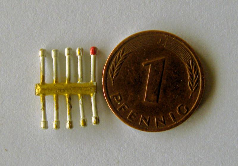

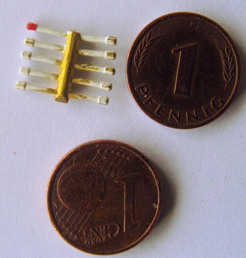

U raadt het al, Weinert heeft die dingetjes ook in het programma:
Voor diegenen die niet (meer) weten hoe groot een Pfennig is:

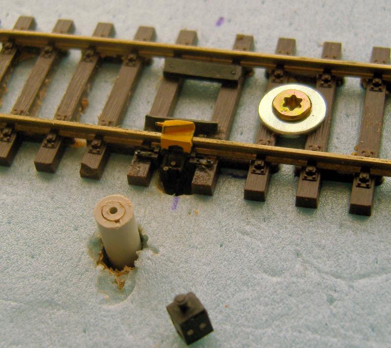

Oké, dat weten we ook weer, nu mag ik echt weer gaten boren:
Het plusje geeft aan waar het Grenzzeichen moet komen.

Even een vraagje over die grenstekens,werden die alleen op sporen toegepast waar dingen werden gestald(zoals goederen sporen/wachtsporen) ?
Of ook op stations en de vrije baan ?

In principe werden Grenzzeichen overal daar waar twee sporen bij elkaar komen geplaatst. Op het punt waar de sporen elkaar tot op 3,5 meter (gemeten hart op hart) naderen, werd zo'n rood-witte dop neergepoot. Dus na elk wissel komt tussen de afsplitsende sporen zo'n ding. Omgerekend in H0 is die 3,5 meter 4 centimeter. Nou ja, 40,2nogwat millimeter, maar hou het maar op 4 centimeter.

Bij MBZ hebben ze best leuk spul, maar die kleine roodwitkapjes heb ik even gemist, geloof ik...
Hele tijd aan het emmeren geweest met het afstellen van die Gleissperre. Komt nogal precies. Frame een beetje draaien, wil het ding wel om, maar blijft hangen. Nippeltje beetje bijstellen, schiet ie er weer uit, schroefjes te los/vast, omstelstang niet midden in het gat, blokkeert, frame beetje draaien, blijft hangen... GEK word je d'r van
Nou ja, om een lang verhaal niet langer te maken, uiteindelijk funktioneert het dan toch redelijk. Alleen de motor even afstellen nog. En de lantaarn.
