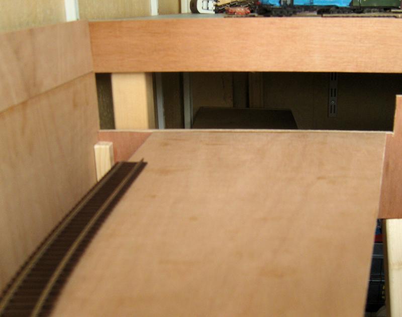

Auke, de zwarte lijnen stellen de contouren van het bakje voor, de rode de sporen. De onderste rode duikt inderdaad het schaduwstation in.

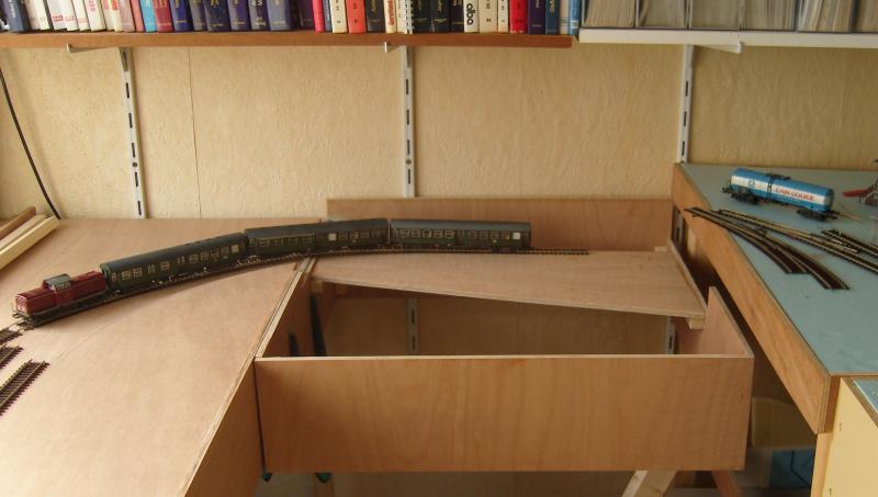

Even geïmproviserd neergehangen om te kijken of het ook allemaal en beetje klopt:

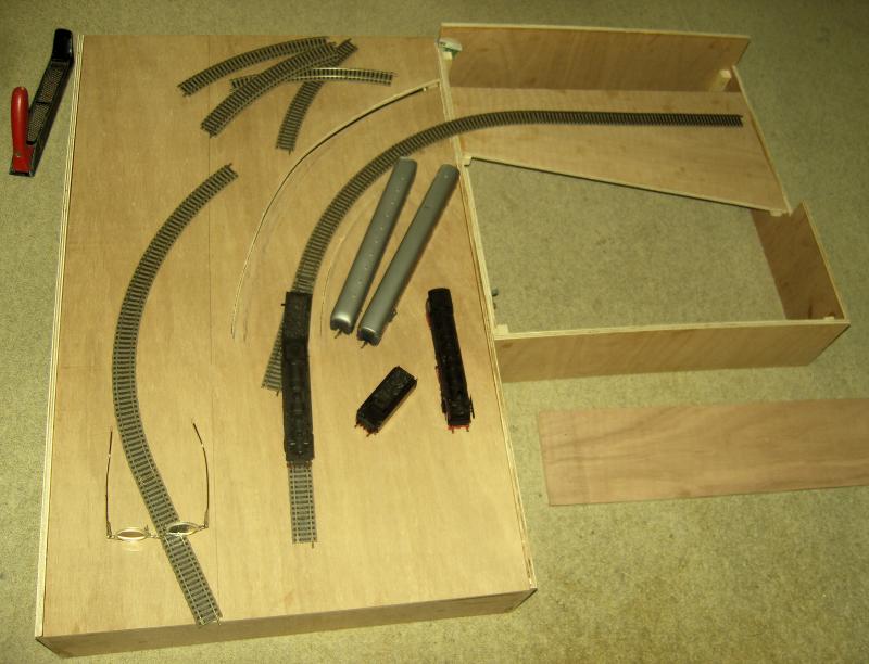

Natuurlijk is het altijd goed om tijdens de bouw van een baan of een gedeelte daarvan, goed in de gaten te houden of alles wel goed gaat. Cortole is belangrijk, en helemaal als je, zoals ik, zonder planning te werk gaat. Doorgaans heb ik een idee in m'n hoofd en dat voer ik dan uit. Na lang nadenken, dat wel, maar zonder ook maar iets uit te tekenen of anderszins op papier te zetten.
Kijken dus, of de lang(st)e slungels wel door de bocht kunnen:
Past. Misschien ietsje ruimere bocht (want dit kun je geen boog noemen) nemen.

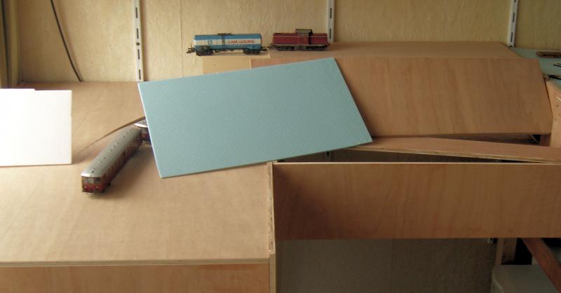

Zoals ik al zei, ik zorg dat de langste rijtuigen (dat is bij mijn weten de Kakadu met z'n 217 (?) mm) er doorheen kunnen zonder elkaar te raken, EN dat de zuigerstangbeschermingsbuizen aan m'n loks kunnen blijven zitten, en verder dat die bochten (aan de andere kant komt er nog eentje) uit het zicht gewerkt worden. Beetje dit idee:
Beetje geïmproviseerd, het idee is dat de onderste sporen (dubbelsporige hoofdbaan), hier gesymboliseerd door de ETA 150, in een als viaduct vermomde tunnel verdwijnen. Het bovenste spoor (V100) komt van rechts uit het Bw, gaat met een boog over het viaduct en zakt dan af naar het niveua van het hoofdpoor.
Misschien moeilijk om het je voor te stellen, maar dat komt nog wel, als het tenminste een beetje gaat lukkn zoals ik in m'n kop heb. Geduld is een schone zaak en bovendien, het kost niks.
