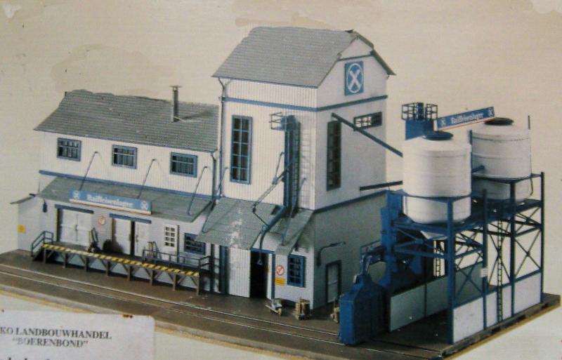

Ik denk dat als je het opbouwtje links, en het opbouwtje op de toren weg laat. Daarna dus de toren en de hal een gewoon dak geeft het er al een stuk beter uitziet.
Misschien dan nog een paar andere kozijnen en dan heb je een pracht gebouw

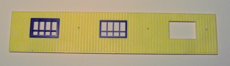

Dat denk ik ook, scheelt al een slok op een borrel vermoedelijk. Andere kozijnen misschien ook, al denk ik dat dat niet hoeft, gewoon die van Piko omgedraaid gebruiken:
Links zoals "het hoort" en rechts omgedraaid, achterstevoren, binnenstebuiten, hoe je het maar wil noemen.

En ondersteboven

Oh kijk dat is prima
nu alleen nog een wat beter kleurtje

Het linker opbouwtje kan misschien wel weg maar het rechtse moet voor het goede nog wat hoger worden.
Hierin bevinden zich zeker in de 60er jaren nog elevatoren die granen of brokjes naar boven transporteren om van daaruit in vrijeval een silo in het binnenliggende deel te bereiken.
De moderne silo's ernaast zijn moeilijk bevulbaar door een te kleine hoek vanuit de toren.
Deze worden tegenwoordig dan ook veelal met luchttransport gevuld en staan meestal ook wat verder van het gebouw,er kunnen meestal nog wel 2 auto's tussen staan.

Goede suggesties. Even een snelle, onbeholpen photoshop:

Hallo Jan,
Volgens mij wordt het hele geheel nog overtuigender als je die grote toren nog een stuk hoger maakt. De hoogte verdubbelen lijkt me een aardig begin.
Dan kun je meteen de pijpen vanaf de toren naar de silo's wat steiler laten lopen.

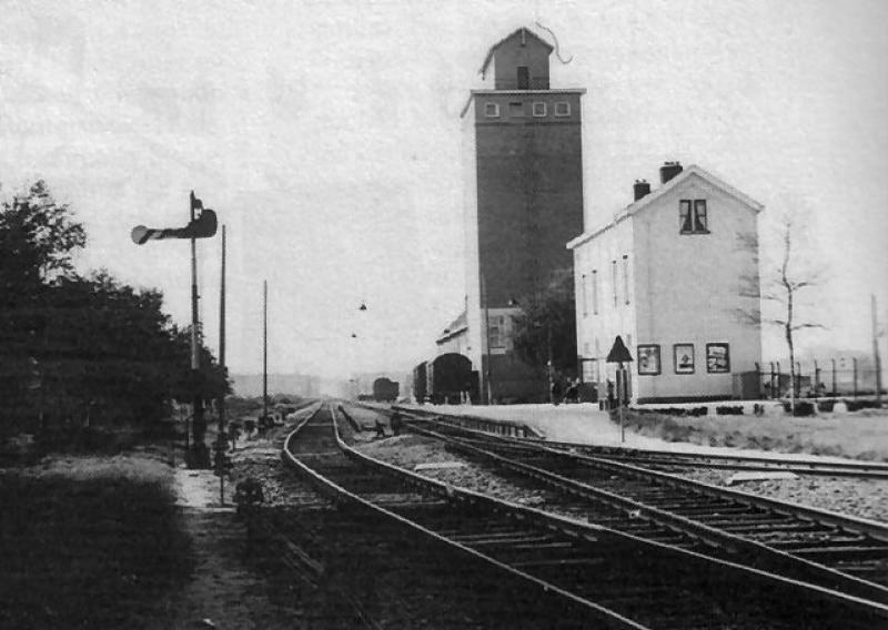

Een aantal voorbeelden uit het Nederland van de jaren 50
De eerste is in Wehl, langs het spoor. Foto komt van de site van Wichor Bramer.
En deze komen van S.I.B. Historische site over Groenlo
Ik hoop dat je er wat aan hebt.

Hmmm... het is allemaal nog erg vaag, ook weet ik nog steeds niet of er voor het gebouw wel plaats is op wat ik van plan ben. Maar hoe dan ook, kunstmest speelt wel een rol in het geheel. In Lümmeln stond ook een kunstmestfabriek, het gebouw zou dan meer een goederenontvangst- en verzendterminal moeten worden. Met van die bundels buizen die met behulp van een vakwerkconstructie over het spoor geleid worden, zoiets. Maar nogmaals, ik weet niet of het wel gaat passen in het plaatje, zowel wat de afmetingen betreft als passend binnen het geheel. Eerst eens het stuk grondwerk bouwen waar de boel op gebouwd moet gaan worden, dan kan ik een beter beeld krijgen. Een sigarenfabriek zou ook nog kunnen, maar daarvoor is dit gebouw niet zo geschikt.
In elk geval bedankt voor de foto's, die zijn zeer inspirerend

Mengvoer/granen vergen zeker bij een relatief kleine fabriek een grote hoogte.
Als je een silo neemt met 12 rechthoekige cellen op een opp van 15 bij 20 dan ga je voor de begane grond 3 m ,uitlooppunt 2m, silohoogte 10 m en om er overheen te kunnen lopen nog eens 3m.
En zeker de kleintjes gebruikten niet teveel mechanische dwarstransporten. Vooral dus vrije val. En dan is de valhoek minder dan 45graden dus bovenop je silo ga je dan al gauw meer dan 25m omhoog. Want je moet ook boven je zeker aanwezige elevator kunnen komen.
Dan is het hoogste punt al bijna 45 m.
Daarom zijn het eigenlijk ook van die ondingen.
Maar landbouwcooperaties bezaten in die tijd eigenlijk vooral loodsen voor hun zakgoed ,de productie vond elders plaats maar daar komt alsnog dat hoge gebouw zijn plek eisen.

Met de hoogtematen die jij nu noemt, Luit, kan ik denk ik sowieso niet uit de voeten, dat zou al te gek worden op de geplande plek. Ik vind het gebouw nu eigenlijk al wat aan de forse kant.
