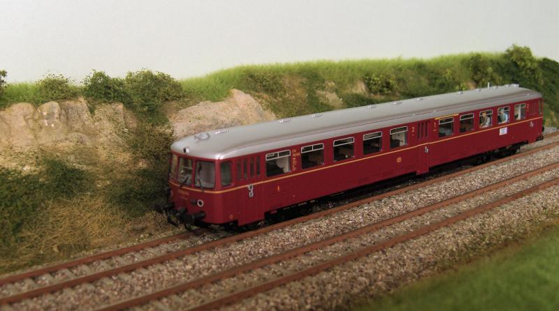

In het aprilnummer van Eisenbahn Journal staat een interessant artikel over de ETA 150/ 515.

@Ruud: ah ja, die uitgave heb ik gemist... De ETA 150 is, zou je kunnen zeggen, en voor zover ik weet, ietwat marginaal vertegenwoordigd in de literatuur. Hier en daar een artikel in een tijdschrift, en een EK-Special, dan heb je het wel gehad, geloof ik. Of ik moet iets heel erg voorbijgelopen zijn

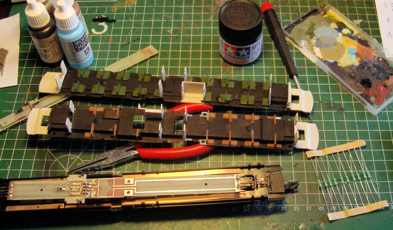

Mijn exemplaar ligt nog steeds met de ingewanden uitgespreid op de snijtafel. Het interieur heeft zo hier en daar een kleurtje gekregen - de groene bankjes van de bijwagen moeten nog worden bruin gemaakt. Hier en daar een gehalveerd Preiseriaantje er in en dan moet het maar wat lijken. Door de printplaatjes in zowel motorwagen als bijwagen ligt de vloer in het interieur zowat ter hoogte van de onderkant van de ramen.
Ook even een handvol weerstandjes gehaald, nu maar uitdokteren waar ik die verstop zonder dat ze latere montagepogingen saboteren of in het zicht komen te liggen. En nog even een decodertje scoren, die heb ik niet meer. Zal wel een retourtje Leer worden vermoed ik.

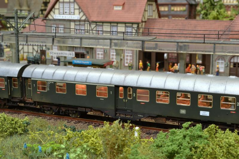

Jan, een paar berichten terug schreef je over de 'gladde' dagen van de Umbauwagens van Roco. Die heb ik niet, maar wel die van Fleischmann. Ik heb ze geaccenteerd met een tikje zwarte poeder en dan zien ze er heel acceptabel uit. Misschien lukt dat ook met die Roco's op deze manier:

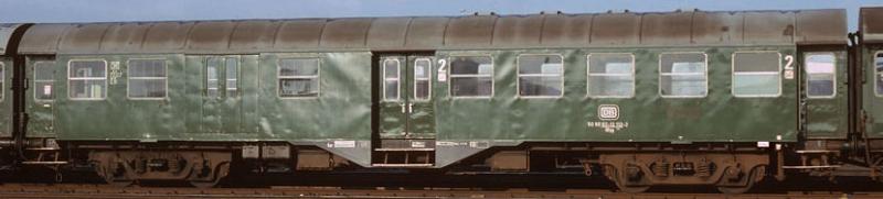

De vierassige Umbauwagen van Roco hebben helemaal geen naden, of ribbels, op het dak. Daarom heb ik die streepjes verf gezet, eenmaal overgespoten zie je die nog amper, precies zoals mijn bedoeling was. Van mij hoeven ze amper op te vallen. Zie ook dit exemplaar:
Maar dat wil niet zeggen dat die van jou er niet netjes uit zien, want zo kon je ze ook wel beobachten:
Laatst bewerkt op: 18 May 2013, 18:21:43 door 44. Reden: correctie

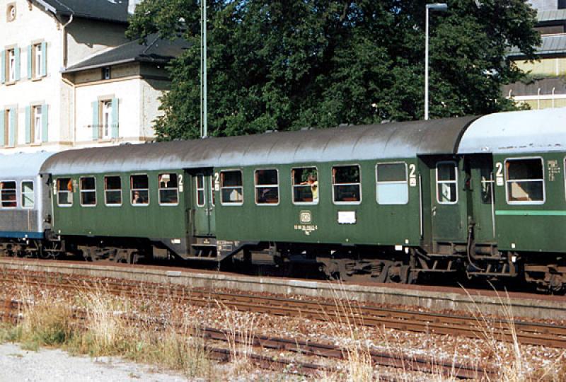

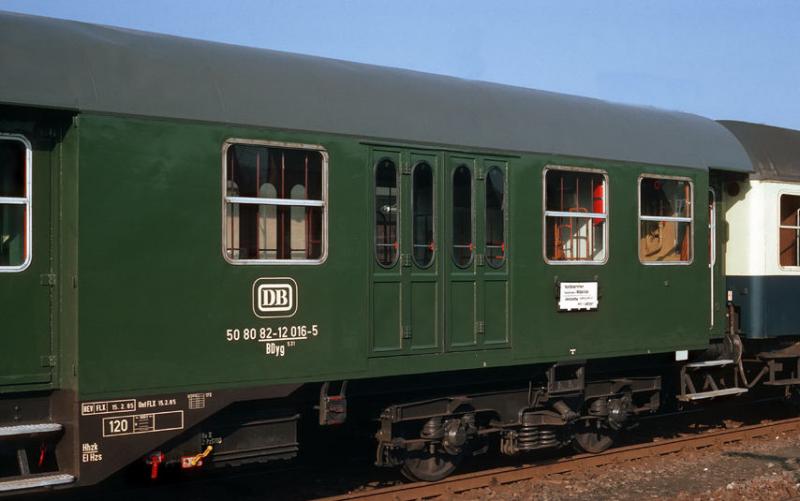

Jan, zo'n glad dak was volgens mij eerder uitzondering dan regel. Als ik op google kijk, zie ik in de meeste gevallen naden op het dak, zoals hier:

Ja, daarom heb ik die naden er ook opgezet. Op de foto's zie je ze alleen wat minder goed dan in het echie, en bovendien is het maar net hoe het licht erop valt. Het enige waar ik iets minder tevreden over ben, is dat ik de kleur van de daken ietwat aan de donkere kant gehouden heb. Maar dat is natuurlijk makkelijk te verhelpen

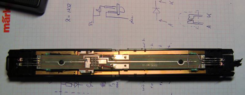

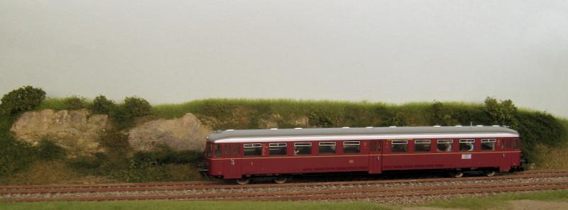

Zo, terwijl het meisje languit op de bank naar Anouks vogeltjes ligt te luisteren, heb ik me beziggehouden met denk- en soldeerwerk. De motorwagen is zover klaar, alleen moet er nog een decoder in, en met het pinksterfeest voor de deur zal die even moeten wachten.
Te zien valt er niet veel, dus met dit fotootje zullen jullie het moeten doen:
Tevens te zien: wat krabbels als geheugensteuntjes. Alles drie keer gecontroleerd voor het printbaantjes doorkrassen en solderen, mijn multimeter heeft vanavond overuren gedraaid. Handig, die piepfunctie
Als 't niet werkt, dan... dan... begin ik gewoon opnieuw

Je stelt je vragen maar. Kom je er niet uit kan je het treinstel altijd door een collega altijd verder laten ombouwen. Als ik het zo zie, gebruik je een weerstand van 560 ohm. Dit geeft ongeveer een stroom van 30 mA ( (18-1,5)/560=29,46 ) . Ik vindt dit een beetje veel persoonlijk een beetje veel. Een weerstand van 2700 ohm is beter op zijn plaats.
