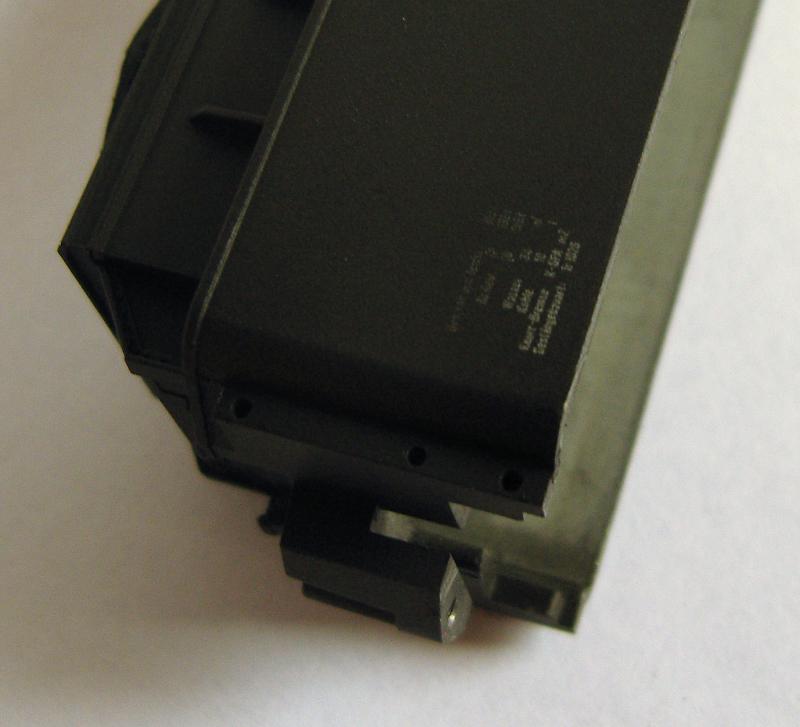

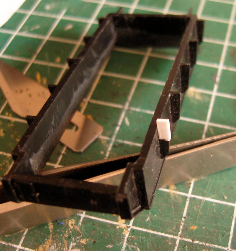

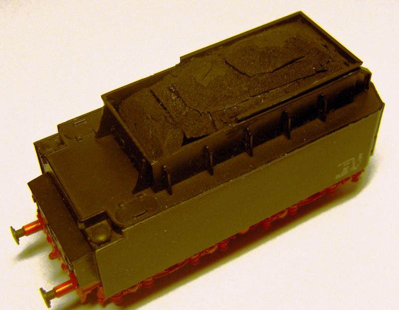

De kolenbak van mijn 2'2'T34 moet een beetje gefatsoeneerd worden. Met een zoete vijl de zaagranden van de verwijderde kolenlading waggehaald. Eén van de steunribben was een hoek uit, daar moet dus wat plastische chirurgie op toegepast worden:

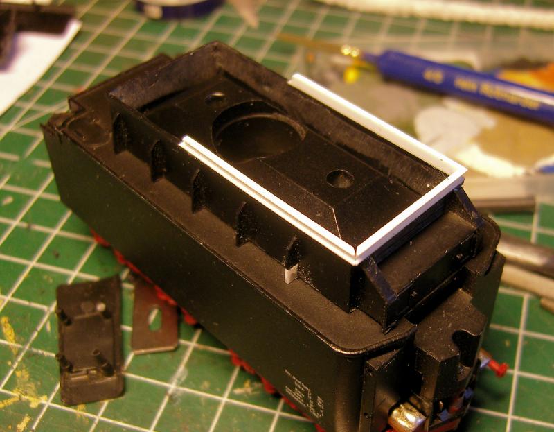

Ga je de verhoging van de opstaande rand in de tender ook in model toepassen met de houten planken ?
Team forummoderators
Berichten: 15484
Reactie #2223 Gepost op:
06 May 2013, 20:24:47 »
Nee, geen houten planken. Dat kwam wel voor, maar later kwam er een "officiële" uitvoering.
Daar moet mijn baksel een beetje op gaan lijken:

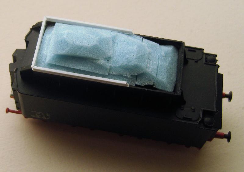

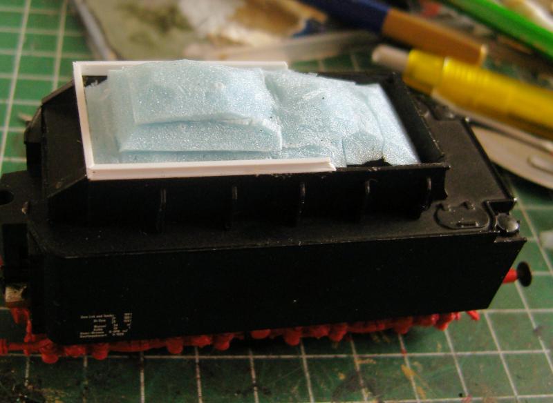

Bultje in aanbouw:
Met een laag steenkool eroverheen wordt 't geheel nog iets groter...

07 May 2013, 19:21:59 »
Ziet er al goed uit.
Ben benieuwd hoe het er uitziet als t klaar is.

Als een tender met een berg steenkolen

Mag nog wel hoger.
In het EJ Sonderheft over de E10 staat een 01 achter een E10 met een berg kolen die bijna de bovenleiding raakt. Nouja..iets minder

Da's niet eerlijk, dat is een 01.10, die kan met de 2'2'T38 meer kolen hebben
Er moet nog een laagje kolen op, Bart, dus 't wordt nog wel hoger

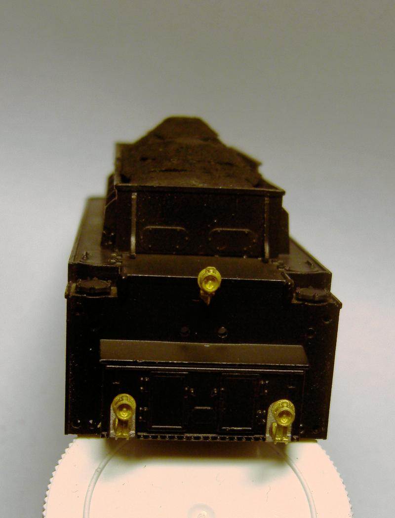

Paar Weinertglimmertjes klaargemaakt:

Licht aan de tender. Nou ja, licht...

Waar in Nederland kan ik Weinert bestellen of gewoon in de winkel kopen?
Ziet er altijd geweldig uit dat glimmerspul.
Gaat een mooie loc worden, weet ik zeker.

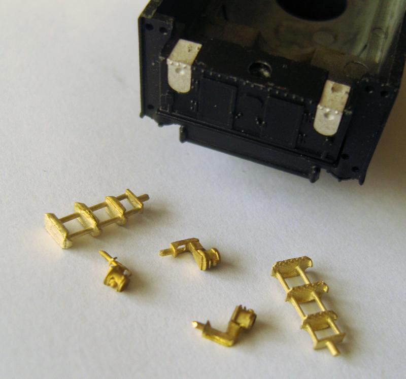

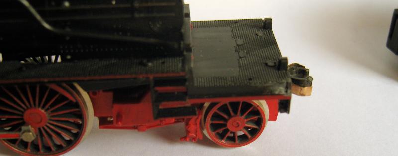

Nou, er is een roedel onderdeeltjes onderweg, dus straks kan er weer met spaanders gehakt worden. Jammer genoeg niet alles, de treden onder het Führerhaus die ik besteld had (van Weinert) zitten er niet bij
Dus moet ik eens kijken of ik in m'n eigen keuken nog iets fatsoenlijks in elkaar kan bakken.
Hier zie je wat er mist (of eigenlijk zie je dat niet, als je begrijpt wat ik bedoel):

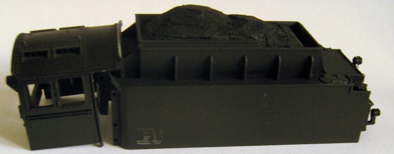

Ook nog een beetje met zwarte (oké Bart, bijna zwarte) verf aan het sproeien geweest, maar vergeten de tenderopschriften af te plakken. Zucht. Moet óók weer opgelost gaan worden
