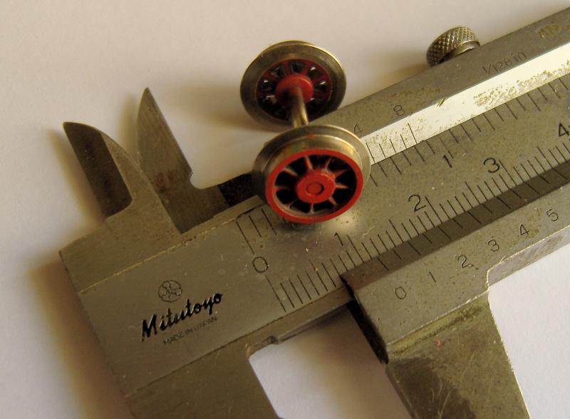

Wat betreft grote/kleine wielen, voor zover ik heb begrepen werden vanaf de vierde leveringsserie de 1000 mm wielen toegepast, dus vanaf 01 102.
Waar en op welk moment ik begon te graven naar die kleine wielen, weet ik niet meer. Maar daarnet was ik op zoek naar mogelijkheden (zoals Bas ook opperde) om grote loopwielen in te bouwen. Ineens realiseerde ik mij dat de lok, zoals ik hem van Bastian had overgenomen, voorzien was van het nummer 01 147.... eentje uit de vierde leverserie dus. En dus met... grote wielen aan de voorloopassen. Schuifmaat gepakt, as uit het draaistel gerukt en:
11,5 mm, dus een meter op schaal.
Goed, daar hebben we het niet meer over.
Het wordt dus de 01 179 van Bw Hannover Hgbf.

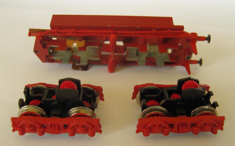

Bijgekomen van mijn blunder met die voorloopwielen heb ik me maar eens gestort op wat onderdelen van de tender.
Zoals altijd wordt eerst alles tot de grond toe gedemonteerd. De tandwielen en de plasticdelen waarin deze gevat zijn, worden ontvet, schoongemaakt, en weer in elkaar gezet. Het tenderframe is ook grondig gereinigd en heeft, waar nodig, een verfje gekregen. Onnodig te vermelden dat ik niet vergeten ben ook de contactveren te ontdoen van alle ongerechtigheden.
Deze contactveren nemen overigens alleen van de voorste twee tenderassen stroom af, vandaar dat deze, in tegenstelling tot de beide achterste exemplaren, niet voorzien zijn van antislipringen.
Al met al een avondje aangenaam bezig zijn, op de televisie is, zoals gebruikelijk, toch niks te beleven.

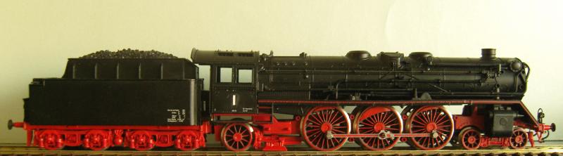

Af en toe moet ik even kijken hoe het wordt en of het allemaal klopt tot nu toe:
Begint al ergens op te lijken.

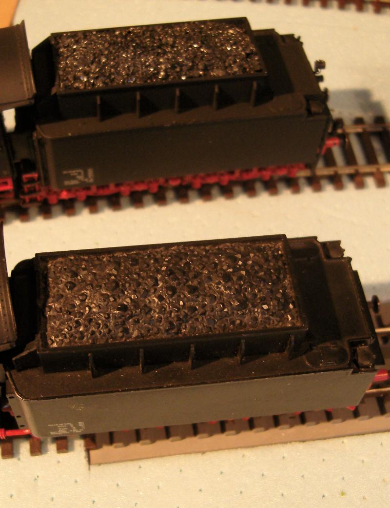

De opmerking die iemand een poosje geleden maakte spookt nog steeds door mijn hoofd: de tender een heel eind leeg laten ipv met de gebruikelijke lading steenkool.

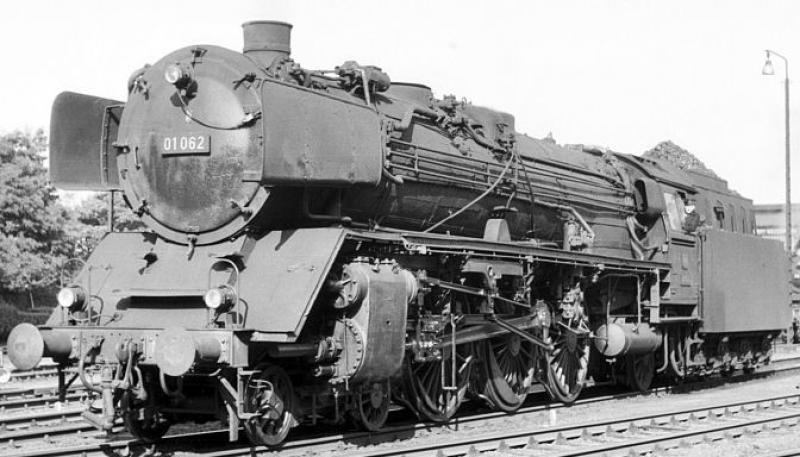

Maar, zoals dat bij de loks van de BR 01 nogal vaak voorkwam, is op de tender een soort vehoging van de kolenbak aangebracht, zodat het mogelijk is wat extra steenkool te laden. Zo ook bij de 01 179. Op dit plaatje zie je zo'n verhoging, weliswaar niet de 01 179, maar de 01 062:
De bult kolen daarop heeft ook wel iets, vind ik. Nu maar eens uitvissen hoe ik zoiets kan maken. Weinert heeft een setje zodat je het er zo op kunt plakken, maar dan moet ik dat weer gaan bestellen en bla en bla en bla. Bovendien is het leuk, zelf maken.
