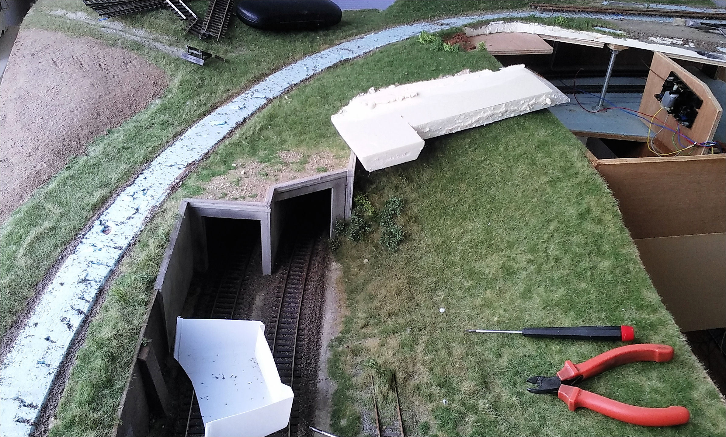

Ondertussen wordt er niet stilgezeten. Van het eerste segment van de oude baan moet met de rails ook de ballast verwijderd en voor zover mogelijk voor hergebruik herwonnen worden.
Met de rails gaat dat niet altijd even lekker, soms worden de railstaven uit het 'kleinijzer' getrokken, waarna het betreffende stuk eigenlijk onbruikbaar is geworden. Voor stukken waar dat niet het geval is, zorgt de aangebrachte verf, samen met wat lijmresten van de ballast, ervoor dat flexrail niet zo flex meer is. Misschien dat ik daar nog eens wat op kan vinden, tenslotte is de Vallejoverf met wat spiritus (oid) relatief makkelijk te verwijderen.
Al met al een lastig werkje, wat merendeels staande uitgevoerd moet worden en dan vooral enigszins gebogen over het segment, wat nogal op de rug aankomt en aangezien dat bij mij een zwak punt is, is het geen onverdeeld genoegen.
Maar goed, de gedachte dat het herwonnen goed een kleine besparing op het nieuw aan te schaffen spul betekent, maakt een hoop goed. Hoewel...als je bedenkt dat zo'n twee tot drie uur hobbyen goed is voor maar liefst nauwelijks
€ 5,18
aan herwonnen schotter, dan vraag je je wel af of je wel goed bij je hoofd bent.
De ballast nat maken, rails loshalen, boven een krant de ballast van de rails afkrabben, met schroevedraaier en paletmes ballast van de spoorbedding afkrabben en -steken en onderwijl opletten dat er niet teveel van die blauwe rommel meekomt. Daarna ziet het er zo uit:

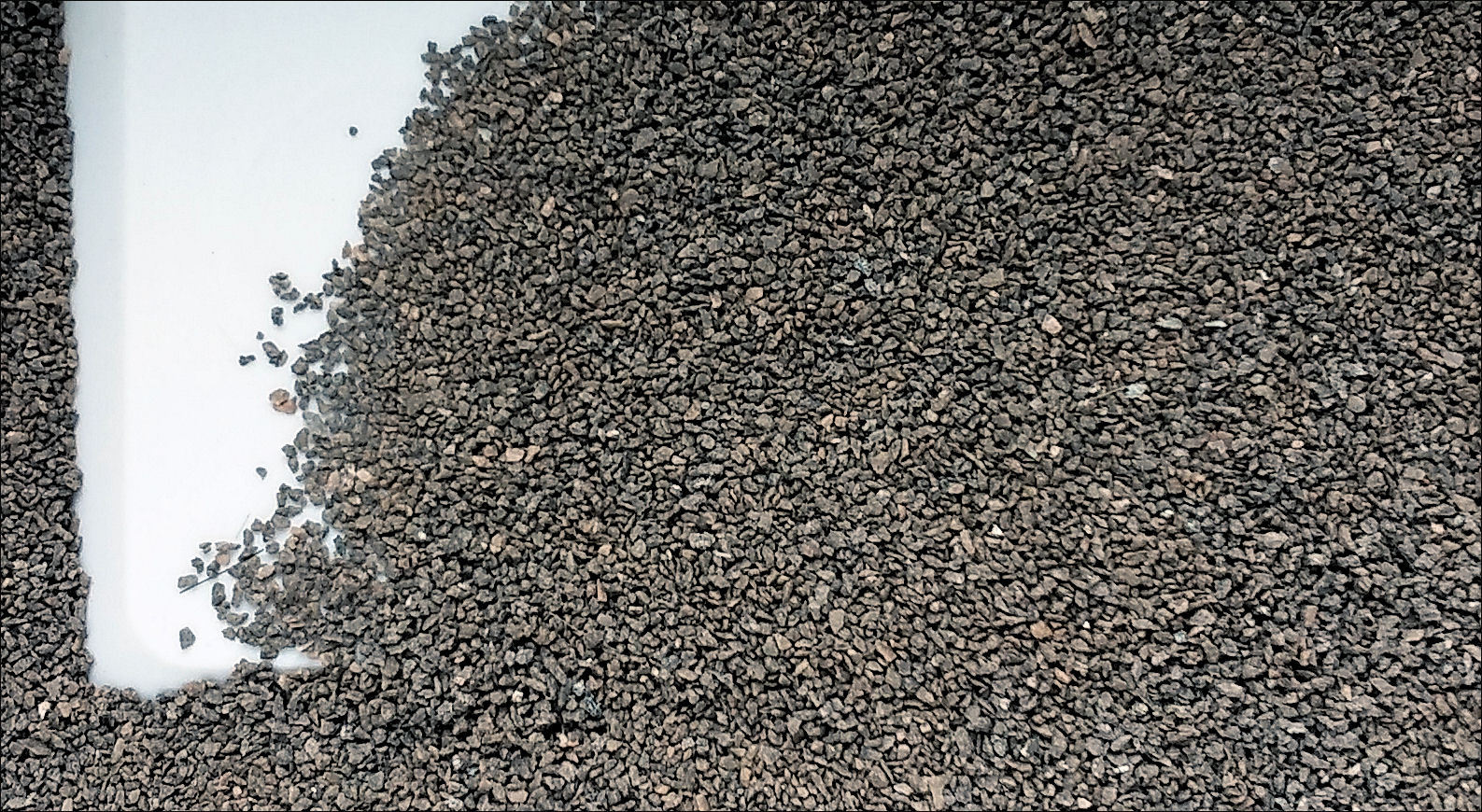

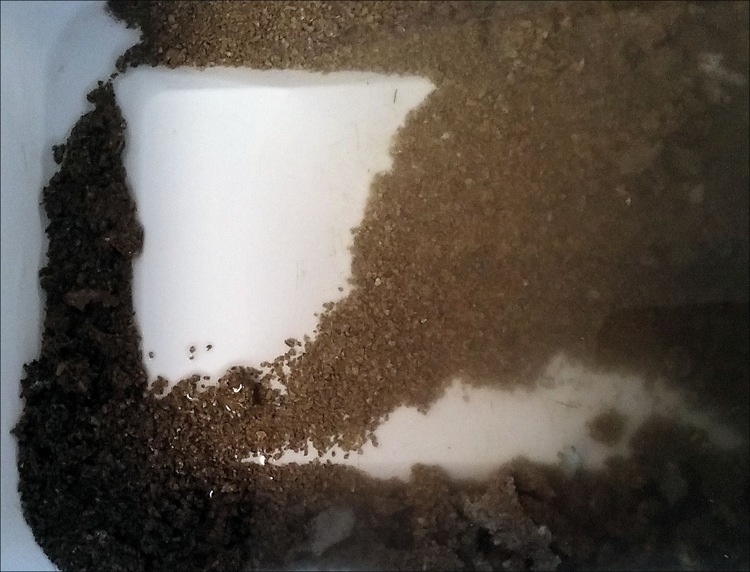

Ballast in een bakje (lang leve Tuin van Hong Kong) verzamelen en dan goudzoekertje spelen: water toevoegen, laten weken, klontjes fijnknijpen, water verversen, laten weken, klontjes fijnknijpen, ongerechtigheden verwijderen, water verversen, laten weken, klontjes fijnknijpen...
Uiteindelijk hou je dan dit over:
Even volhouden nog. Nog een metertje of vijf aan geballast spoor te gaan.
