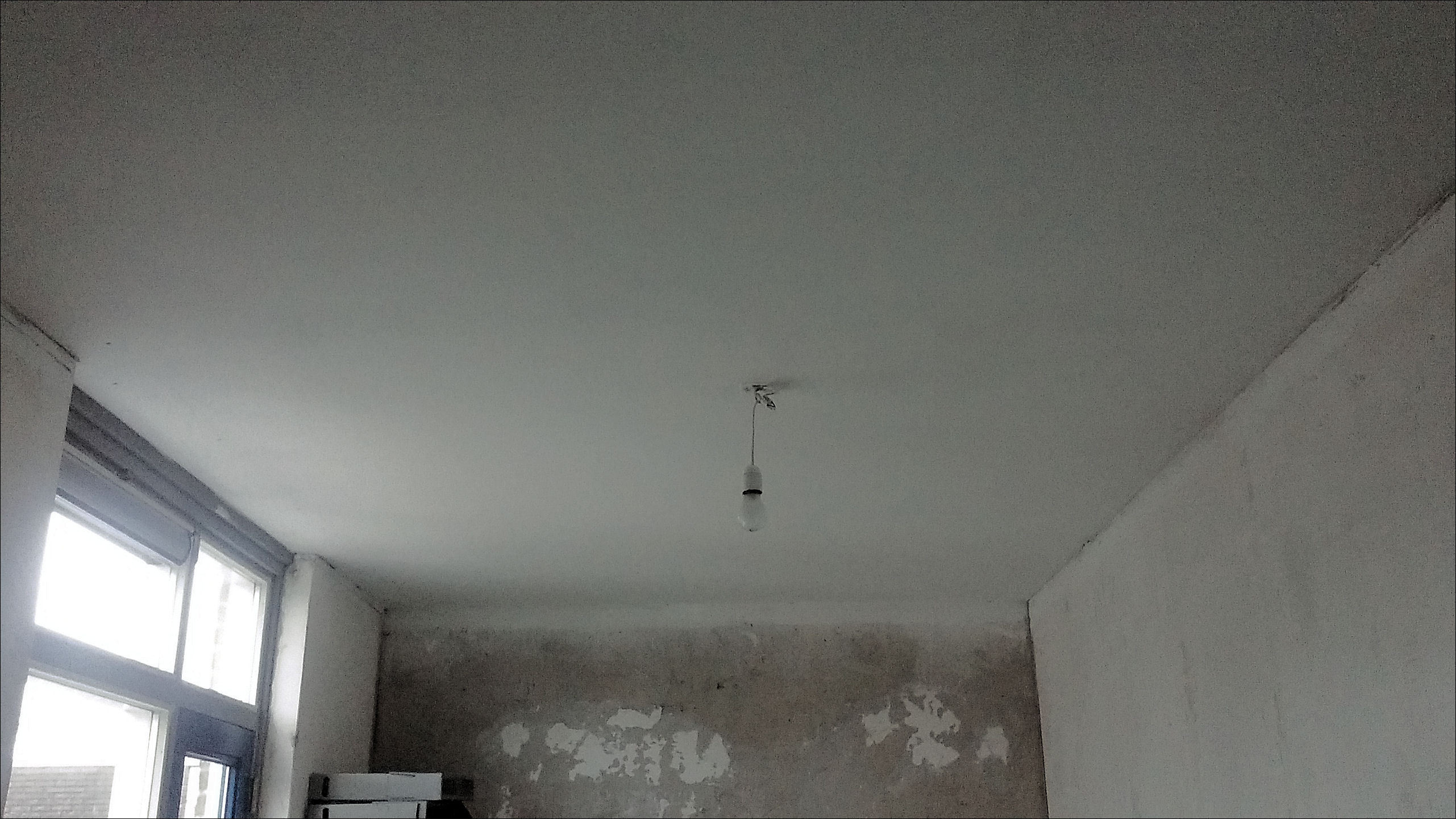

Hebben deze panelen ook de mogelijkheid om aan het energiebedrijf gekoppeld te worden? Ik kan me voorstellen dat plotseling batterijen vervangen moeten worden, als je net een pieterpeuterig klein locomotiefonderdeel met wegspringneigingen en in de kleur van de vloerbedekking, ietwat onzeker met een pincet vasthoudend, probeert te monteren. Uiteraard zonder zichtbare lijmresten achter te laten. Dat lijkt me niet handig in het donker, wellicht vervelend.
« Laatst bewerkt op: 15 January 2021, 09:04:54 door Basilicum »
  • Berichten: 15446
Re: Projekt 083-338
« Reactie #21108 Gepost op: 15 January 2021, 16:49:47 »
Zeker, zowel in/aan de panelen als in de kamer zijn daarvoor voorzieningen aanwezig.
In het paneel is een kroonsteen aanwezig waarop drie draden kunnen worden aangesloten: 0, fase en aarde. Uit het plafond in de kamer komen twee draden, te weten een 0 en een fase, die op de desbetreffende ingangen van de kroonsteen in het paneel kunnen worden aangesloten, waarbij dan de optie "aarde" maar gelaten moet worden voor wat het is.
Nadat het provisorische peertje is verwijderd, kunnen richting blinde muur en richting muur-met-deur draden getrokken worden die vervolgens de panelen van de benodigde energie voorzien. Die draden zullen overigens netjes in een gootje worden weggewerkt, evenals het punt van samenkomst en het gat in het plafond door een afdekkapje.
De batterijen waarvan op de verpakking sprake is zijn bedoeld voor de afstandsbediening(en), waarmee de panelen aan- dan wel uitgeschakeld kunnen worden en eventueel ook de lichttemperatuur kan worden ingesteld.
Ik zie trouwens nu ook dat het peertje t.o.v. de lengteas van de kamer niet helemaal in het midden hangt. Daar zal ik met het plaatsen van de panelen wel rekening mee moeten houden.
Uiteraard kan ook via de lichtschakelaar naast de deur de boel worden uitgezet.

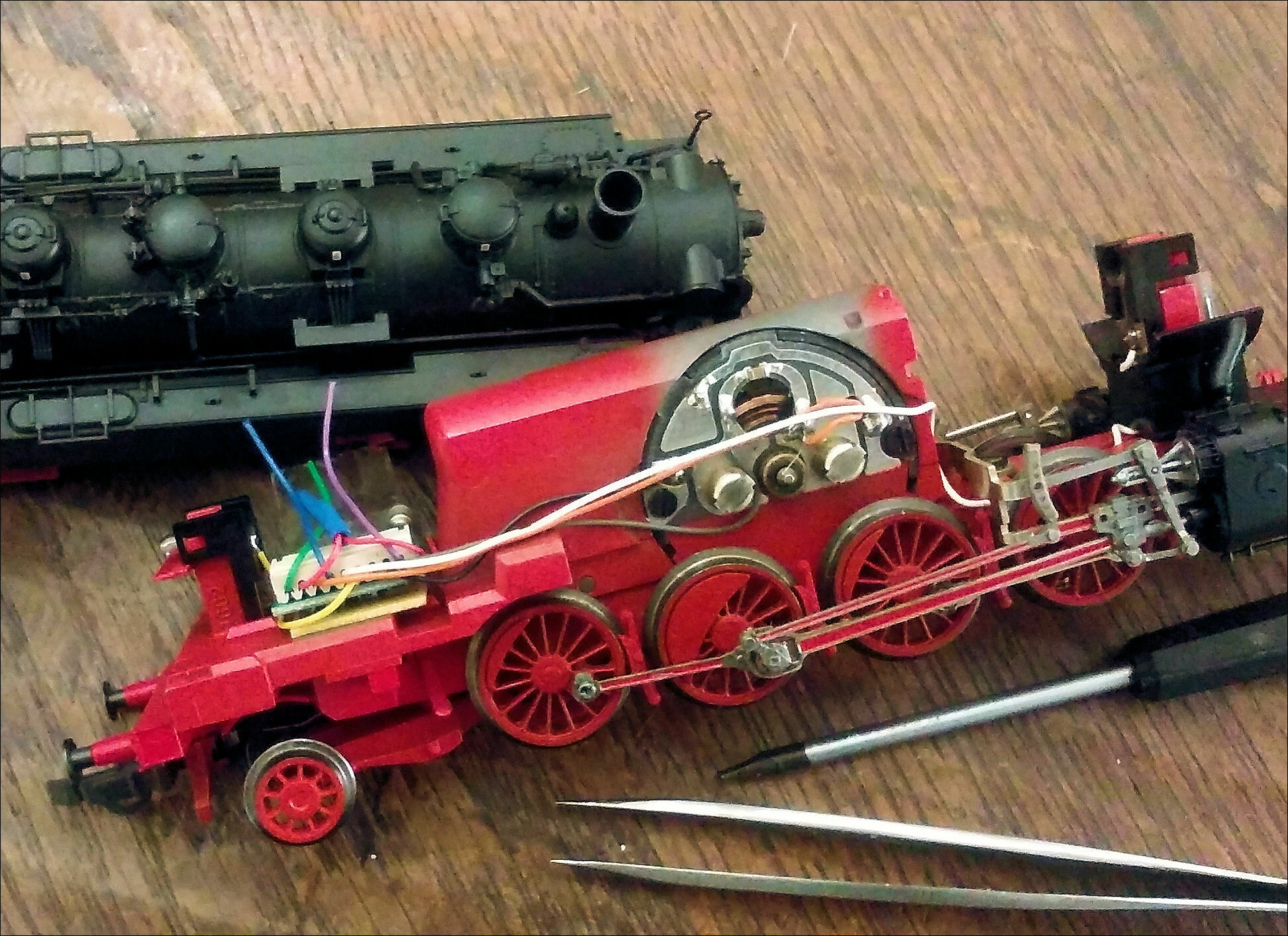

Omdat de 86er toch nog boven op de kast stond heb ik die meteen ook eens op de rails gezet, maar die gaf absoluut geen sjoege, niks, niemendal, nul. De decoder is er eentje van Lenz, een reset (cv8 = 33) brengt geen soelaas, zelfs het adres verandert niet. Uitlezen ging wel, het adres (cv1) veranderen lukt ook, maar de lok reageert nergens op, niet op een rijopdracht, vooruit noch achteruit.
Dus: schroevedraaier opgezocht om een blik op de ingewanden te kunnen werpen.
Veel meer kan ik momenteel nog even niet doen, omdat het hele operatiekamerinterieur nog in dozen zit.
Maar zo op het oog is er niks bijzonders te ontdekken. De draadjes naar de motor zitten vast en lijken onbeschadigd, evenals die naar de stroomafnemers.
Dat vergt dus duidelijk nog het e.e.a. aan onderzoek, maar dat zal tot een later tijdstip moeten worden uitgesteld.
Even de decoder omwisselen gaat ook niet, want de lok is er nog eentje zonder DSS.
