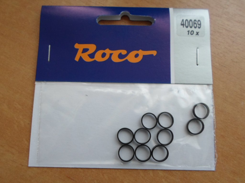

Laatste plaatje; een soortement van borgplaatje/veertje van de motor?
(sorry, ben niet zo thuis in andere motoren dan Marklin, denk alleen graag mee)
Pfarrerwinkel de bouw:
Pfarrerwinkel
  • Berichten: 15446
Re: Projekt 083-338
« Reactie #21048 Gepost op: 08 January 2021, 10:47:30 »
Het is inderdaad "gewoon"  een slipband.
Het is wat met die dingen van Roco, je kunt nog geen lok op een stukje rails zetten of de slipringen vliegen je om de oren.
Ik heb wel eens gekeken of de bandjes van Märklin een alternatief boden, maar die zijn, hoewel de kwaliteit van de bandjes boven elke twijfel verheven is, voor de Roco-wielen te dik.
Enfin, hopen dat ik vandaag of morgen de reservebandjes een keertje tegenkom.
En hopen dat Roco dit probleem zelf eens een keer oplost. Zou tijd worden.

« Reactie #21051 Gepost op: 08 January 2021, 11:20:17 »
Goedemorgen Jan,
ROCO heeft dat probleem enkele jaren terug al opgelost.
De bandjes zijn nu niet plat meer, maar nu bijvoorbeeld net als de Fleischmann bandjes.
Deze vernieuwde versie, raak je ook niet meer zo snel kwijt als de platte uitvoering.
Vriendelijke groet,
Erwin Prummel.
  • Berichten: 15446
Re: Projekt 083-338
« Reactie #21052 Gepost op: 08 January 2021, 11:23:33 »
Ha Erwin!
Dan is het dus zaak te kijken naar wat voor soort bandjes ik heb liggen en dan de goeie (mits voorradig) erop zetten  :D
Dank je voor de tip!
Die Bahn
  • Berichten: 502
Re: Projekt 083-338
« Reactie #21053 Gepost op: 08 January 2021, 11:34:11 »
Deze moet je hebben voor de V100
Vriendelijke groet,
Erwin Prummel
