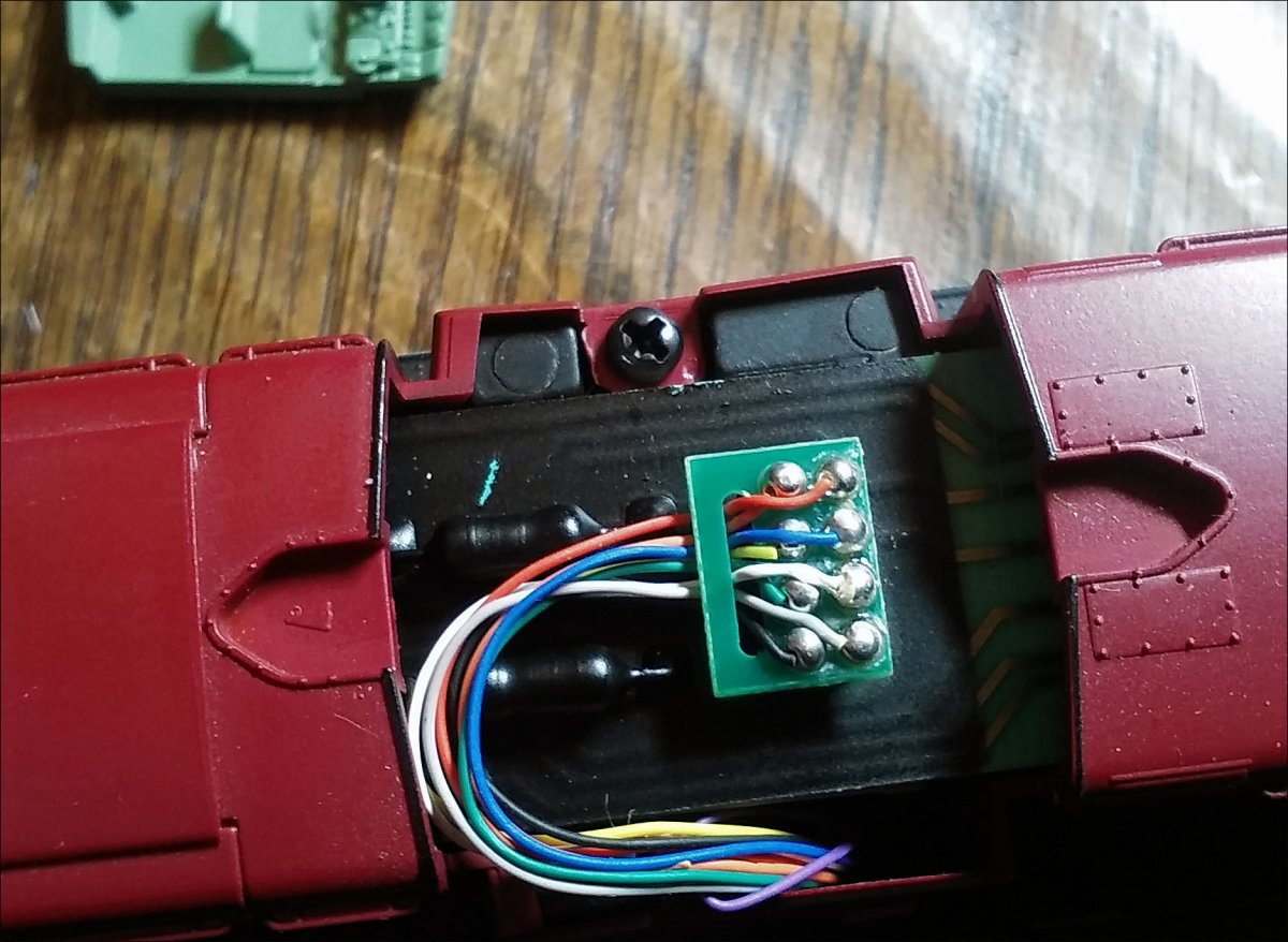

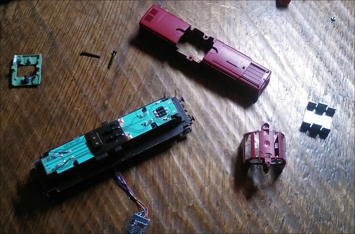

Ondertussen is ook V100 1047 weer opgedoken. De decoder lag al klaar dus werd begonnen met het leukste karweitje: de lok een klein beetje uit elkaar halen:
De decoder plaatsen is een fluitje van een cent: stekker door het chassis steken en daarna in de Schnittstelle. De decoder vindt vervolgens een mooi plekje tussen de brandstoftanks.
Ik heb, alvorens het "interieur" terug te plaatsen, stekker en kabels mat zwart geverfd, zodat ze straks wat minder opvallen als je door de ramen naar binnen kijkt.
Dan de kap erop, het interieur plaatsen evenals het machinistenhuis.

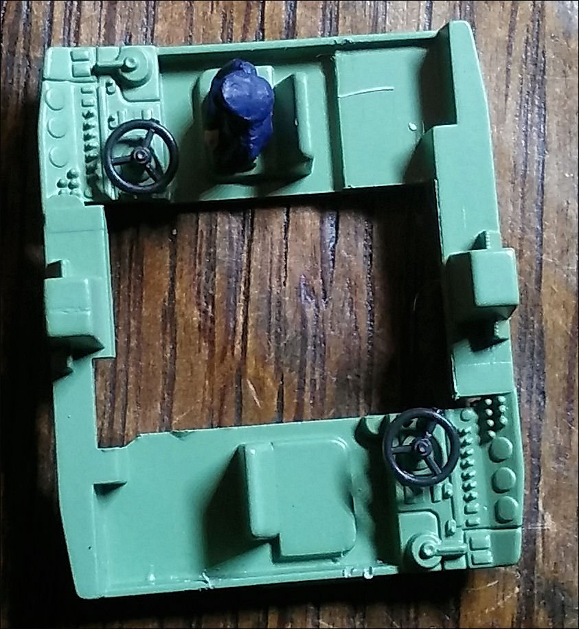

Oja, nog iets: aan de beide bedieningstafels kun je eigenlijk ook wel zien dat er technisch gezien geen voor- of achterkant is:

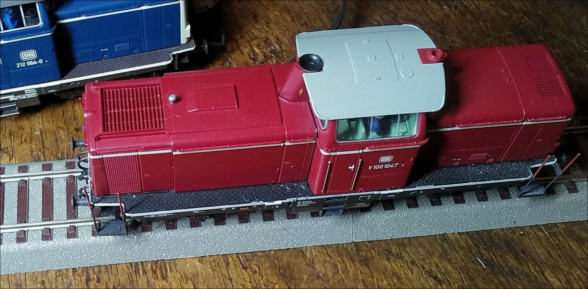

Klus geklaard. Klaarmaken voor proefrijden.

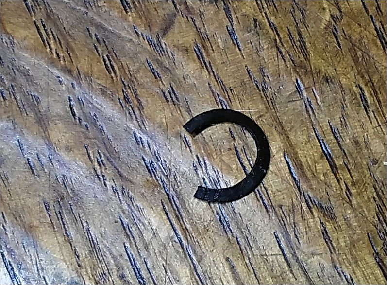

Maar wat is dat?
  • Berichten: 27445
    • Pagina van klaas
Re: Projekt 083-338
« Reactie #21044 Gepost op: 07 January 2021, 23:42:47 »
Dat laatste lijkt me een gebroken antislipband
