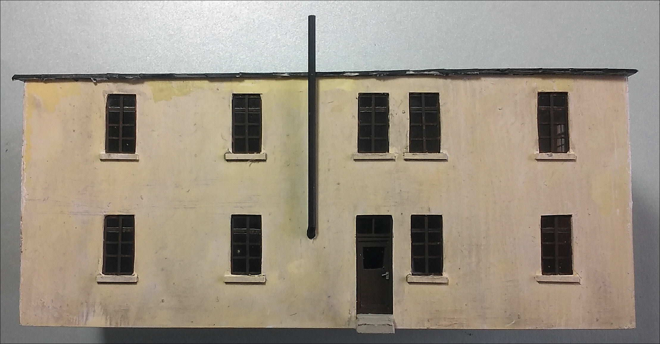

Het volgende deel van de spannende vervolgserie: de schoorsteen/kachelpijp:
Voor de duidelijkheid - ik had de indruk dat iemand de indruk had dat de kachelpijp door een raam vanuit het Gebouw naar buiten zou steken - nog even dit: het ding komt door de muur naar buiten, niet door het raam.

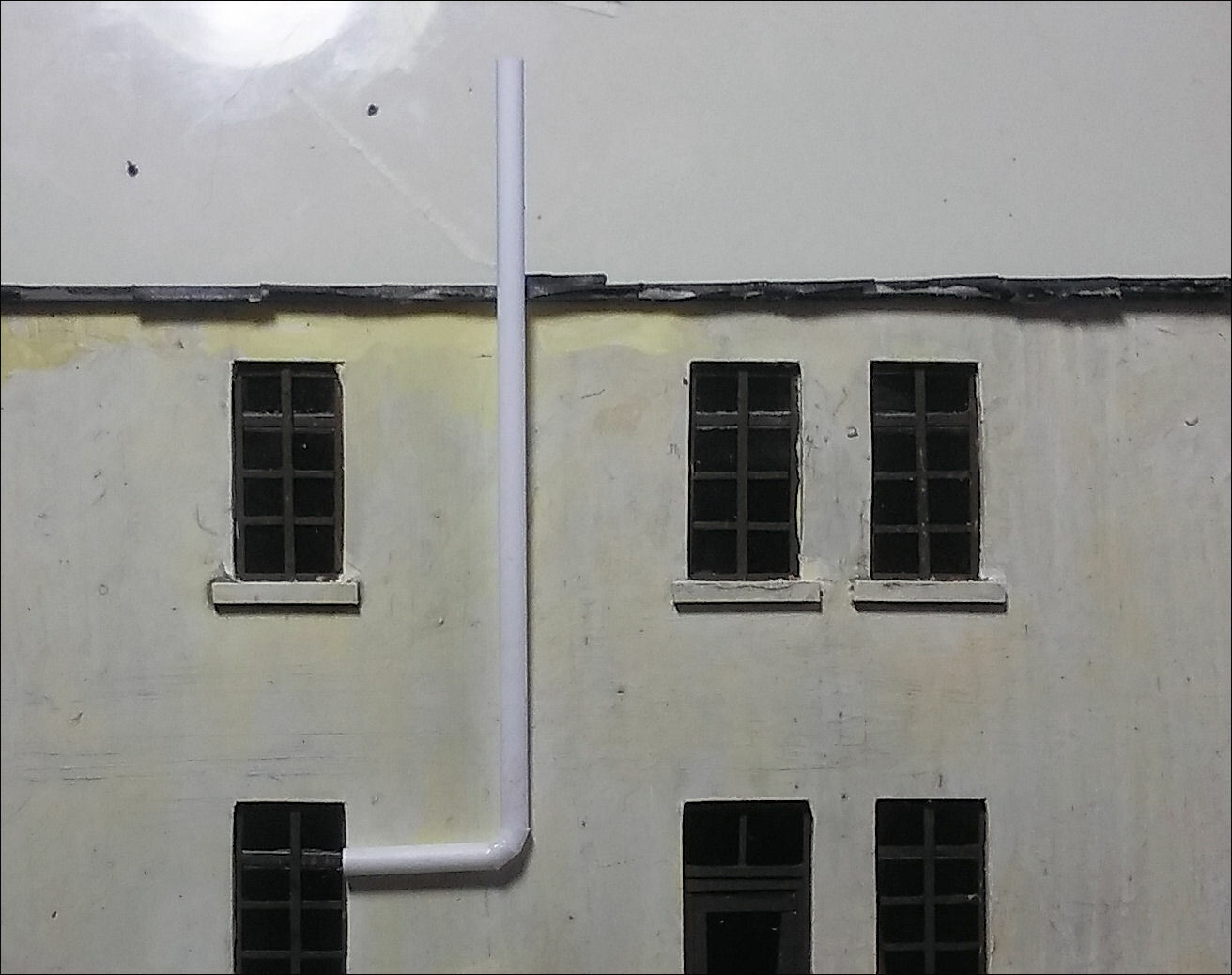

Als volgt (zo ongeveer) dus:
Nu kan het ding wel worden vastgezet, maar dat lijkt me niet zo handig omdat ook de dakgoten nog tegen het dak gemonteerd moeten worden. Die dakgoten wilde ik eigenlijk maken van het materiaal waar die ammulinimum saladeschotels van gemaakt zijn, dat is mooi stevig spul en toch plooibaar. Maar in de winkels waar ik vanmorgen ben geweest kon ik ze niet vinden en toen ik later in de supermarkt boodschappen ging doen heb ik er niet om gedacht.

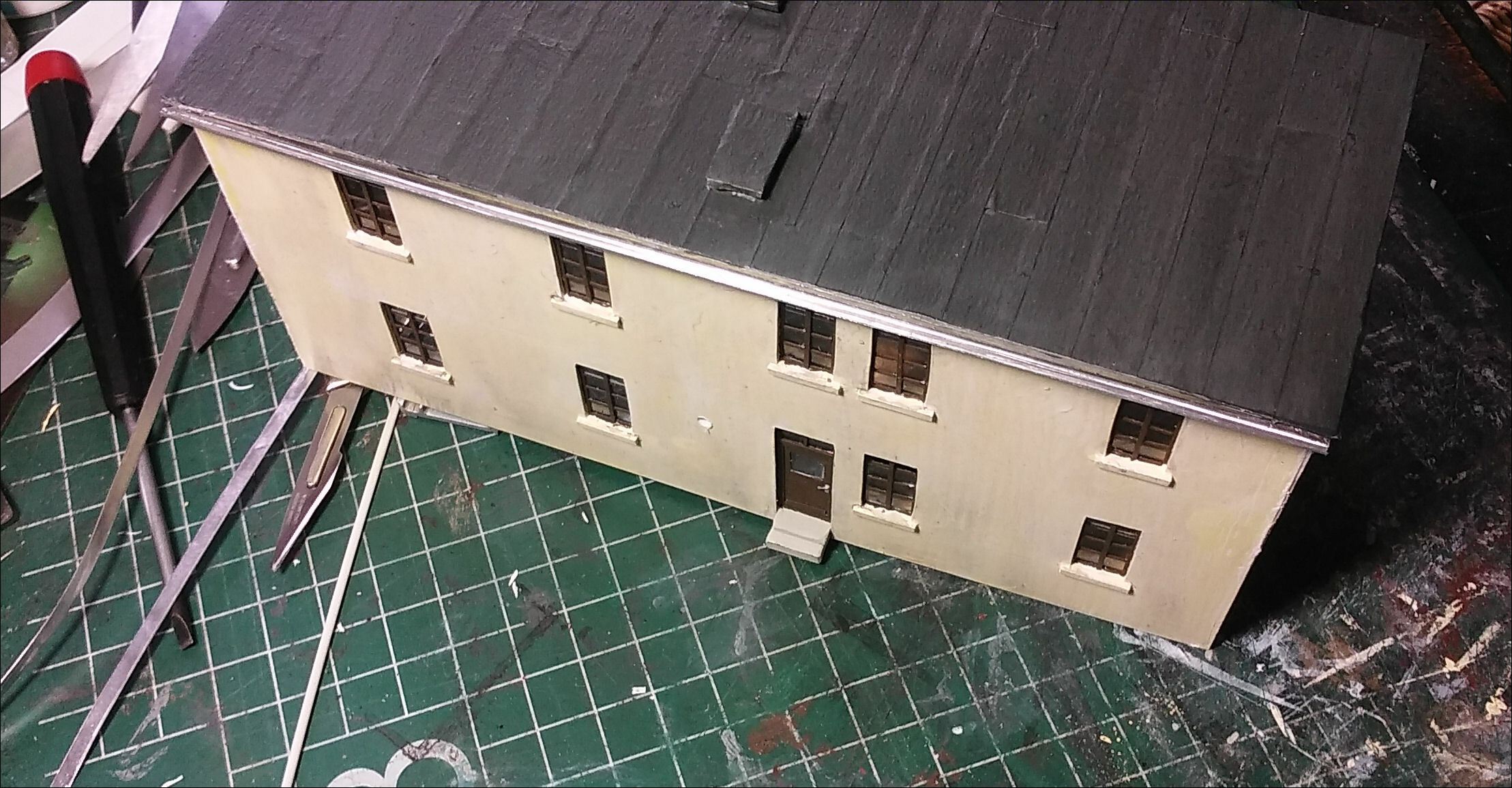

De eerste dakgoot, aan de uiteinden met een tipje lijm vastgezet, in het midden moet nog:
Waaruit moge blijken dat de jumbo de gezochte almulinimum-schotels te koop aangeboden in het schap had liggen. Voor twee örietjes genoeg materiaal om nog 99,7 dakgoten te maken. Dat bespaart jou dus een ritje, Wolter!

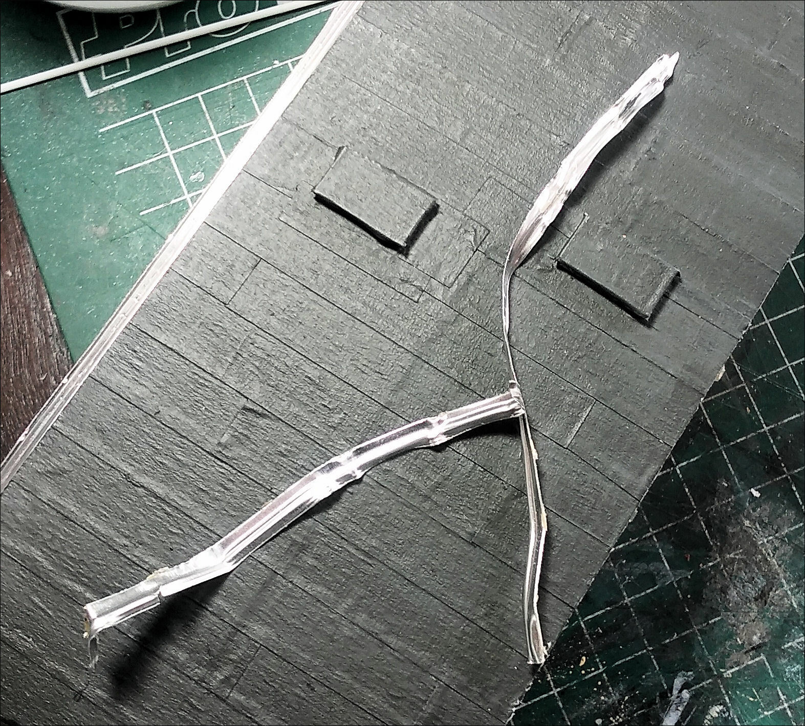

De tweede dakgoot zat ook aan 't dak.
Zat.
Want ik heb 'm er weer af geropt.
Hij zat er niet recht onder, aan één kant zelfs half onder het dak verscholen en dat kan natuurlijk niet. Het was nog best een toer om de brut er weer af te trekken en daardoor kreeg ook de andere kant een knauw. Dat is wel weer een beetje in het rechte gebogen, maar toch.
Omdat ik het zat was, heb ik besloten te stoppen met die almulminimum rommel en desnoods een pak goten van Auhagen of zo te laten aanrukken.

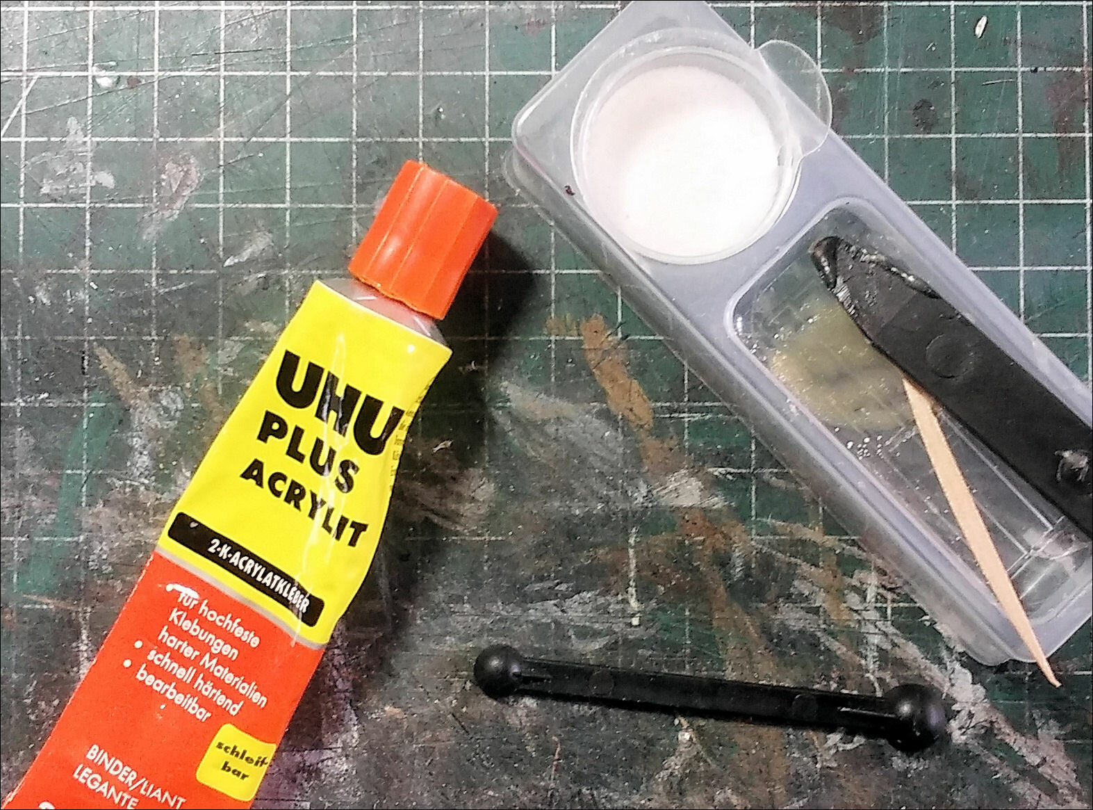

Jan, waarmee plak je dat alu?
Duin aanZee II
Team forummoderators
Berichten: 15451
Re: Projekt 083-338
Reactie #19842 Gepost op:
03 May 2020, 17:53:31 »
Met UHU Plus Acrylit.
Super spul, plakt als de beste, ik gebruik het veel.
Wel even de ammulimium een beetje opschuren om de boel een beetje beter te laten hechten.
