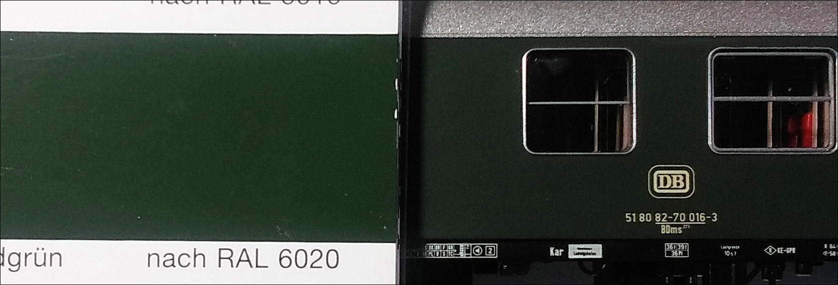

In het kader van een beperkte Fremo-actie met als doel het wagenpark wat evenwichtiger over het land te verdelen kwam ik bij het inventariseren tot een verontrustende ontdekking. Althans, in den beginne was ik zeer verontrust.
Zoals je weet begon Roco ergens in de tachtiger jaren met het op de markt zetten van rijtuigen die ook in de lengte "exact 1:87" waren. Na een proefballonnetje in de vorm van een Eurofimawagen in de TEE-kleuren volgden aan het einde van het decennium twee "gewone" rijtuigen: een blauwe Aüm en een groene Büm. Toevallig kwam ik bij dat inventariseren die Büm tegen en omdat ik me afvroeg welke OVP er bij hoorde zocht ik op
ModellbauWiki
even het bijbehorende art.nr. op. Daarbij kwam ik tot de onthutsende ontdekking dat alle Roco-Büms in EpIII-livrei in
flaschengrün
zouden zijn uitgevoerd. Maar die waren volgens mij in '67 allemaal al wel chromoxydgrün! En dat zou ook voor de andere types gelden, ABüm en BDüm! Heb ik al die jaren met wagens in de verkeerde kleur rondgekard!
Ik heb er nooit bij stilgestaan dat die wagens in de, voor mijn tijdraam, verkeerde kleur zouden zijn gespoten.

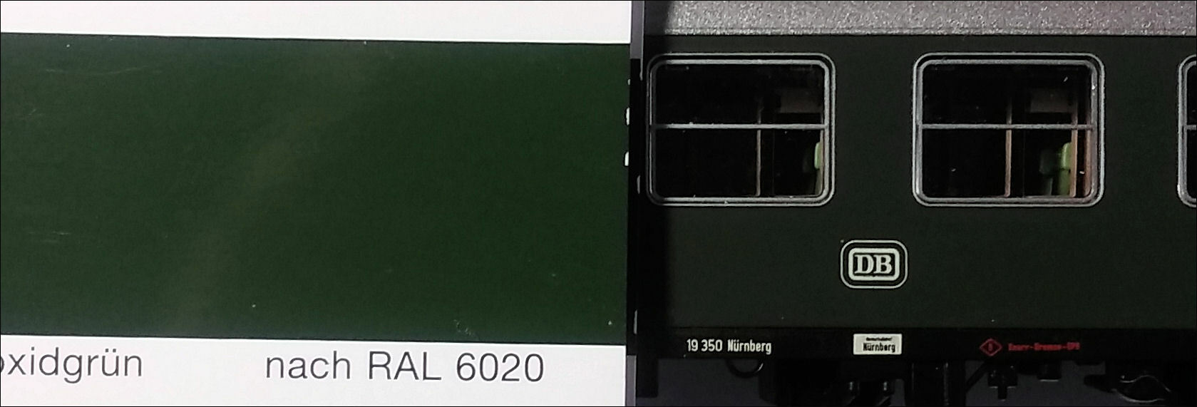

Toch de kleurenwaaier er maar even bij gepakt. En toen bleek dat flaschengrün niet altijd gelijk is aan flaschengrün, en ook chromoxydgrün niet altijd gelijk aan chromoxydgrün. Kijk maar, de plaatjes spreken voor zich:

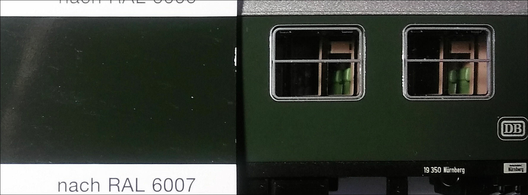

Zowel de BDüm als de Büm zijn iets donkerder dan RAL6020 en iets lichter dan RAL6007. Onderling verschillen ze nauwelijks van kleur, terwijl ModellbauWiki voor de EpIV-wagens chromoxydgrün opgeeft en voor de EpIII-wagens flaschengrün.
Ik maak me er niet druk meer om.

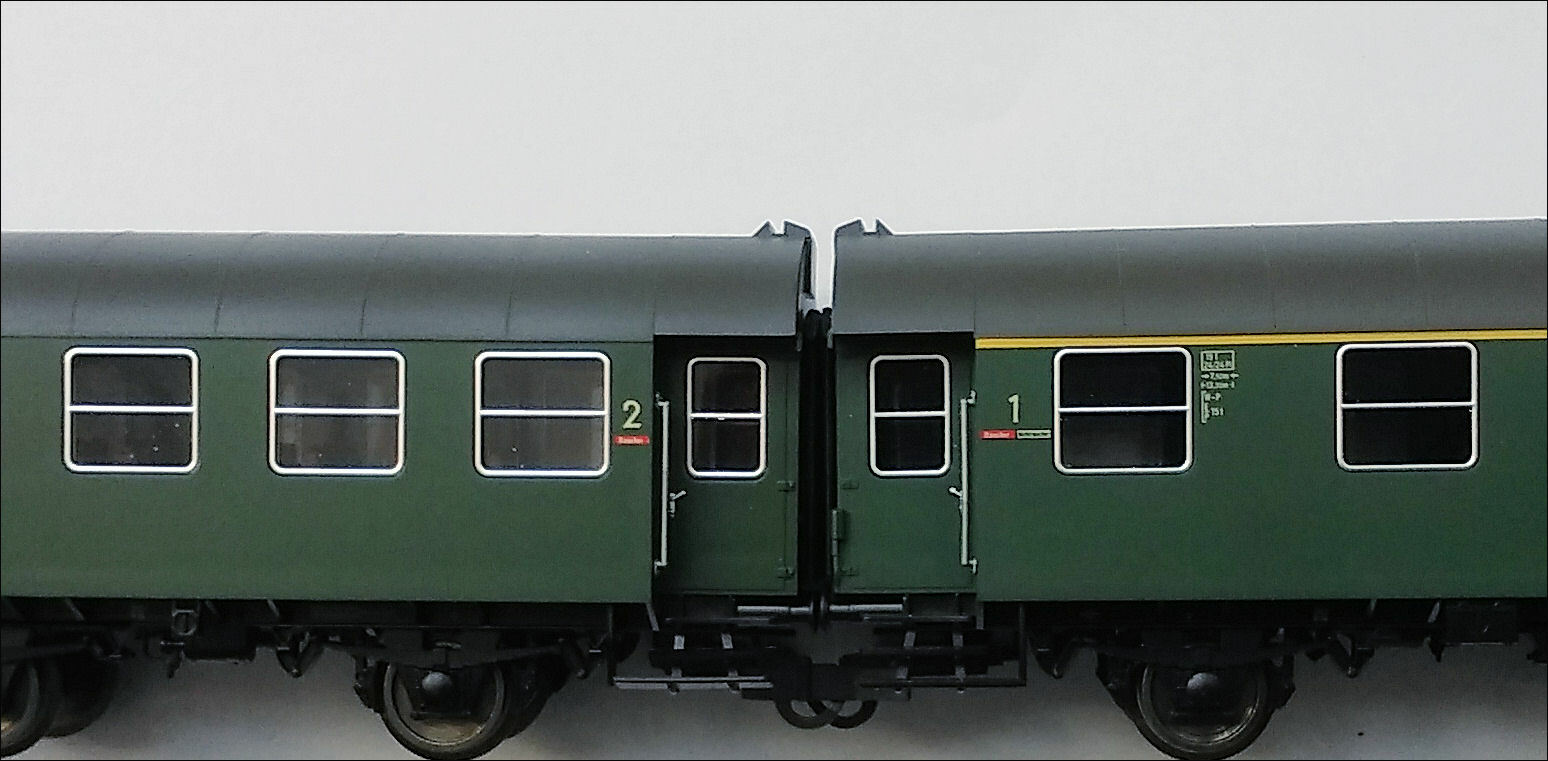

Kijk eens naar de kleur van het rijtuig op foto 1 en 3...
That escalated quickly
Mijn draadje:
https://forum.beneluxspoor.net/index.php/topic,61181.0.html
Team forummoderators
Berichten: 15446
Re: Projekt 083-338
Reactie #19851 Gepost op:
04 May 2020, 17:06:49 »
Inderdaad. Allebei EpIV, maar...

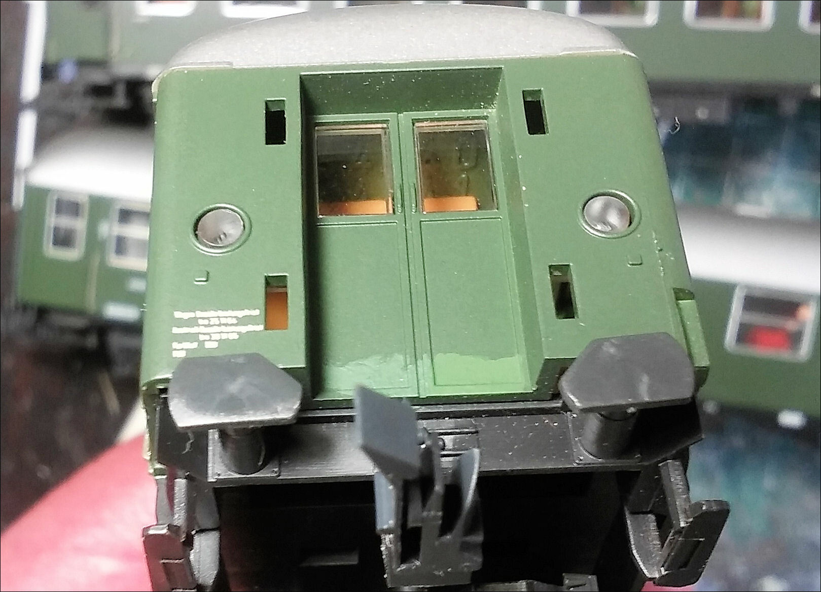

Maar het is net als met behang: zorg dat ze uit hetzelfde verfbad komen, anders kom je voor verrassingen te staan.
Ook Fleischmann kende het probleem blijkbaar:
Misschien niet echt goed te zien op de foto, maar de ene wagen is toch echt iets donkerder dan de andere.
