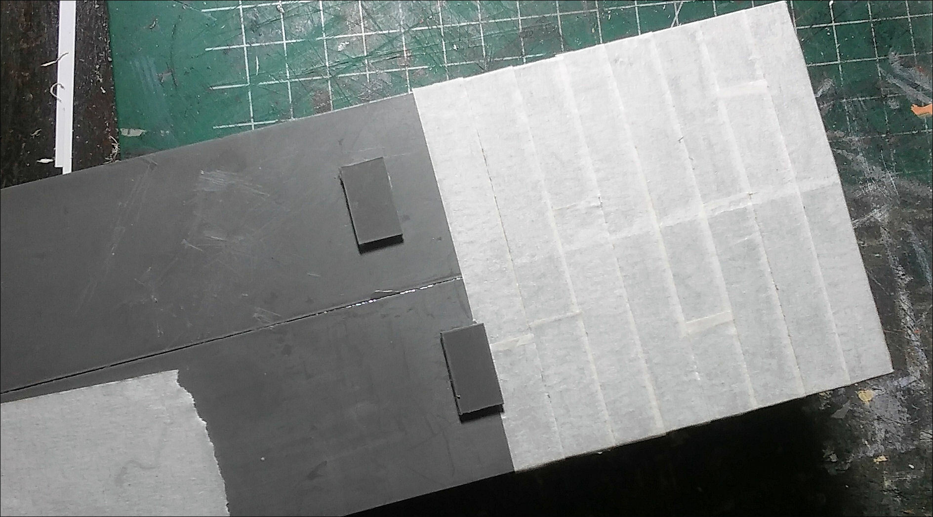

Ik maak dakleer met schilderstape. Heeft naar mijn mening direct een geloofwaardige structuur. Grijze verf er over, wat vervuiling met groen en zwart en niet van echt te onderscheiden.

@Klaas: je bedoelt gewoon die afplakband van Tesa of zo, dat crèmegele spul? Dat moet ik dan maar eens gaan bekijken. Het zal in elk geval minder werk zijn omdat het spul van zichzelf al plakt.
Precies dat. Juist omdat het vanzelf plakt werkt het heel makkelijk. Zo'n dakje heb je in no time volgeplakt.

Ja. Ik moest wel even hard op zoek naar die tape, want ik gebruik het verder eigenlijk nooit. Afplakken voor het schilderen vind ik te tijdrovend. Uiteindelijk gevonden in de schuur in de bak met incourant gereedschap. En eenmaal gevonden plakt het zo een eind weg:
De tissue neemt onverdunde houtlijm niet goed genoeg op. Als je het aandrukt wel, dan komt het zomaar door de tisuue heen en blijft de hele zooi aan je vingers plakken. Met verdunde houtlijm raakt het spul onmiddellijk doorweekt, waarna het zich eigenlijk niet goed meer laat vleien. En verdunde houtlijm hecht niet voldoende op een laatje kunststof. ook al is dat met een schuurpapiertje even opgeruwd.
Dat je er fantastische dekkleden mee kunt maken is inderdaad een feit

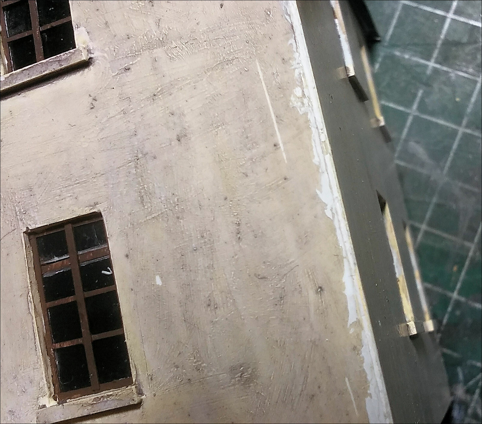

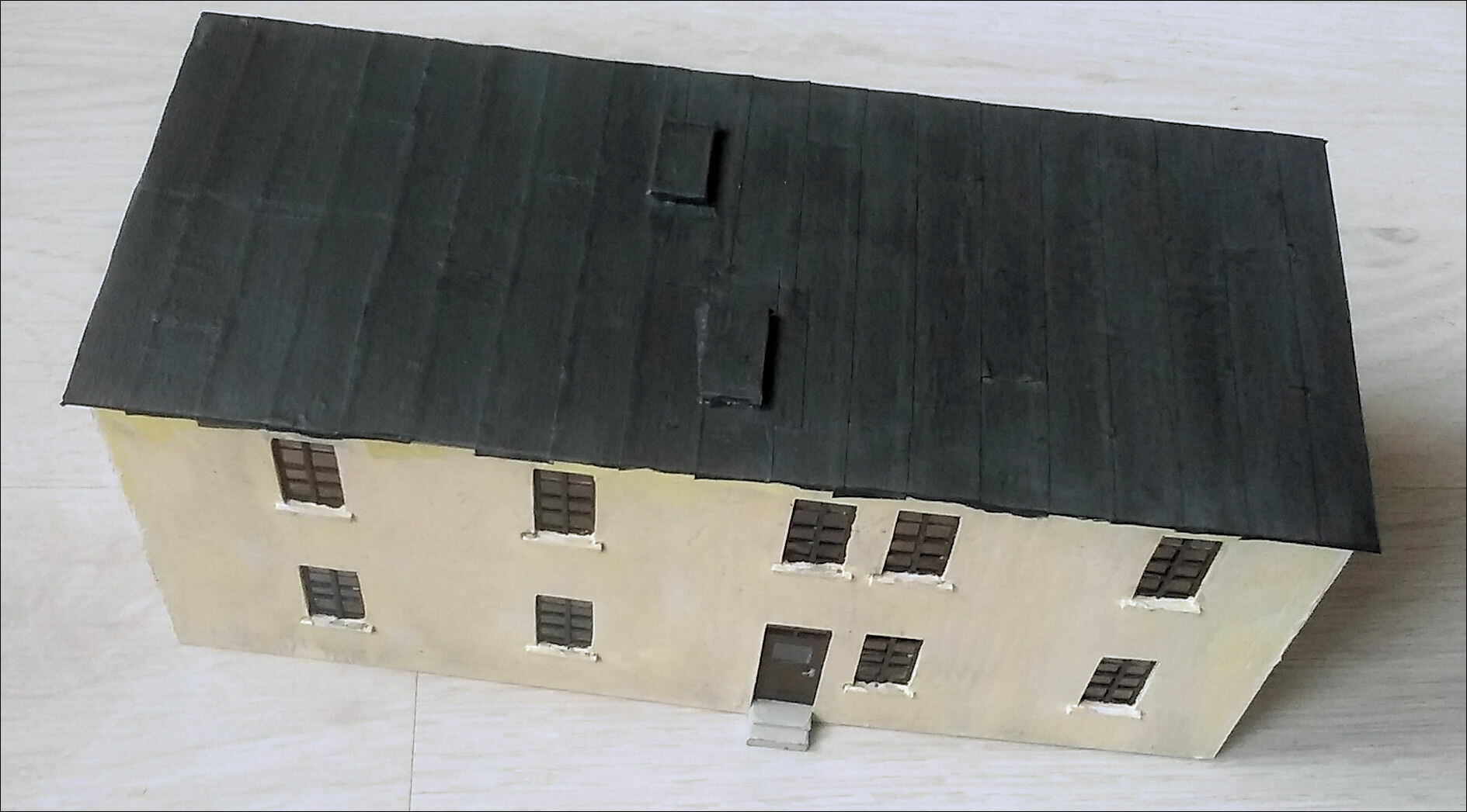

Het dak in plakband gewikkeld en geverfd:
Ziet er in mijn ogen niet zo gek uit (de rafelrandjes moeten nog worden weggewerkt) en beduidend minder werk dan oranje vloeitjes plakken

Reactie #19811 Gepost op:
29 April 2020, 17:03:26 »
Prima resultaat Jan. Een beetje verweren en dan kan het de baan op.

Re: Projekt 083-338
Reactie #19812 Gepost op:
29 April 2020, 18:11:27 »
Ziet er overtuigend uit, Jan.

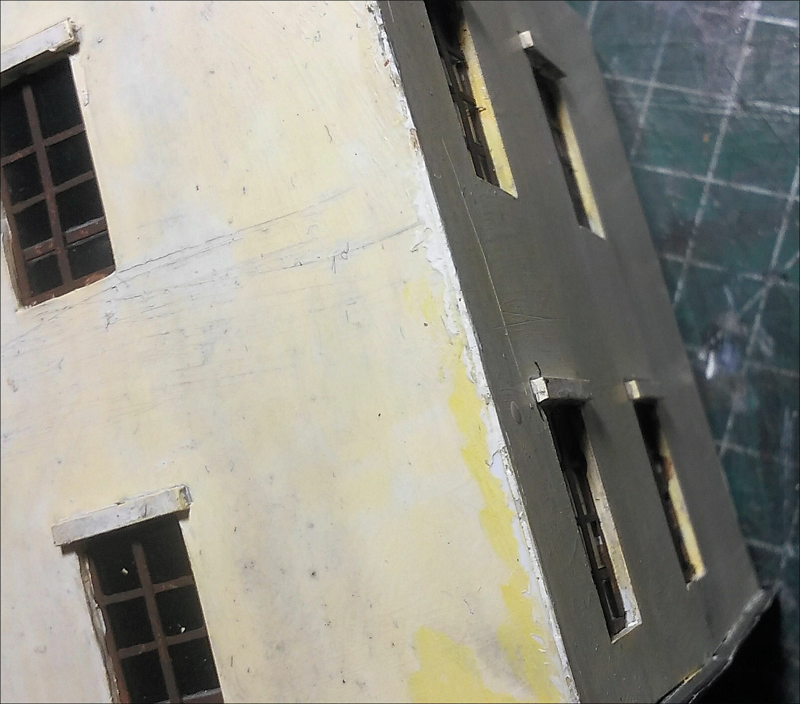

Zo makkelijk als Ronald zegt is het niet helemaal. Zoals ik al zei moeten de rafelrandjes van de net aangebrachte dakleerbanen nog worden bijgewerkt en bovendien zijn de kieren op de hoeken, ontstaan door onvoldoende nauwkeurig werken, weliswaar netjes opgevuld, maar nog niet op kleur gebracht:
Verder moet er nog een kachelpijp komen, en dakgoten, en regenpijpen, en ik ben de gordijnen vergeten.
Nog meer dan genoeg te doen dus, voordat het Gebouw op "de baan" kan worden geplaatst.
Wat de dakgoten betreft: daar moet ik nog wat op verzinnen, want mijn voorraadje is momenteel finaal uitgeput.
En er moet nog een klok op het dak.
