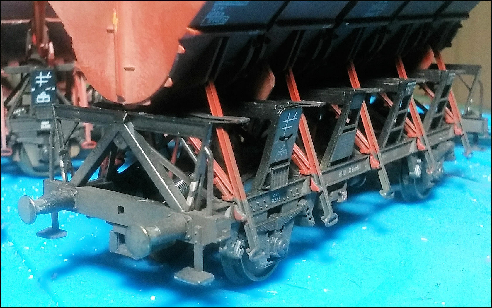

Vandaag geen tijd gehad voor al te veel fratsen met treintjes. Net tijd genoeg voor een paar likjes verf: de Bremsecken. Ook op de Ommi51 horen Bremsecken aanwezig te zijn. Helaas heeft Roco verzuimd deze aan te brengen, dus... kwast gepakt, flaconnetje Vallejo leeggeknepen, Bremseckjes opgeverfd (valt nog niet mee om consequent te blijven qua positie):
De twee vierkante blokjes op elke hoek betekenen dat de wagen in kwestie over een goederentreinrem beschikt en dat deze (wagen) vrij binnen zowel Duitsland als internationaal mag worden ingezet.
Dat was echter bij de Ommi51 op een gegeven moment niet meer het geval. Nadat er enkele ongevallen hadden plaatsgevonden als gevolg van een verkeerde bediening, mocht de Ommi51 de grens niet meer over. Die domme buitenlanders ook!

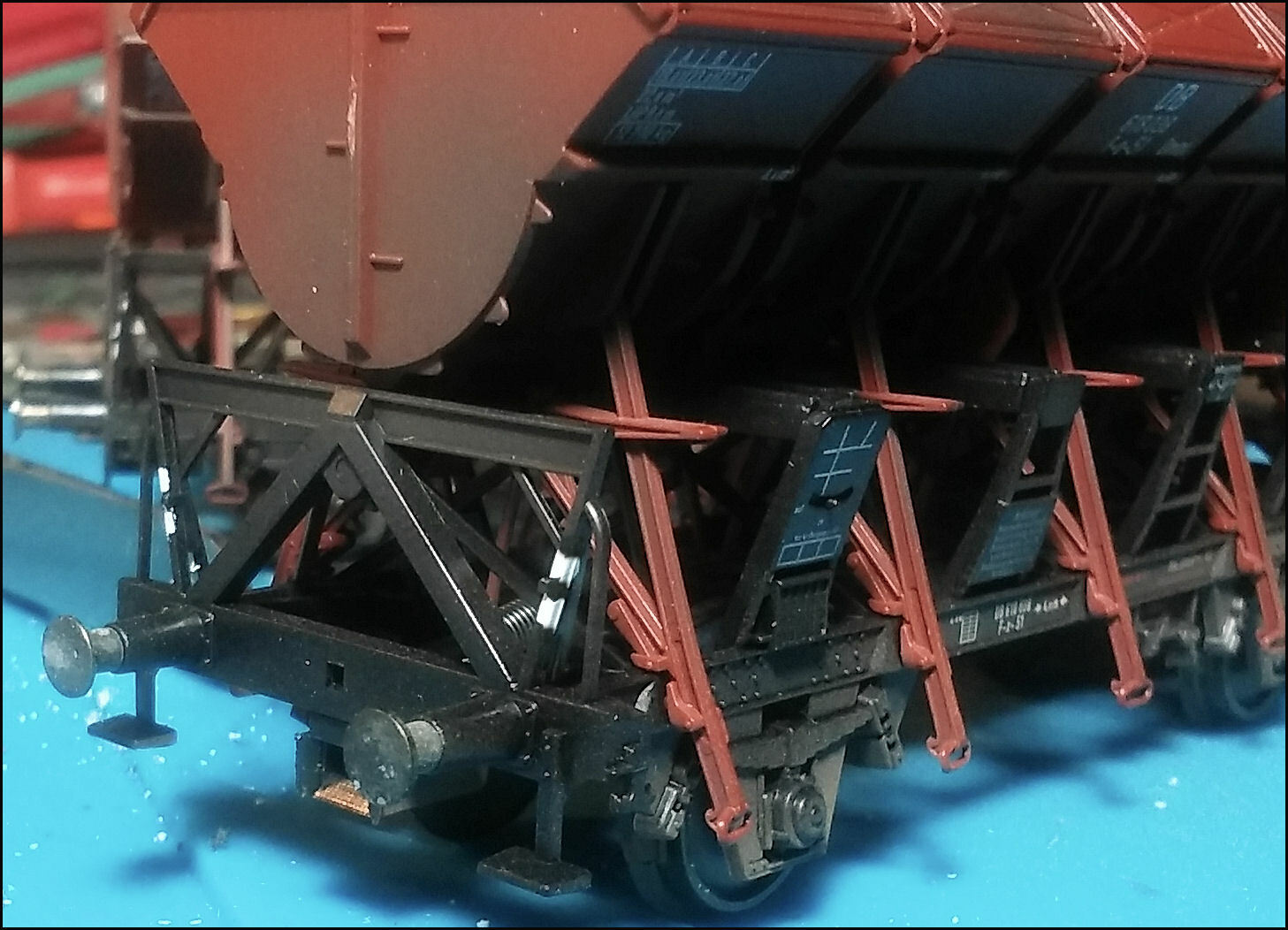

Oh ja, en nog wat: het onderste gedeelte van de bedieningsstangen hoort zwart te zijn. Roco heeft ze over de hele lengte bruin gelaten (wat ook wel te begrijpen is), dus moet degene die ze volgens voorbeeld zwart wil hebben zelf aan de slag.
Dat geldt ook voor de "geleiders" voor de bedieningsstangen. Die horen ook zwart te zijn.
Zo zie je dat, hoewel Roco werkelijk z'n best heeft gedaan, er toch best nog wat te doen valt.

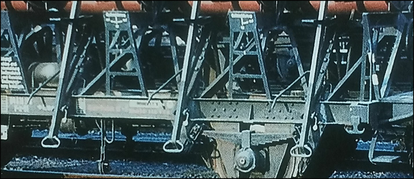

Ik zie toch genoeg wagens waarbij de bedieningsstang helemaal bruin is, zoals hier:
https://www.eisenbahn-tradition.de/618117.htm
En ook deze:
Laatst bewerkt op: 31 January 2020, 14:53:33 door Ruud K

Dat die stangen (en de geleiders) zwart horen te zijn heb ik aan GW Band 4 ontleend:
"[...] Die Haltestangeführungen sowie der untere Teil der Haltestangen wird [sic] schwarz lackiert [...]
Pas als je er op gaat letten zie je op sommige foto's in het boek dat de stangen en de geleiders inderdaad zwart zijn geschilderd. Op andere foto's juist weer niet, omdat later alles gewoon bruin geverfd werd.

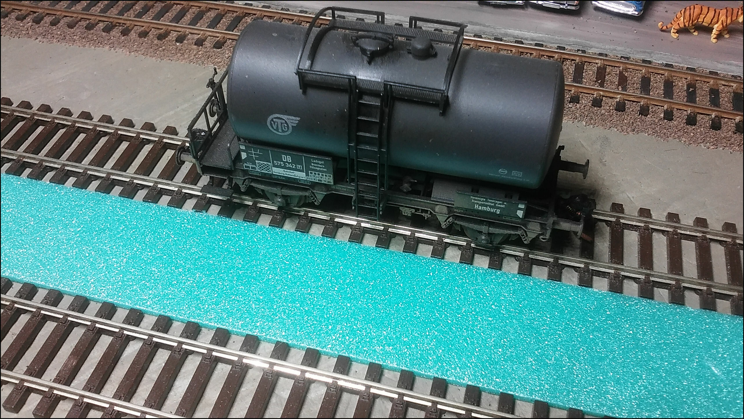

Oja, nog een klein dingetje: ik ben al tijden op zoek naar een materiaal waarmee de ruimtes tussen de sporen kunnen worden opgevuld. Niet zozeer de sporen op de "vrije baan", maar meer die in het Bw. Daar moeten eigenlijk alleen de profielen boven het maaiveld uitsteken; tussen de sporen en tussen de rails wordt dan alles tot de bovenkant van de biels (en misschien zelfs nog daarboven) opgevuld met ballast, grond, steenkool (in de buurt van de bekoling). Vooral voor de sporen rondom de draaischijf is dat belangrijk, vind ik.
Ik heb daarvoor al van alles geprobeerd en beproefd, van diverse gaten- en porievullers en diverse soorten karton tot en met piep van 3 mm dik (dat is dus te dik en dunner schuren is solliciteren naar krankzinnigheid) en allerlei soorten karton plus wat je zoal nog maar meer kunt verzinnen.
Afgelopen zondag zag ik iemand met het ideale spul aan het werk: piepachtig plaatmateriaal van 2 mm dik. Heb een mooi stukje meegekregen om te proberen en het lijkt het ideale materiaal te zijn!
De queeste is uiteindelijk tot een goed einde gebracht (hopelijk).
