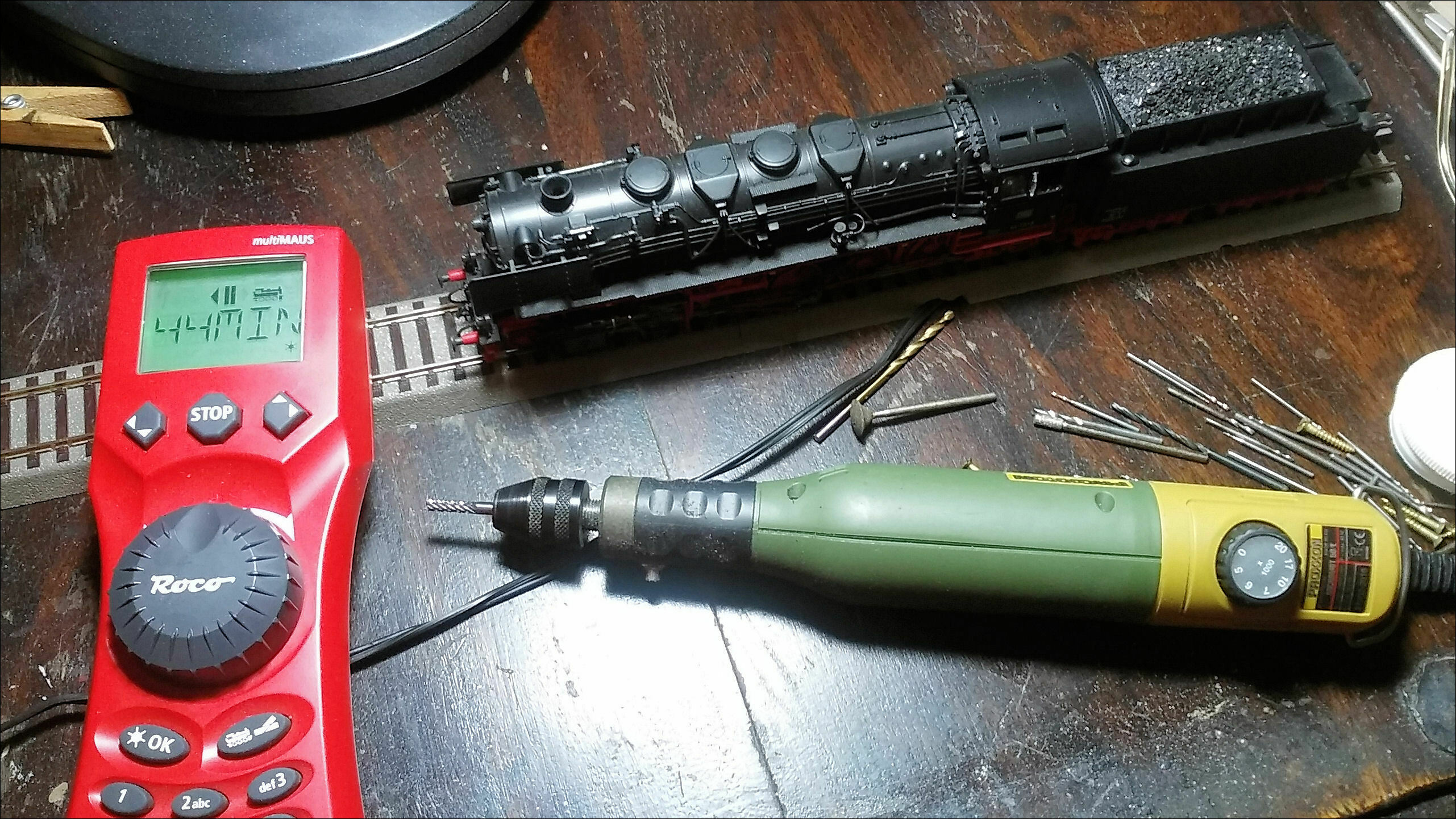

Lok 44 1319 is vanavond even opengelegd om wat te kunnen frunniken aan de decoderdraadjes en het stekkertje en het lijkt er op dat e.e.a. nu wel zonder onderbrekingen functioneert. Wel liep ineens de lok de verkeerde kant op, en daarom heb ik daar, met de onlangs verworven kennis m.b.t. CV29 wat aan gedaan, zodat ook dat nu in orde is. Nu zou ik natuurlijk een zeer tevreden mens moeten zijn, ware het niet dat nu, als de lok schoorsteen vooruit rijdt, de frontseinen op de tender branden en bij achteruit rijden de frontseinen op de lok. Bovendien heb ik, bij het uitfrezen van het kolendek in de tender om voor de decoder iets meer plek te creëren, een gat door dat kolendek gefreesd, zodat ook daar weer een herstelactie ondernomen moet worden.

....Wel liep ineens de lok de verkeerde kant op, en daarom heb ik daar, met de onlangs verworven kennis m.b.t. CV29 wat aan gedaan, zodat ook dat nu in orde is. Nu zou ik natuurlijk een zeer tevreden mens moeten zijn, ware het niet dat nu, als de lok schoorsteen vooruit rijdt, de frontseinen op de tender branden en bij achteruit rijden de frontseinen op de lok....
Ik denk dat je de motor er uit gehad hebt en deze 180' gedraaid terug hebt gezet. Dus CV29 weer op de originele waarde en de motor 180' omdraaien, klaar ! ;)

Klopt helemaal, Karst! Ik schreef al dat ik gister moe was, drukke dag gehad en dan moet je eigenlijk niet denken dat je dat soort 'routineklusjes' wel even af kunt werken.
@Auke: gelukkig hoef ik me daar niet meer mee bezig te houden. De motor omdraaien geeft hetzelfde effect als draadjes omsolderen  :D

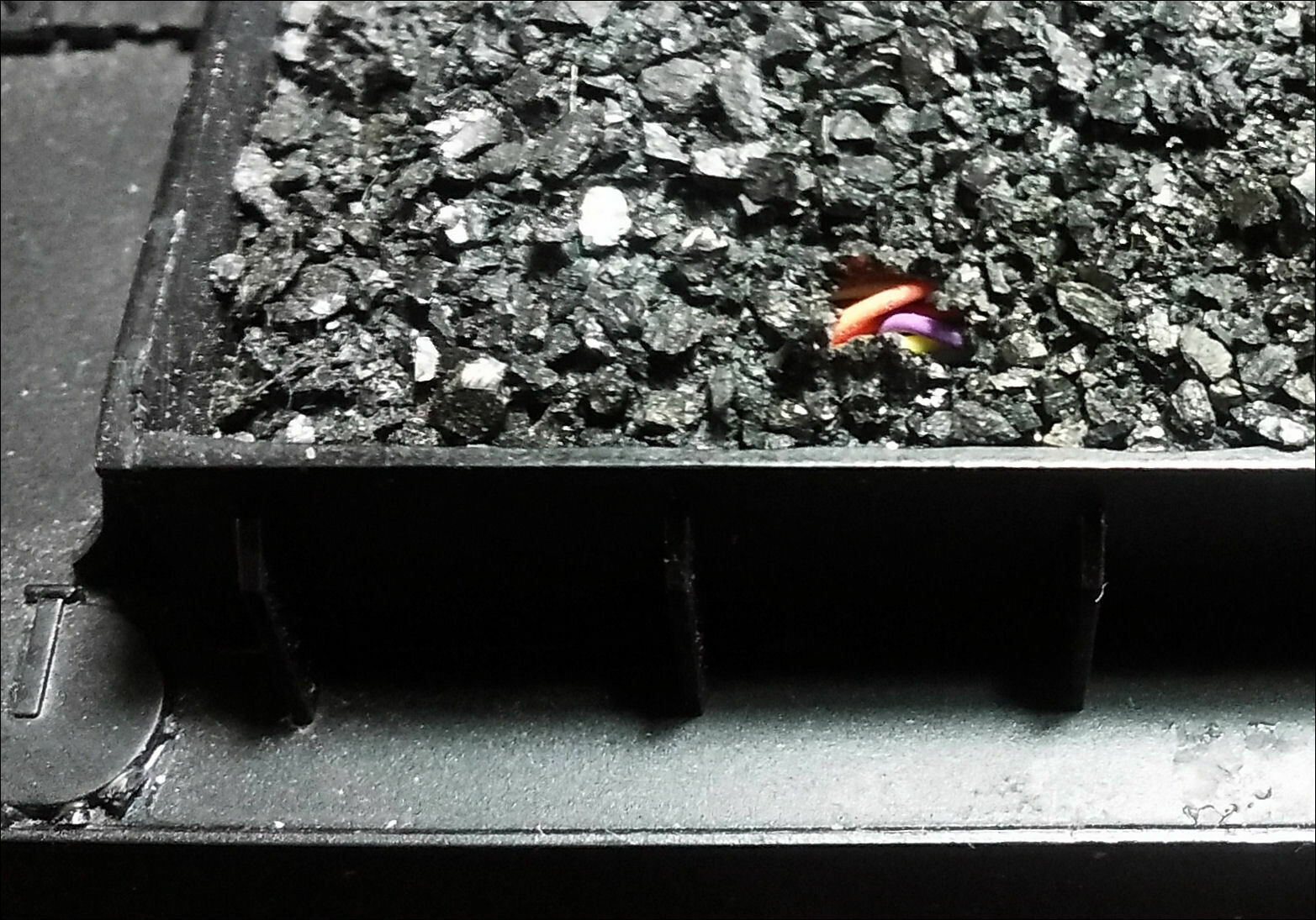

Nu alleen het gat in de kolen nog:

De 44er heeft geen last meer van uitval en zo. Het gat in de steenkool zit er nog.
