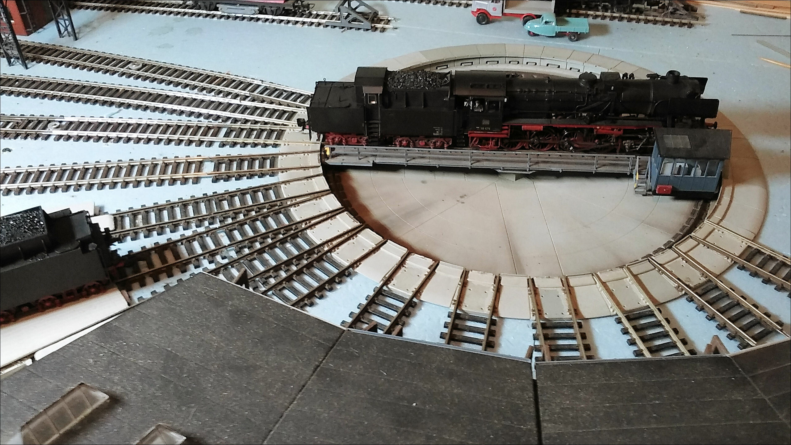

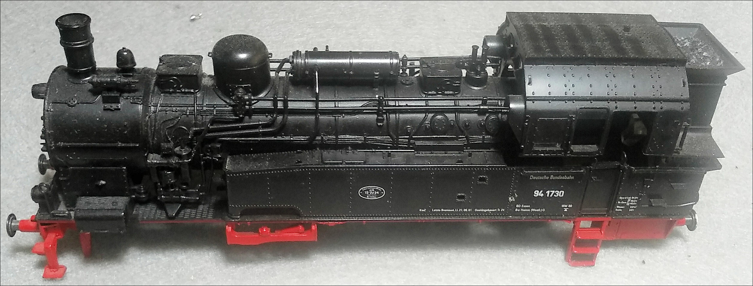

Overigens ligt er nog een complete 94er "kap" (ooit overgenomen van ene heer K.D.) te wachten om de oude te vervangen. Daar komt nog wel het een en ander bij kijken, zoals bijvoorbeeld het omwisselen van de buffers. Op de oude zitten namelijk verende exemplaren. Daarnaast is het misschien wel doenlijk om de verlichting te herstellen en als we dan toch bezig zijn moet ook een manier gevonden worden om de Kadee-koppelingen op een wat sierlijker manier te bevestigen. Tja, en dan kan meteen ook wel begonnen worden aan die voorwarmer langszij de ketel... ik bedoel, als de boel dan toch zo overhoop ligt...

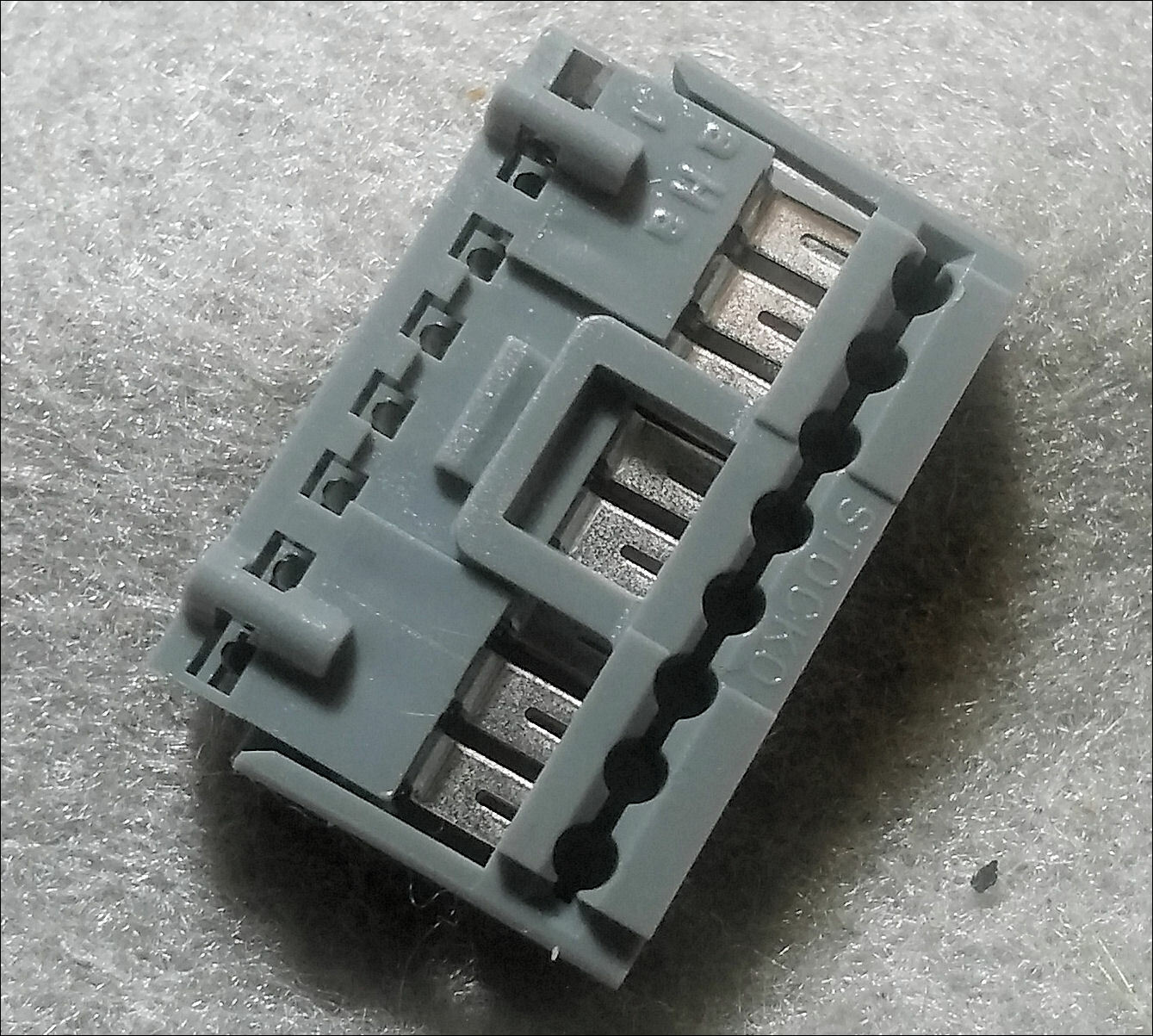

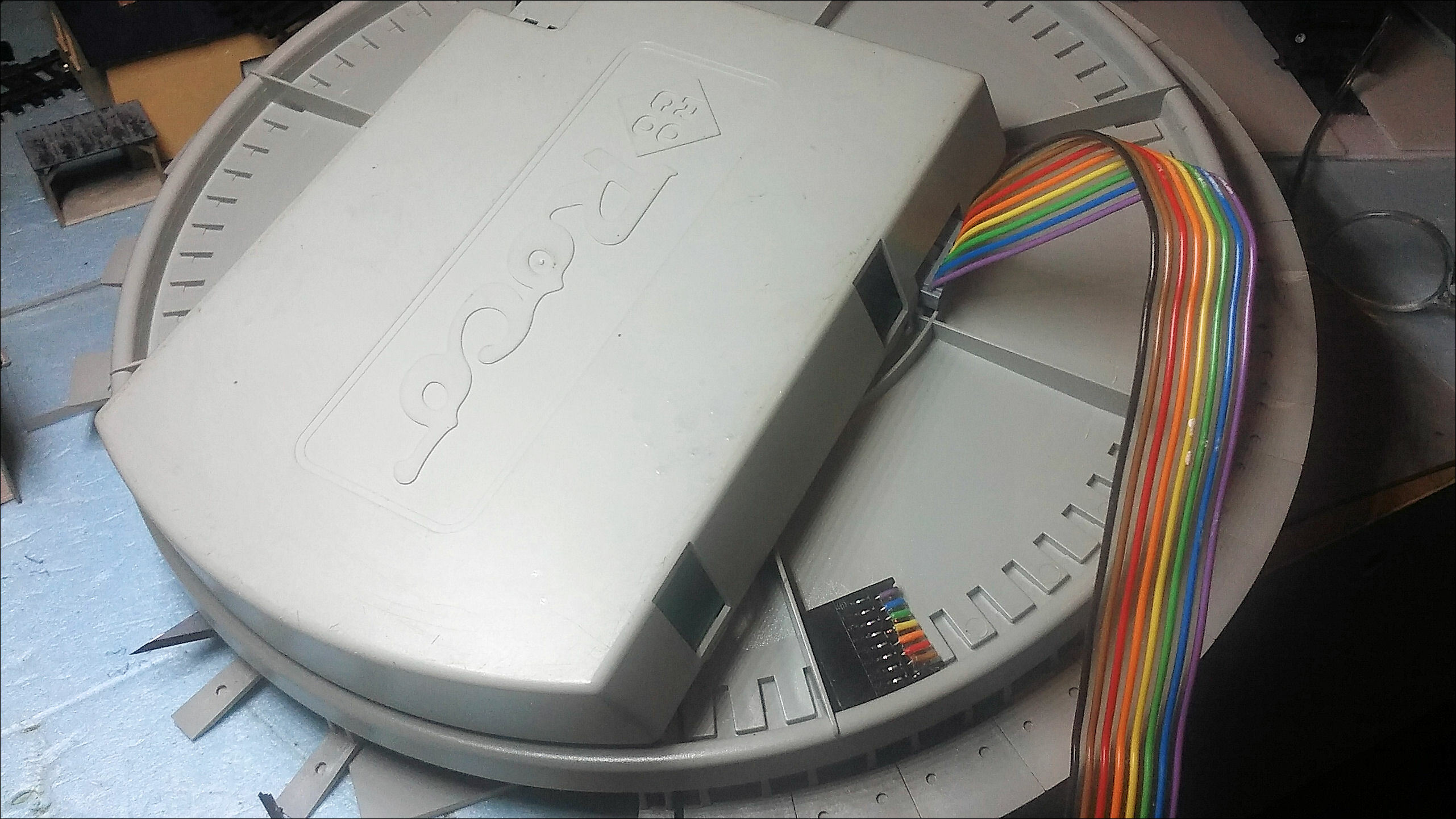

De stekker voor de draaischijfkabel is ook binnen, het blijkt een heel ander concept dan de oude:
Na wat bestuderen lijkt het me wel duidelijk te zijn hoe het ding in elkaar zit, en gelukkig zit er ook een papiertje met wat vage fotootjes bij.
Erwin, wederom bedankt! De service is, zoals gewoonlijk, weer helemaal top!

Dag Jan,
Mooi dat je het zo snel al binnen hebt.
Waar zouden we zijn zonder de Post.
Nu is het alleen nog een kwestie van de 8 - polige daad strippen en in de daarvoor bestemde vakjes plaatsen en aanknijpen die handel.
Even opletten dat je met de kleuren van de kabel wel de juiste verbinding maakt.
Ik bedoel maar, dat je niet per ongeluk de platte 8 polige kabel omdraait.
Ik heb nog geen problemen weer gehad.
Succes met het inbouwen van de stekker.
En omdat ik nu toch aan het tikken ben en al een tijdje zit te wachten hoe jij dat met die voorwarmer van de BR94 aanpakt.
Hier mijn BR94 die ik aan wil passen zodra er meer vrije tijd is.

Erwin,
Moet die kabel wel gestript? Volgens mij is die stekker bedoelt om door de kabel huls heen gedrukt te worden. Dus zonder strippen en eigenlijk dus alleen de oude stekker eraf knippen en de nieuwe erop drukken en klemmen (wat dan dus de draad isolatie doorboord).
groeten,
Auke

Ja, de kabel wel 4 á 5 mm strippen.
Zonder te strippen is het geen doen om de acht kabels te klemmen.
Kijk overigens even op onze website, daar is een afbeelding bij de ROCO 10608 afgebeeld, dat de kabels gestript moeten worden.
Erwin.

Erwin,
Ben het met Auke eens hoor, niet strippen, staat ook op de site van Stocko.
Het meest makkelijke gaat dit met een (kleine) bankschroef.

ROCO geeft het in de bijgesloten handleiding aan.
En uit ervaring, heb ik het ook gestript.
Waarom moeilijk doen als het makkelijk kan.
Erwin.

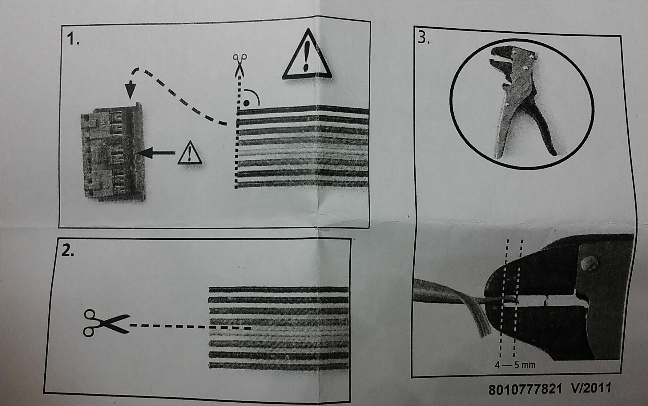

Volgens Roco moet is het wel de bedoeling dat je de kabels stript, zoals Erwin al zegt. Zie de plaatjes op zijn
website
Had er trouwens wel werk aan, aan die stekker bedoel ik. Want binnenin de "bek", die over de printplaat van de draaischijf geschoven moet worden, zitten vier nokjes die verhinderen dat dat schuiven lekker soepeltjes gaat. Sterker nog, daardoor krijg je het hele ding niet op z'n plek. Die moesten dus even weggesneden worden. Misschien is mijn schijf wel niet op die nieuwe stekkers berekend, ik heb het ding ergens begin jaren negentig aangeschaft, geloof ik, nog eentje van de ouwe serie dus.
Maar goed, toen die horde eenmaal genomen was paste het als een... euh, nou ja, het paste prima. Wel goed opletten dat je de kabel juist bevestigt, dus niet omgedraaid want dan gaat de draaischijf raar doen. Denk ik.
Het bleek toch wel zo handig om voor die hele grappenmakerij de draaischijf "even" uit de baan te tillen...
Maar als alles achter de rug is functioneert de boel ook weer feilloos!
Toevoeging: volledigheidshalve hier het bewuste stripplaatje:
Misschien dat het zonder strippen ook wel gaat, maar ik heb gestript en het zit als een huis. En nou geen ruzie meer maken hoor, ook al haalt Roco de stekker ook bij Stocko en zegt Stocko dat je wel moet strippen. Het werkt allebei dus kies de methode die voor jou het beste werkt!
Laatst bewerkt op: 28 August 2019, 23:35:58 door 44
