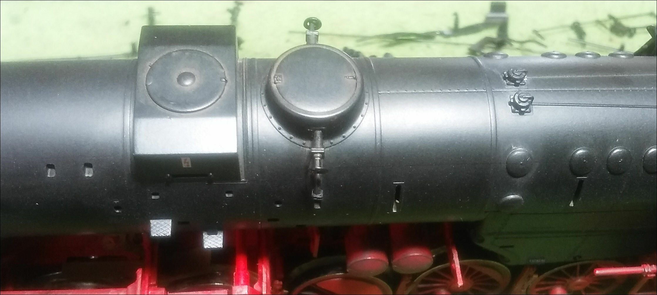

Euh... het boek is blauw en ik gooi er niet mee omdat het sowieso al behoorlijk gehavend is door het vele naSLAGwerk wat er in of mee gepleegd is  ;D
De boeken over bepaalde trajecten of gebieden zijn groen, de Baureihe-edities zijn blauw.
Bovendien snapte Michel hoe het zat (zoals hij zei terwijl ik nog aan dit bericht zat te typen).
Eigenlijk heeft Michel ergens ook wel een beetje gelijk, met die BR 53 (al had er inderdaad een 0 voor gemoeten). Toen de EDV-gerechte nummering werd ingevoerd, werd de hele Baureihe 50 (voor zover nog aanwezig) ondergebracht in de series 050, 051, 052, 053 en zelfs nog 054.
Strikt boekhoudkundig gezien was er sinds 1.1.1968 inderdaad sprake van vier aparte Baureihen, maar technisch gezien ging het nog steeds om loks BR 50 (de nieuwe BR 054 was toebedacht aan de Franco-Crosti-vijftigers, BR 50.40, maar die hebben die bewuste 1.1.1968 net niet gehaald, ze werden in november 1967 buiten dienst gesteld). Maar dat terzijde.
Op de laatste foto is misschien niet te zien dat er al matte lak is over gespoten, wel kun je zien (ter hoogte van de staketel) dat de eerste vette vingers er alweer op zitten. Toen ik iets zei over elke drie minuten m'n handen wassen maakte ik geen grapje  :P
Trouwens, mijn ervaring is dat een laagje lak over krijt neutraliserend werkt, op de een of andere manier. Het krijt lijkt grotendeels te verdwijnen.

@Michel: een echte heer doet zijn goede werk in stilte (volgens ene O.B.B. te R.); jij doet het blijkbaar zelfs zo stil dat je het zelf niet eens in de gaten hebt  ;D ;)

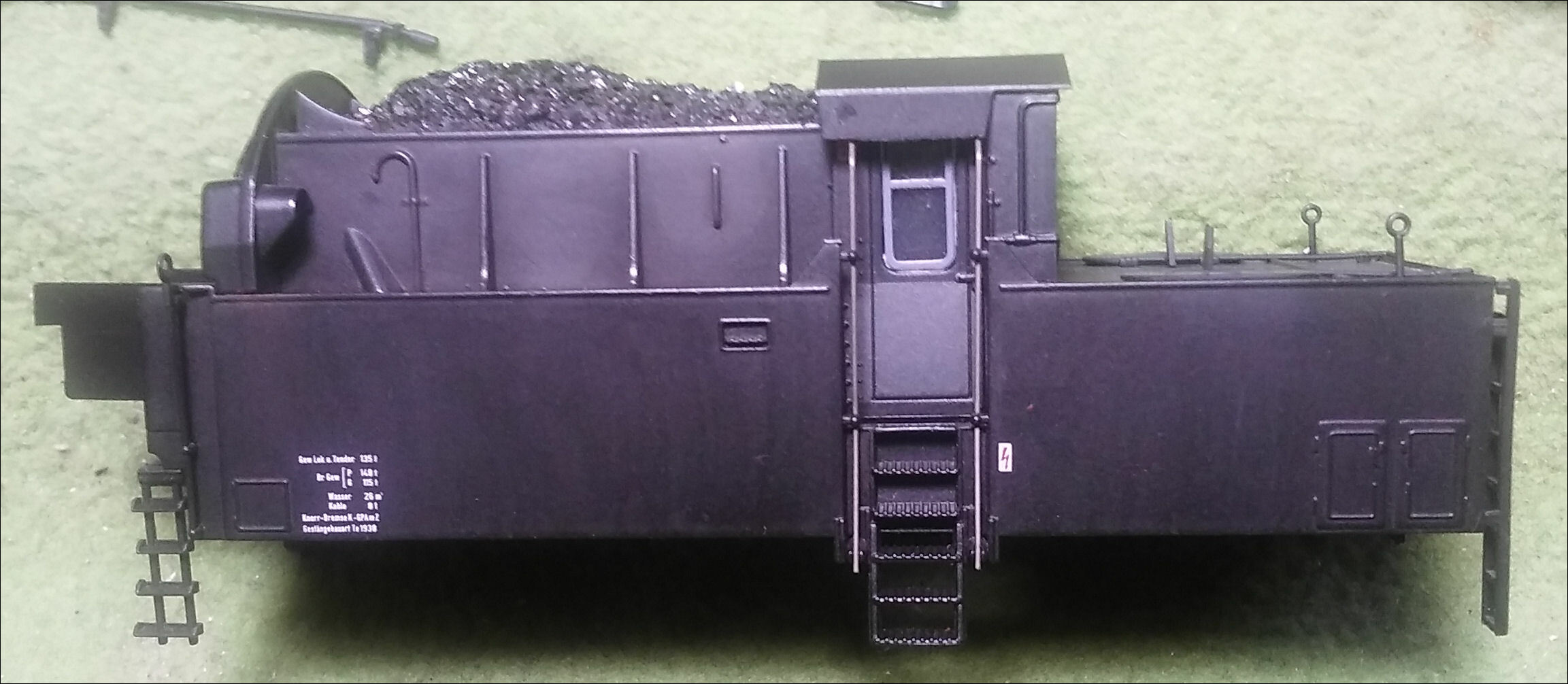

@ Frank: natuurlijk gaat de tender ook onder het... euh, de kwast. Anders is het geen geheel meer, toch?
Maar wat voor de lok geldt, geldt ook voor de tender. Ook als de krijteffecten door een laagje blanke lak zo goed als geneutraliseerd worden dus. Zowel lok als tender zullen op herhaling moeten, net zo lang tot er wel effect zichtbaar is. Dat is een kwestie van volhouden, weet ik uit ervaring.  :)

Even een hersenspinsel Jan, als je nu eens geen blanke lak gebruikt maar bijvoorbeeld Talens Fixatief spray? Dat is speciaal bedoeld voor het fixeren van pastels...

Zelf heb ik ook blanke lak over krijtpoeder gebruikt, ook bij mij verdwijnt het effect dan.
Nu gebruik ik krijt over de blanke lak. Dus eerst fabrieksnieuw maken en dan vervuilen met krijtpoeder.
Zelfs na beetpakken blijft er dan genoeg poeder op de blanke lak plakken om een goed effect over te houden, zeker als je matte blanke lak gebruikt.
De poeder kruipt dan in de poriën van de lak en veeg je niet makkelijk weg.

@Eric: het is het proberen waard. Misschien heb ik zelfs nog wel van dat spul, ergens.
@Gerard: ongeveer zo doe ik het ook: stug doorgaan tot je genoeg hebt opgebouwd, het laatste laagje inderdaad zonder lak, dat blijft inderdaad best wel hangen. Je kunt dan zelfs nog weer extra effecten bereiken: door meer of minder op te poetsen kun je bepaalde delen weer laten glanzen (vanwege nadt of olie of zo).

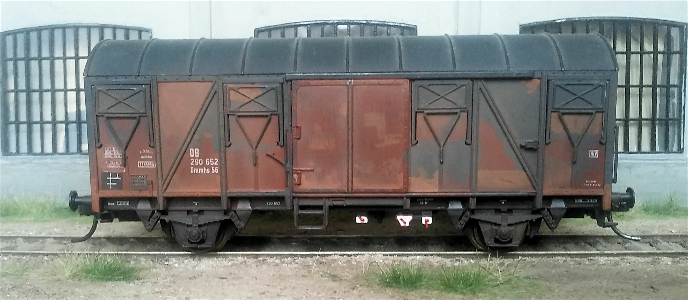

Sinds enige tijd staan ook de beide nieuwste delen van de "Güterwagenbände" van Stefan Carstens bij mij op de plank, Güterwagen 1.1 en 1.2.
Vergeleken met het oude deel 1 vind ik de nieuw uitgebrachte delen een behoorlijke verbetering; de indeling is een stuk overzichtelijker (althans, in mijn ogen), de informatie per wagen is nogal uitgebreid, met name de Datenspiegel (gegevenstabel), ik heb het idee dat er meer (en betere) foto's en/of tekeningen gegeven worden en de besprekingen van de modellen is, uiteraard zou ik haast zeggen, veel meer van deze tijd.
Opvallend vond ik dat de Verschlagwagen (oftewel wagens voor het transport van klein vee zoals varkens, schapen, kalver, varkens, gevleugelte etc) ook in deze beide delen zijn opgenomen, waar deze in de "oude"delen in deel 2 waren ondergebracht. Zou dat er op kunnen duiden dat ook het oude deel 2 de helling op zal gaan?
Voorbeeld: de Gmmhs 56:
Deel 1:
aantal pagina's: 2
aantal foto's: 3 (2 x voorbeeld, 1 x model)
aantal tekeningen: 4
Deel 1.2:
aantal pagina's: 3
aantal foto's: 9 (6 x voorbeeld, 2 x model)
Dus: deel 1 kan wel bij het oud papier.
Nou... dawaiknait...
Maar eerder heb ik het gevoel dat de serie niet meer compleet is als deel 1 mist, daarom heb ik niet zo'n haast om het kwijt te raken.
Tot slot nog een nieuwtje (heb ik niet zelf gevonden maar van DSO afgekeken): er is, als aanvulling op de delen 1.1 en 1.2 een brochure aangekondigd:

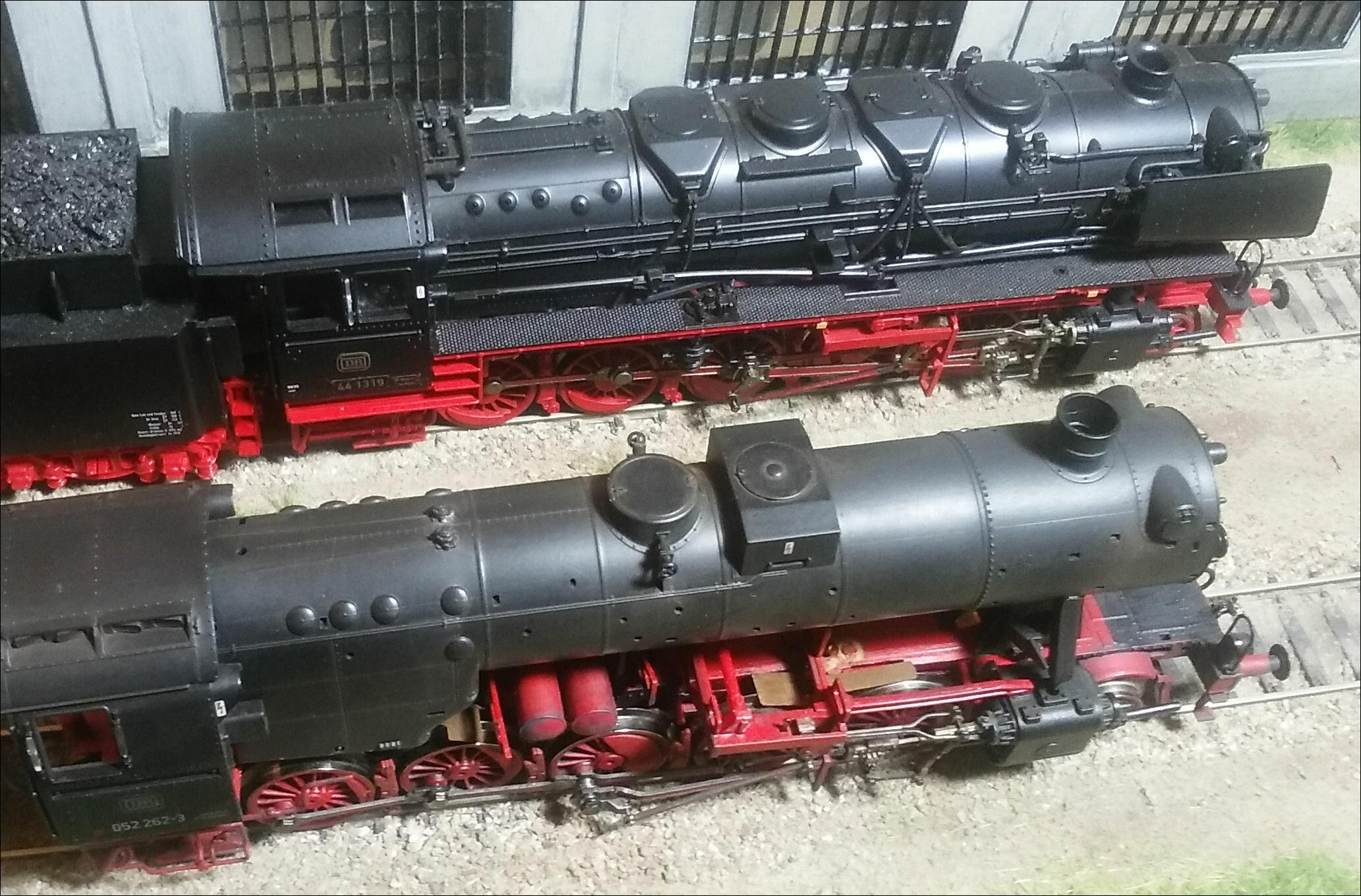

Vanavond nog wat verder gefrunnikt en geprutst met schraapsel, water, beetje lak en kwastjes.
Bij wijze van vergelijk een nog nieuwe ketel (44er) naast die van de vijftiger:
Nu meen ik me te kunnen herinneren dat ik ook al een nummer voor deze lok had uitgezocht omdat loks van BD Regensburg waarschijnlijk de weg naar Lümmeln niet eens kunnen vinden. Dacht ik. Dacht ik ook heel vrolijk zo even terug te kunnen vinden, dacht ik, want in mijn BR 50-boeken stikt het van de briefjes met lijsten en aantekeningen over domindeling, vierkante dan wel ronde Einstromröhre, Kastentenders en Kabinentenders, Bw's en wat niet al. Dacht ik. Daar hebben de Duitsers zo'n mooi woord voor: Fehlanzeige!
De enige hoop is dat ik het ook ooit in dit draadje heb geroepen, dus dat wordt een lange sessie teruglezen....
