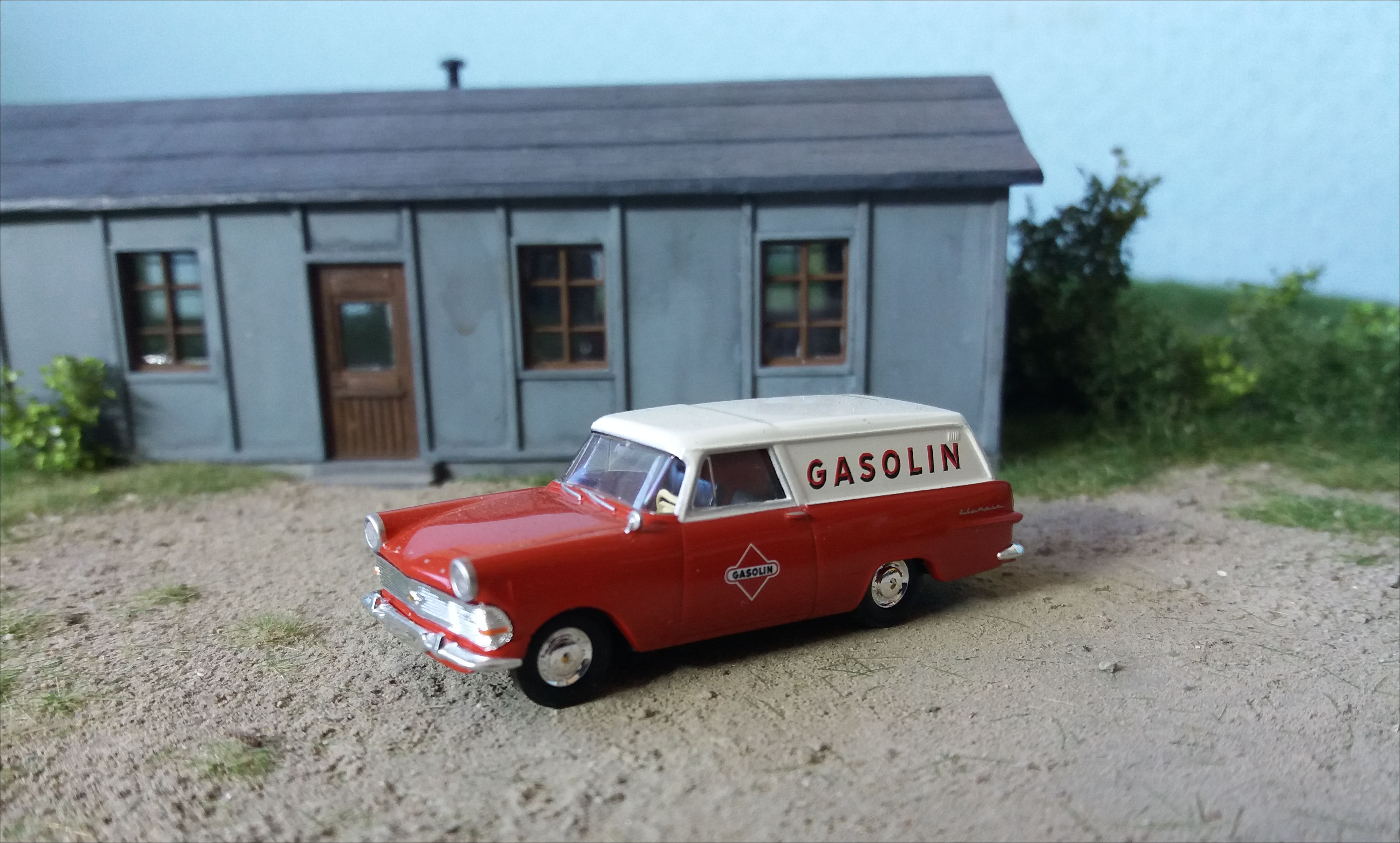

Vroeger kwam ik wel vrijwel dagelijks aan een Tankstelle van Gasolin voorbij, dat merk is sowieso verdwenen (opgeslokt door een grotere, denk ik). Vond het toen (en nu nog steeds) wel een aantrekkelijk merk vanwege de kleuren wit en rood (en zwart), mooie combinatie.

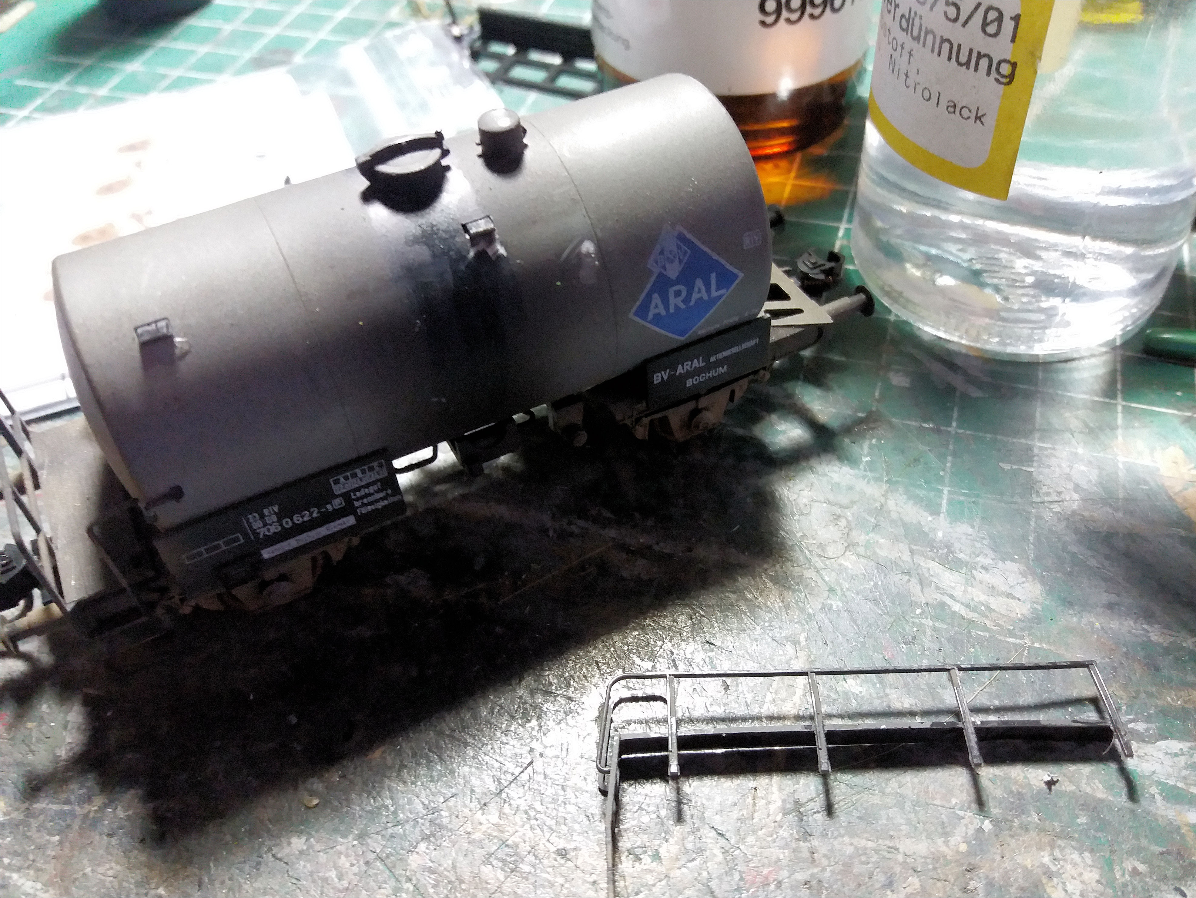

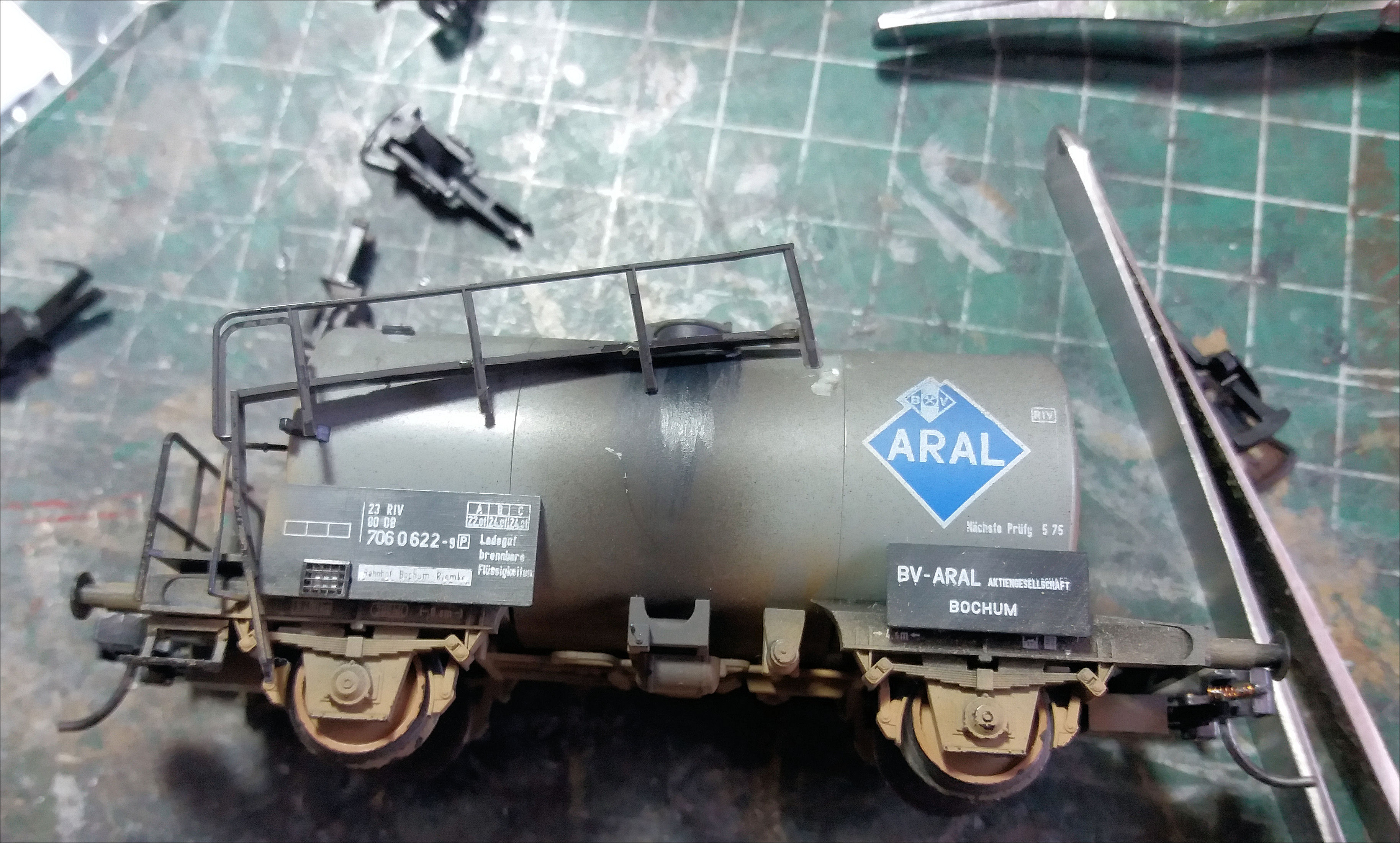

mooi is de wagen wel, maar hij is wel een beetje stuk. Dat Geländer van het Arbeitsplattform was van het begin af nogal spröde, en in de loop der tijd is het er niet beter op geworden. Al een paar keer geprobeerd te plakken, de laatste keer met 2K-lijm zo te zien. Nu maar eens proberen met Essigester of zo.

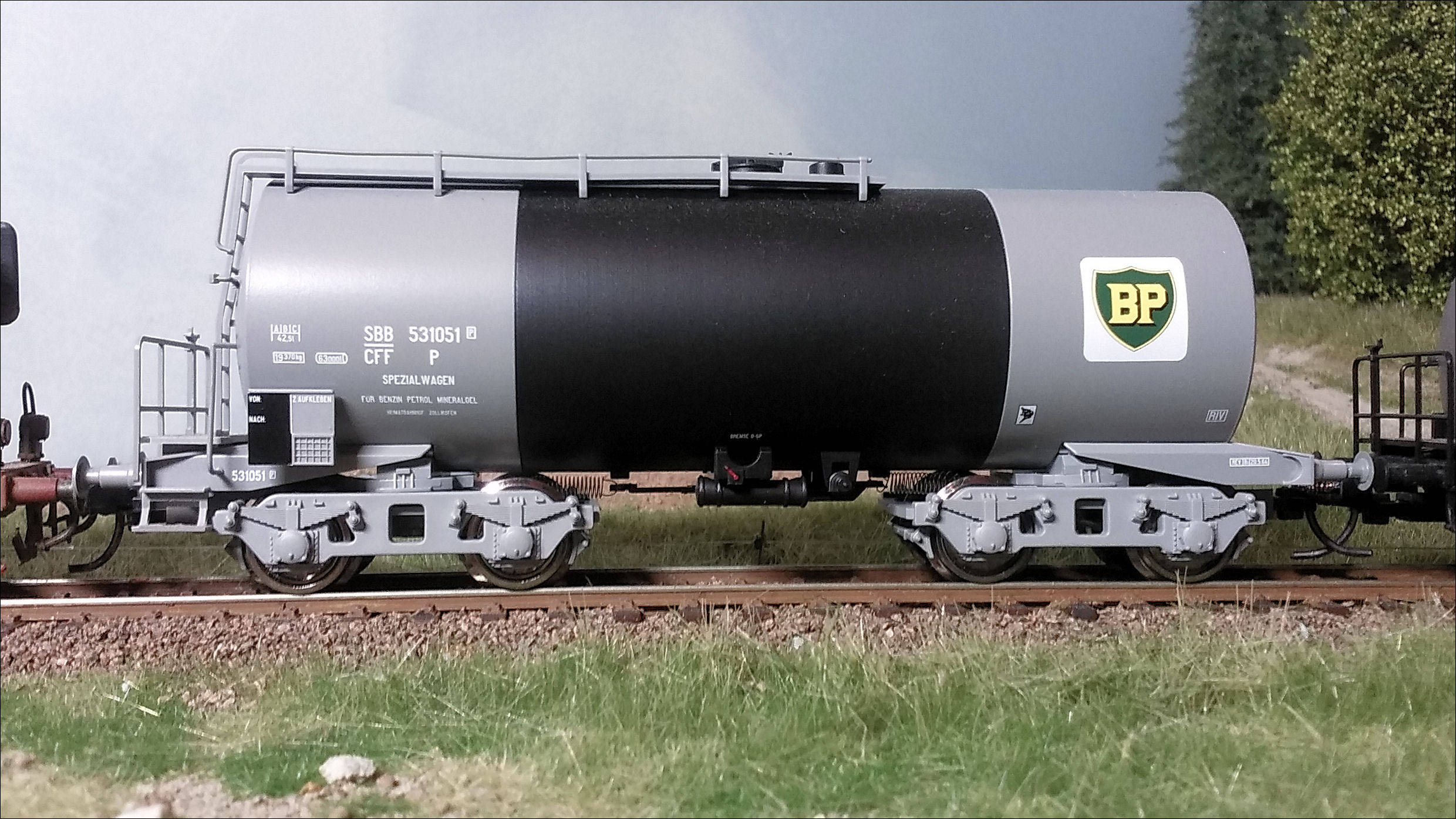

Speciaal voor jou een paar plaatjes van m'n Schweizer BP-Karre:

Dat valt dus tegen. Wat Klein Modellbahn destijds voor plastic voor dat Arbeitsplattform (met reling) heeft gebruikt weet ik niet, maar tot nu toe is het me niet gelukt om de afgebroken stukken weer tot één geheel te smeden. Waarbij ik moet zeggen dat mijn chemicaliënkast toch een behoorlijk arsenaal aan oplosmiddelen bevat - alleen niet de goede, zoals nu wel blijkt. Zodoende staat er, wat het ARAL-wagentje van Klein betreft, nu een drietal mogelijkheden open:
Die kunststof is waarschijnlijk polyethyleen (PE) of polypropyleen (PP). Dat zijn kunststoffen die bijna nergens in oplossen. Daarom zijn flessen waar b.v. wasbenzine of terpentine in zit vaak van dit spul gemaakt.

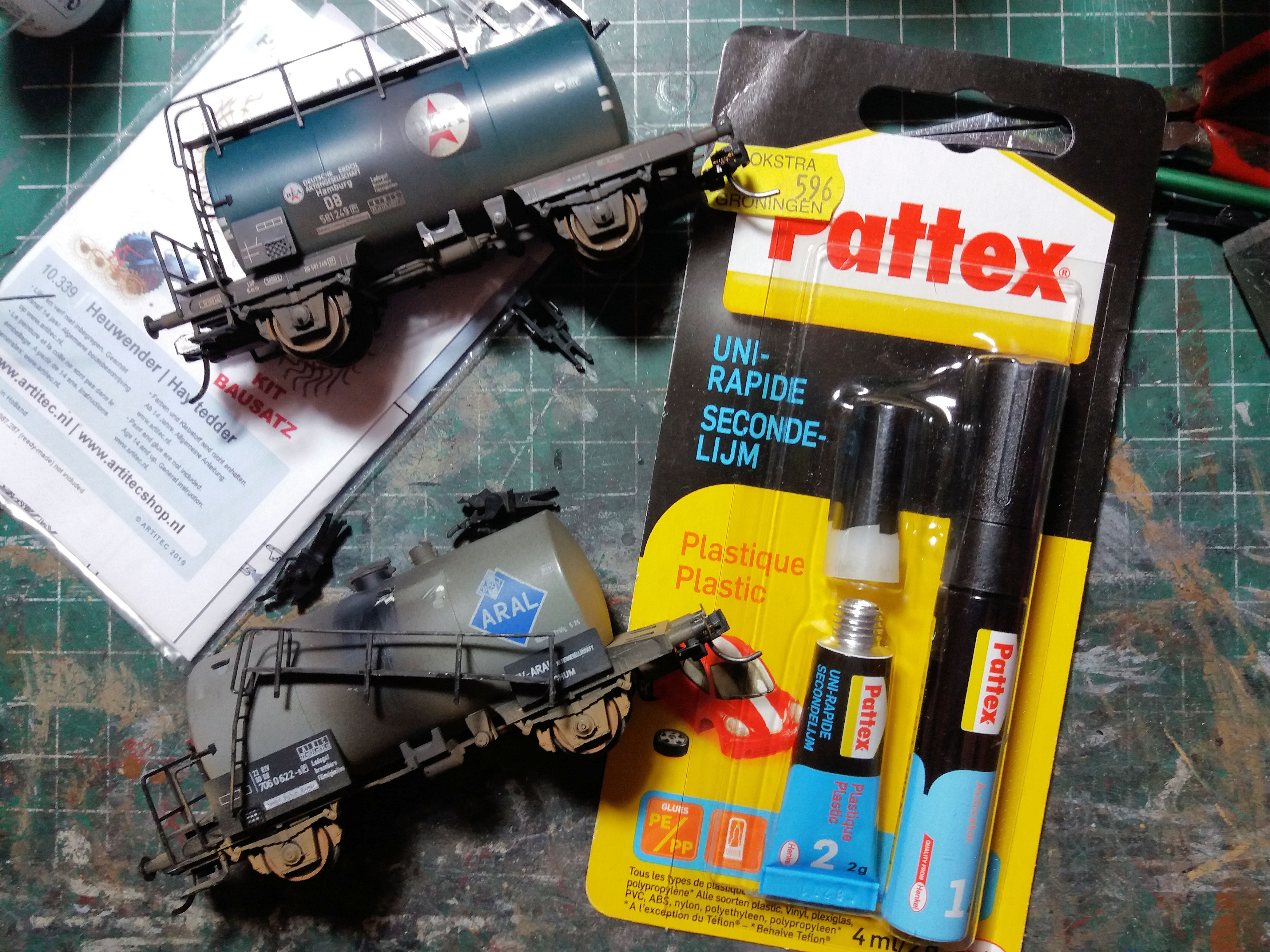

Ik heb ooit ook voor dit probleem gestaan en de oplossing bleek te zitten in secondelijm plastics van Pattex
De lijm is op zich niet erg bijzonder, voor zover je secondelijm niet bijzonder kan noemen. Het geheim zit in de bijgeleverde activator. Daarmee moet je eerst over de te lijmen oppervlakken aaien en na een minuut wachten is het plastic bereid om zich door de lijm te laten hechten.

Hmmm... dat is interessant! De moeite waard om eens te proberen. Bovendien klinkt het alsof je daar de berucht slecht te plakken onderdelen van LIMA-wagens nog wel eens op hun plek zou kunnen krijgen!
Bedankt voor de tip!

Hoewel ik normaal gesproken geen enthousiast gebruiker van CA ben, moet het me van het hart dat de Pattex secondenplak voor plastic me positief verrast heeft. De staanders van de reling van het  bedienbordes zitten weer vast, en ook het bedienbordes zelf zit weer op z'n plek.
Het hek zit weliswaar een beetje scheef, maar dat komt omdat 't eerst aan m'n vingers vast zat en toen die weer los waren zat het niet recht meer maar wel vast. Enfin, zoiets zal in het echt ook wel eens een optater krijgen, vermoed ik.
Meestal laten verbindingen met CA bij mij al na korte tijd door de minste of geringste aanraking vrolijk weer los, maar dit blijft tot mijn verbazing behoorlijk vast zitten, ook na enig onvoorzichtig duw- en trekwerk.
Nu nog even wat verfwerk bijstippen en de knevel op de vuldop repareren want die is door al het geweld afgebroken. Of misschien was dat al zo, dat kan ook. Die knevels hebben ze in Lingen wel, da's een kwestie van orderen.
Klaas, nogmaals dank voor de tip!
