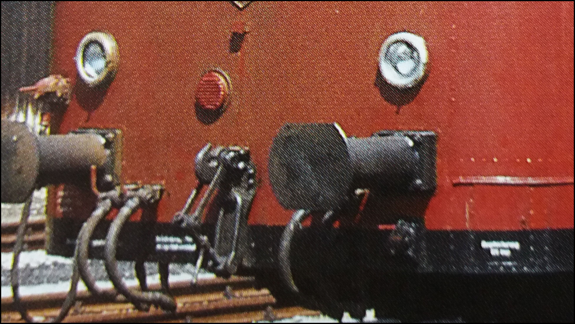

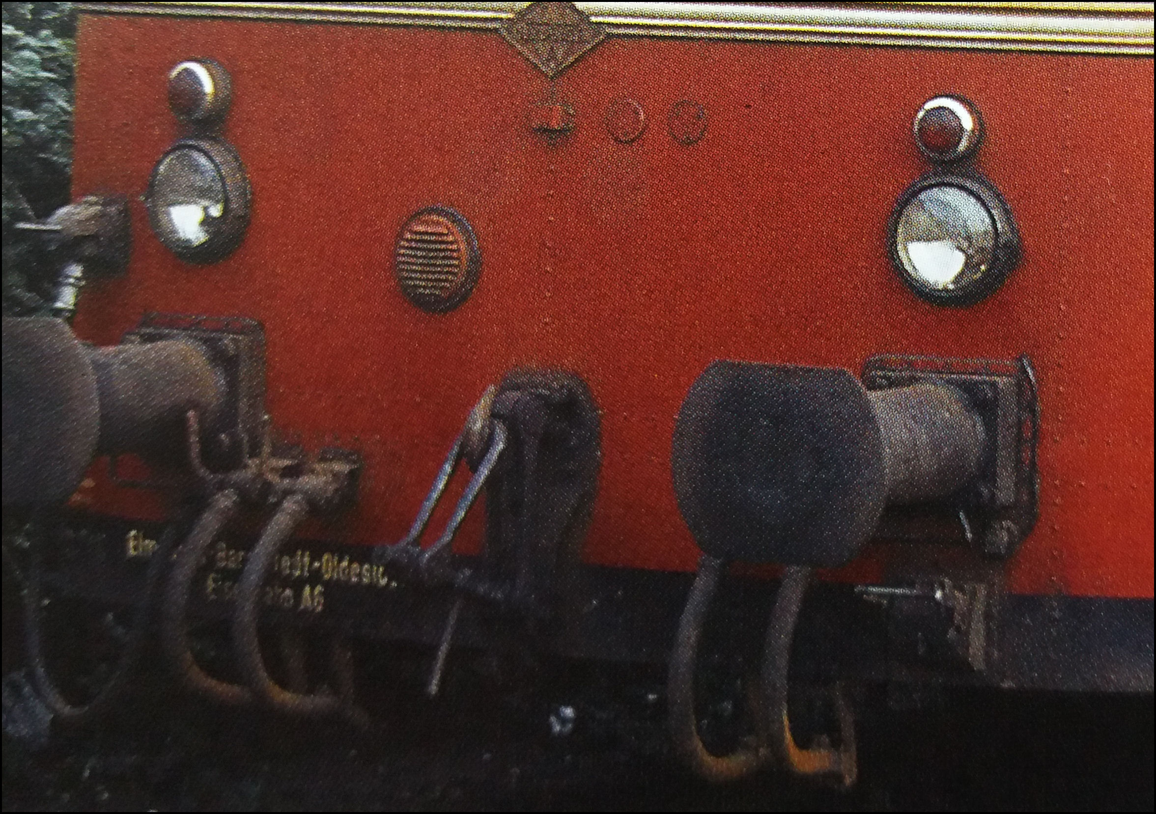

Hmja, jullie zult wel denken, bij die 44 gaat nooit eens iets fout, maar toch moet ik eerlijk zeggen dat ik met die draadjes nooit last gehad heb. Nu is het wel zo, dat ik de railbus nog niet zo vaak open heb gehad, één keer voor de inbouw van de Faulhaber en een tweede keer toen er een decoder ingeplant werd(en dan meteen ook maar pupkes). Kwestie van geluk hebben, denk ik.
Enfin, ik had beloofd nog even in te gaan op de uitspringende lampen van Bas (Hlv53). Vrijwel direct schoot mij de recensie van Carstens in de zin (B&M 2/88). De railbus zal eind '87 of begin '88 door Roco zijn uitgebracht; genoemde recensie staat, zoals al aangegeven, in Bahn & Modell nr. 2 van jaargang 1988. Daarin opgenomen is een maattekening van SC (of van zijn toenmalige vrouw), maar van uitspringende lampen, of liever, lampringen is daar geen sprake. Dat zal komen vanwege het zijaanzicht, dan vallen ze ahw weg tegen de bolling van de voorkant van het voertuig.
Toch zit Roco niet zo gek met die uitspringende lampringen, getuige beide onderstaande plaatjes (beeldcitaten uit het boek Baureihen VT95-VT98 Die Schienenbusse der Deutschen Bundesbahn, Jürgen Kranz, Roland Maier, transpress Verlag, Stuttgart 2002:
Misschien dat die van Roco iets te ver naar voren uitsteken, maar dar heb ik me de afgelopen 31 niet aan gestoord en ik ben ook niet van plan dat de komende 31 jaar te doen. En ik zie er ook geen reden in om mijn Retter der Roconebenbahnen te vervangen door eentje van Piko.
Opvallend: de achterlichten op de onderste foto, die hebben wel wat van de clignoteurs zoals die in jaren '50 - '60 bij sommige auto's tussen koplampen en grille zaten.

Die achterlichten heb ik nog niet eerder gezien. In de gevallen die mij bekend zijn werden er rode glaasjes voor de koplampen gezet (en waren er dus geen aparte achterlichten). Geinig.

Ik ook niet. Ben wel benieuwd of die lampjes regulier waren of niet, dus ik zal eens wat beter opletten bij het bladeren in boeken en het kijken naar jijbuis-filmpjes.

Die aparte sluitlampjes lijken mij een typische privatbahn oplossing, je ziet dit ook bij MAN-railbussen die meestal dienst deden bij particuliere bedrijfjes. Toen later ook DB railbussen aan privéondernemingen verkocht werden zijn er vaak aanpassingen gedaan, wellicht dus ook aparte sluitlichten. Van railbussen (en ETA's) in DB dienst herinner ik mij ook de rode voorzetglaasjes.

Edit, kijk eens naar het opschrift op de bufferbalk van de onderste foto, Elmshorn-Barmstedt-Oldesloe Eisenbahn AG. Dit is dus een ex DB railbus.

@Richard (alias Modellbahnwagen): je hebt gelijk! Inderdaad zie je (in het genoemde boek) die achterlichtjes alleen bij Privat- of Museumsbahnen. Het is dus geen DB-variant. Hoe simpel kan het zijn
