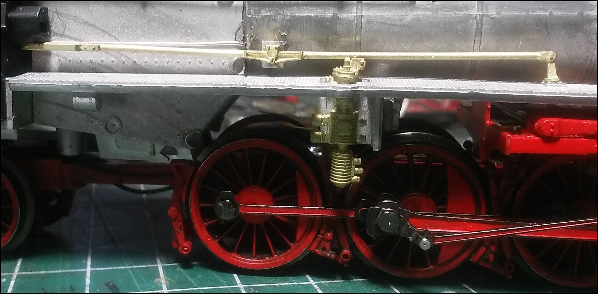

Het bestuderen van het leidingverloop gaat nog wel min of meer door, en ondertussen kunnen er nog wat kleine dingetjes geplakt worden, zoals:
1. Speisepumpe
2. Luftpumpe en Umsteuerungsstange
Niet zo spectaculair allemaal, volgens mij kun je beter gaan kijken of er nog ergens gras groeit of zo, maar dat moet je allemaal zelf maar weten.

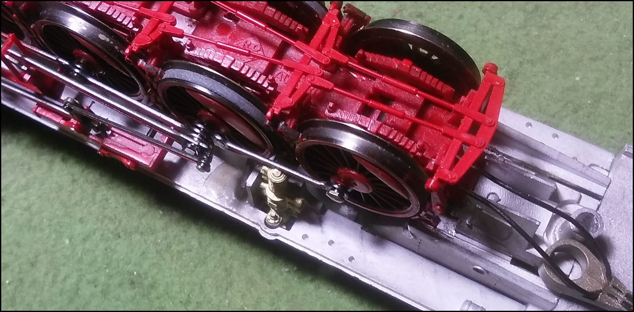

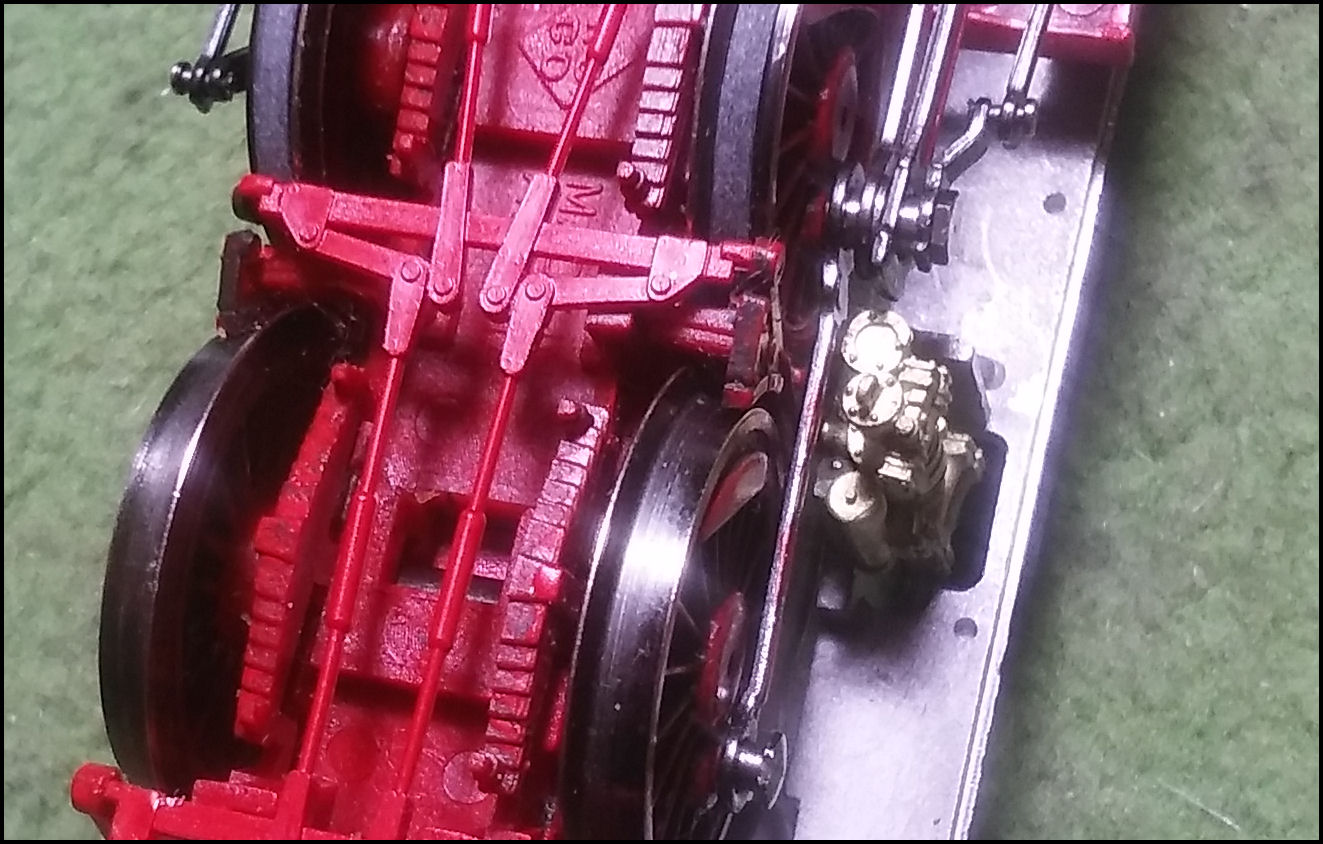

In een helder moment bedacht ik dat het misschien wel goed zou zijn het hele baksel mèt frame eens op de rails te zetten, met een bochtje er bij. Kijken wat er gebeurt en zo.
Nou, dat viel niet tegen, er gebeurde wel wat. Drijfstangen of onderdelen daarvan kwamen namelijk in aanraking met de pompen aan weerszijden, wat niet echt een bijdrage is aan een rustige loop.
De luchtpomp zit gewoon scheef. Hoe ik dat nou weer voormekaar gekregen heb snap ik niet, maar 't is zo. Nou ja, dat is dan nog redelijk eenvoudig te verhelpen.
De voedingspomp is een ander verhaal, die zit wel netjes recht.
Roco heeft het onderstel zo geconstrueerd dat je, met wat fantasie, zou kunnen spreken van een knik-frame, waarbij de vierde koppelas de grootste uitslag heeft. Een gegeven dat ook in het hele verhaal meespeelt.

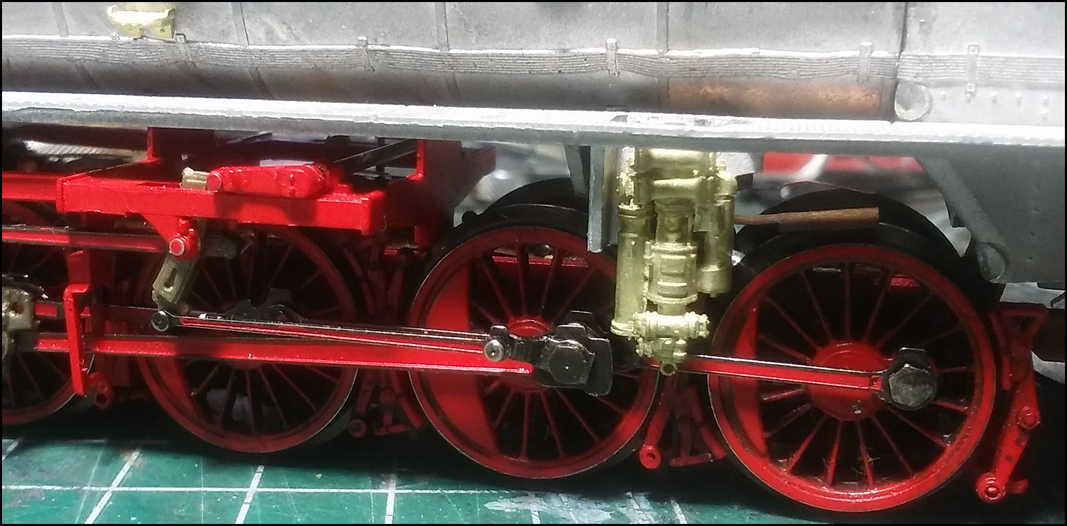

Hier het "truukje van Roco" in beeld:
Bij de nieuwste 44ers hebben ze het nog rigoureuzer gedaan, daar hebben ze gewoon de hele onderste helft van de pomp afgezaagd.

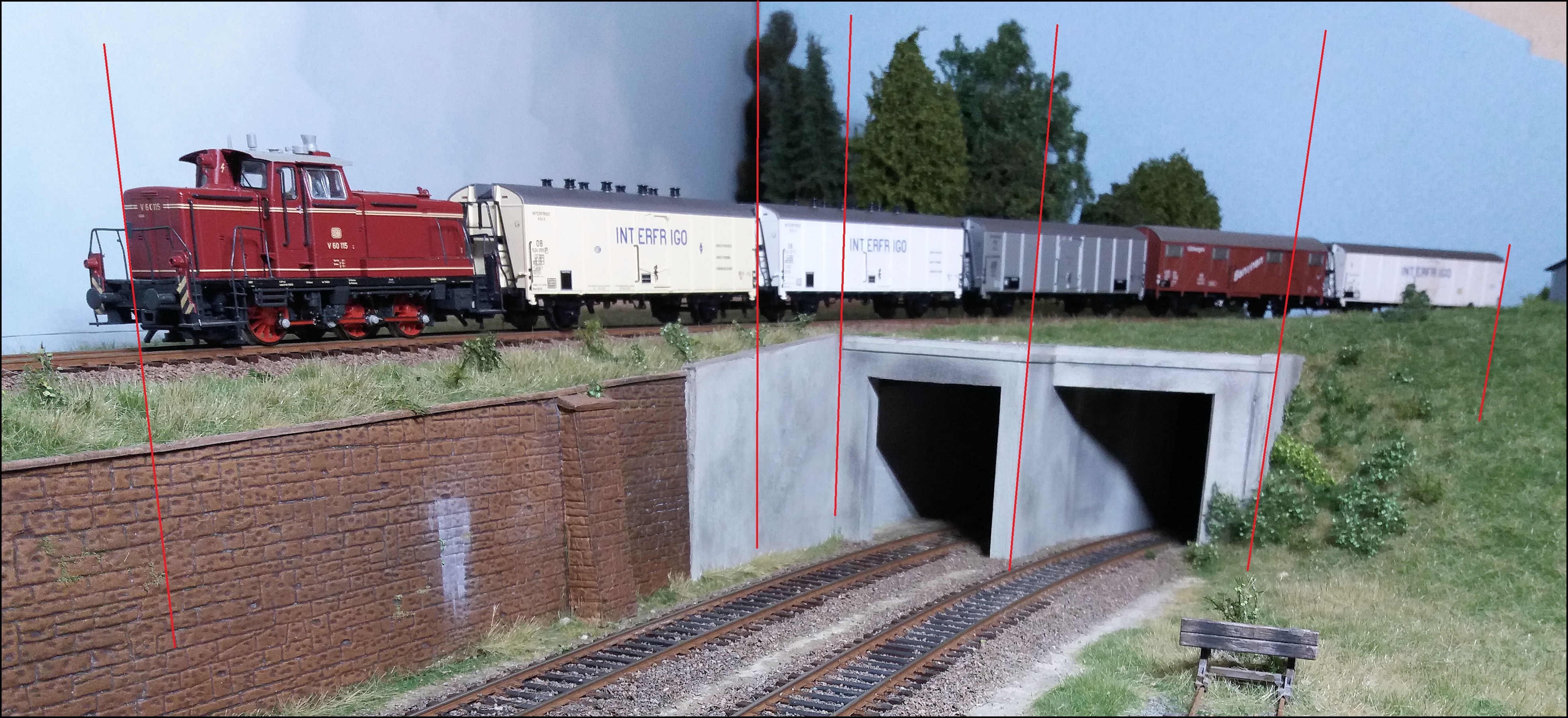

Ik moet nog zien hoe ik dat akkefietje ga oplossen. Vandaag niet aan tijd gehad, en dit weekend komt het er ook niet zo van, dan heb ik wat anders te doen, namelijk een treintje koelwagens verweren:
Dat durf ik nog wel buitenshuis te doen, ik zie mezelf nog niet zo'n Weinert-ombouwset mee naar Veendam slepen en daar van alles kwijtraken.
Wel een baggerfoto trouwens, die van die koelwagens. Ik zie mezelf heus niet als meester-fotograaf, meer een huis-tuin-en-keuken-kiekjesmaker, en ik heb ook geen ambities op dat vlak, maar veel gekker moet het niet worden. Qua gewoon gebruik heb ik die Galaxy al op non-actief gezet, maar als camera is het ding ook amper bruikbaar.

Meestal zijn m'n foto's wel zo ongeveer naar de zin. Als erop staat wat ik wil laten zien is het mij al gauw goed, en zal het me een zorg zijn of het plaatje voldoet aan allerlei "regels". Bovendien is er niet zo veel te 'regelen' aan zo'n camera met opbelfunctie.
Maar bij de laatste foto viel me op dat het leek alsof de foto met zo'n visseooglens was gemaakt, waardoor er een raar soort perspectief ontstond:
Het is me wel eerder opgevallen dat het perspectief niet altijd even goed deugt, maar hier vond ik het wel wat gortig.
