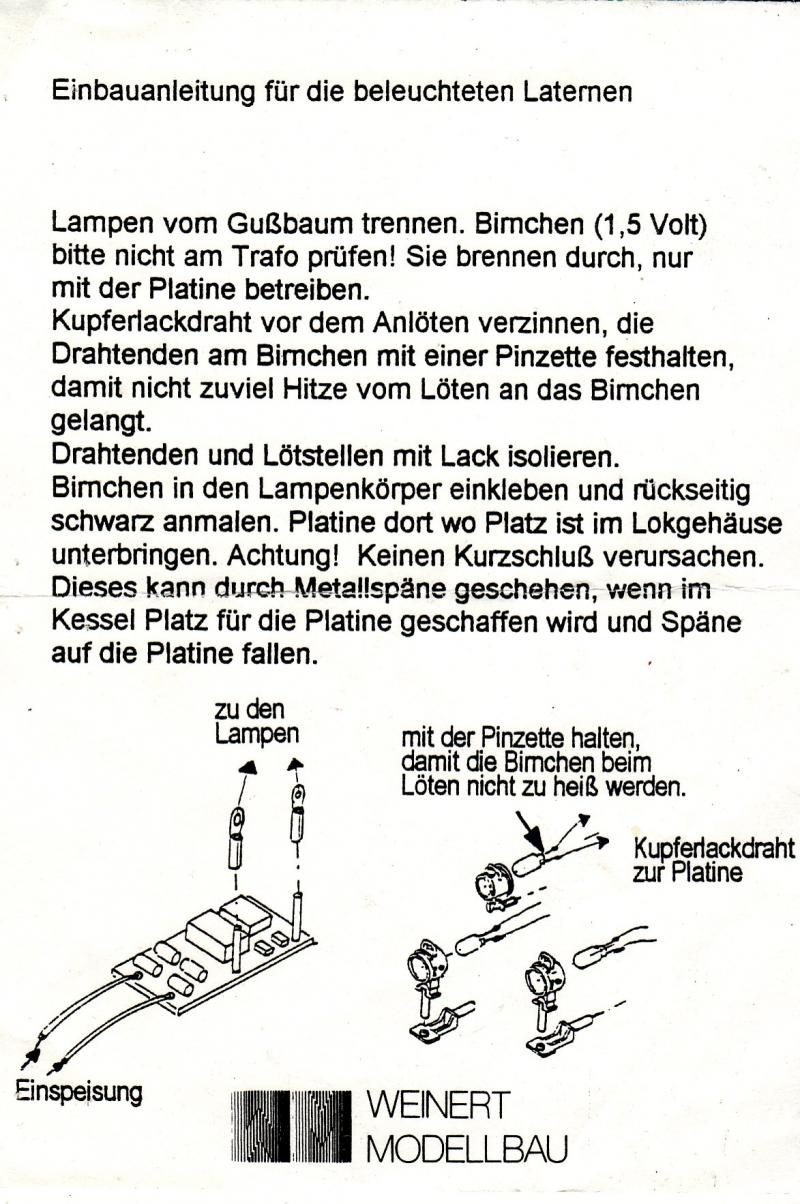

Over de lampjes zegt Weinert behalve dat ze voor 1,5 V bedoeld zijn helemaal niks.
De voorschakelelektronica is onder bestelnummer 9034 los verkrijgbaar, in de katalogus staat daarbij het volgende:
Stroomsterkte 100 mA, maximaal 6 lampjes. Als ik uitga van 100 : 6 = ~17 dan komt dat aardig in de buurt van 20 mA.
Zei de leek.
Jan

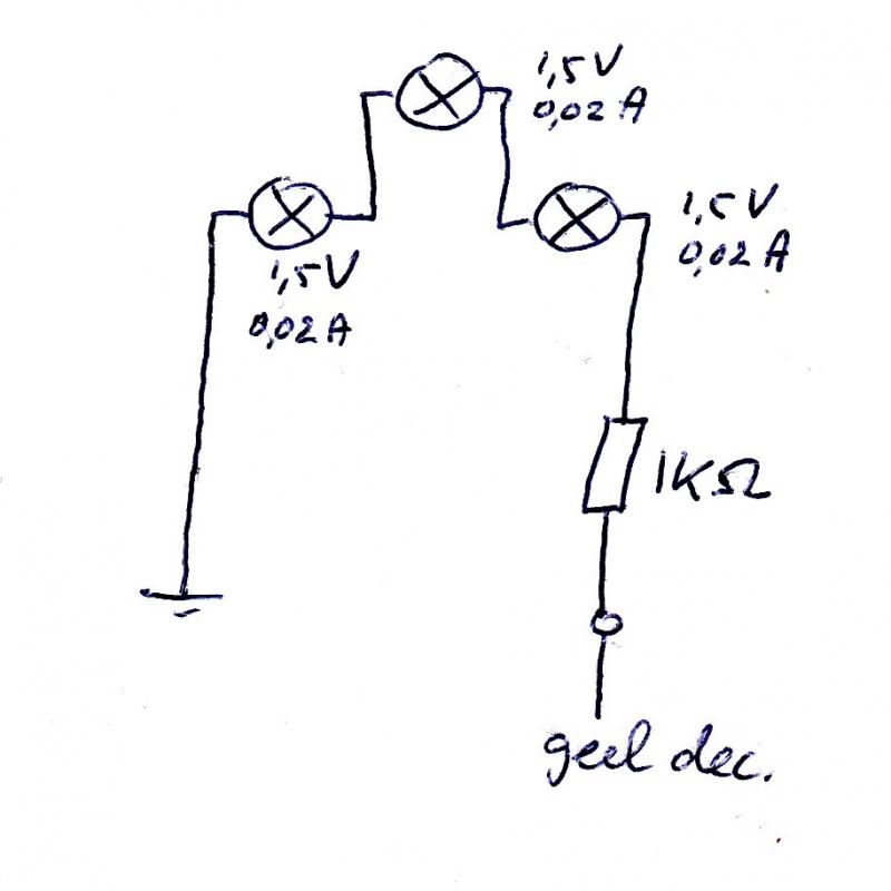

Als ik de boel op deze manier aan elkaar kan knopen, hoef ik niks in de ketel in te bouwen (behalve twee draadjes naar de lantaarn op de rookkastdeur) en hoeft er maar één verbinding naar de tender (=decoder) gecreëerd te worden:
Waarbij, als ik het goed begrepen heb, 1000 Ohm ook 1500 of 2000 Ohm kan zijn. De gele draad decoder kan ook eventueel nog veranderen in de witte draad.
Graag commentaar van de heren deskundigen (y)
Jan
lokpaint
« Reactie #1491 Gepost op: 22 January 2013, 14:44:56 »
De "deskundigen" zijn het ermee eens.
