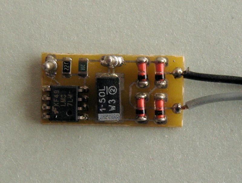

Jan, op de foto van twee pagina's geleden alweer  ;D  die van het printje zie ik een Graetz schakeling (4 diodes), een afvlakking, of buffer condensator, twee weerstandjes en een IC, Ik kan alleen het typenummer van het IC niet goed lezen. Heb je dat misschien voor me ? Het zal ongetwijfeld iets van een spannings regulator zijn, maar ik ben wel nieuwsgierig om de werking te kunnen verklaren.

ik vermoed dat het een spannings regulator is om in analoog bedrijf de lokverlichting op een zo vroeg stadium op volledige sterkte te krijgen, met condensator om bij het afremmen nog wat langer licht te houden ;)

De letters op het IC'tje:
KF49
LM3
7LM
Meer kan ik er niet van maken.... :D

ik denk dat de spannings regelaar is gebouwd om 2 lampjes in serie te laten branden?
de 3 doet me vermoeden dat het een 3 volt spannings regelaar is..
de 4 diodes zijn om de stroom gelijk te richten(werkt dus ook op wisselspanning)
het grote wit/zwarte blok herken ik niet..
de spannings regelaar heeft een weerstand richting de ene aansluitpool en een kleine condensator voor stabilisatie van de uitgangswaarde..
verder lijkt het er op dat achter de 3 nog een waarde moet staan op het ic'tje
dit is wat ik eruit kan opmaken :)

De LM 3xx serie is een serie IC  van spanningsregelaars, simpel gezegd een IC wat er voor zorgt dat omgeacht de spanning die aan de ingang van het IC staat, de uitgangs spanning altijd constant blijft.
Het relatieve grote wit/zwarte blok is niets anders al een condensator (Elco), voor mijn gevoel 1 uF/50 Volt, maar dat is a wild guess.

Hier is nog een keer het plaatje van het hele ding. Kun je zelf zien wat er op staat.
Ooit heb ik eens een symmetrische voeding in elkaar gesoldeerd, met grote transistors (die je op nog grotere koellichamen moest monteren) en op kleine batterijen lijkende elco's. Daar zaten ook spanningsregelaars in, 78xx (voor de positieve kant) en 79xx (voor de negatieve kant).
Schoot me zomaar te binnen. En een pulsregelaar, ook zelfgebouwd. Wat IJzeren Hein ook zei: geen idee wat die componenten allemaal deden, maar het werkte wel.
Nu ja. Ik vervang het schakelingetje dus door een simpele weerstand. Ben benieuwd :D

Ik zou geen 1k weerstand nemen. Als ik dat met 17 mA vermenigvuldig krijg ik toch zo'n 17V.
Als je met de massa gaat werken zou je zo'n 10 tot 15V moeten hebben. Gevolg is dat de lampjes wat zwak gaan branden (als ze het al doen). Je weerstand zou 7,5 V / 17mA = 441 ohm moeten zijn.
Deze bestaat niet maar de eerst volgende is 470 ohm.
Gerard van der Sel.
PS. Mocht je nog een tweede weerstand van 1K hebben zet die dan parallel.

1 kilo Ohmen, of 441, anderhalve of zelfs 2000, 470 of twee van 1000.... wie het weet mag het zeggen ???
Maar ik snap je verhaal, Gerard. Ik heb geen weerstanden op voorraad, ik knutsel niet zo veel met dat soort spul om, dus als ik iets moet hebben, moet ik het halen. Nou kost dat spul ongeveer net zo veel als een zakje zaagsel, dus bij de eerstvolgende gelegenheid zal ik een handvol meenemen, in verschillende waardes.
Als ik dan begin met eentje van 1KΩ, dan kan ik kijken hoe het uitpakt en eventueel bijstellen door een weerstand met kleinere of grotere waarde te gebruiken.

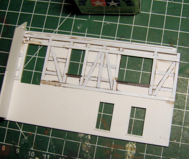

Ondertussen hou ik mezelf wel bezig met vakwerk plakken. Da's ook vakwerk, zal ik maar zeggen.

@gvandersel:
Hoe kom je bij 7,5 als ik vragen mag?
Als je uit gaat van 15 volt en 3x 1,5 eraf haalt kom je op 10,5..

@Auke: ja, Faller heeft er alleen vakwerk opgedrukt. En ik wil de boel verven. Ergens hiervoor heb ik het er even over gehad.

@gvandersel:
Spanning is nogal variabel zonder exacte gegevens. Voorlopig op 12V gehouden.

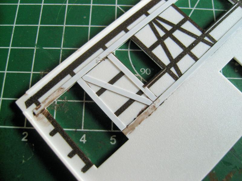

Weerstandjes komt vandaag niks van. Niet erg, want er valt genoeg vakwerk af te leveren. Lijkt nergens naar, want de verf waarmee F. het vakwerk op de muren drukte, lost als een gek op zodra je er het kleinste tipje lijm op doet, en verspreidt zich erg graag. Raar spul hoor. Maar de kwast moet er sowieso overheen, dus ik stoor me er niet zo aan.
Wel een hoop werk, trouwens, en typisch een activiteit om een muziekje bij op te zetten. Led Zeppelin ergens live bijvoorbeeld.
