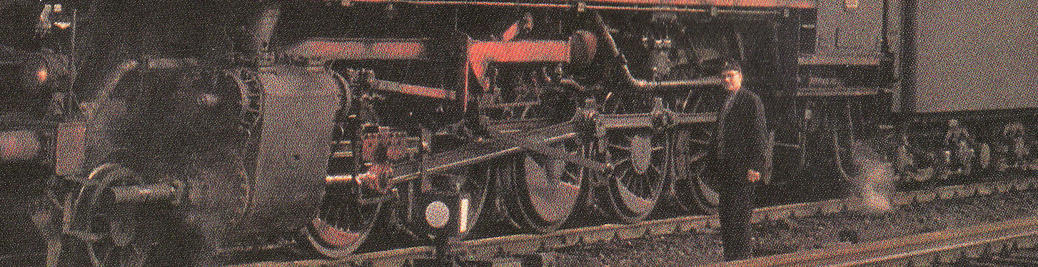

Haha... altijd als ik ergens aan begin staat me wel zo ongeveer een einddoel voor ogen, maar dat verandert vrijwel altijd gedurende het proces. Daarbij vraag ik me ook altijd weer af of in m'n doelen aan de resultaten aanpas of toch andersom. Hoe het ook zij, meestal ben ik met de bereikte eindresultaten wel tevreden. En daar gaat het toch om.
Maar goed, even terugkomend op die duistere wielen: ik wilde eigenlijk wel eens een keer iets anders dan altijd maar gewoon rood, vervuild en smerig of niet, maar toch rood.

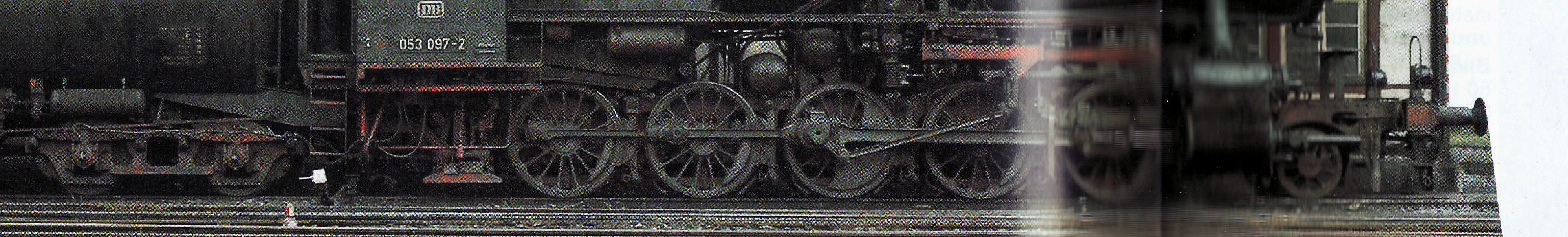

Voor het idee heb ik er even een paar fotootjes bijgezocht, in Sonderausgabe I/97 van EisenbahnJournal, "Die Baureihe 50".
Plaatje nummer 90, 052 097, augustus 1974:
Ja maar en ho hoor ik nu zeggen, dat is een foto uit 1974, toen men al van plan was de damploks eruit te gooien en het dus niet meer zo nauw nam met het onderhoud en zo, dus zo hebben ze er in '67 vast nooit uitgezien.
Nou... plaatje nummer 94 dan, 50 4017 , april 1966, dus vóór 1967:
Ja ho maar weer hoor ik zeggen, dat is een FC-vijftiger, en die gingen er halfweg '67 uit, dus daar zullen ze ook zo zuinig niet meer op geweest zijn, dus geen goed voorbeeld.
Goed dan. Nog een voorbeeld, plaatje 97 uit EisenbahnJournal Special 2/94, 44 1383 gefotografeerd in februari 1960:
Nog één opmerking: ik gebruik foto's als ideeënbron, soms ook als leidraad, maar zeker niet om te kopiëren.

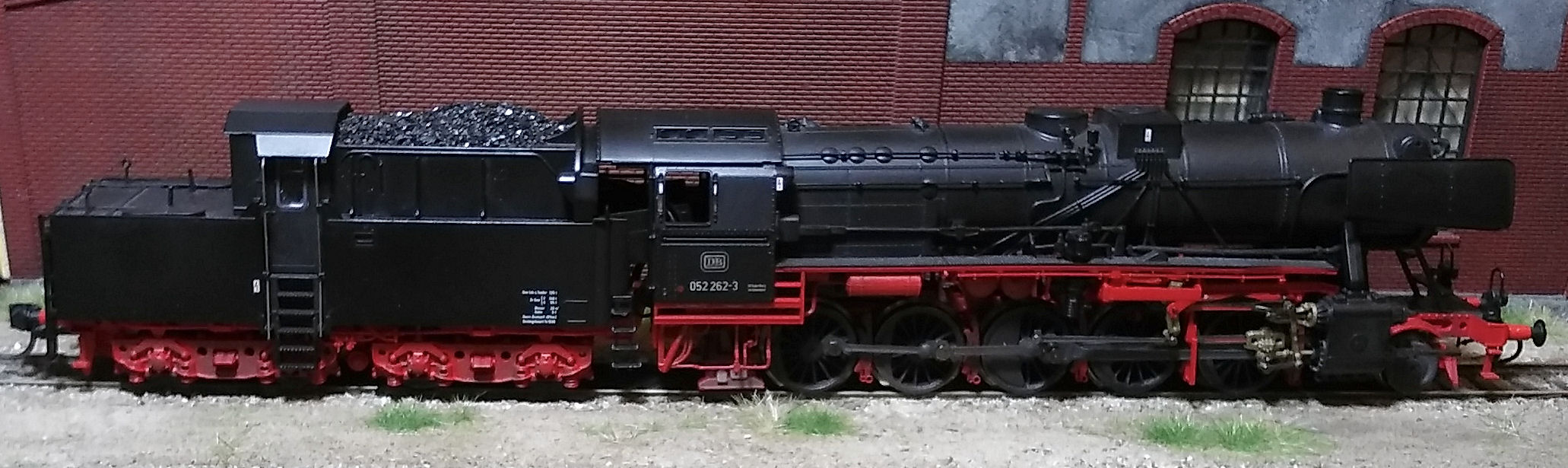

Ik weet niet hoor, het zal wel weer een eigenaardigheid van mij zijn, maar terwijl het hele gedoe nog lang niet klaar is kan ik het niet laten om toch alvast even te kijken hoe het gaat worden:
't Is nog veel te rood allemaal.
könings
Reactie #14256 Gepost op:
22 October 2017, 20:54:16 »
Tender heeft ook nog veel rood, dat zal het visuele aspect zeker beïnvloeden.

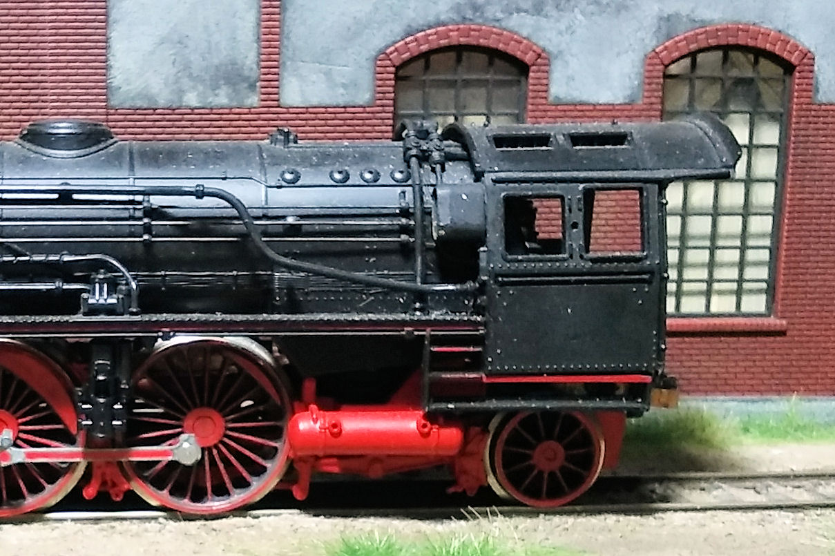

Heb er wel eentje gevonden, van een Bw verderop, met SD-ketel, Kabtender en vierkante stoomtoevoerleidingen, maar met een gewoon Führerhaus ipv een ÜK-Führerhaus. Bovendien zijn de treden onder de rookkastdeur iets anders, maar dat is wel te veranderen, en de voorloopas is voorzien van spaakwielen. Dat is ook geen probleem, daarvan heb ik er nog eentje liggen, dus die kan ik zo omwisselen.
Hoofdprobleem is het Führerhaus dus.
Uiteraard heeft Roco meerdere vijftigers in het programma (gehad), dus zal dat machinistenhuis wel als onderdeel verkrijgbaar zijn. Zoeken dus, 50 2840 van Roco, artikelnr. 43288, onderdeel 100159: NML
Andere lok, onderdeel 105428: NML
Kortom, na lang zoeken vond ik er eentje die nog leverbaar is, kosten: € 21,85
Even kijken welke alternatieven er nog zijn.
Het machinistenhuis van de 50ers is gelijk (Einheitslok, weetjewel?) aan dat van bijvoorbeeld de 01, en laat ik daar nu nog een slooplok van hebben liggen. Eigenlijk was het de bedoeling die weer op te bouwen, maar er missen nogal wat onderdelen die (bij Roco) niet meer verkrijgbaar zijn, dus dat voornemen is op de (heel erg) lange baan geschoven.
Maar van dat Führerhaus heb ik ooit de kleine vensterschermen verwijderd om er Stauschuten voor in de plaats te zetten, dus die operatie zou nu weer andersom moeten. Kleine vensterschermen zijn bij Weinert wel verkrijgbaar.
Zou - eventueel - wel te overwegen zijn. Misschien.
Weinert levert ook een Führerhaus voor de 50er, van witmetaal. Maar die kost volgens de prijslijst € 93,60

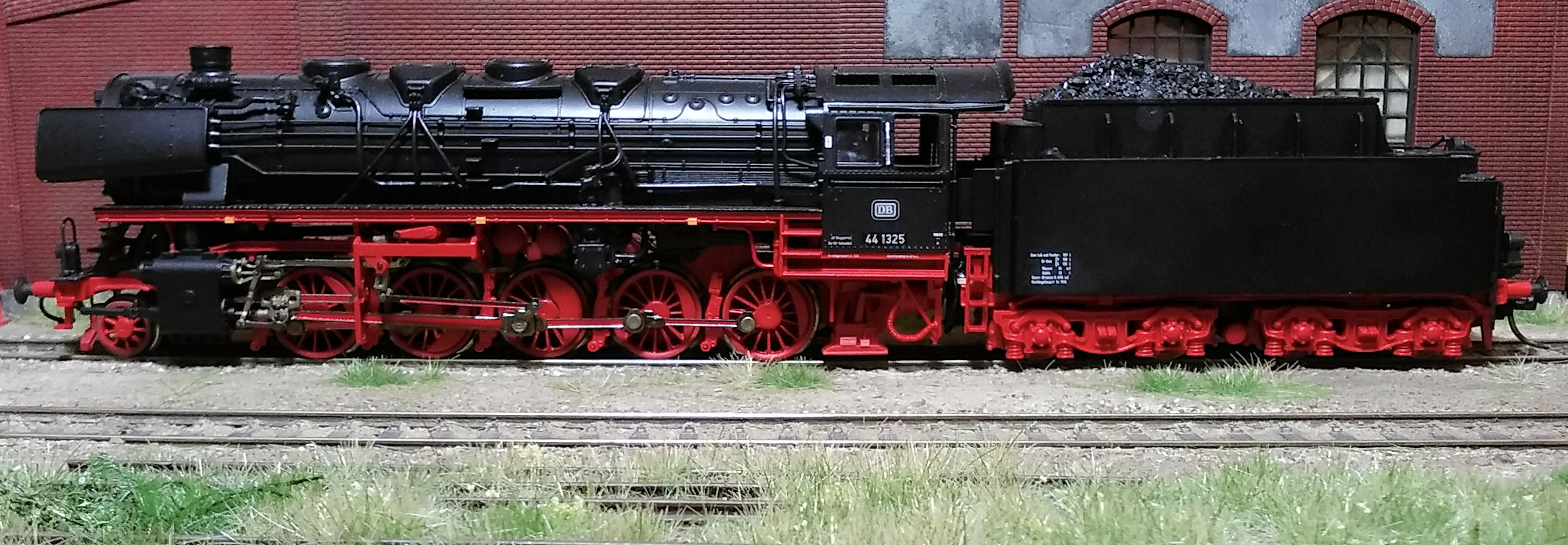

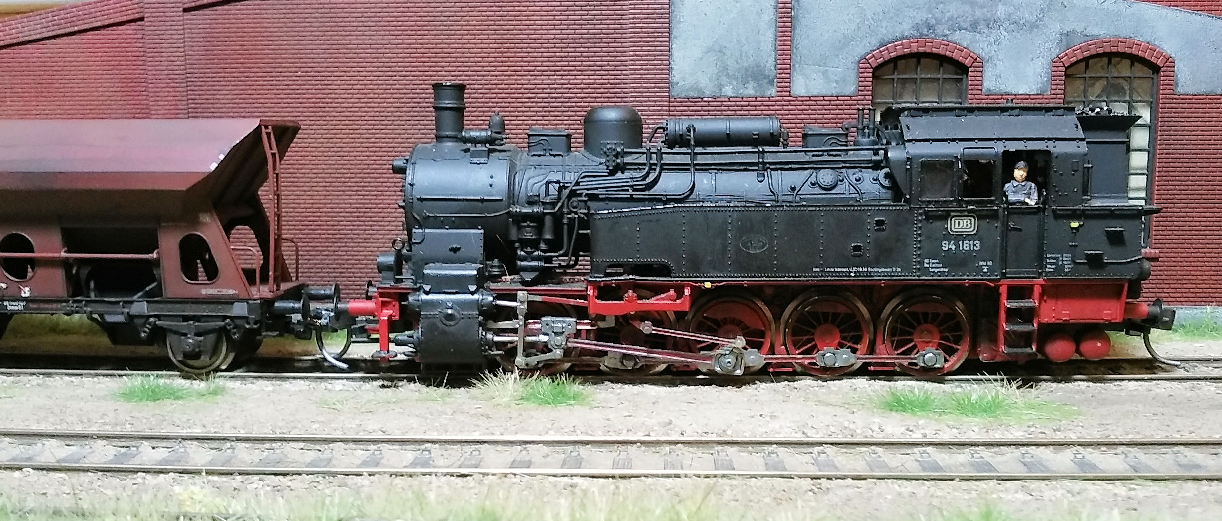

Als ik me goed herinner ging het om twee stel, bedoeld voor twee loks, de 94er, met nummers en bijbehorende bordjes voor BD Hannover en Bw Lümmeln:
En een stel voor een Mindener 44er, ook van Bundesdirektion Hannover:

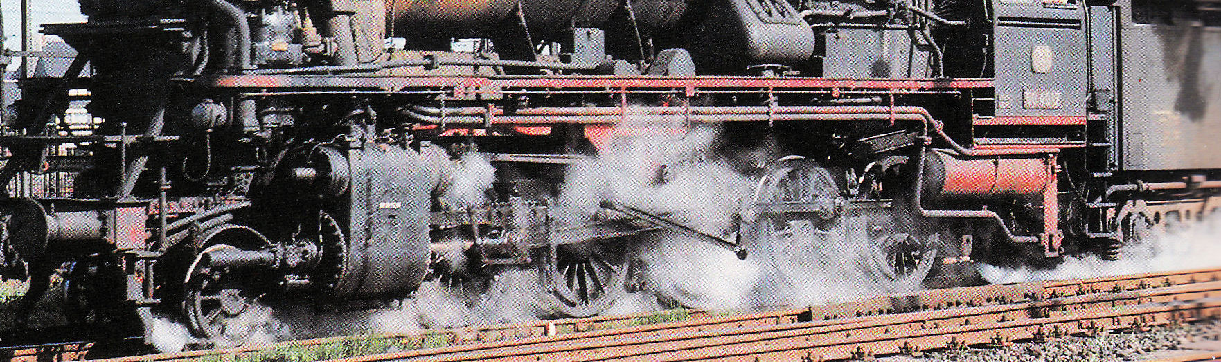

Het verhaal dat de Reichsbahn wel bruine verf gebruikt heeft in plaats van rood, niet zozeer omdat dit goedkoper zou zijn, maar meer omdat rode verf vanwege de uitgekiende meerjarenplannen tijdelijk niet leverbaar (wellicht was elders meer behoefte aan deze politiek getinte kleur) was berust wel op feiten. Echter, om hierboven aangeroerde redenen heeft men dat naar alle waarschijnlijkheid in Lümmeln nooit kunnen aanschouwen.
Dat een donker onderstel veel mooier is durf ik te bevestigen noch te betwisten, veeleer lijkt me toe dat dat een kwestie is van smaak.
Het is echter wel een gegeven dat de uitgesproken kleuren zwart en rood, waarmee een lokomotief wordt getooid voordat zij fabriek of AW verlaat...
Bron:
google
...vaak al na korte tijd hun glans verliezen:
Bron:
Wikipedia]
Zeker in de latere fasen van wat wij modelbouwers de "Periode 3" noemen, en ook nog in "Periode 4", kon, omdat men, met het einde van het stoomtijdperk in zicht, niet echt heel veel zorg meer aan het uiterlijk van de lokomotieven (en zeker niet die in de zgn. "lagere diensten") besteedde, waarnemen dat in vele gevallen het onderstel een donkere tint aannam, niet omdat in die kleuren geschilderd werd, maar omdat deze onderstellen de kleur aannamen van vet, vuil en viezigheid wat er in de loop der tijd aan bleef hangen:
Bron:
Bahen im Rheinland
Echt in de nadagen van het stoomtijdperk (we hebben het dan over de eerste helft van de jaren '70) kwam het wel tot excessen, waarbij alleen nog de veiligheid een factor vormde bij onderhoud en instandhouding:
Stummiforum
