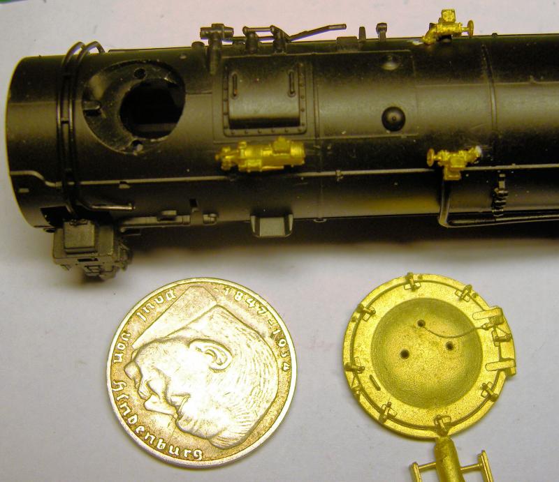

Beetje leidingwerk gerestaureerd, Speiseventile en Lichtmaschine vastgezet.
Volgende stap: rookkastdeur klaarmaken (lantaarn erop improviseren).

Oh, dat is een speciale munt. Herdenkingsmunt uit de dertiger jaren?

Oh, een 2 Markstuk uit periode II. Grappig ding, met Paul von Hindenburg erop.

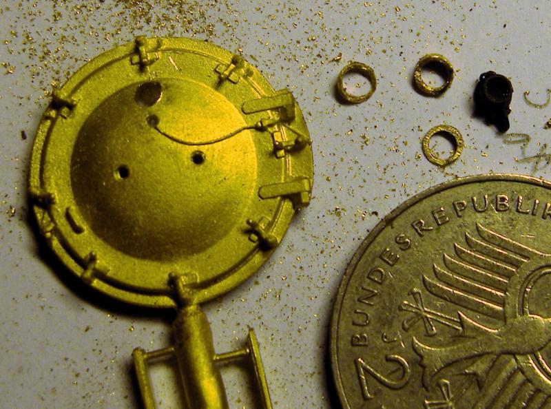

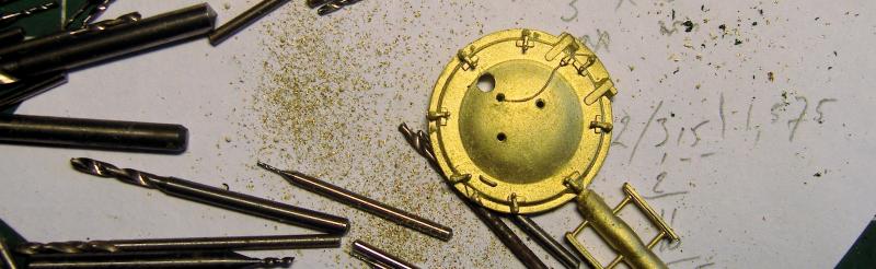

Vervolgens een vulringetje maken om de lantaarn goed op de rookkastdeur te kunnen plaatsen. De deur loopt bol, dus één kant van het ringetje moet zo worden aangepast, dat het op die bolling aansluit.
Een vakman zal zoiets misschien in één keer goed kunnen doen, ik maak er meestal een stuk of wat, totdat ik er eentje heb die me naar de zin is:

Oh ja, het 2-Markstuk is deze keer wel uit de goeie Epoche

Het maakt het wel af met dat gietwerk Jan.

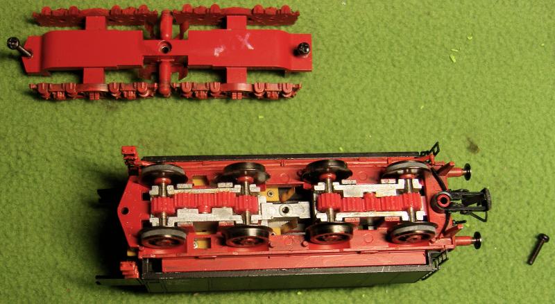

In Houten slipbandjes gekocht bij TEE, er miste eentje van de 41 293, meteen maar even alle vier de slofjes verwisseld:

Berichten: 12262
Reactie #1407 Gepost op:
13 January 2013, 16:16:51 »
Die loc moet het dan weer op z'n sloffen aan kunnen zeg maar

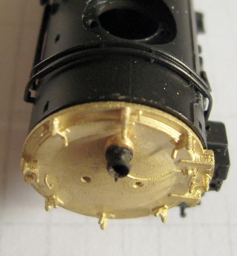

Hoe dan ook, die frontlantaarn op de rookkastdeur zit op z'n plek:

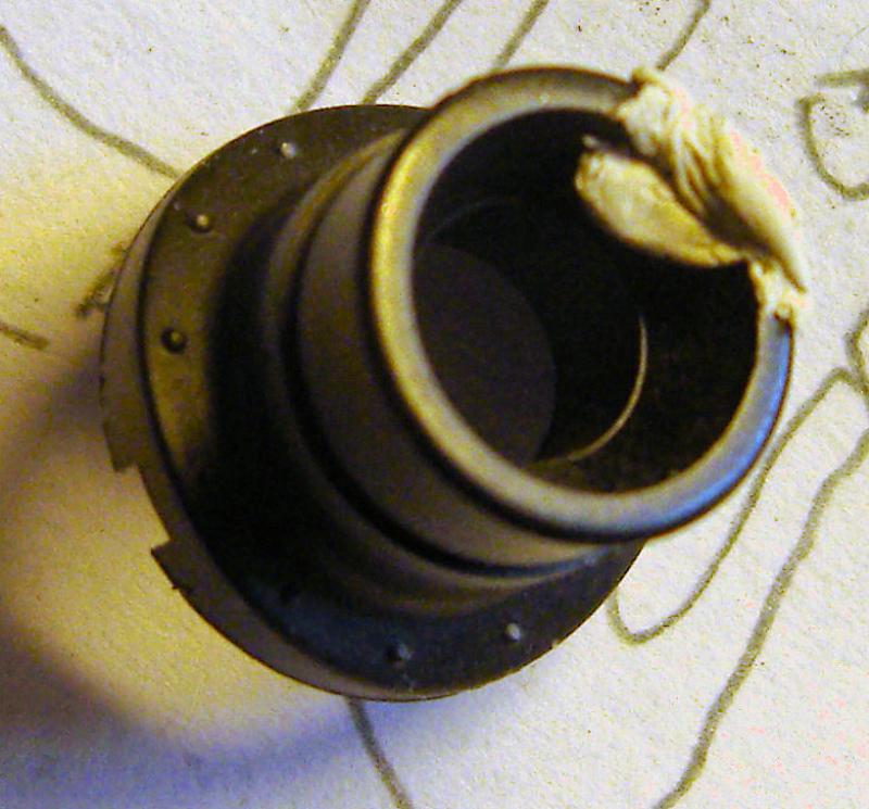

Ondertussen ontdekte ik dat de schoorsteen op de één of andere manier een dreun had gehad, daar mist een klein stukje af. In de plamuur dus:

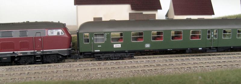

En zoals jullie ondertussen ook wel van me gewend zijn, schakel ik met even groot gemak over van het één naar het ander. Ik ontdekte in m'n wagenpark een AB-rijtuig met zonder gele streep boven de ramen van de eersteklas afdeling. Uitzoeken dus hoe dat zit en eventueel veranderen. Ding is nog leeg ook, dus dat wordt weer Preisertjes schilderen!
