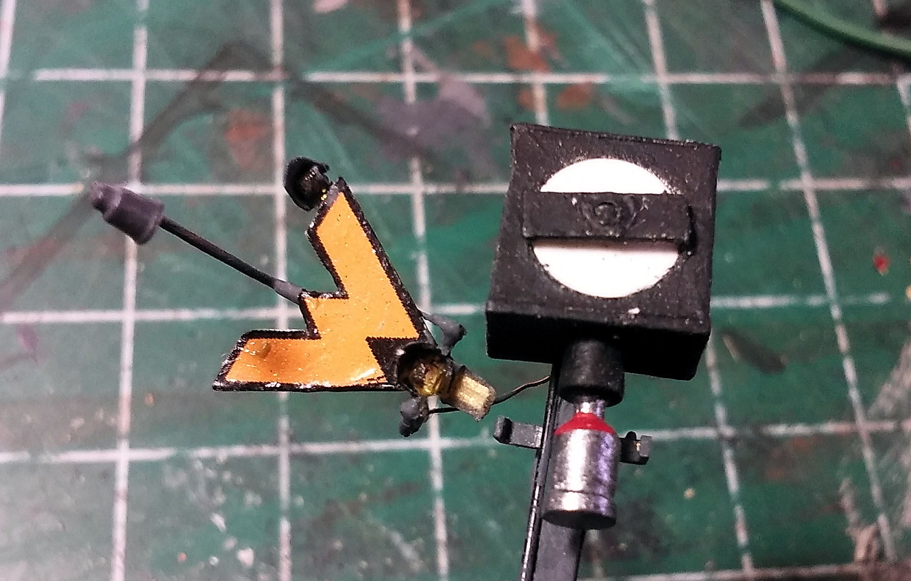

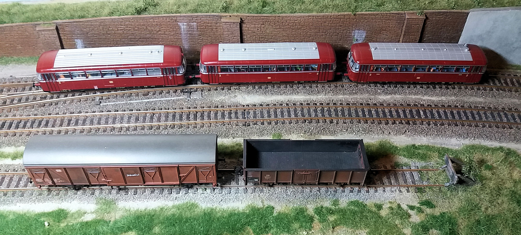

Behalve de constatering dat de beide boeken over de VT95, VT97 en VT98 bij de uitgever 'vergriffen' zijn, ben ik ook tot de ontdekking gekomen dat, naarmate je een modelbaan van meer details voorziet, de kans dat er iets beschadigt of zelfs sneuvelt evenredig groter wordt.
Eén verdachte beweging en daar is het al geschied:
Nou, daar ben ik wel weer een weekje zoet mee...
Gelukkig kan Reinout wel zonder omlopen heen en weer karren.  :P

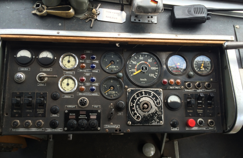

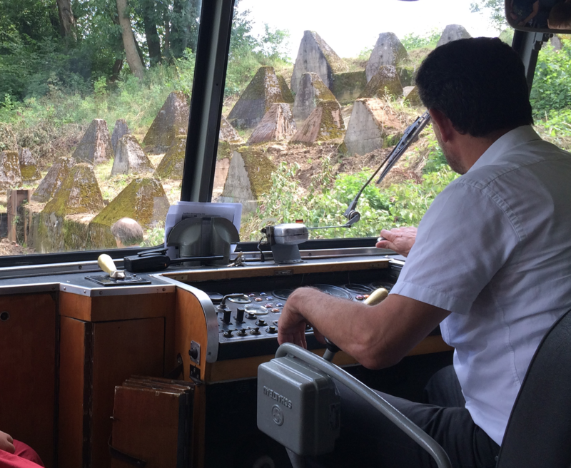

Sander: ah, er zat dus een stand tussen de verschillende versnellingen? Ik had al de indruk dat er standaard twee tandjes op werd geschakeld (de laatste twee keer dat ik in een railbus zat) en dacht "dat zal wel officieel niet zo moeten maar wel makkelijk zijn".
Maar..... het is dus wèl de bedoeling :) Als ik een foto boven water haal van de ZLSM-railbus zijn de tussenstanden ook goed te zien:
Op onderstaande foto is de messing dingus die in het gat past ook te zien:
Waar dient de hendel waar des machinists arm op rust voor? Is dat dan de gashendel?
Reinout
Sander Fondse
  • Berichten: 2118
  • MSc Micro-Electronics
« Reactie #13564 Gepost op: 07 August 2017, 16:59:44 »
Ja, de 2 vrijloopstanden zijn zelfs met 'o' aangegeven.
Ja, dat is de gashendel.
Overigens, bij de oost-Duitse variant was er een gaspedaal  ;D
Voor iedereen die het interesseert, bewijs dat er 4 motoren kunnen worden geregeld door 1 motorwagen
video
Heerlijk 'even'  ::) de steile Rampe van de Hünsrücklijn op (61 promile). Volgas in z'n 3, met 600 pk (2 x VT). Duidelijk is te horen hoe er wordt geschakeld (met tussen moment)

Zo te zien wel
naast de armleuning zit de kast waar de (gas)kabelrol in zit
AB 7216
  • Berichten: 1644
    • Dwangrail.nl
« Reactie #13566 Gepost op: 07 August 2017, 17:07:15 »
In deze motorwagens zijn alle bedieningen elektrisch, dus er zit geen gaskabelrol of iets dergelijks.
Anders is er vanuit de bijwagen ook geen bediening mogelijk.
Elke motor drijft via een elektrisch bestuurde versnellingsbak een eigen as aan, er zit ook geen fysieke koppeling tussen de motoren. Als er een motor iets harder loopt, duwt die as wat meer, zeg maar.
Dit alles uit eigen ervaring toen we bezig waren om de railbussen bij de SGB weer rijvaardig te krijgen.
Groeten Arjen
jerrytrein
  • Berichten: 5945
« Reactie #13567 Gepost op: 07 August 2017, 18:02:48 »
Dan zit daar dus een regel weerstand in
AB 7216
  • Berichten: 1644
    • Dwangrail.nl
« Reactie #13568 Gepost op: 07 August 2017, 18:04:51 »
Doe maar een stappenschakelaar. Bij een weerstand heb je het probleem dat een slechte connector tussen de wagens meteen invloed heeft op de snelheid van de motor.
Groeten Arjen

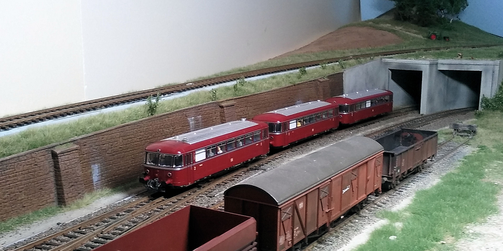

Zeg, Reinout, die in hemdsmouwen, ben jij dat nou?  :o
Wel grappig, geen tank die over die draketanden heenkomt, maar met een Schienenbus rij je er zo voorbij.  ;D
Dat vlaggetje op de ruitenwissermotor vind ik wel een héél leuk accentje!  (y)

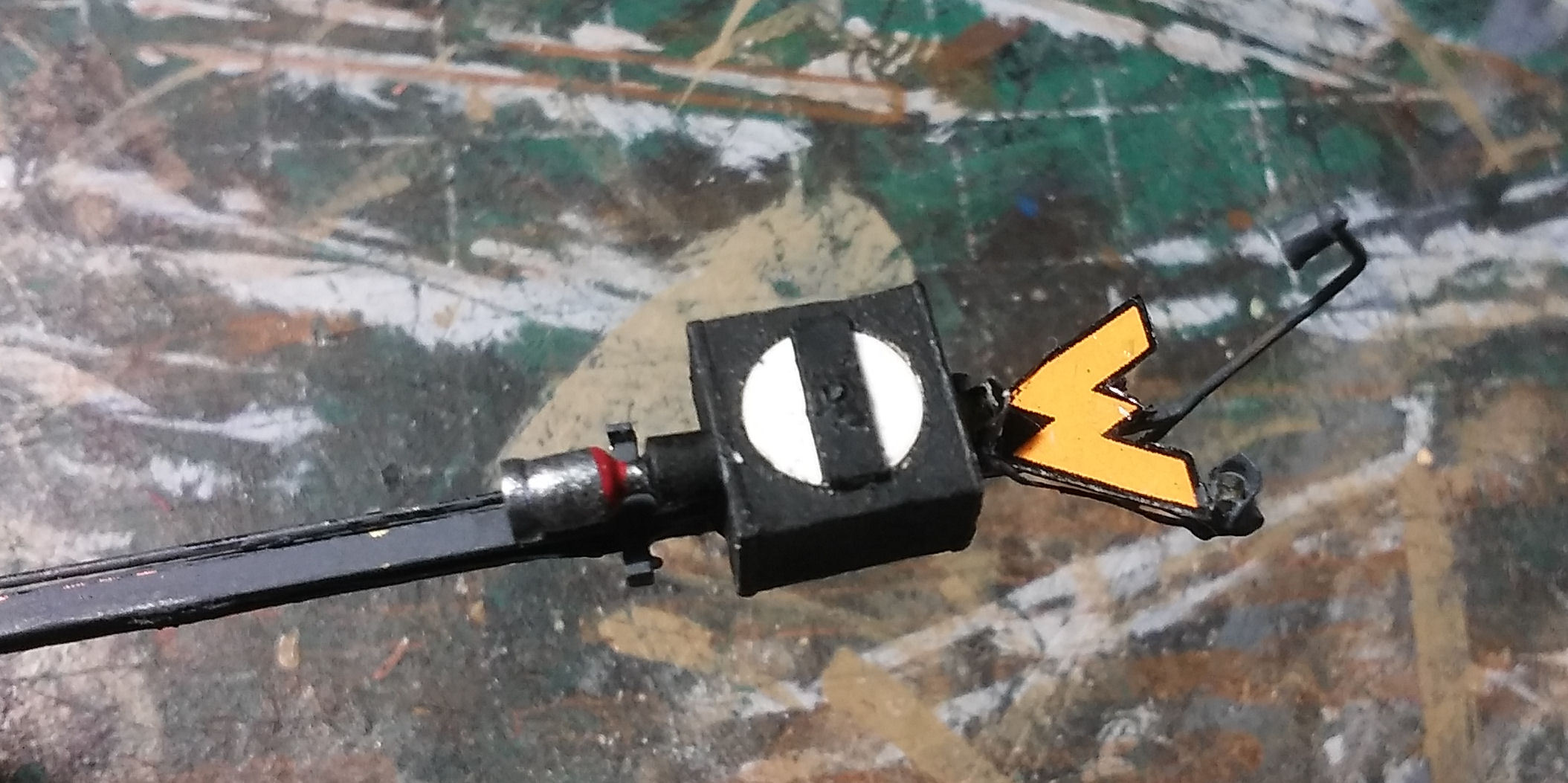

Het Hauptsperrsignal is weer met het Wartezeichen verenigd:
Wel moet het hele zwikkie weer opnieuw worden afgesteld, want door de klap heeft het blijkbaar nogal wat te lijden gehad.

Nee, ik ben geen machinist, dus het is iemand anders die aan de gashendel zit. Ik het de camera vast. Links onder op de foto zie je nog wel de knieën van zoonlief :)

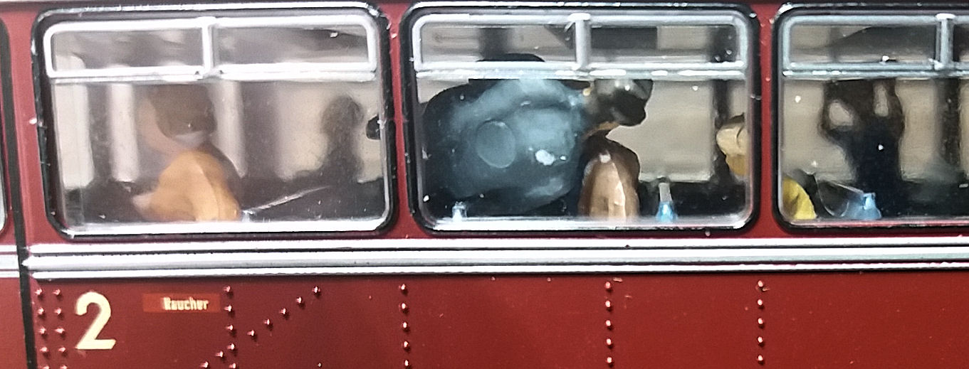

Soms zit het tegen, soms valt het gewoon niet mee. Ben je je lekker aan het verlustigen aan een vrolijk rondrijdend  VT/VB/VS98-drietje, valt je oog ineens op iets wat niet hoort. Zoomt u maar even in:
Voorbeeld hier, voorbeeld daar, in spontane amoureuze neigingen tussen individuele Preisers geloof ik niet, dus het kan niet anders dan een losgeraakt popje zijn. Conclusie: het ding moet weer gedemonteerd worden... zucht. Misschien moest ik toch maar weer zebravinkjes gaan fokken.  :(
jerrytrein
  • Berichten: 5945
« Reactie #13572 Gepost op: 07 August 2017, 23:25:38 »
die vliegen toch weg als je t kooitje open doet  ;D
En dan is het lastig vangen
Dus beter een preiser vastlijmen en her vast lijmen
drop bison tix
opze kont(wat er van over is) en flex vast
