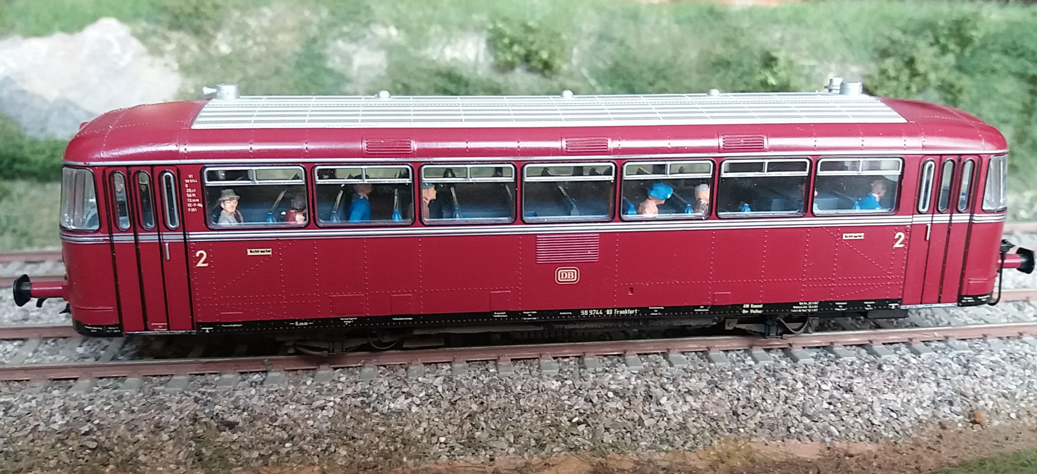

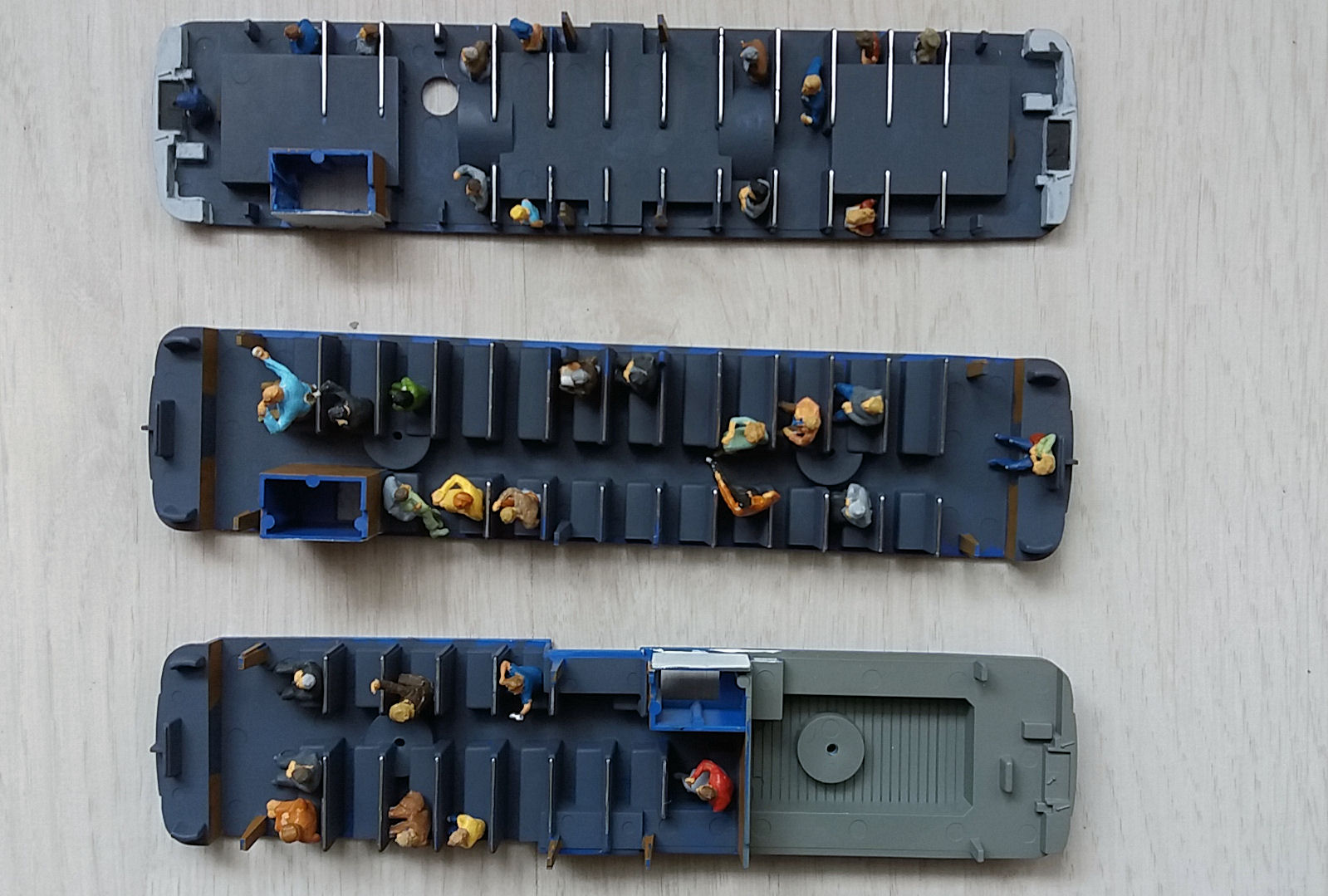

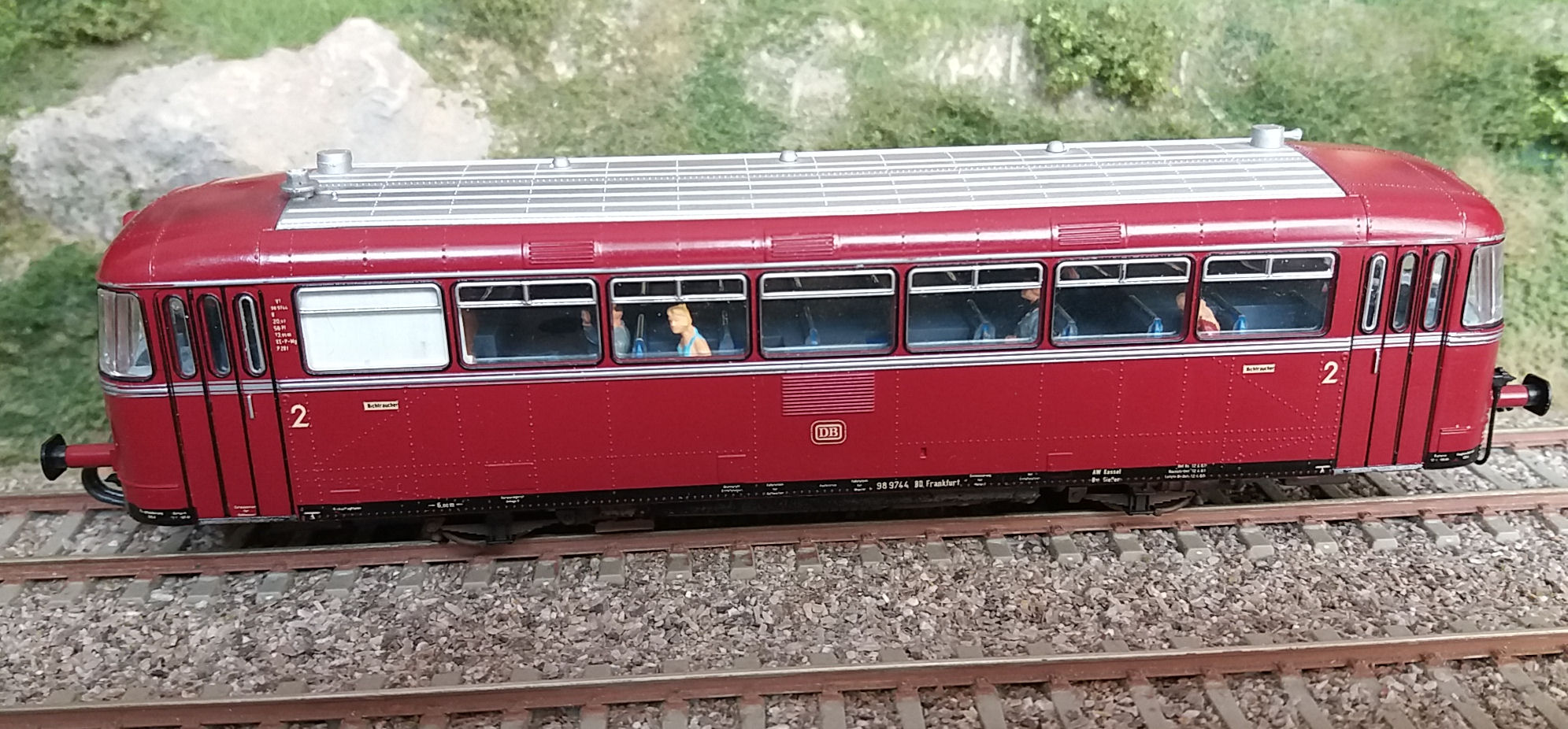

Omdat (vooral het detailwerk van) de pupkes straks, ondanks het royale raamwerk van de VT/VB/VS98, nauwelijks nog te zien (is) zijn, verdient het aanbeveling niet al te donkere kleuren te kiezen. Iets vrolijker tinten, zoals bruin, grijs en hier en daar een toefje zwart, vallen straks door de ramen heen een beetje meer op.
Meteen ook een klein beginnetje gemaakt met de vervuiling van het onderstel van de railbus.
  • Berichten: 15452
« Reactie #13546 Gepost op: 06 August 2017, 12:07:10 »
34 man plus chauffeur, geen idee of het rendabel is, maar zo moet het maar.
Ik denk dat ik toch nog maar even de cockpit van de VS in dezelfde kleur zet als die van de VT, en dan is het naar mijn menig wel netjes genoeg. Dan even wat stof en vuil op de drie onderstellen smeren, de carrosserieën een soortgelijke behandeling doen ondergaan en dan kan het triootje weer in elkaar gezet worden.

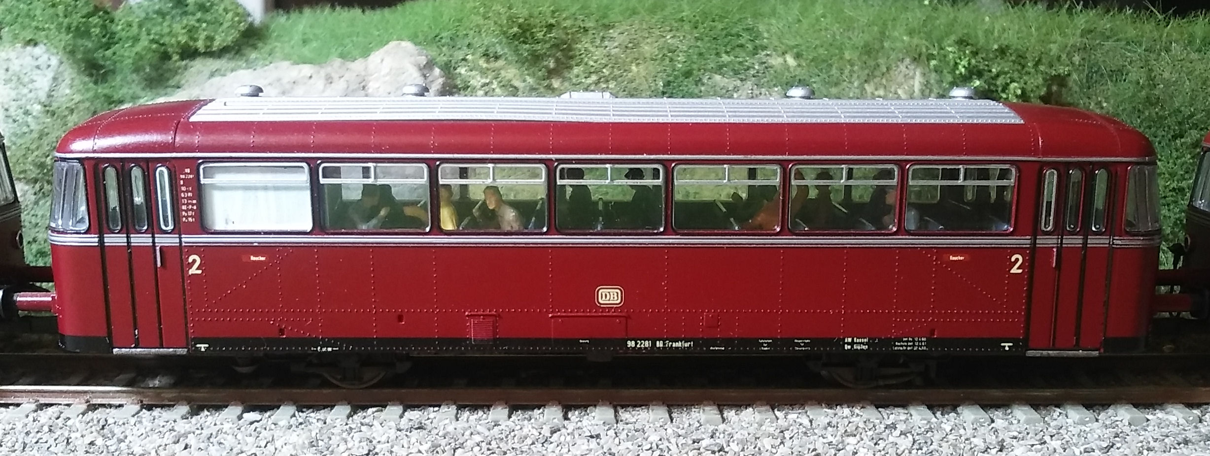

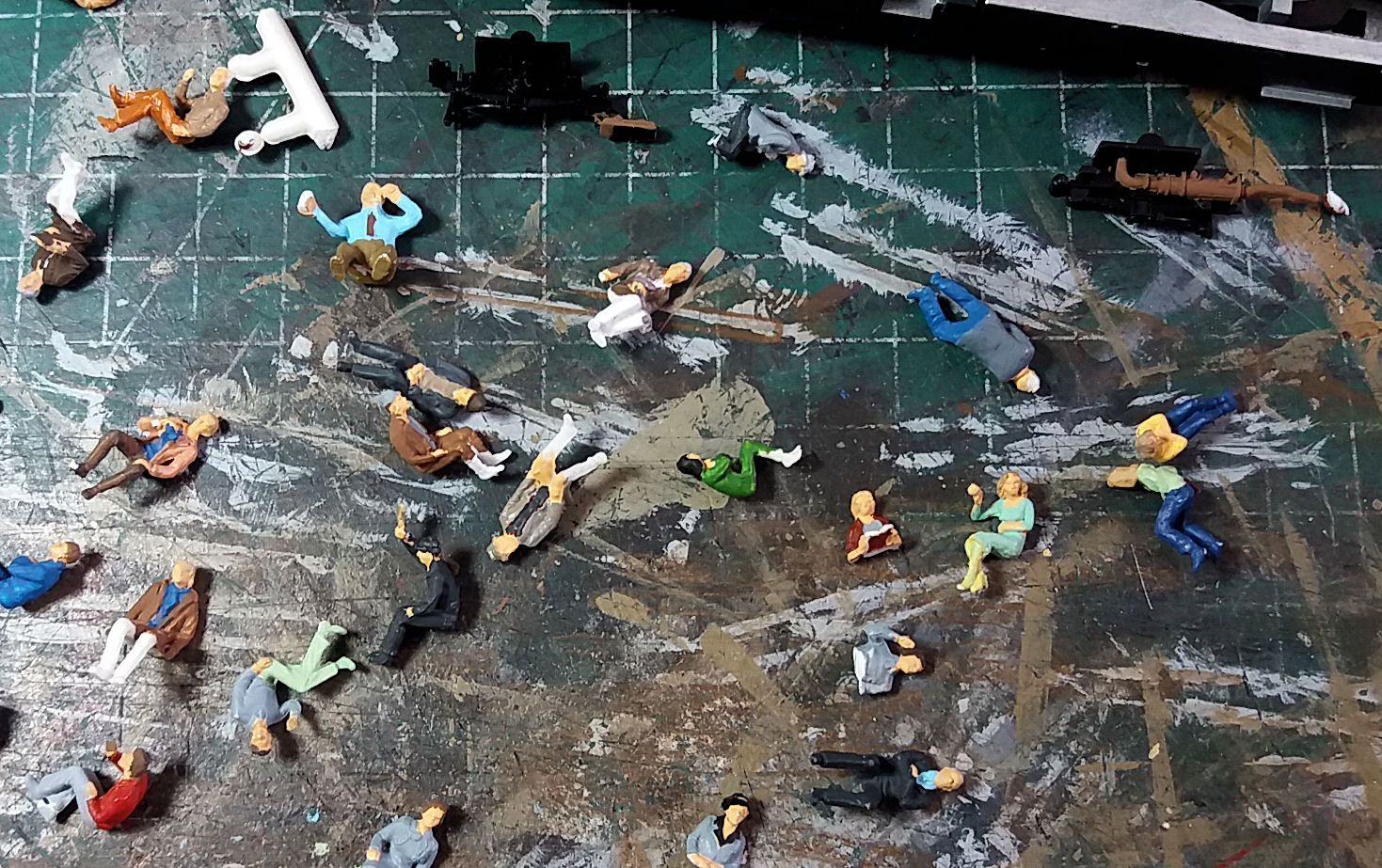

Dan steek je een hoop tijd in wat flauwekul zoals Preiserpopjes, die je dan nog voor de helft weggooit ook, en je besteedt een middag aan airbrushen en weet ik niet wat, en als je het (bijna) eindresultaat op de rails zet is er nog nauwelijks iets van te zien:
De bijwagen en stuurstandwagen nog even in elkaar zetten, en dan vind ik het wel best. Geen zin om er nog meer tijd achteraan te steken.

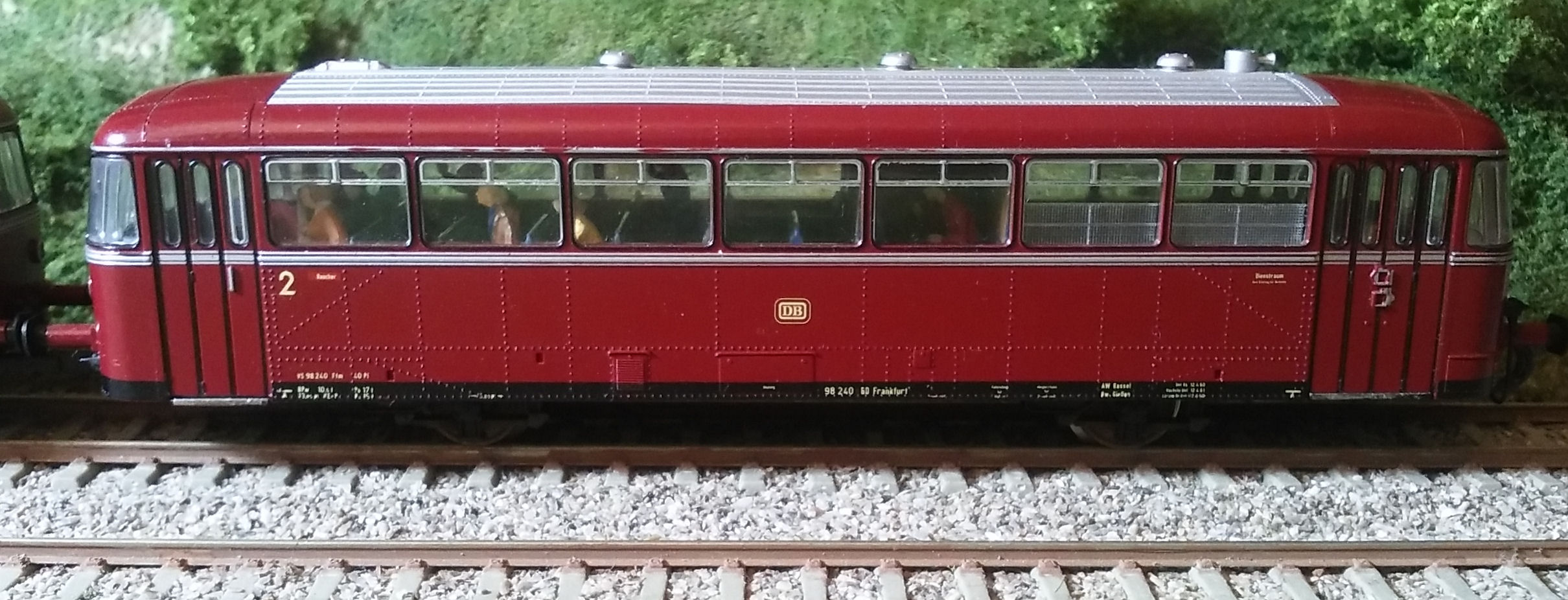

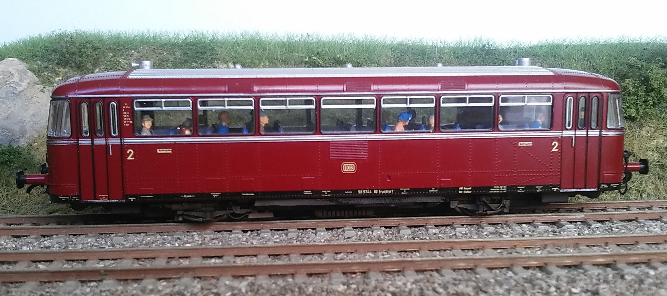

Voor de liefhebber nog even plaatjes van bijwagen en stuurstandwagen:
Het lijkt toch nog wel alsof de bus goed bezet is. Weet je wat? We doen net alsof er twee keer zoveel reizigers aanwezig zijn, dan kan het nog uit ook. Is er toch nog iets vrolijks in de Lümmelneraner dystopie.

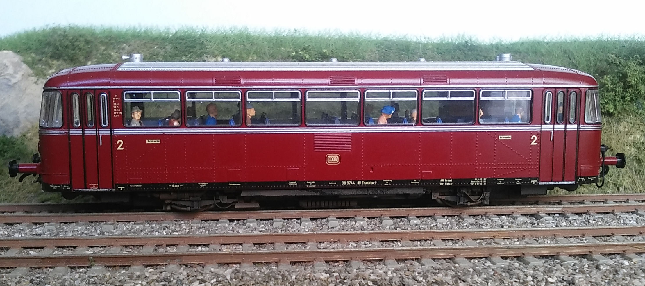

Iets wat me nog goed in het geheugen hangt is dat we ons destijds verbaasden over het geluid van de Schienenbus, en dan met name dat er "geschakeld" werd (tussen de versnellingen), dus net als in een vrachtwagen (of een autobus). Nu kan ik me niet goed voorstellen hoe je dat met twee motoren een beetje synchroon voor elkaar kunt krijgen, daarom zou ik denken dat het wellicht toch de VT 95 is geweest. Maar goed, ik ben niet zo'n licht op het gebied van autotechniek*, dus het kan best nog weer anders zijn.
Wat het heen en weer rijden betreft ben ik met m'n VT 98 niet wijzer dan met een VT 95, bij gebrek aan sluitlichten aan één kant mag ie toch maar in één richting rijden.  :P :-\ ;D
