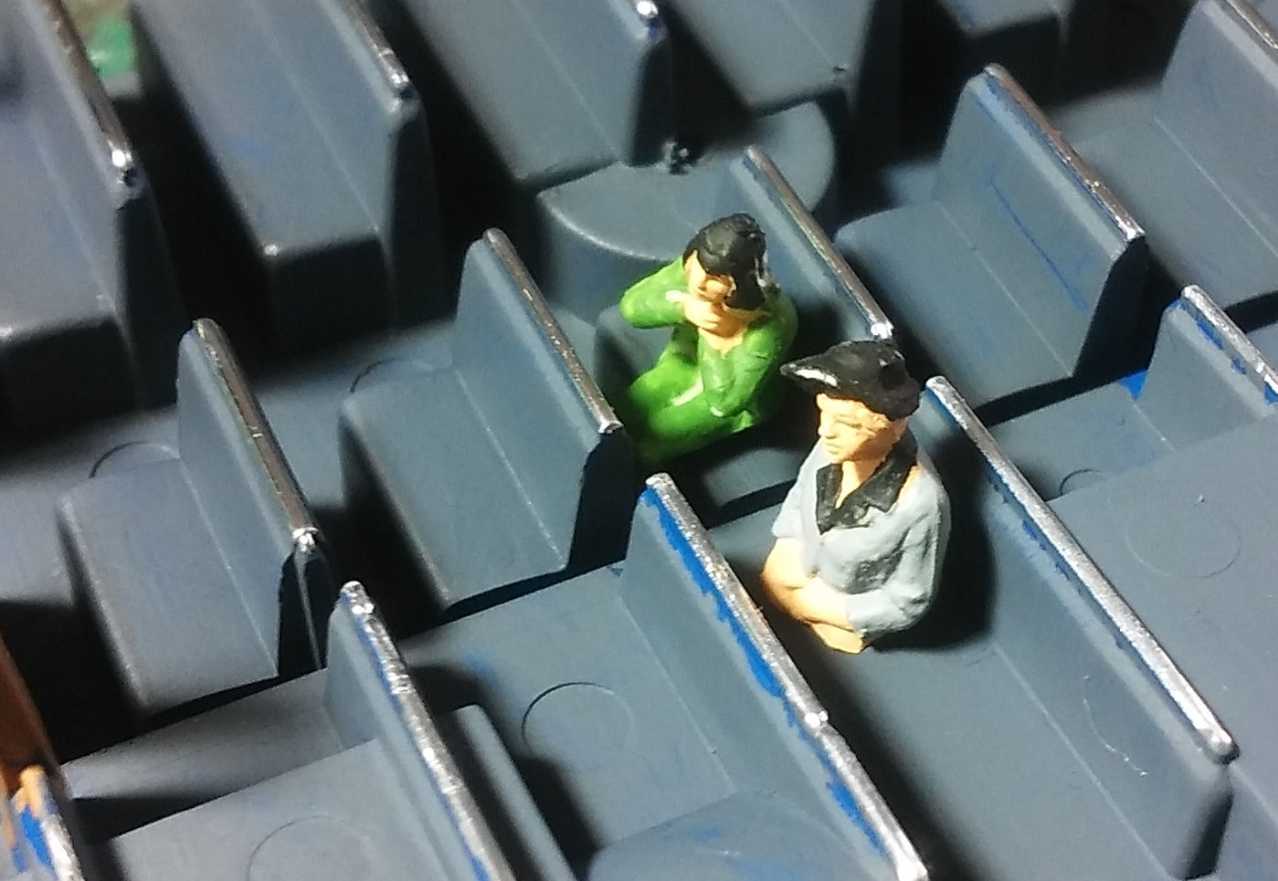

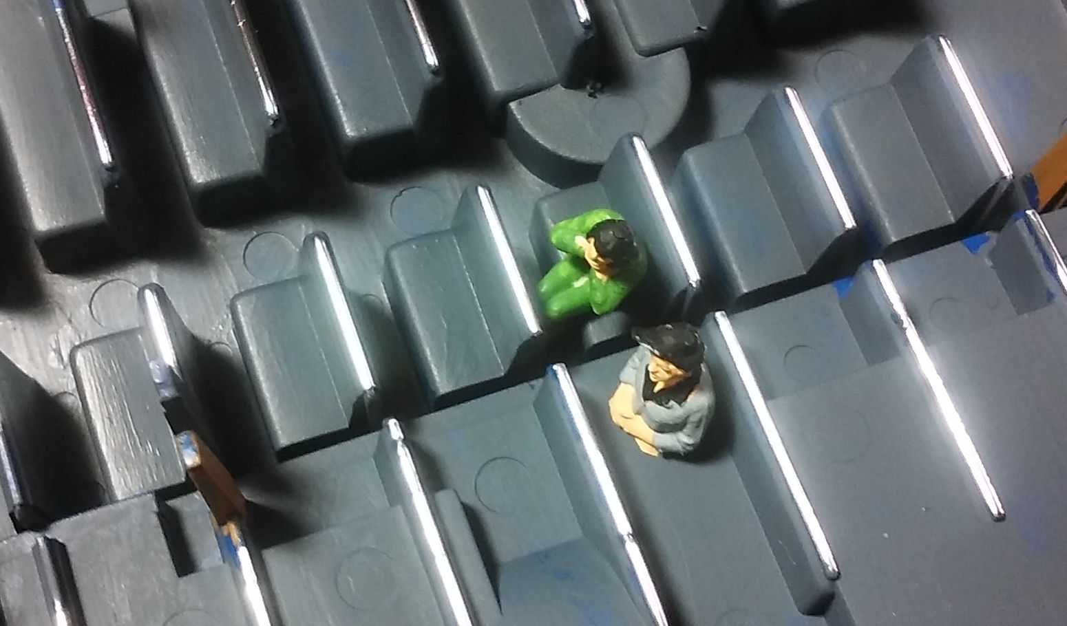

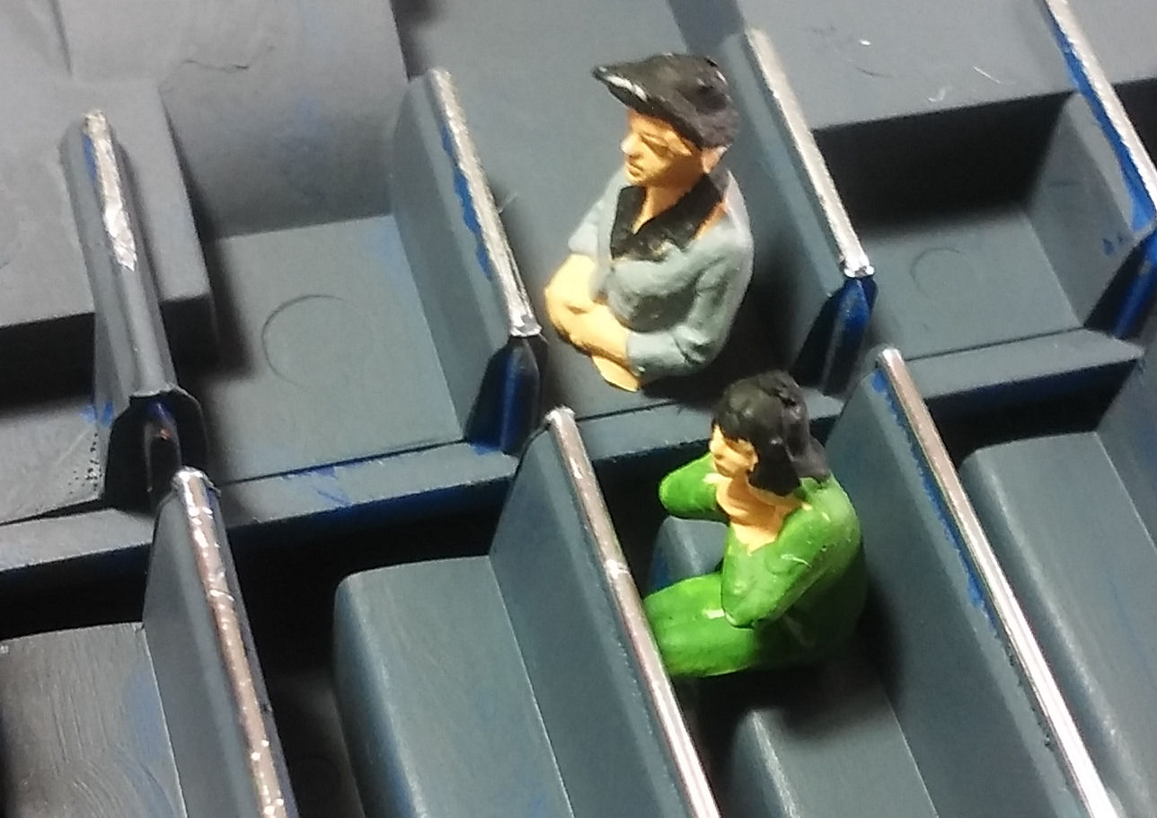

Dat met dat amputeren dreigt helaas een beetje tegen te vallen. Alleen in de motorwagen is het interieur "verhoogd", dit vanwege de eronder liggende motor, cardanas en worm/tandwieloverbrengingskasten. In de bij- en stuurstandwagen zijn de bankje wel in hun geheel aanwezig, hoewel ook daar zo her en der wel een teen en/of een knie gesnoeid zal moeten worden.

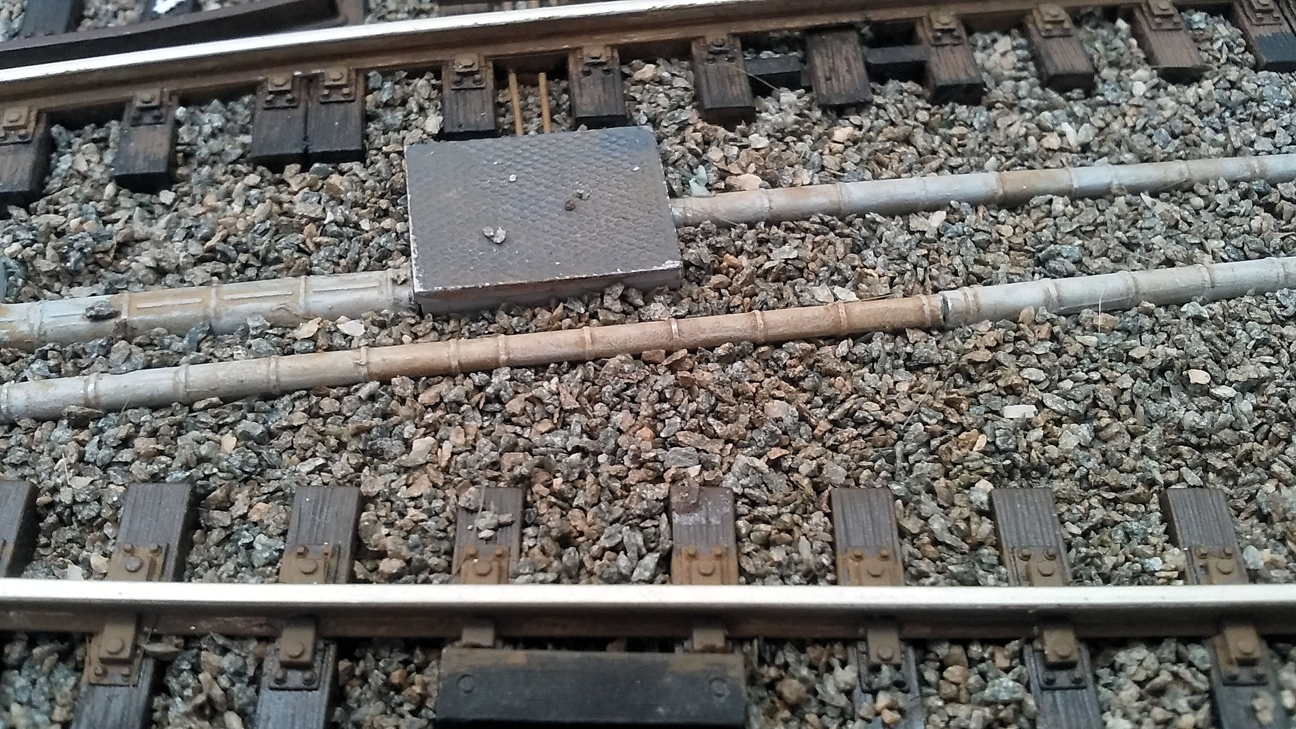

Ben na m'n vakantie wat achterstallig leesvoer aan het wegwerken. En dan stuit ik op dit plaatje:
Ik dacht oprecht dat het een voorbeeldfoto was. Pas bij nadere bestudering viel me her en der op dat het toch echt een modelopname was (afstand strijkregels, dat soort niet weg-te-werken spul). Wow, dus. Goed gelukt!

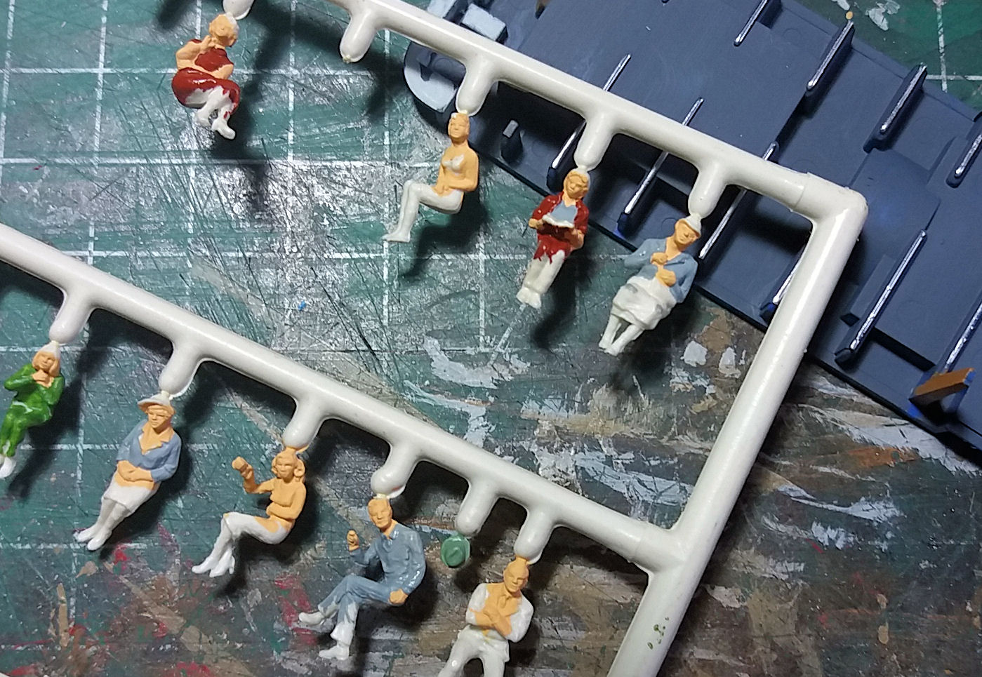

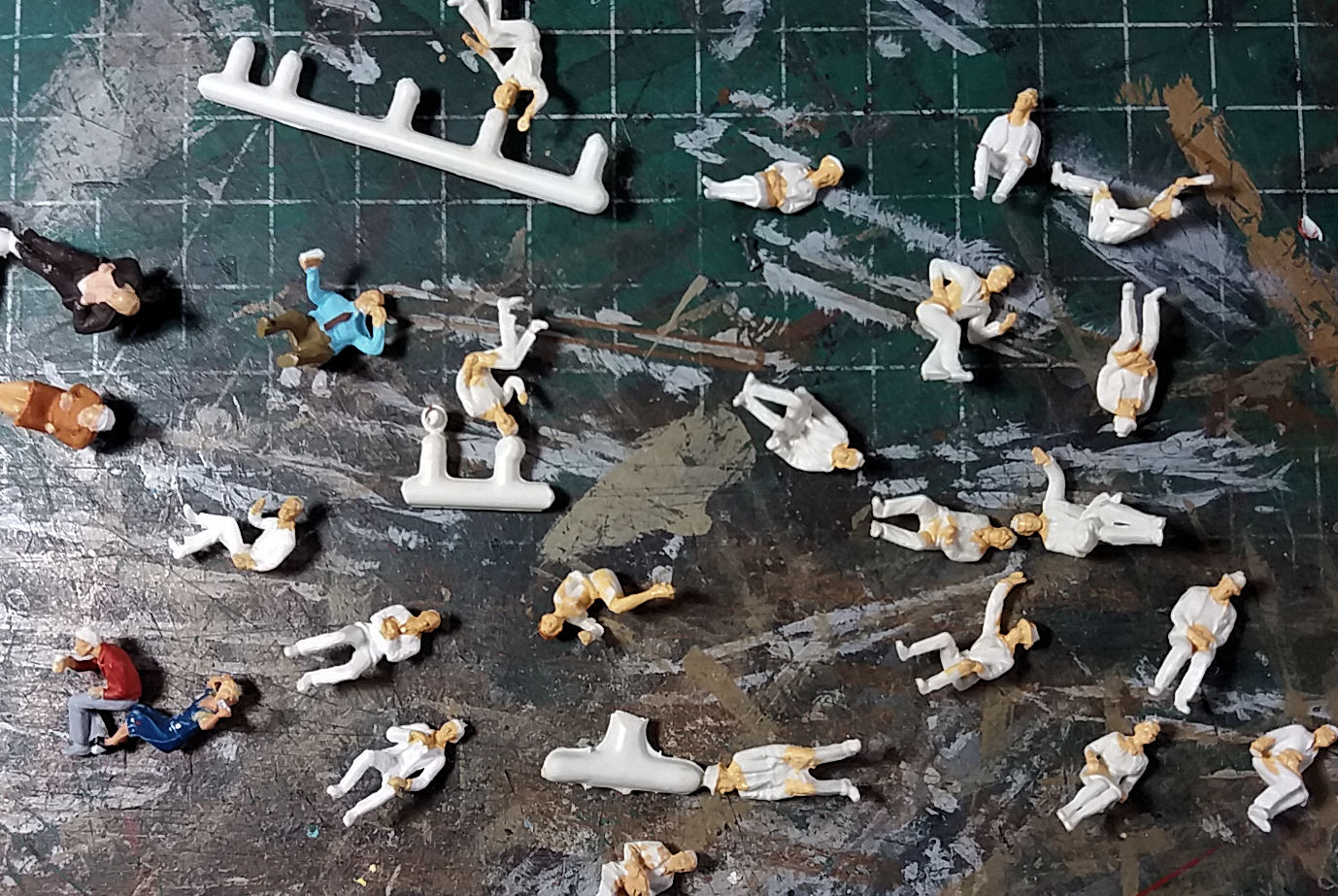

Het schilderen gaat best snel, het drogen neemt de meeste tijd in beslag, zelfs al is het Vallejo-verf.
En ik moet mezelf dwingen de verf goed te schudden voor gebruik, anders dekt het niet goed en krijg je een rare glans, waardoor je het later nog een keertje mag overdoen.
En niet te lang in hetzelfde kleurtje doorkwasten, als je tenminste een beetje diversiteit wil.
