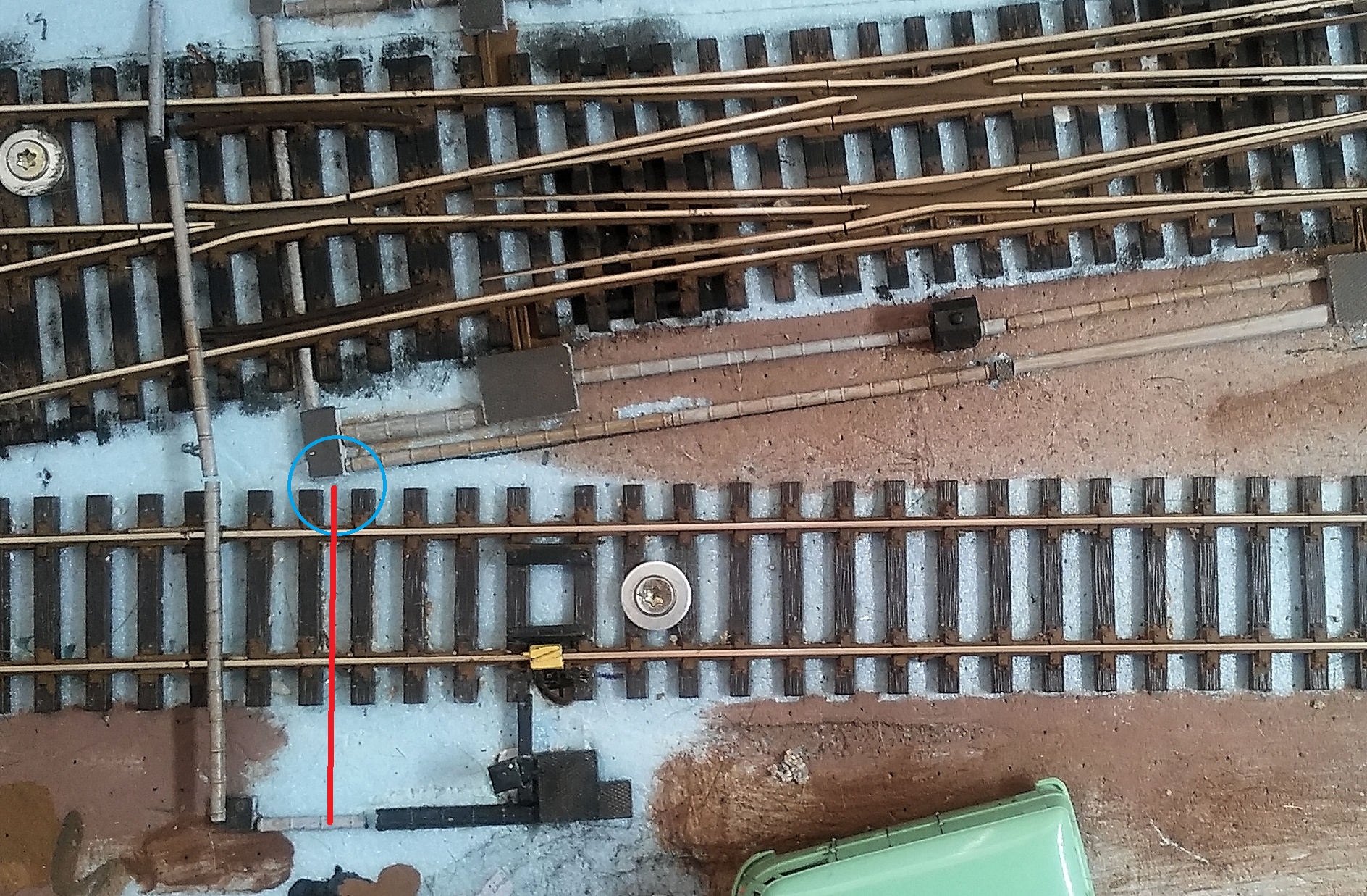

Nou, vooruit, ik zal er nog eens over denken. Goed idee, van die uitgerekte sprue. Of anders Evergreen 0,5 mm rond nemen in plaats van messingdraad.
@Wim: die goten, en alles wat met trekdraden en zo te maken heeft, vind je bij Weinert. Erwin Emmen (TEE) bestelt het graag voor je.

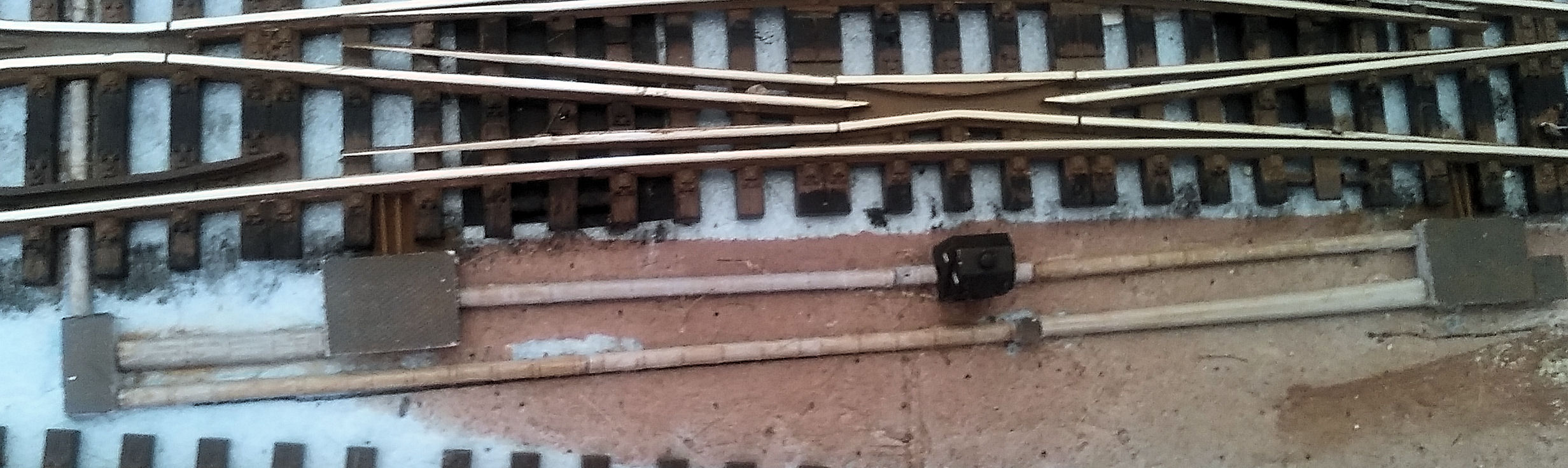

De draadkanalen toch nog iets anders gelegd. Wat ruimte tussen Form I en Form II, zodat de aansluiting op de dubbele Ablenkung ook klopt:

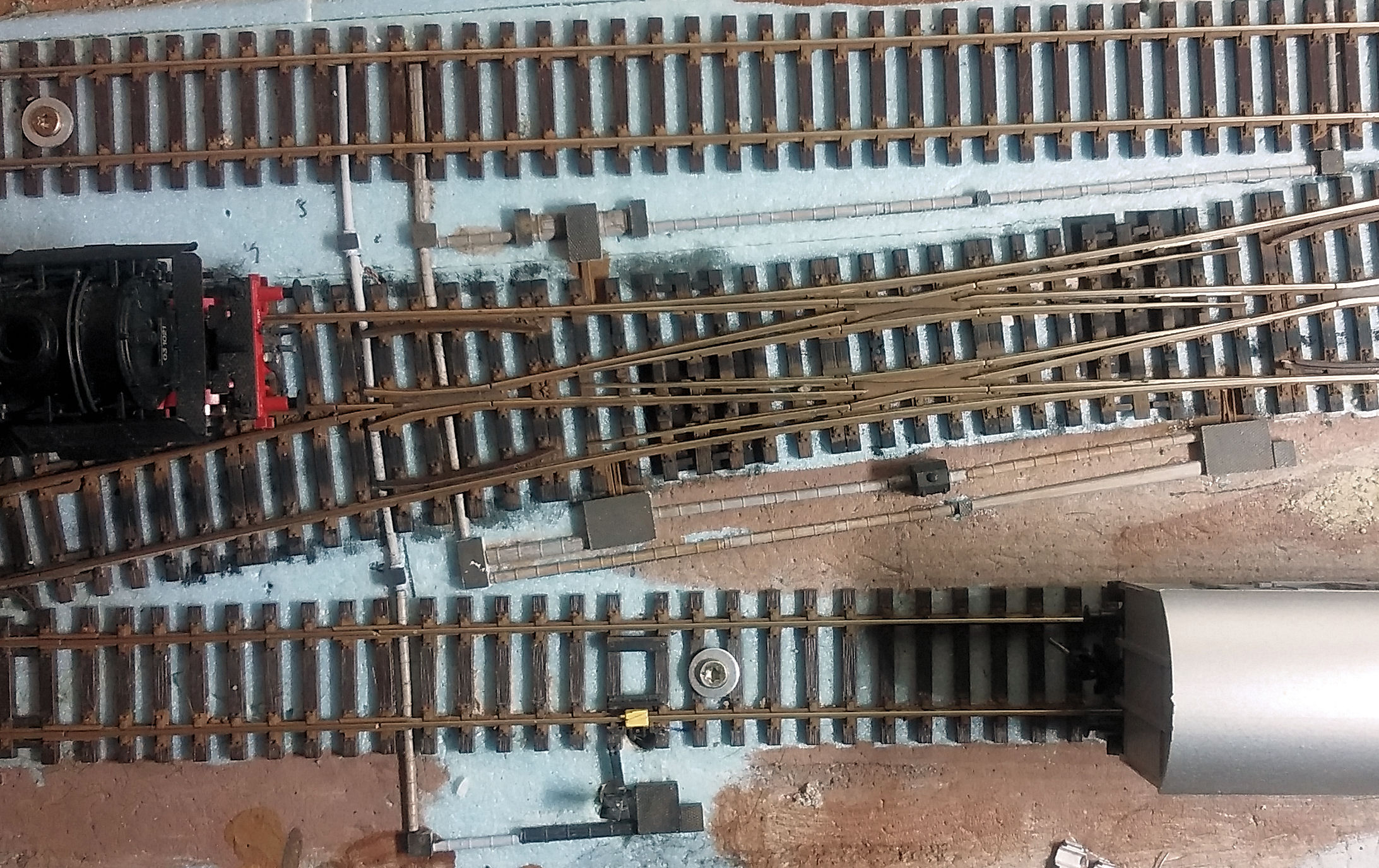

In verband met mooi weer spelen op m'n werk is er verder weinig gebeurd aan het trekdraad- en gootgebeuren. Daarbij speelt ook mee dat er in de leiding voor de Gleissperre Druckrollen moeten worden ingezet, en laat ik die nu net even niet kunnen vinden. Alleen größe IV en V, en dat is wat gortig voor maar één draadpaartje. Even verder zoeken dus.
En zo moet het ongeveer gaan worden:

« Reactie #13238 Gepost op: 23 June 2017, 09:58:02 »
Een gedachte die mij ook enige tijd heeft bezig gehouden.
Dan zouden die drie draadparen in een kanaal form II in plaats van eentje form I het spoor gekruist moeten hebben. Dat op zichzelf kan heel goed, maar het draadpaar van de Gleissperre zou dan ook door een Druckrolle op de juiste koers gezet moeten worden, en voor zo'n Duckrolle is geen plaats tussen de (dubbele) Ablenkung en het spoor waar de Gs in ligt (zie de blauwe cirkel). Daarom krijgt het draadpaar van de Gs een eigen kanaal form I.

Dat is inderdaad zo, maar in dit geval is er ook treinverkeer van, naar en over het spoor waar het doodlopende spoor (met de bewuste Gs) op uitmondt (dan wel uit voortkomt). Daarom fernbedient (en afhankelijk van het wissel, maar ik moet nog even uitzoeken hoe dat dan werkt).
Overigens zou je denken dat het sperrsein aan de andere kant hoort te staan, en dat is eigenlijk ook zo, maar vanwege ruimtegebrek aldaar is het aan de andere zijde van het spoor geplaatst.
Zoals Wim al zegt, het is een hoop gepuzzel. In het echt zal het dat ook zijn geweest, en nu komt daar het omzetten in model nog een keertje bij. Dank voor het compliment!  :D

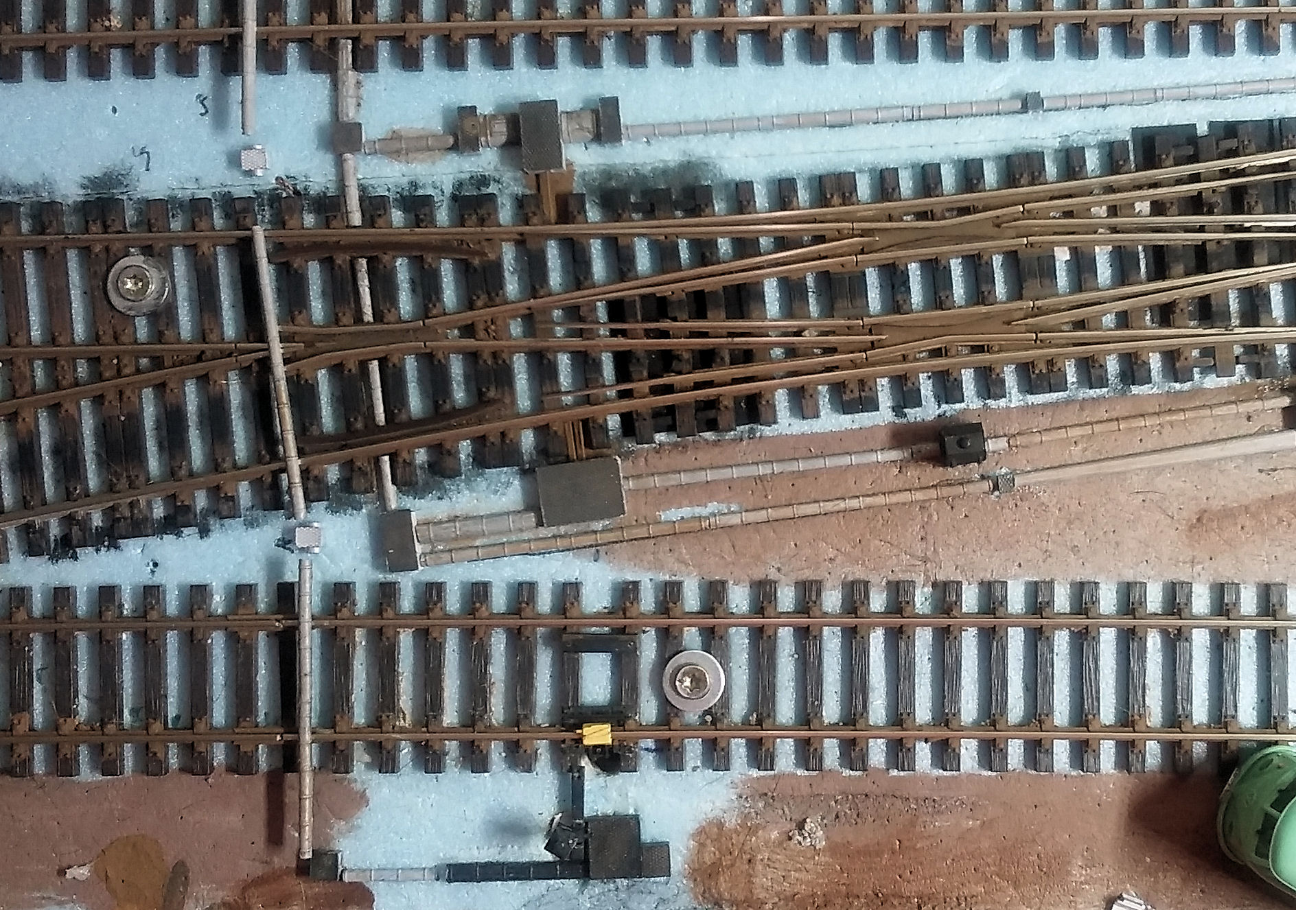

Tijdens één van de schaarse momenten dat er tijd voor was nog even gescharreld in een poging die (^&(**%^Druckrollen (unterirdisch) te vinden. Een doosje gevonden waarvan ik dacht dat die Roco-decals voor militaire voertuigen bevatte, en die zaten er ook in, maar ook een heel stel Druckrollen Gr.I en II. En een zakje asemmers (maar daar heb ik momenteel nog even geen emplooi voor) en een setje windleiplaten voor een lok BR 50. Maar dat is allemaal bijvangst, ook leuk, maar het ging me om die Druckrollen, omdat ik daarmee weer verder kan.
En dan moet het er ongeveer zo uit gaan zien:
De bovenste Druckrollendinges moet nog even 180o gedraaid worden.

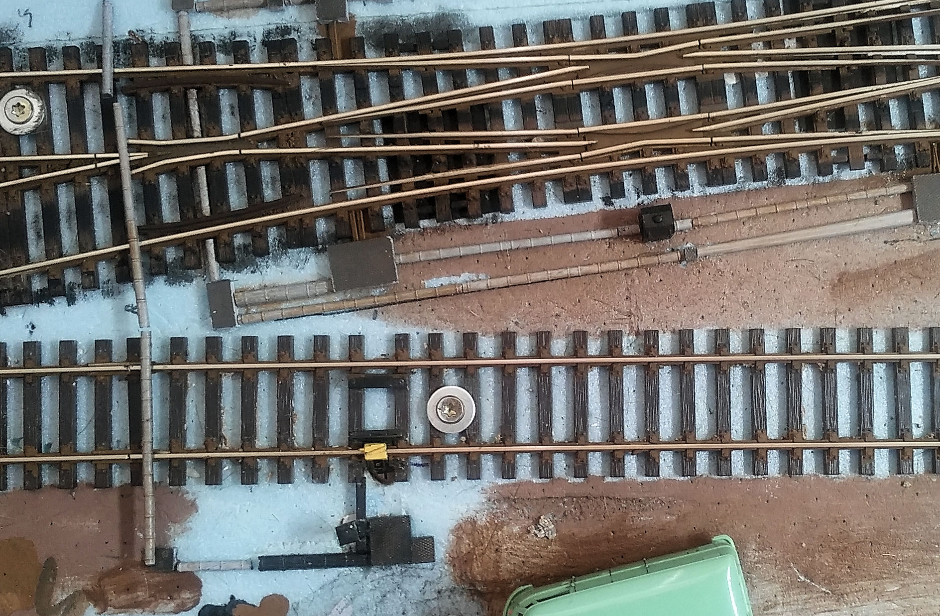

Iets meer lijn in hoe het gaat worden:
