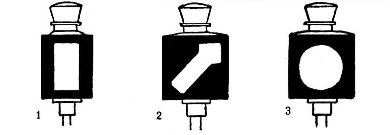

Wissellantaarn staan altijd aan het begin van het wissel, dus daar waar de uiteinden van de tongen zich bevinden.
Idealiter bevinden die lantaarns zich, gezien vanuit de meest voorkomende rijrichting, aan de rechterkant. Dit hoeft niet altijd zo te zijn, dat hangt af van plaatselijke omstandigheden (plaatsgebrek) of om redenen van zichtbaarheid.
Leesbaar zijn ze vanaf elke kant van waaruit een wissel benaderd kan worden. Uitgaande van een 'normaal' wissel, gewoon rechtdoor of afbuigend, zie je, afhankelijk van de stand van het wissel en afhankelijk vanaf welke kant je het wissel benadert, één van de volgende seinbeelden (voor meegebogen wissels, EKW's en DKW's zijn er nog andere, maar dat komt een andere keer wel eens):
1: zowel vanuit richting tongen -> puntstuk als vanuit richting puntstuk -> tongen: wissel ligt in rechtdoorgaande stand
2: vanuit richting tongen > puntstuk: wissel ligt in afgebogen stand
3: vanuit richting puntstuk -> tongen: wissel ligt in afgebogen stand
Waarbij in het geval 1. de pijl natuurlijk ook de andere kant op kan wijzen, afhankelijk van of het een links- of een rechtsafbuigend wissel betreft.

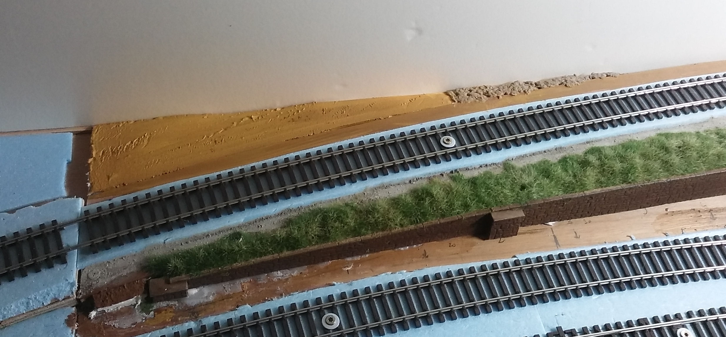

Aan de Rampe voor het toegangsspoor naar en van het Bw mankeerde nog een klein stukje, en dat heb ik daarnet nog maar even gedaan. Dan kan daar straks ook gras op, en kunnen we daarna weer verder met de orgie in de trekdraadgoten.
Citaat van: Tis
Ik geloof dat ik daar zelfs een cementmolentje zie liggen....
volgende keer gebruiken voor het gipsen? ;D ;)
 >:( Ik heb geen gips meer. Dus:
* grijp ik toch maar naar de houtlijmpot
* wacht ik nog maar even met het repareren van de cementmolen
Geen ramp want het is maar een klein stukje:

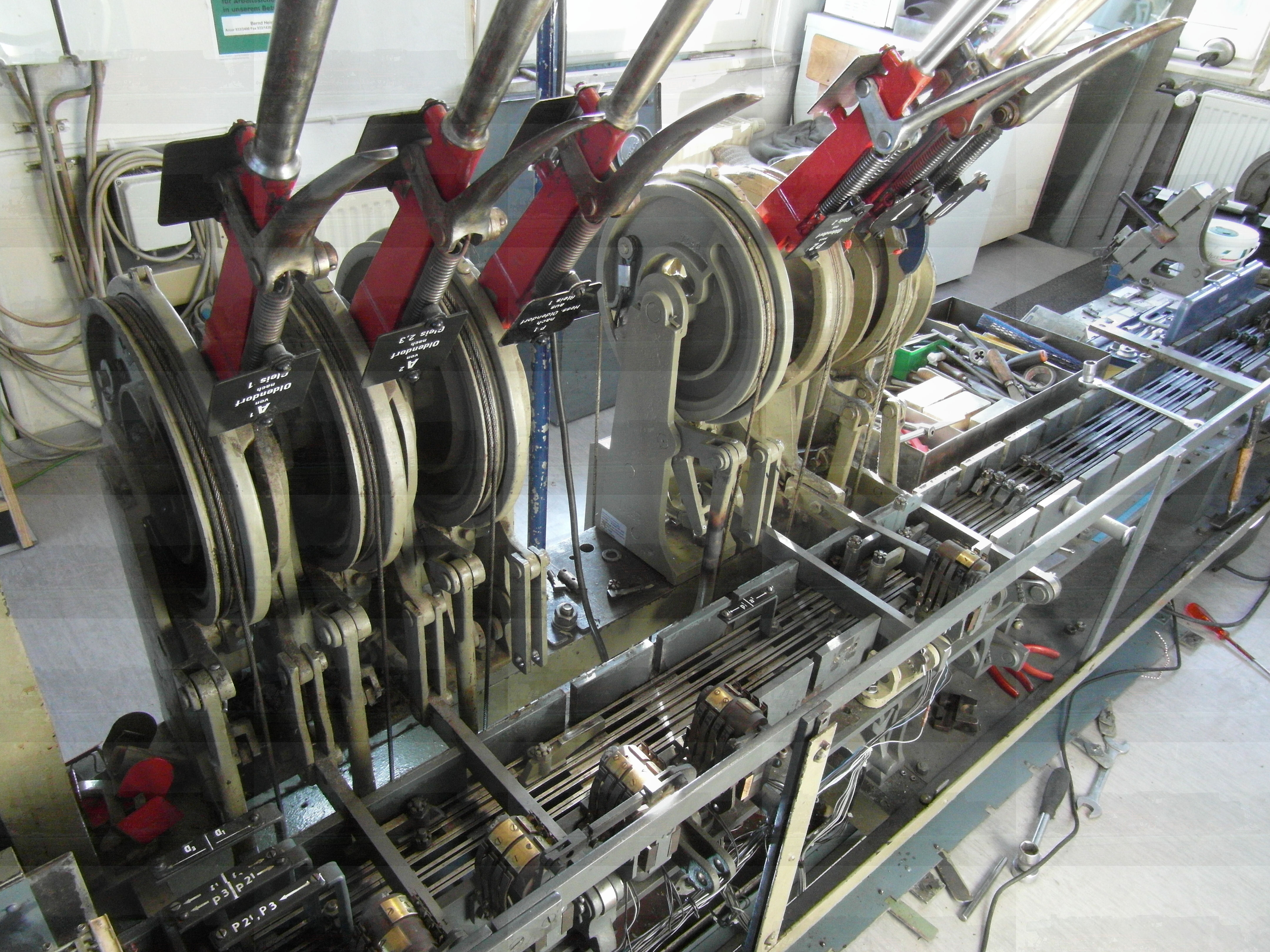

Kabellengtes staan ook beschreven in Miba's Mechanische Stellwerke, ik meen me te herinneren voor (voor)seinen max ca 3 km, en voor wissels 4- of 800 meter. Zelfs de dikte van de trekdraden verschilt tussen wissels en seinen.....
  • Berichten: 15447
« Reactie #13107 Gepost op: 06 June 2017, 22:11:24 »
Ja, klopt. Vier millimeter voor seinen en vijf millimeter voor wissels e.d. Maar in model is dat te verwaarlozen.
Maximale lengtes bij normale stellengte (500 mm) van de hendel: wissels 400 m, Riegel 800 m, seinen 1200 m.
Nergens om, maar die Miba Reports staan bomvol met dat soort info, en als je ambities hebt om deze materie een beetje te kunnen doorgronden, zijn ze absoluut aan te bevelen. En nee, ik heb geen aandelen, ben familiair noch anderszins betrokken en heb ook verder geen belangen bij de uitgeverij. Behalve dan dat ik hoop dat ze nog meer mooie boeken uit gaan brengen.

« Reactie #13108 Gepost op: 06 June 2017, 22:33:12 »
Beetje meer Spielerei:
