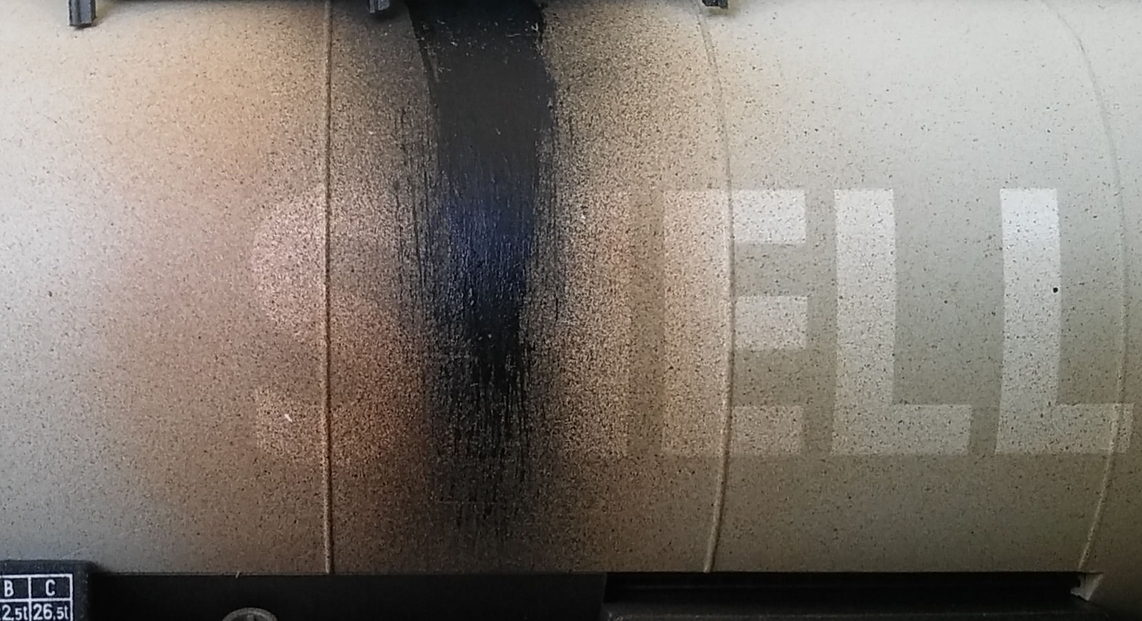

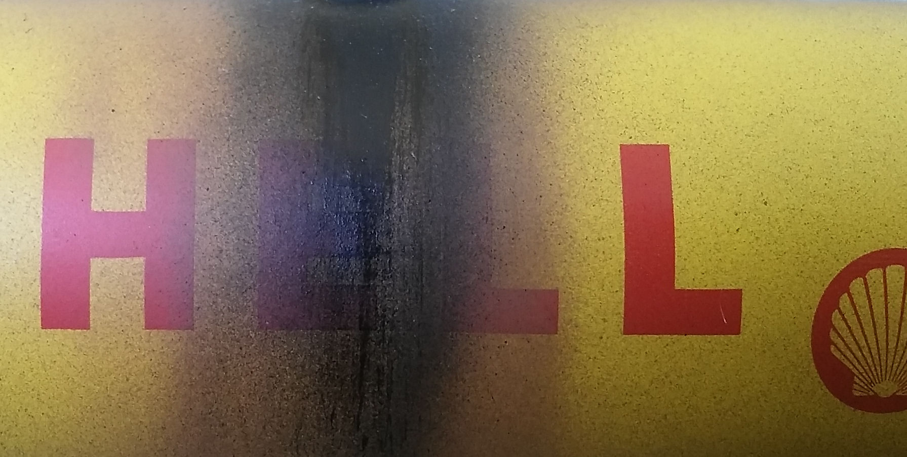

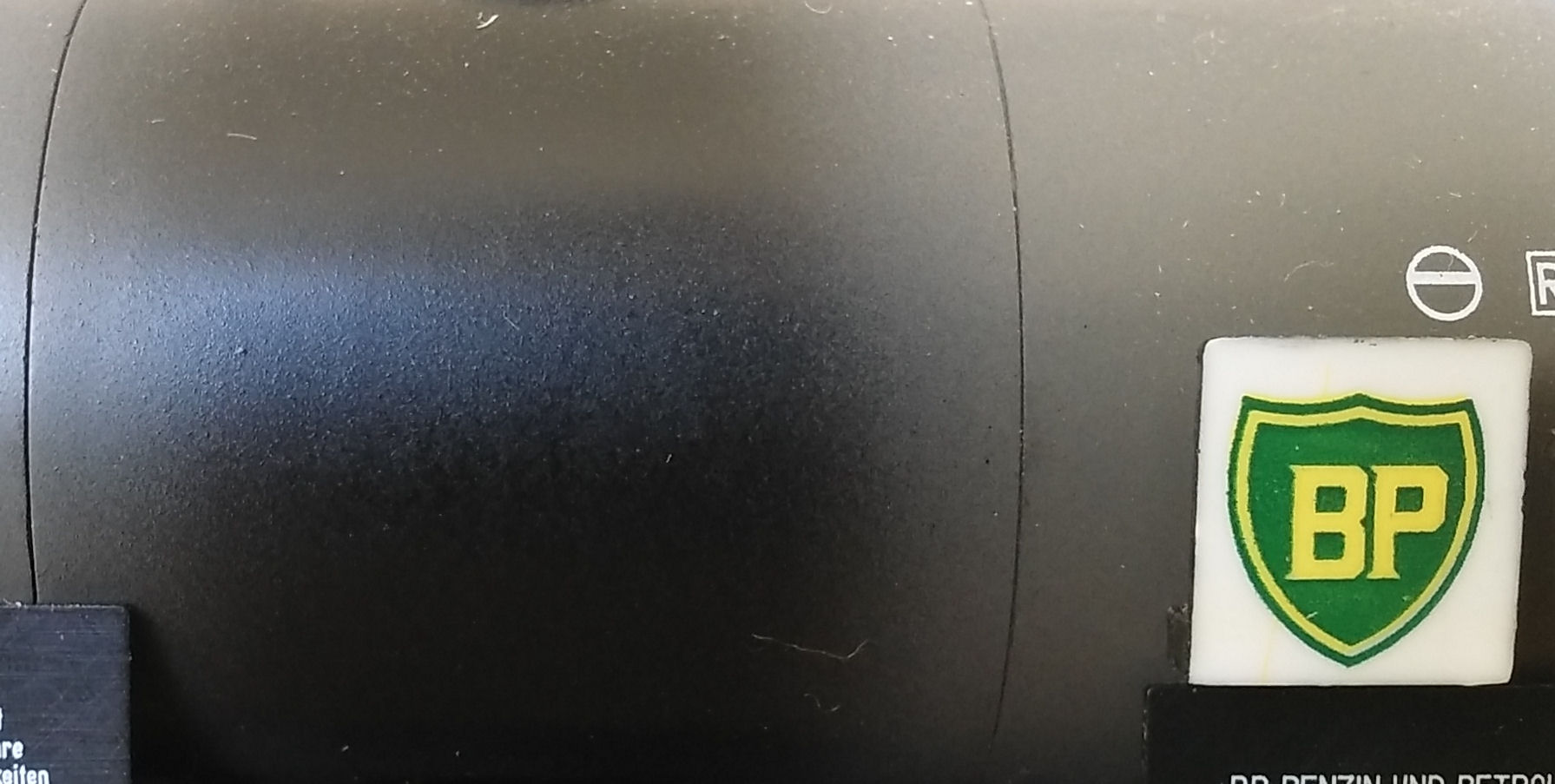

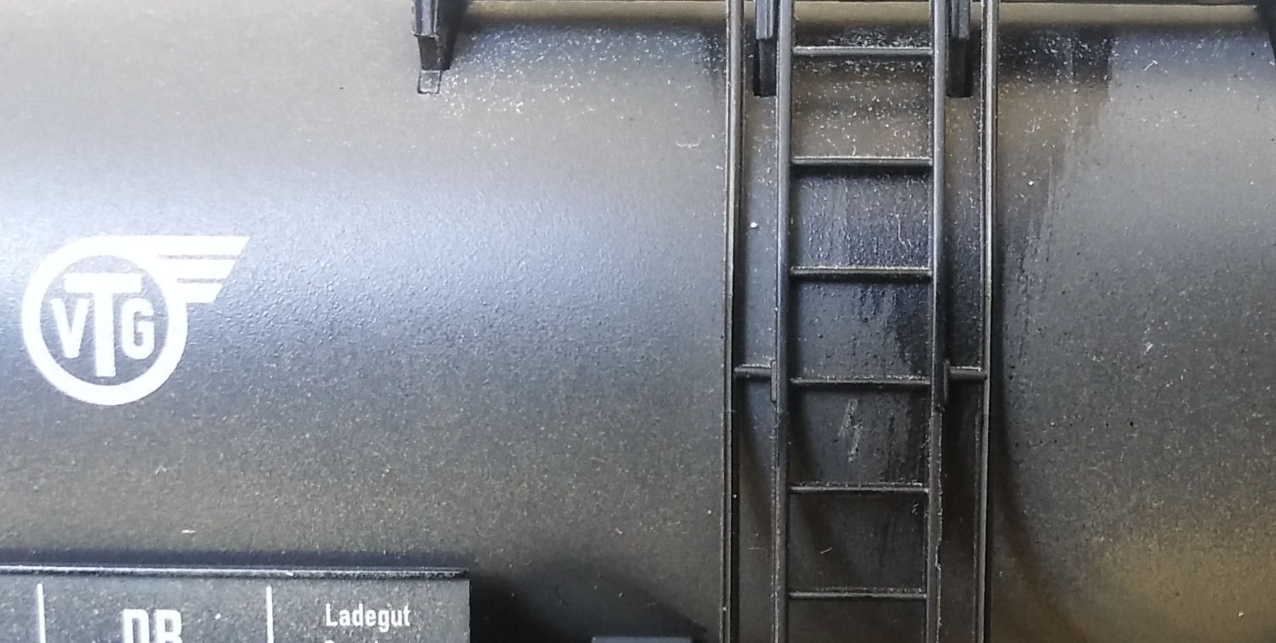

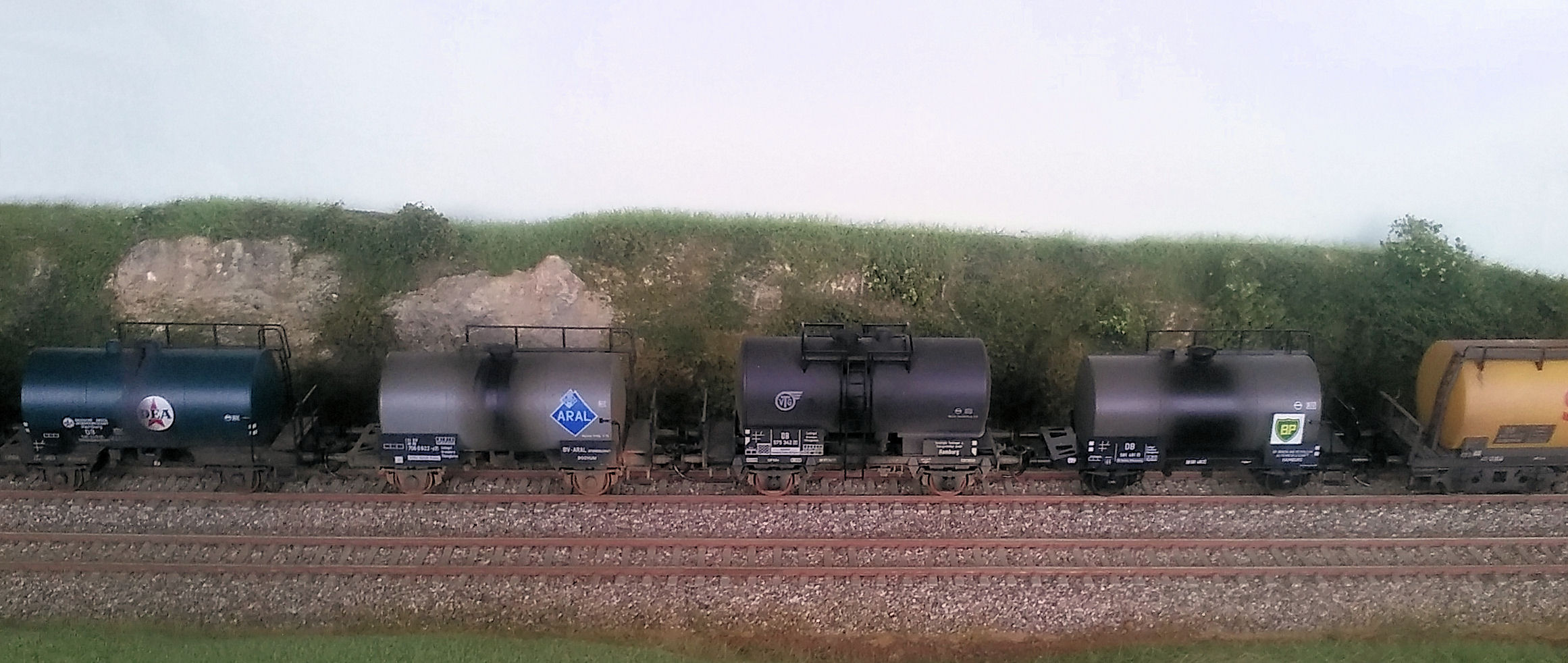

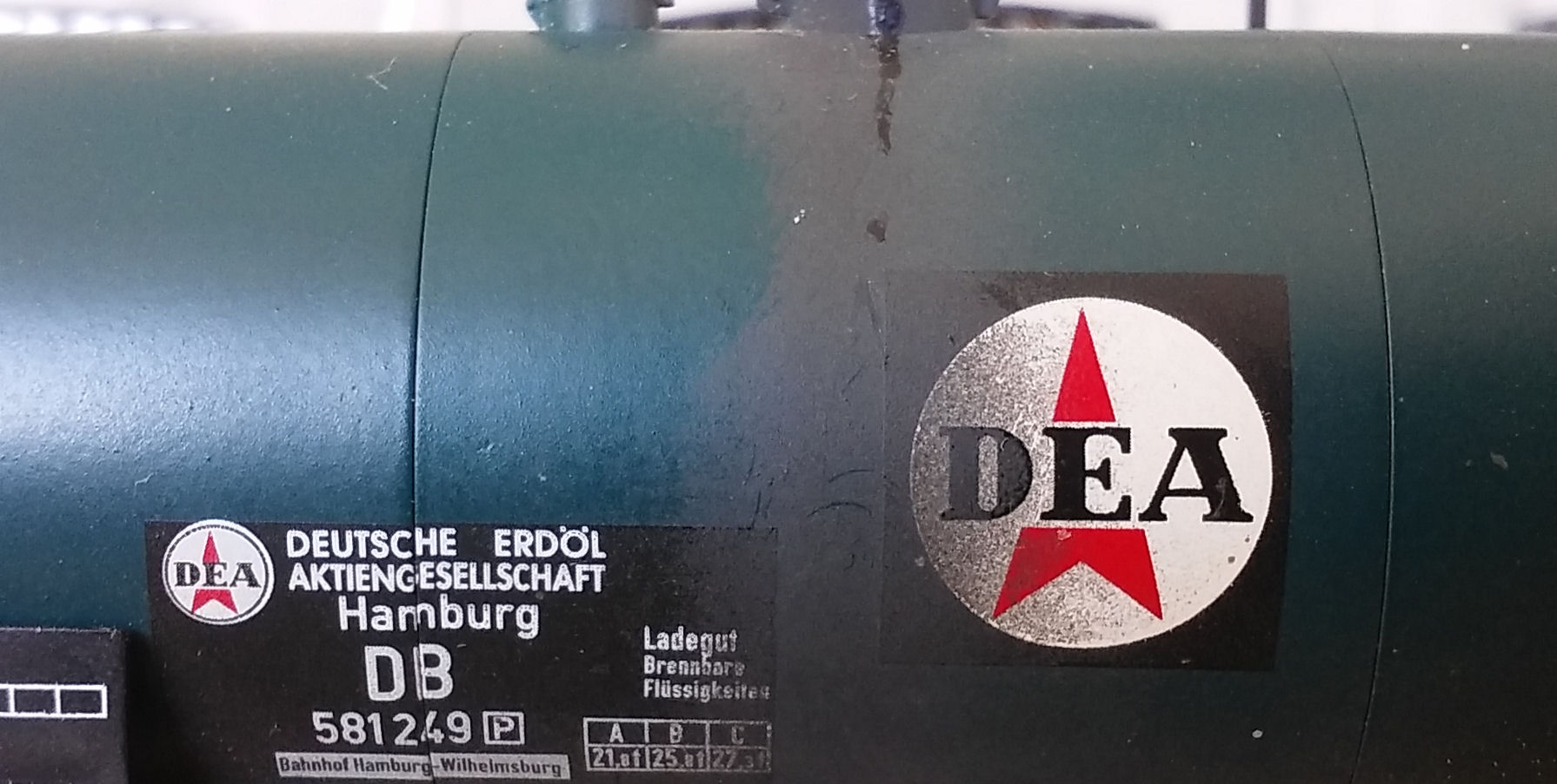

Iets anders, kijkend naar je tankwagens zie ik een aantal met zo'n mooie zwarte vervuiling. Een deel is met de luchtkwast gedaan, vermoed ik zo (DEA, BP en VTG (allen 2-assers)), maar bij de ARAL, de SHELL en ook de SHELL (CFL) heb je een goede oliebaan lopen. Hoe heb je dat voor elkaar gekregen?
  • Berichten: 15451
« Reactie #12649 Gepost op: 26 March 2017, 10:14:09 »
Graag gedaan. Zoals ik al zei, ik ben er nog niet uit. Paar nachtjes over slapen nog.

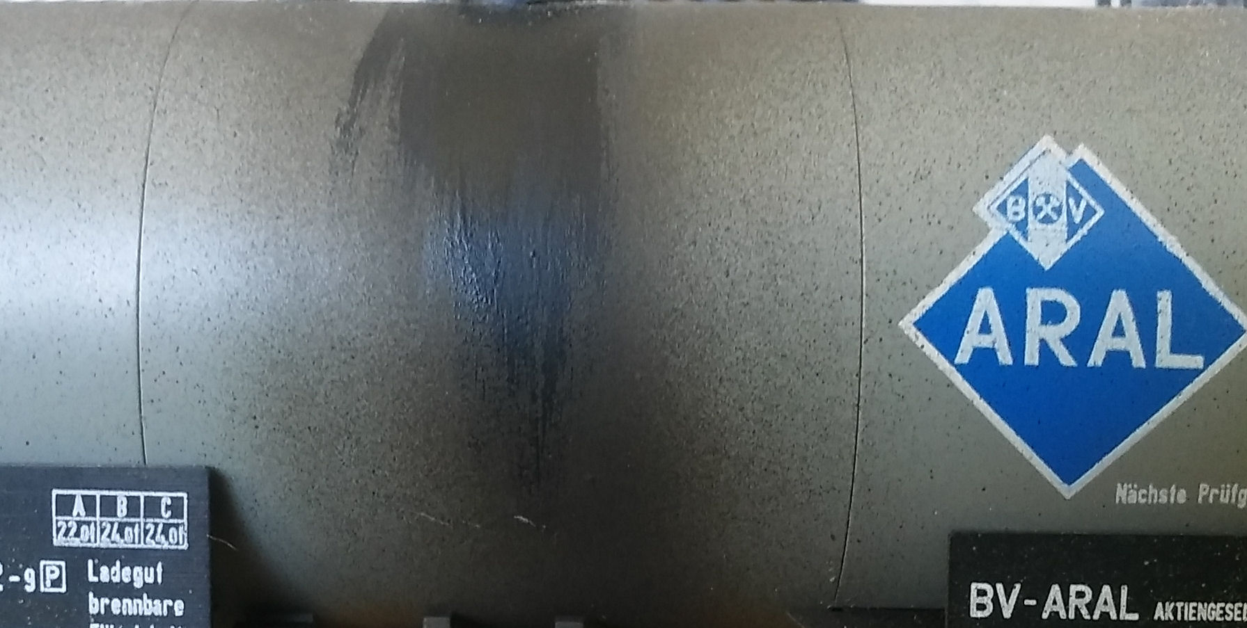

Die vuiligheid op de ketelwagens is inderdaad deels met de airbrush gedaan. Daarmee is in de meeste gevallen een min of meer brede baan van vuiligheid gezet, die, zo stel ik me dat voor, bestaat uit grotendeels vervlogen morsigheid en aangekoekt stof en vuil. Daarom zijn daar ook verschillende kleuren gebruikt, van zwart via grijs naar bruin - al dan niet gemengd.
Daar overheen is dan met de kwast een "oliespoor" gezet, veelal met zwart (glans/zijdeglans en mat, al dan niet gemengd) en een tik donkerblauw of bruin.
Ik weet niet meer (het is al even geleden dat ik die klusjes gedaan heb) of ik voorbeelden heb gebruikt, en zo ja, welke dat waren. Misschien dat ik nu iets terughoudender geweest zou zijn, hoewel er natuurlijk gemorst werd (en wordt), vermeed men dat toch liefst zoveel mogelijk.
Even een opmerking vooraf, bij de foto's: doordat ze van zo dichtbij genomen zijn, is natuurlijk elk stofje en elke beschadiging te zien. Probeer daarom een beetje te relativeren bij het vellen van een oordeel over mijn vervuilkunsten.
Goed, in de volgorde zoals door Michel genoemd, hier komen ze:
DEA:
BP (is niet mijn schuld, zo komt ie uit het doosje. Vervuiling inbegrepen):
VTG:
ARAL:
SHELL (1):
SHELL (2):
Veel plezier met ook doen!
  • Berichten: 15451
« Reactie #12650 Gepost op: 26 March 2017, 20:18:54 »
Tja... de mededogenloosheid van een macro-opname...
Vanop enige afstand valt het dan wel weer wat mee:

Eerlijk gezegt,die BP is de enigste die ergens niet past. die andere zijn (y)
Gr. Joke
ps AK heeft een wash die Oilspil heet en die zo'n vettige olie streep geeft

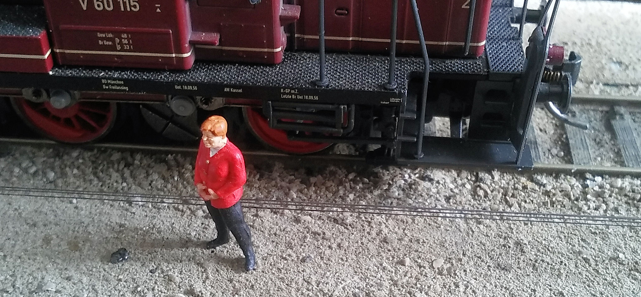

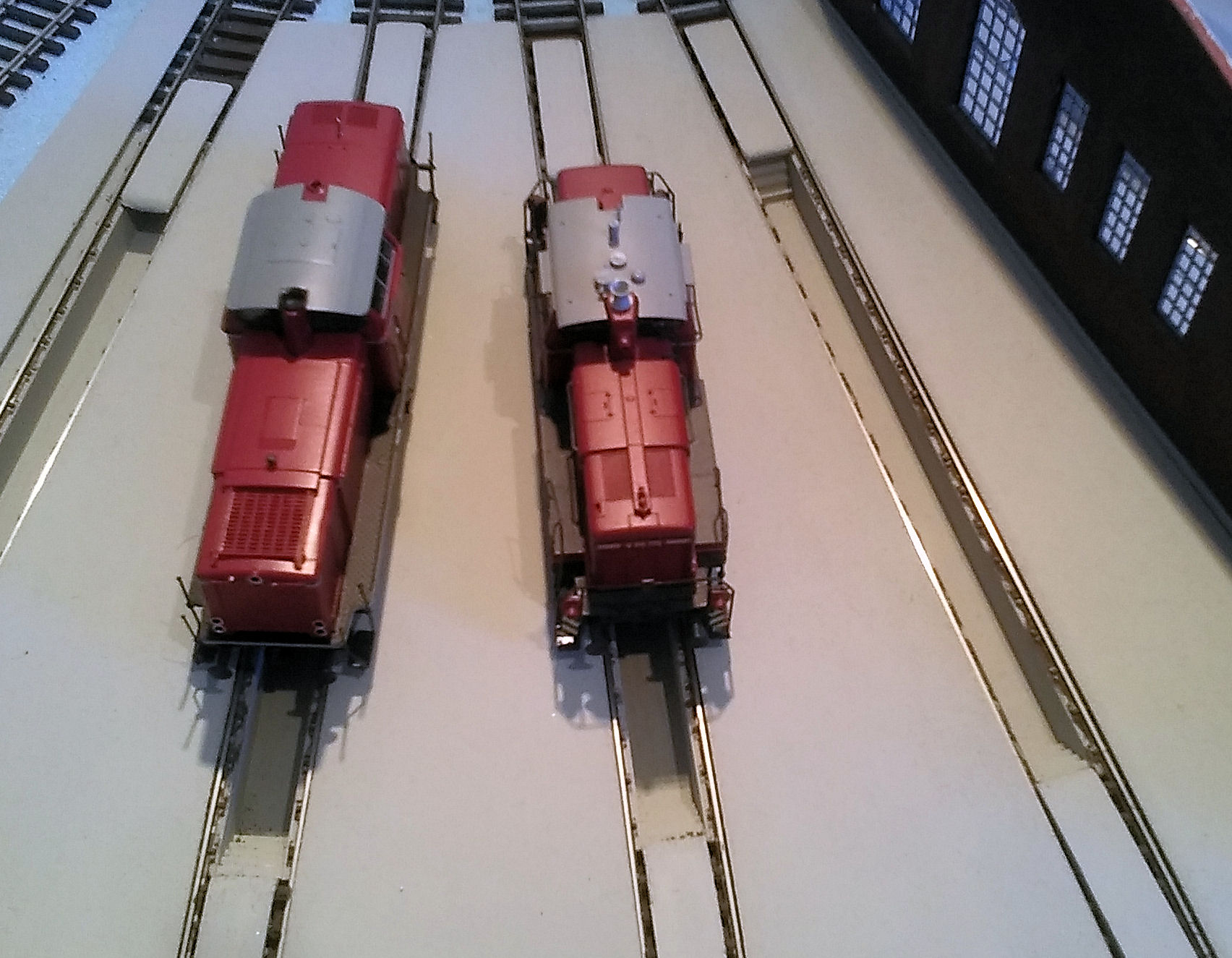

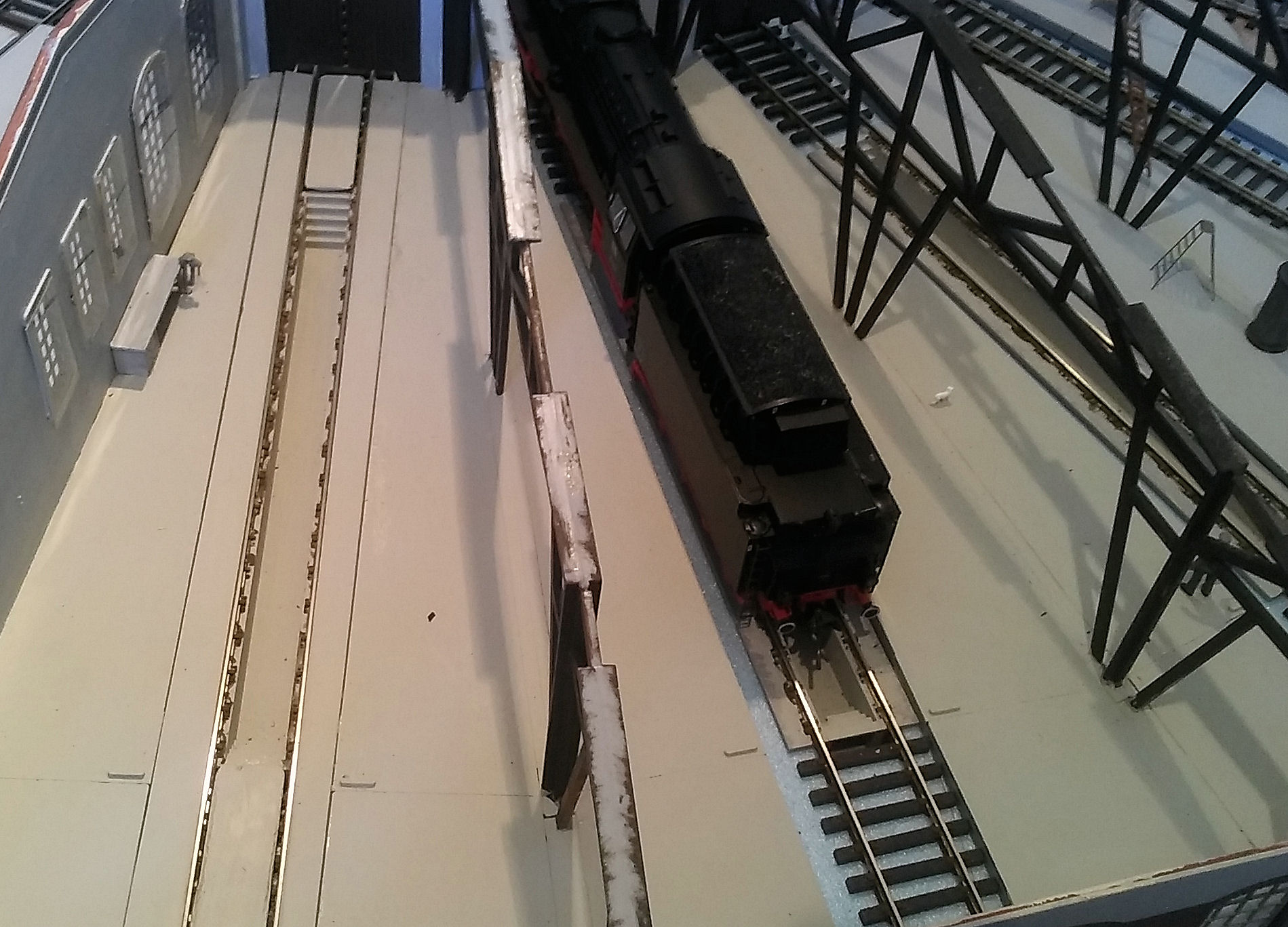

In de namiddag had ik nog heel even gelegenheid wat op te ruimen in Lümmeln. Doorgaans begint dat opruimen met een explosie van nog meer rommel, die dan gedurende het daarop volgende proces stilaan verdwijnt - het eigenlijke opruimen, zeg maar. Vandaag was het zover dat ik door de bomen het bos weer een beetje zag, en meteen zag ik ook een schone taak voor me weggelegd. De lokloods keek me aan met grote lege vlakken en smeekte bijna om een beetje inrichting. Maar eerst moet de vloer nog afgewerkt worden.
Zo ongeveer als het spoor links:
Of zoals de sporen naast de lokloods:
Nou ja, zoiets dus, maar dan zo dat 't meer op een betonnen vloer lijkt. Met de nodige viezigheid en zo, want zo is 't wel heel erg schoon.
Een schone taak dus, maar eerst trekdraden en ballast.
