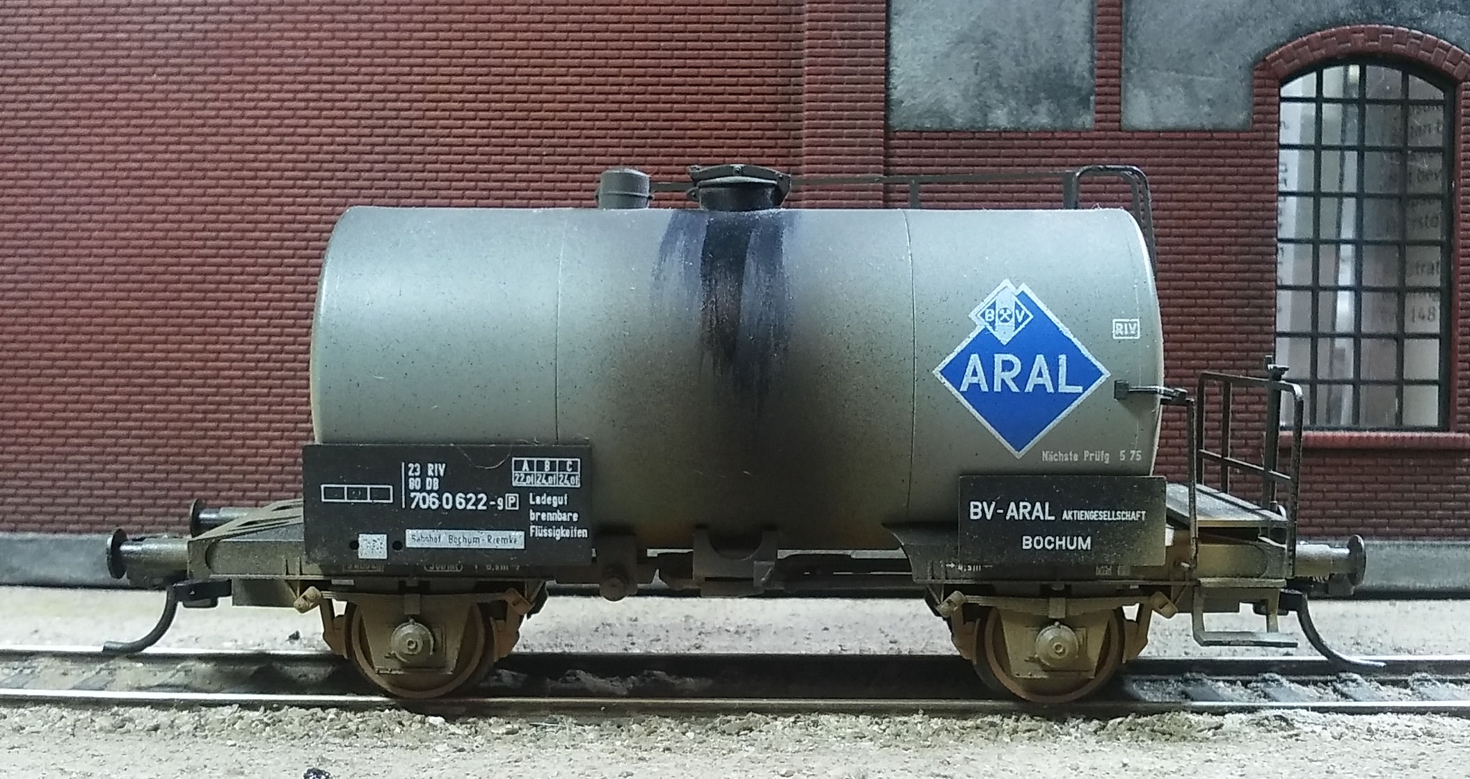

Momenteel wordt die wagen door Roco, in het zgn "Start"programma, aangeboden in een BP- en een Aral-versie:
Nu zijn de firma's BP en ARAL bedrijven die zich bezig houden met, om het maar even breed te noemen, brandstoffen, niet zozeer met chemie. Gevalletje goede wagen, verkeerde kleur, verkeerde opschriften.

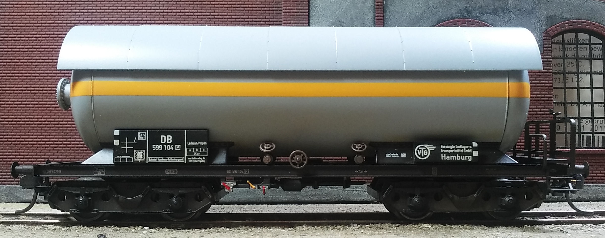

Goed. omdat ik nou toch weer bezig ben en die nanodradenboel nog niet heb gevonden (wel ketelwagens) en de postbode ook nog niet heeft aangebeld, nog een stel plaatjes van wagens die ik al dan niet nog na moet trekken:
Geen brennbare flĂĽssigkeiten, geen chemie, maar gas:
Bij Kaminski wel zoiets te vinden, ik moet de maten nog natrekken. Het zonnedak is wel al mooi uitgedund, maar dat zie je op dit plaatje niet. Daarvoor moet je een paar hoofdstukjes terug in dit draadje.

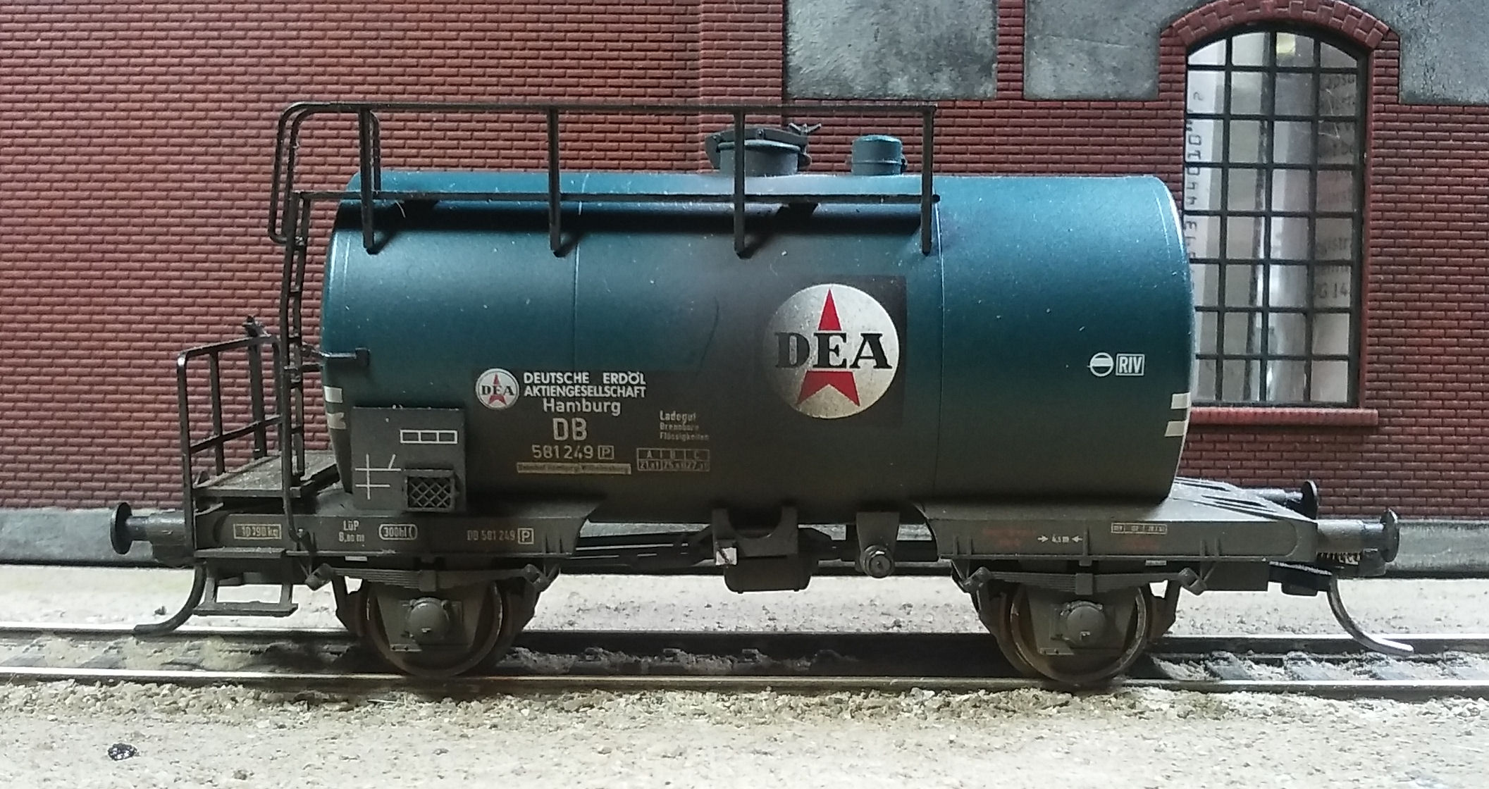

Fleischmann. Vorm goed, kleur goed, opschriften (incl. beeldmerk) goed, een echte niks meer aan doen:

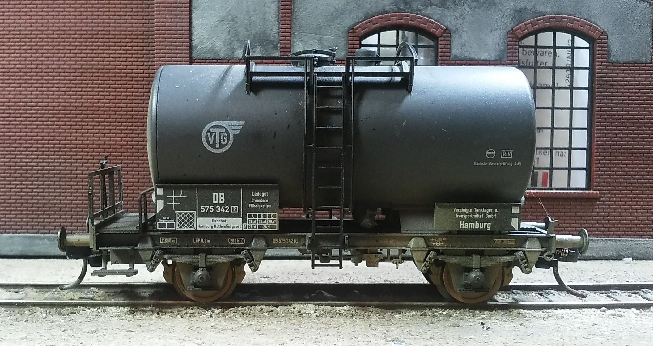

Klein. Deutzer Bauart. Vorm goed, al schijnt het onderstel niet helemaal correct te zijn. Maar als de Grote Goeroe "soit" zegt, wil ik niet de minste wezen en vind ik het ook wel best. Kleur goed, logo goed, hoeft met Ep.IV-opschriften ook niet op losstaand bord. Misschien nog eens een keertje Ep.III maken:
Zelfde model, nu Roco, vorm zie boven, kleur goed, logo goed maar zou op losstaand bord moeten. Toch eens een keertje doen:
Klein. Uerdinger Bauart. Vorm goed, kleur goed, beeldmerk goed, en zelfs op losstaand schild. Niks meer aan doen:
