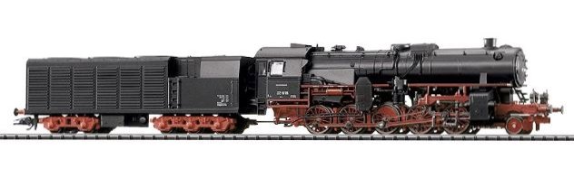

Dit is het door Jan bewust onbesproken gelaten model van Trix (cat.nr. 22109). Valt buiten mijn periode, maar ik kon het niet laten. Ik kan haar altijd nog "Z-stellen" op een opstelspoortje in mijn Bw. Zo verkeerd vind ik dit model nog niet.

Dus als ik het goed begrijp. Dan kan de tender als de locomotief uitgewisseld worden. Zolang de loc maar stoomafvoer had naar een condenstender.

Nou, zo simpel is het niet. De lokomotieven die met een Kondenstender werden gekoppeld waren behoorlijk aangepast. De afgewerkte stoom naar de Kondenstender afvoeren in plaats van door de schoorsteen naar buiten te jagen is niet zo moeilijk, maar dan moet je wel zorgen dat er op een andere manier trek in de vuurkist komt.
Afgezien daarvan werd niet alleen de afgewerkte stoom van de cilinders hergebruikt, maar ook die afkomstig van de lichtmachine/generator/dynamo, pompen enz, en bovendien die van één van de twee veiligheden.
Dat vergt nogal wat ombouw, zodat het niet zo heel erg simpel was maar even stuivertje te wisselen.
Daarbij is zo'n stoomleiding van voor naar achter ook net even iets anders dan gewoon een met een touwtje aan de een of andere stang gebonden dikke tuinslang.
De lok op de foto is er (volgens mij) eentje van Bw Kirchweye in Osnabrück, en daar kwamen ze pas na de oorlog terecht. In die tijd werden de loks vrij consequent van windleiplaten voorzien.
De zanddom van de Gützoldlok (zie vorige pagina) is wel degelijk ook van het hoekige type, en de lok is ook, hoewel met Kondenstender, een echte 52er.

Dus volgens jouw Jan. Zijn de tender en de loc gebouwd als 1 unit. Dus je kon de loc of tender niet uitwisselen voor een andere loc of tender, als was het een condensloc of condenstender. De locs hebben op verschillende plekken hun slangen/buizen zitten om aansluiting tussen de loc en tender mogelijk te maken. Klopt nu mijn gedachten een beetje?

@Sebas: als één geheel zullen lok en tender niet gebouwd zijn. Ik bedoel, aan een willekeurige Kondens-52er zul je wel elke andere Kondenstender kunnen koppelen. Maar je zult niet elke willekeurige 52er aan een Kondenstender kunnen koppelen zonder zo'n lok ingrijpend te verbouwen, en omgekeerd zul je in combinatie met een Kondens-52er aan een gewone tender niet veel hebben.

Er waren 3 tenders voor de Kondenslok Br 52
De 3'2'T15 met 6 radiatoren per kant, dat is de Trix versie.
De 3'2'T15 met 4 radiatoren, die mist de laatste rij openingen
De 2'2'T13,5 met 4 radiatoren en grotere propellers en 4 assen
Al deze tenders waren uitwisselbaar, de lange zijn na de oorlog afgevoerd omdat ze niet op de draaischijf pasten

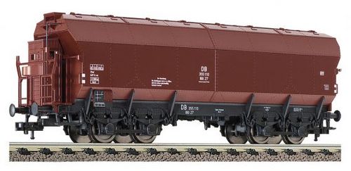

Van de 5 assige tenders zijn na de oorlog 20 stuks omgebouwd naar Grossraumwagen KKt 46. Deze wagens waren speciaal voor getreide bestemt. Eigenlijk wel geinig een 5 assige goederenwagen. Kruger modellbau heeft deze in het assortiment.

Niet alleen Kruger, ook Fleischmann had zo'n voor het transport van koren omgebouwde wagen in het assortiment. Vierassig, dus een toevoeging, geen dubbelproduct.

Dat was ook mijn gedachten. Ze werden los gebouwd van elkaar. Ze konden onderling uit gewisseld worden.
Zo lang het maar geen normale 52er aan condenstender of normale tender aan een condens 52er kon.
Dat snapte ik ook wel.
Mij ging het om, dat ze onderling uitgewisseld konden worden. En dat kunnen ze.

Hoewel de tenders dus wel uitgewisseld konden worden, betwijfel ik of dat wel zo vaak gebeurd is. Hoewel...
Vanaf de eerste 52Kon, de 52 1850, werden de loks gekoppeld met de 3'2'T16 gekoppeld, met de 5-assige tender dus. Daarmee kreeg de lok een totale asstand van 23.185 mm, waardoor draaien op de in Duitsland meest voorkomende draaischijf van 23 meter niet mogelijk was. Vanaf lok 52 1987 werd de 4-assig tender gebruikt, de 2'2'T13,5, waardoor de asstand verkleinde tot 21.755 mm en het draaien op de 23m-schijf mogelijk werd.

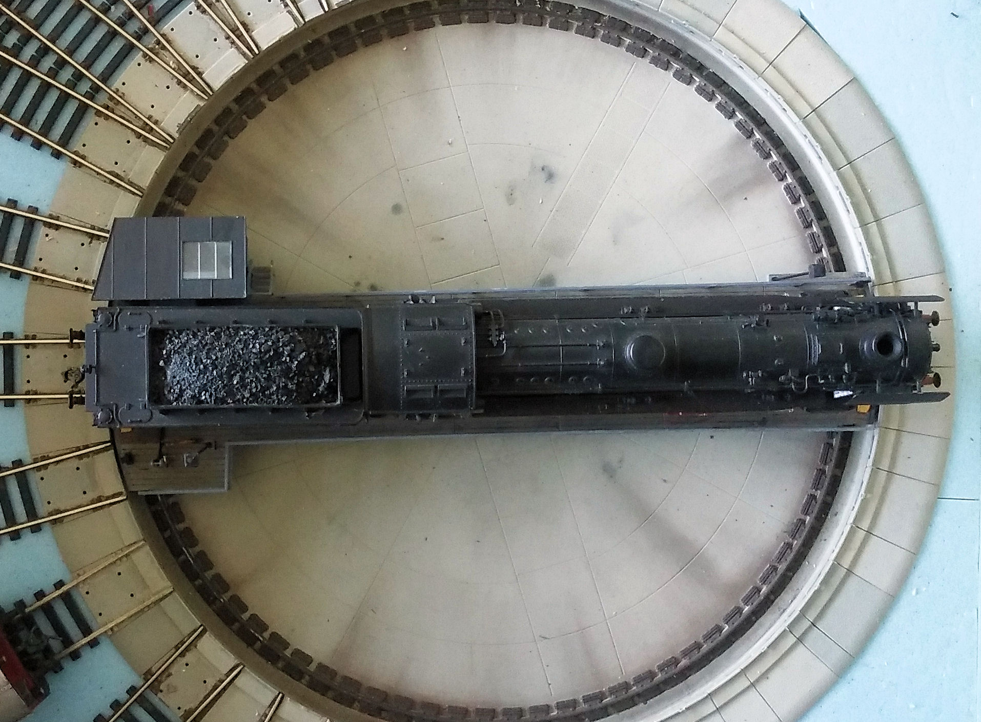

Wat mij dan weer de volgende associatie ontlokt: al sinds jaar en dag heeft Roco een draaischijf in het programma. Die draaischijf bevindt zich ook in Bw Lümmeln, tot volle tevredenheid.

Dat heb ik dus ook met die draaischijf van Roco. De meest voorkomende draaischijf in Duitsland was de 23m-schijf, zo ook in Lümmeln. De Roco-schijf verbeeldt echter een 21m-schijf. Niks mis mee, want alle Lümmelneraner loks kunnen er op gedraaid worden - op eentje na, de 45er, maar goed, die kan ook gedriehoekt worden. Maar 't is en blijft een 21m-schijf.
En die van GFN is een 26m-schijf. Daar waren er in Duitsland zo ongeveer 2,3 van te vinden.
