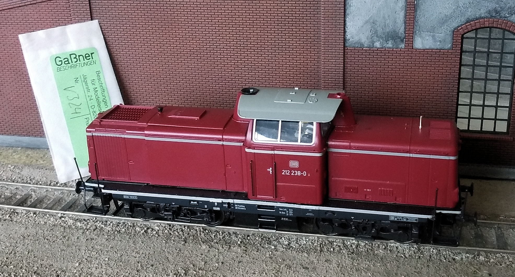

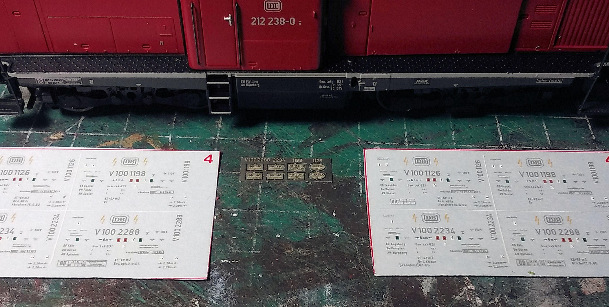

Een vraag die ik al eens eerder stelde, misschien niet zo expliciet, maar nu dan wel: wie weet er een goeie manier om opschriften weg te werken zonder de onderliggende laklaag te beschadigen of de hele lok opnieuw te moeten spuiten?

Ik doe het altijd met een wattenstaafje met jif. Werkt goed, alleen de onderlaag gaat een beetje glimmen maar dat is mooi meegenomen voor betere hechting van de nieuwe opschriften (decals)
Heb slechte ervaringen met een glaspotlood, beschadigd de onderlaag.

@Richard: zo'n ding heb ik wel en gebruik ik best wel vaak eigenlijk. Maar, zoals Ed ook al zegt, op zo'n laklaag krijg je wel krasjes. Hele fijne krasjes, dat wel, maar toch niet fijn.
@Martijn: met terpentine... dat heb ik niet (meer). Wel Ersatz, misschien dat dat ook wel wil.
@Ed: Jif. Oké. Dat klinkt goed genoeg om te proberen.
@Floris: die kende ik nog niet. Op zich ook niet verkeerd.

Hahanee, maar als je een gladde, effen donkerrode laklaag als ondergrond hebt...
Enfin, er is wel een aantal alternatieven:
alleen de bestaande nummers en Bw-opschriften verwijderen en vervangen
alles voorzichtig verwijderen en vervangen
alles eraf, ook de verf, alles overspuiten en opschriften opnieuw aanbrengen

Ook de logo's vervangen, die zijn in Ep3 toch net ff anders (zie de decal). Ik heb wel terpentine en wattenstaafje gebruikt. Zachtjes vegen. Maar weer uiteraard daarna een nieuwe laklaag erop. Maar ik zie Bw Lümmeln niet?

Jep. Logo moet ook, had ik moeten melden.
Lümmeln zit er niet bij. Dat is op zich ook niet zo erg, want die diesels kwamen wel van verder weg dan de stomers.

En van bijv dremel de polijst pasta met en watten staafje(of de dremel met polijst schijfje)
