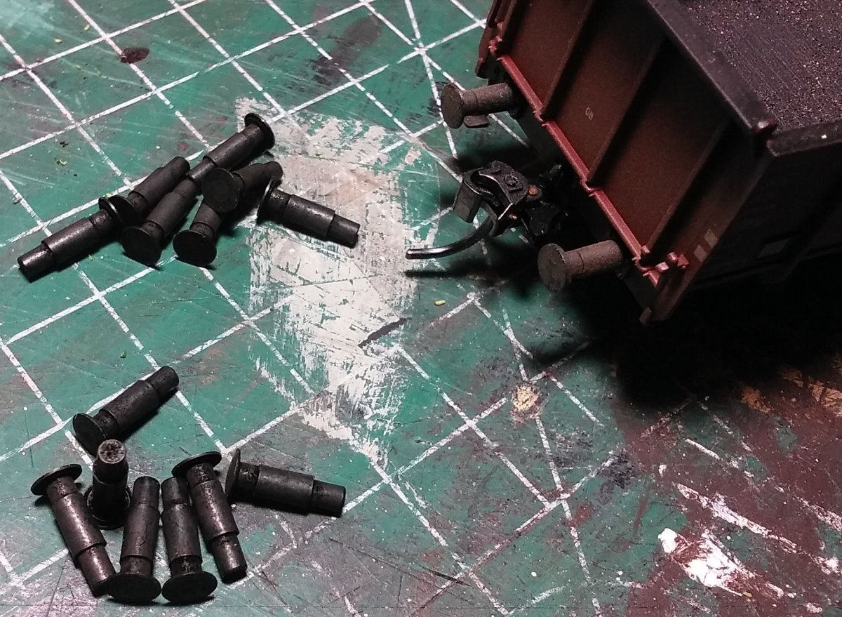

Voor goederenwagens is het iets eenvoudiger. Als daar een buffertje mist, kun je bij Weinert terecht, die heeft ze in verschillende uitvoeringen, onder andere geveerd en star. Voor mij voldoen die starre best, al zou ik nu liever verende buffers hebben gehad ivm de Kadee-koppelingen.
Ik zou er wel mee in m'n nopjes zijn als Weinert met de equivalenten voor rijtuigen zou komen.
Maar ik denk niet dat dat er van komt, omdat de buffers op goederenwagens wel redelijk standaard zijn, terwijl je voor rijtuigen veel meer verschillende types hebt.

Zelfbouw misschien?
Er zijn er genoeg hier op het forum die van alles zelf maken, dus waarom dan ook geen buffers?
William
  • Berichten: 15446
« Reactie #11735 Gepost op: 01 November 2016, 21:10:15 »
Lastig, maar in nood is dat natuurlijk nog een mogelijkheid.
Falkenberg
  • Berichten: 4083
« Reactie #11736 Gepost op: 02 November 2016, 00:42:41 »
en anders heb je de Günther Weimann buffers bij Wagenwerk

@Dirkjan: hmm... die kende ik nog niet. Maar ook daarop zal pas in geval van "hier sta ik, ik kan niet anders" worden teruggegrepen. Ik denk dat je voor de prijs van een setje van vier van die dingen een handvol plastic hompjes van Roco hebt. Nu ja, wie mooi wil zijn, moet betalen.

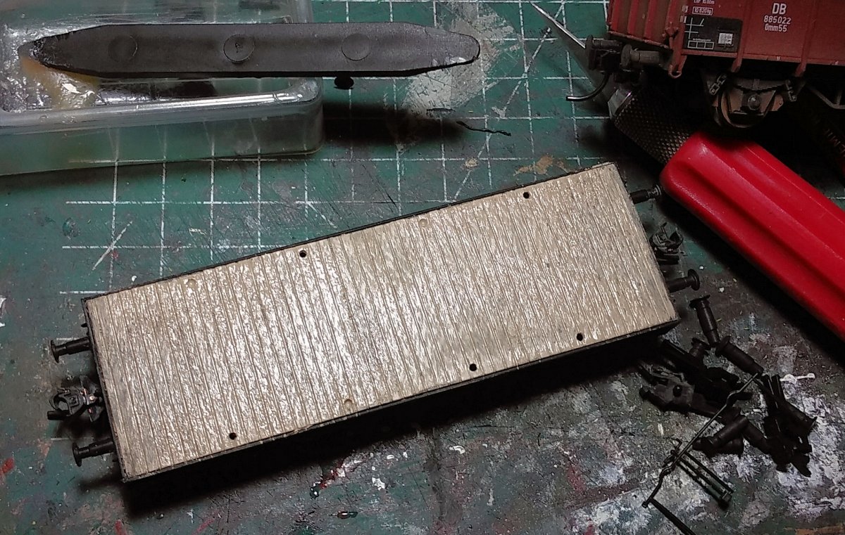

Van de weeromstuit heb ik eens een vierasser opgezocht, de SSy 45, ook wel Rlmmp 700 geheten, en die een beetje opgeknapt. Daarbij moet je denken aan het uitboren van de gaatjes voor de handrailing aan één kant van de wagen (dan past ie er tenminste goed in), en de KKM's vastgezet voor de Kadee's. Maar dat laatste was niet zo'n goed idee, want daardoor wilden de draaistellen niet meer goed draaien en loopt de wagen dus niet meer door de bochten en bogen. Dus die KK-dingen heb ik maar weer gangbaar gemaakt.
Verder de laadvloer een verfje gegeven om een betere indruk van verweerd hout te krijgen, maar de verf was erg oud of niet goed geschud, zodat het één grote plakkerige, glimmende bende bleef en ik de rotzooi met een krabber en een hoop spiritus weer moest verwijderen.
Met verf uit een ander potje ging het wel goed, maar daarna was de lust een beetje vergaan zodat ik nog maar eens moet kijken wanneer ik daarmee verder ga. Bovendien moet er ook nog wat op, en dat is ook nog niet klaar.
En ik heb me suf gezocht naar m'n setjes keilen en ketten, maar nog niet gevonden. Ik moet er toch ergens een stuk of twee van hebben...

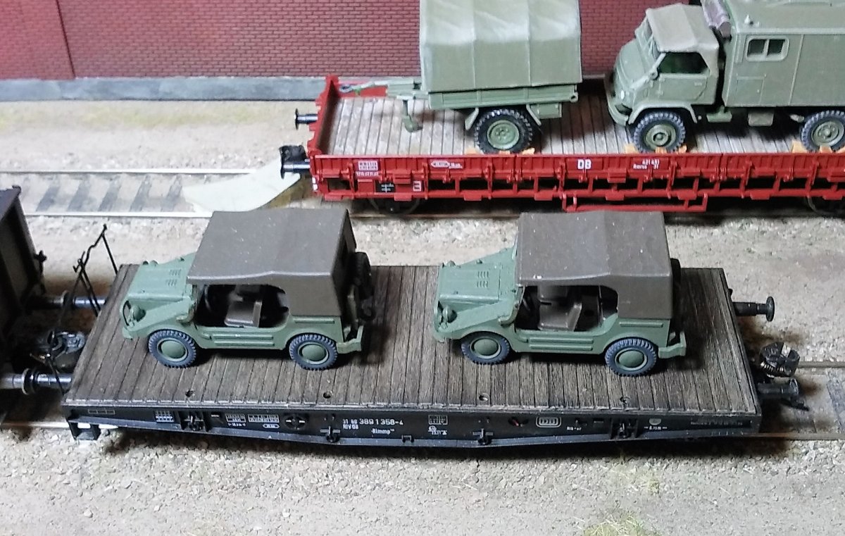

Mwah...nog niet helemaal wat ik wil.
En ook nog geen keilen en ketten.

Hm,..SSy45.  Als ik het goed heb met een laadvermogen van 50 ton. Beetje (zwaar) overdreven voor die militaire voertuigen van bij elkaar nog geen drie ton, schat ik.
Peter
  • Berichten: 12263
« Reactie #11743 Gepost op: 03 November 2016, 12:21:04 »
Je pakt wat voorhanden is,tenslotte weet je ook nooit wat er op de terugrit op komt te staan  ;)
Al geef ik toe dat de vracht van beide wagons omruilen een meer realistisch uiterlijk zal geven  ;D

Ach,....het gaat er maar om wat je graag ziet rijden. Niets verkeerds aan. Alleen mijn (terloopse) opmerking moet in de context zien worden. Jan hecht er aan om de benummering van zijn loks zodanig aan te passen dat zij daadwerkelijk gezien hadden kunnen worden in het Lümmeln van '68. Ik bedoelde slechts te zeggen dat de DB in die tijd hoogstwaarschijnlijk niet een relatief schaarse zwaartransportwagen zou inzetten voor twee lichtgewicht voertuigjes. Duitse efficientie of zoiets. Het was maar een gedachte.
