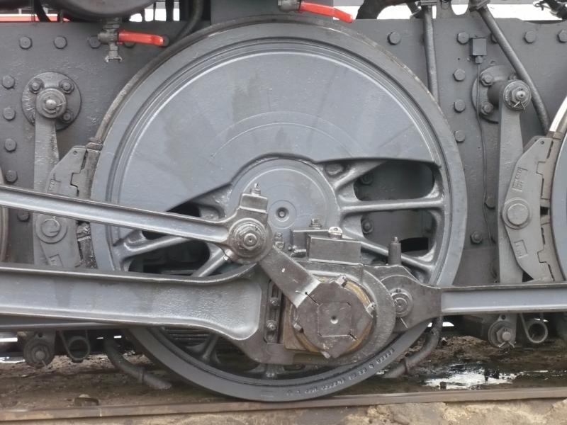

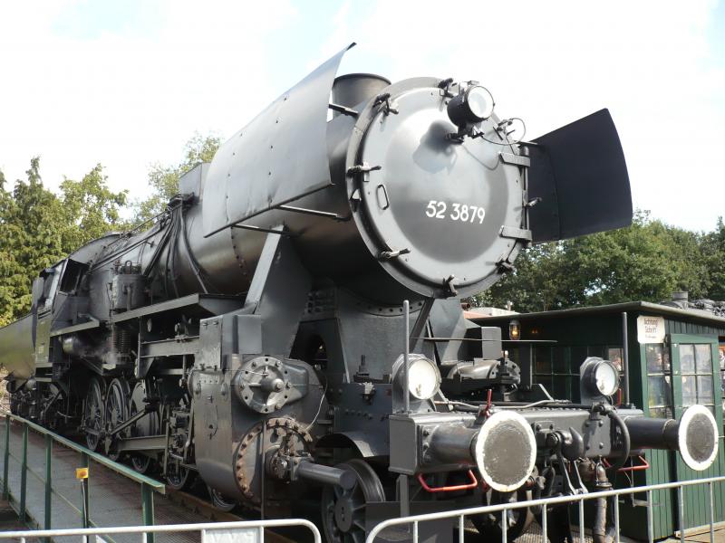

Speciaal voor Jan,
Toegift, Gegenkurbel.
Even een zijspoortje, ik had die dag geluk, de loc stond al in Loenen toen ik daar aankwam. In Beekbergen werd ze gedraaid, om daarna samen met mij (y) naar Apeldoorn af te reizen.

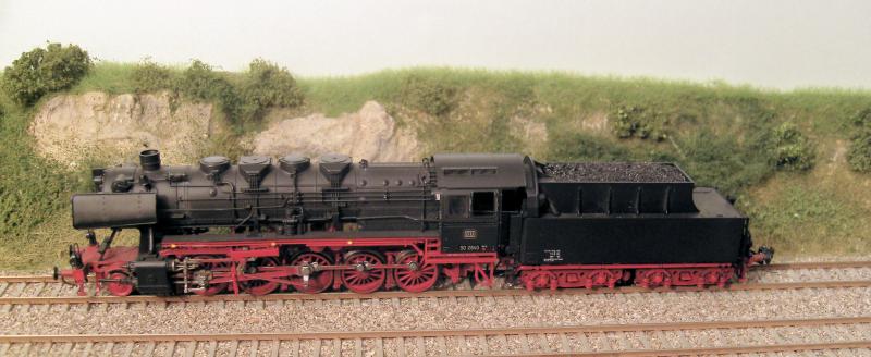

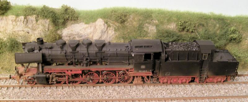

Vandaag eens een vrije zondagmiddag! En in plaats van te knutselen of te prutsen aan modelletjes van lokomotieven, gebouwen, rails en wissels, automobielen of wat dan ook, nam ik me voor om eindelijk eens een keertje uit te gaan zoeken  met welke nummers ik mijn beide Roco-50ers zou kunnen gaan omdopen.
Dat is nog niet zo simpel als het lijkt, want, zoals we al eerder hebben gezien, zijn er, hoewel ze allemaal lokomotieven van dezelfde bouwserie zijn, onnoemelijk veel verschillen tussen al die individuele loks van dezelfde bouwserie.
Uitgangspunten zijn:
-de lokomotieven BR50 zoals die door Roco aan mij geleverd zijn
-de lokomotieven BR50 waarvan aannemelijk is dat die Bw Lümmeln zouden kunnen hebben aangedaan, of zelfs in Lümmeln gestationeerd zijn geweest.
Het eerste uitgangspunt behelst het aantal van twee (2) lokomotieven, beide met een DSDS-ketel, geen Schürze, eentje met een standaard (2’2’T26) tender, eentje met Kabinentender.
Het tweede uitgangspunt behelst ontstellend veel lokomotieven. Om dit aantal wat te beperken heb ik twee Bw’s die in de buurt van Lümmeln liggen (en Bw Lümmeln zelf) gekozen en geïnventariseerd welke loks BR50 er zo rond 1967/1968/1969 waren gestationeerd. Dat waren er 61 stuks. Van 11 stuks (van de 61 dus) heb ik een foto (of meerdere) kunnen vinden, aan de hand waarvan ik kon bekijken of het uiterlijk (DSDS-ketel etc) overeenkwam met mijn Roco-loks. Dat waren er drie stuks, te weten:
50 1341: DSDS-ketel, 2’2’T26Kab, spaakwielen op de voorloopas
50 2223: DSDS-ketel, 2’2’T26Kab, spaakwielen op de voorloopas
50 2364: DSDS-ketel, 2’2’T26, spaakwielen op voorloopas
Dat houdt dus in dat ik alleen maar een geschikte voorloopas van Roco hoef te bestellen (en de nieuwe nummers natuurlijk) zodat alles klopt.
Lekker middagje, lekker uitzoekwerk :D

Ja, dat kun je wel zeggen, Ruud. In de beide EK-boeken over de Baureihe 50 staan zo'n duizend foto's, in de EJ-Sonderausgabe over dezelfde Baureihe een kleine 150, waarbij ik het DR-gedeelte buiten beschouwing gelaten heb. Iets gemakkelijker wordt het doordat achterin het 1e deel van EK een register staat van de afgebeelde loks. Maar daar staan een paar geniepige foutjes in.

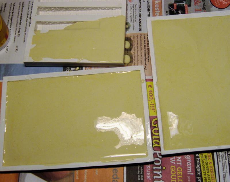

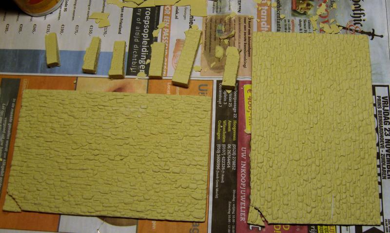

Ja hoor, daar istie weer.
Paar Spörle-malletjes opgesnord:
Moest wel even zoeken naar m'n gips, daar in Dönsdorf schijnen ze niet de enige te zijn met een dependance-magazijn. Geen idee hoe oud die rommel is, 't zal me benieuwen:
Beetje gele oker erdoor geroerd, scheelt weer met in de kleur zetten.
Wordt vervolgd.
Jan
  • Berichten: 15452
« Reactie #1176 Gepost op: 10 December 2012, 21:19:27 »

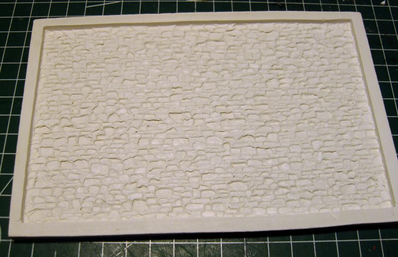

't Lijkt nog te lukken ook!
Die afgebroken hoekjes is niet erg, zo hoog moet 't toch niet worden.

Overal worden opeens vrijwel onbekende of bijna vergeten magazijntjes geopend en er komt nog leuk spul uit ook. ;)

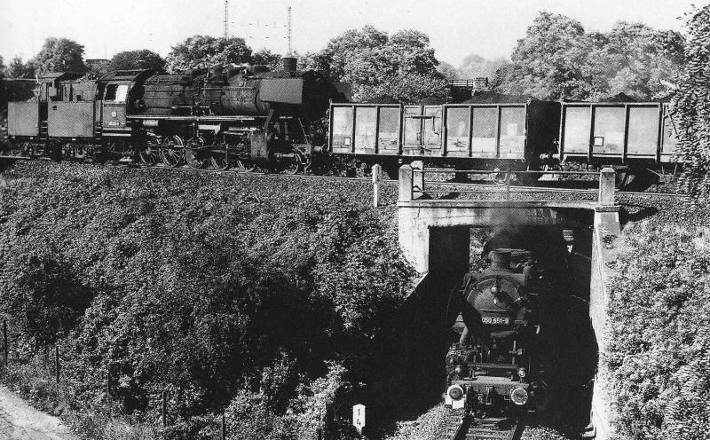

Hallo Jan,
Weer een mooie bijdrage over de Br50 (y) Die laatste foto, van de kruizende loks is ook mooi. Op de modelbaan zijn zulke tafereeltjes vaak noodzaak en doet het een beetje nep aan. Deze foto laat mooi zien dat het in het echt ook voorkwam. Tip voor een natuurgetrouwe modelbaan dus!

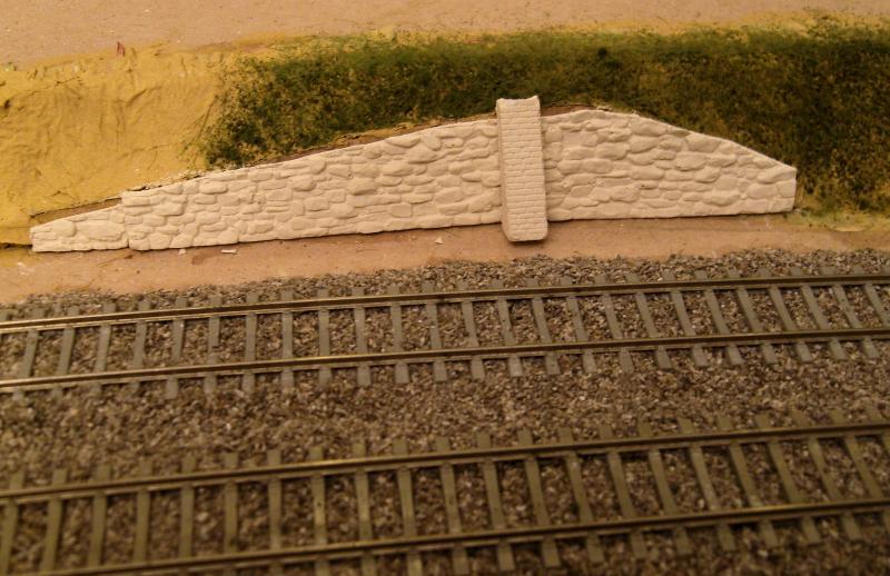

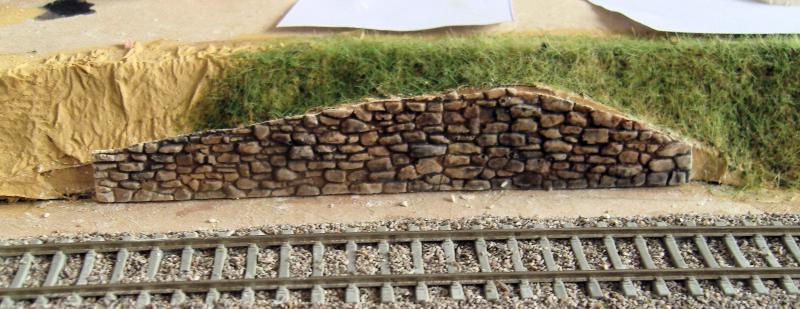

Maar 't is wel leuk werk, dat speurwerk. Of het nou naar gips in obscure magazijntjes of info over lokomotieven is ;D
Ben benieuwd waar die muurtjes terecht komen
Hier:
Jan
  • Berichten: 12262
« Reactie #1181 Gepost op: 10 December 2012, 23:59:28 »
gedverdemme alweer gele kleine muurtjes  ;D
Al ben ik toch benieuwd hoe dat staat daar  (y)

Jan is weer goed bezig  (y) Laat hem maar lekker "schuiven" ;D ;D

Zo zijn ze schoon en een beetje gelig, nu ineens lekker vies... (y)
Dat wordt weer mooi werk!!
