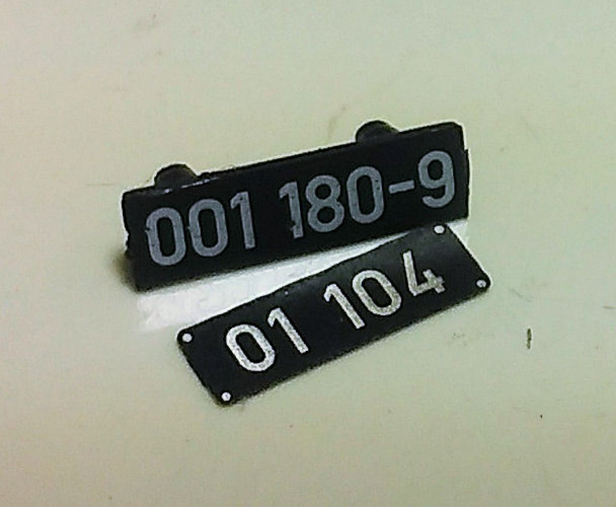

Het mag misschien lijken alsof het afgesproken werk is, maar dat is niet zo. Peter en ik zijn onafhankelijk van elkaar met een lok BR 01 bezig.

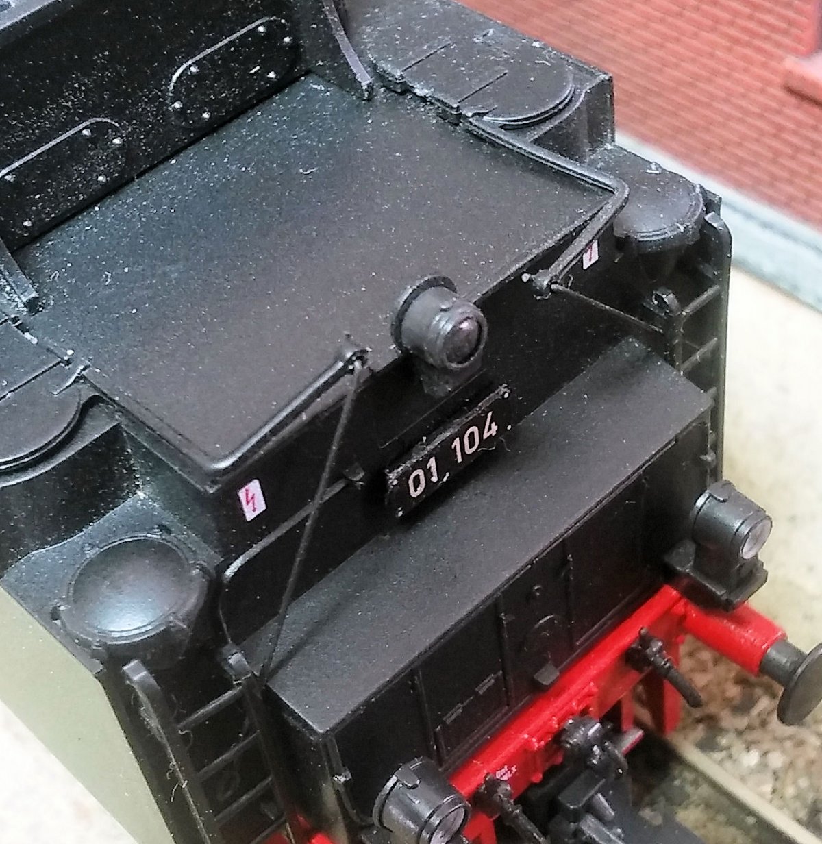

Die van mij is hier al eerder aan bod geweest, het aanbrengen van de nieuwe nummerplaten werd enigszins onderbroken door de perikelen rond de 45er, maar nu dat achter de rug is, kan ik me in alle rust weer op de nieuwe identiteit van de "Zwarte Gigant" werpen.
De platen op het Führerhaus machinistenzijde is al aan bod geweest, hier gaat het even om kop en kont, zogezegd. Die aan de stokerzijde komen later nog aan bod.
Roco heeft aan de achterzijde van de tender alsook op de rookkastdeur het nummer op kleine kunststof bordjes aangebracht, terwijl die op het machinistenhok zijn opgedrukt.
Die bordjes kun je eventueel gebruiken door er de nieuwe platen op te plakken, je kunt ze ook verwijderen en de platen rechtstreeks op de daarvoor bestemde plaatsen aanbrengen.
Voor het plaatje op de tender heb ik voor de eerste methode gekozen. Het Roco-plaatje is iets groter dan het geëtste plaatje, maar het is een simpel karweitje om aan beide zijden een fractie af te snijden, zodat beide groottes overeenkomen.
Verder is het een kwestie van het etsplaatje op het kunststofplaatje plakken en het ding op z'n plek zetten.

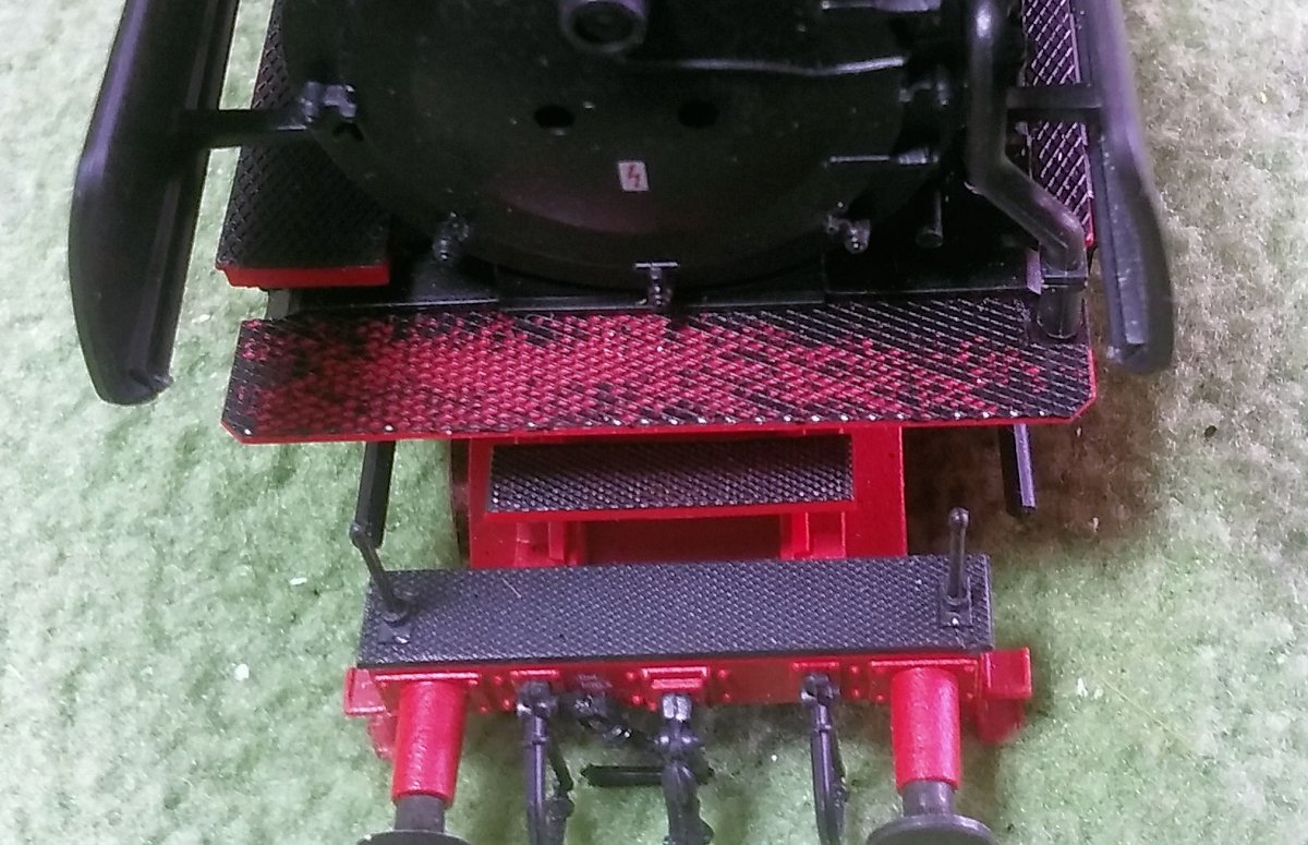

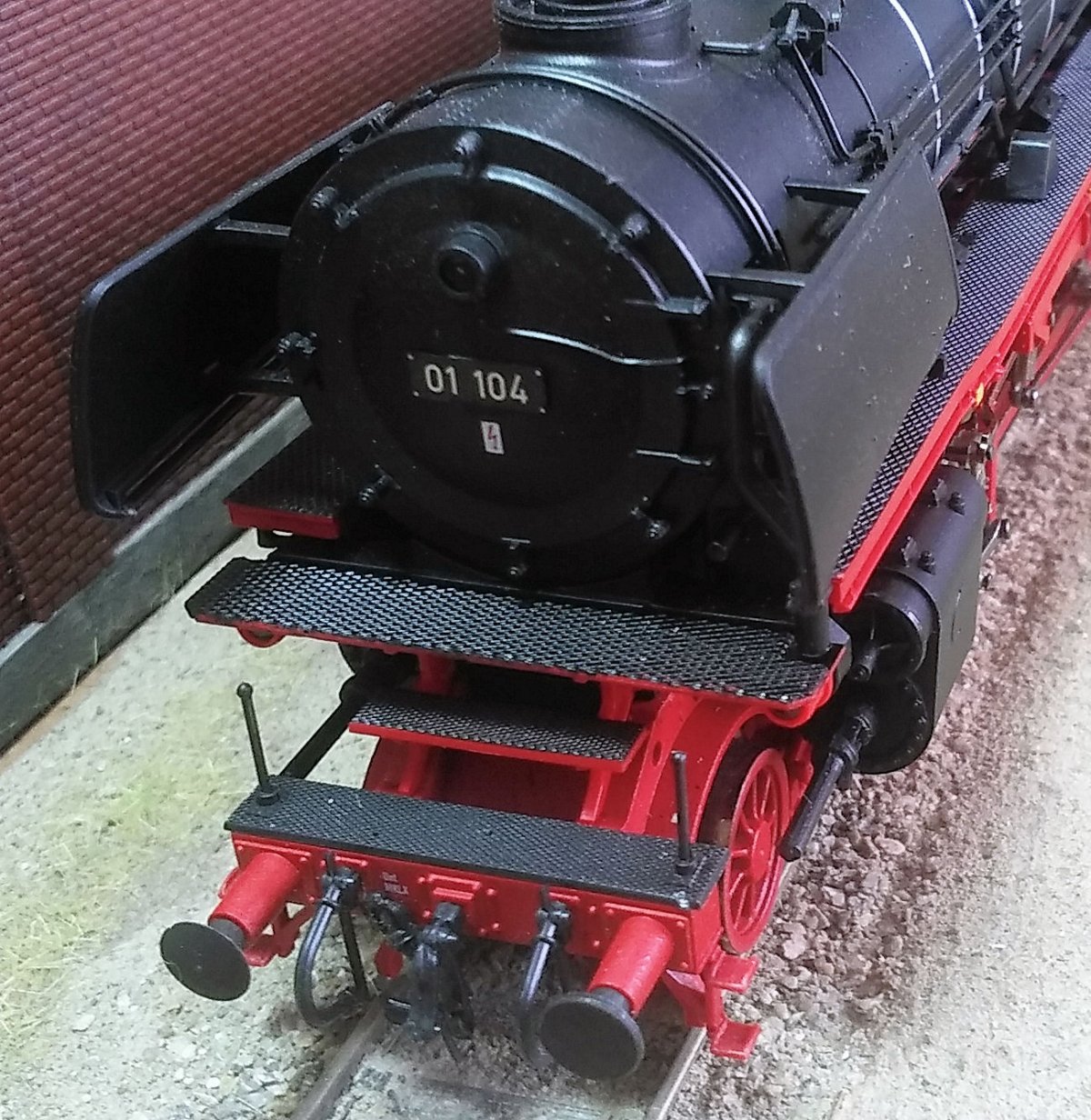

Toen ik met de nummerplaat voor de rookkastdeur aan de gang ging, kwam ik iets merkwaardigs tegen: het Trittblech onder de rookkastdeur had last van afbladderende verf, of misschien is het gewoon niet goed in de verf gezet tijdens de fabricage en is het dus ook niet goed uit de verf gekomen. (Sorry, dat kon ik even niet laten...)
Hoe dan ook, daar moest wel even een kwastje overheen.
In tegenstelling tot de nummerplaat aan de achterkant van de tender, die, zoals we zagen, op het voorhanden Roco-exemplaar werd geplakt, wordt die aan de voorkant rechtstreeks op de rookkastdeur geplakt. Uiteraard wordt wel eerst het Roco-geval verwijderd. Nummerplaat en kwastje verf:

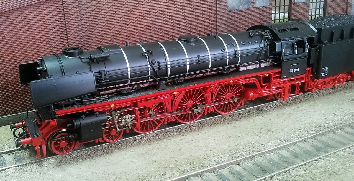

Tenslotte nog een overzichtsfotootje van de machtige Zwarte Gigant, al is het dan een lok van Roco, en niet van Fleischmann, die er een handje van had om de loks ook met de respektievelijke bijnamen van aan te duiden, Schwarzer Gigant (BR01), Schwarzer Mustang (BR50), Schwarzer Elefant (55), Bubikopf (64), Roter Elch (V200.1) etc, waarbij ik weet dat sommige bijnamen inderdaad werden gebezigd voor de echte loks (zoals Bubikopf, Steppenpferd etc), de authenticiteit van weer andere namen waag ik te betwijfelen...
Maar goed, 01 104 (met nog één nummerbord te gaan):

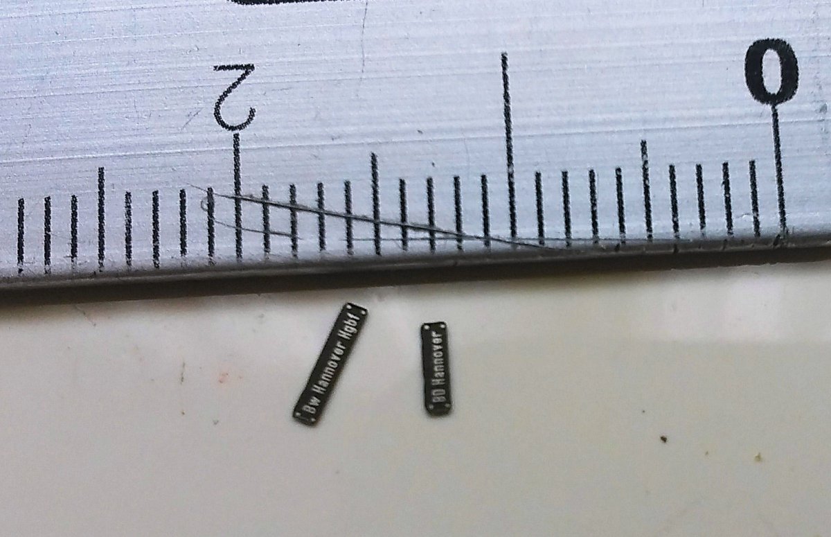

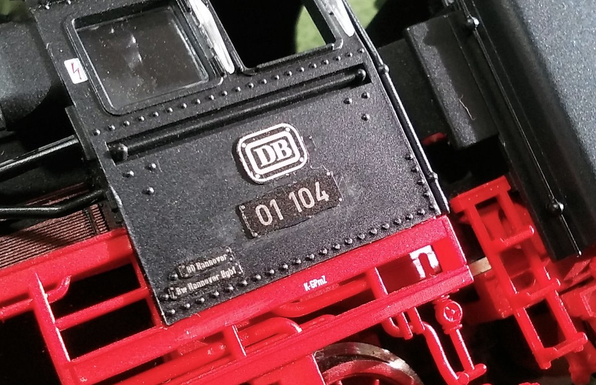

platen gepraat, er zijn er echter meer die er op gezet moeten worden. Het DB-embleem bijvoorbeeld, ook wel "Keks" (koekje) genoemd, komt aan weerskanten van het machinistenhuis boven de nummerplaat te zitten. In het setje is ook het alternatief, een bordje met "Deutsche Bundesbahn" voluit geschreven, meegeleverd, maar dat is in de loop van de laatste jaren vijftig door de "Keks" vervangen. Bij mij komt dus de "Keks" op de lok.
Verder wordt op elke lok, eveneens aan weerszijden van het machinistenhuis, aangegeven waar zij thuishoort. Daartoe dienen twee bordjes aan elke kant, eentje met de BD (BundesbahnDirektion) en eentje met de naam van het betreffende Bahnbetriebswerk. In dit geval, bij de 01 104, is dat respectievelijk BD Hannover en het Bw Hannover Hgbf, zie ook de foto hierboven.
De laatste twee bordjes kun je gerust indelen in de categorie "klein". Om ze uit het frame te krijgen gebruik ik een hobbymes met een beitelvormig blad, als je het frame op een harde ondergrond legt (ik gebruik daarvoor een geglazuurde tegel), gaat dat vrij goed. Je moet echter wel een beetje oppassen dat ze niet wegschieten. De twee op de foto heb ik pas na hardnekkig zoeken (ongeveer 3 minuten) weer terug kunnen vinden op de vloer. Van de reserve-exemplaren die worden meegeleverd heb ik dus geen gebruik hoeven maken.

Misschien heb ik er overheen gelezen. Waarmee lijm je de platen vast?

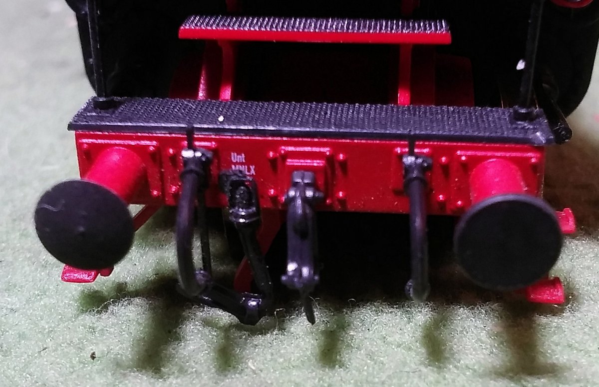

Over kleine lettertjes gesproken... Staan op de loc nog ergens HU-Data, genoteerd? * Op de bufferbalk of zo. Misschien moeten die ook vervangen worden.
* HU = Hauptuntersuchung, Revisie
Deining in Dönsdorf
Dahinterhofen im Bau
Team forummoderators
Berichten: 15452
Reactie #11437 Gepost op:
26 September 2016, 20:07:55 »
Kan zijn dat ik dat niet vermeld heb, daarom alsnog: in plaats van lijm gebruik ik blanke lak van Vallejo, in dit geval satijnmat.
Als er straks op en aan de lok de nodige verwering is aangebracht, komt er nog een laagje blanke vernis overheen, zodat ze ook op die manier worden gefixeerd.
Op de rode gedeeltes onder het Führerhaus stonden ook allerlei data vermeld: een datum ergens in deze (de 21e dus) eeuw, en een heus computernummer waarvan ik niet kan zeggen wat dat allemaal betekent. Maar dat heb ik allemaal al weggeschraapt (scalpel nr. 15) en straks komt er nog wat rode verf overheen.
Op de bufferbalk staat geen datum, althans, ik interpreteer de lettercombinatie MNLX niet als zodanig. Misschien is het een drukfout, en moet de N een M zijn, maar dan nog zou er 2060 staan, en dat slaat ook als een tang op een varken. Kortom: verf d'r over.
Waar ook verf over moet: de 'koperen' smeerleidingen langs de ketel. Voor een museumlok een mooi gezicht, maar in het dagelijkse leven waren die echt wel met de zwarte verf meegenomen. De blanke ketelringen laat ik wel zoveel mogelijk intact, denk ik, dat heeft wel wat.

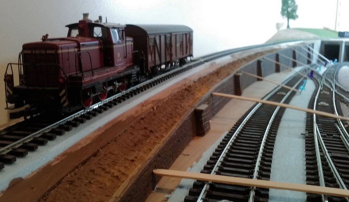

Nu weer even wat anders. Omdat het op de één of andere manier niet zo hard opschiet daar in die hoek, heb ik (eindelijk) die muur maar eens een keertje vastgelijmd. De lijm moet minstens 24 uur drogen, dat betekent dus voorlopig geen treinverkeer:

MNLX is de Deutsche Bahn code voor Meiningen. Dus iets van na de Wende, terwijl in jouw tijd Helmut Kohl nog niet eens politiek bezig was. Dus weg ermee
Berichten: 15452
Reactie #11440 Gepost op:
26 September 2016, 22:17:31 »
Juist ja. Zelfs Willy Brandt was toen nog maar minister van BZ, en nog geen Bundeskanzler. Dus inderdaad, weg ermee.
