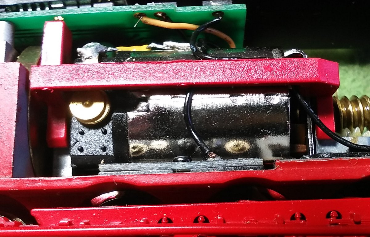

Je kan dus onder dat rode frame naast de motor nog wel gewicht kwijt
Op naar de banden jongen en vragen om een strip plaklood(zink tegenwoordig) en op maat maken en ertussen plakken
10 gram kan je zo kwijt aan beide zijdes
en dat is behoorlijk veel voor een tender

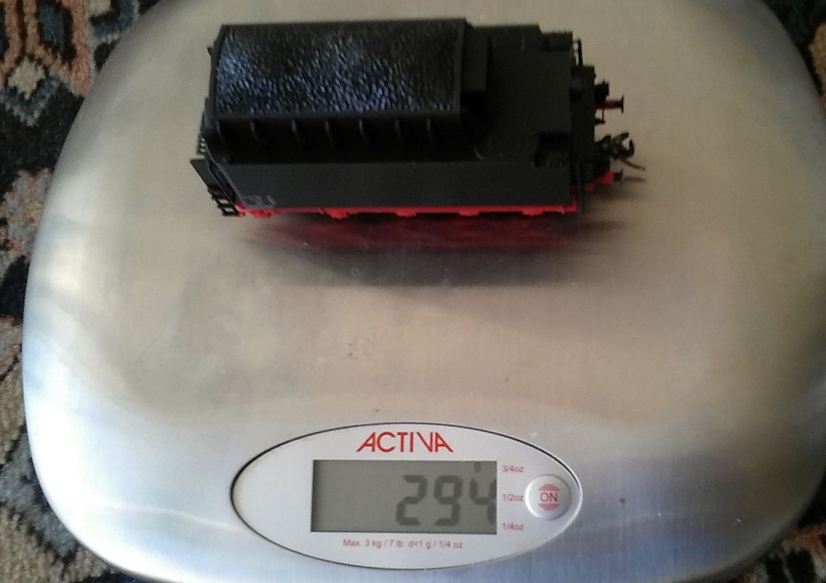

Maar wel een beste plak lood van een kilo of twee waarover ik me vervolgens ontfermd heb, en omdat Jerry me op het idee bracht heb ik daar wat plakjes afgesneden en in de tender ondergebracht.
Peter (charp) meldde een tendergewicht van 292 gram. Dat is heel dicht in de buurt van die van mij, maar misschien is er verschil in zwaartekracht hier en bij Peter, dus maken we ons daar niet druk om.
We beginnen dit verhaal met een tender van 294 gram:
In de door Jerry genoemde vrije ruimte naast de motor...

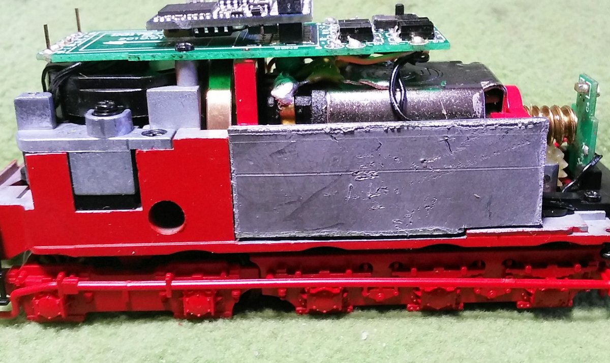

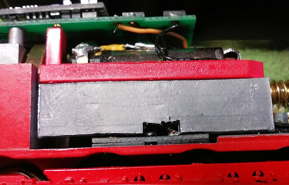

...komt een plak lood van 4 x 1 x 0,2 cm:
Gevolgd door nog eentje, ietsje groter:

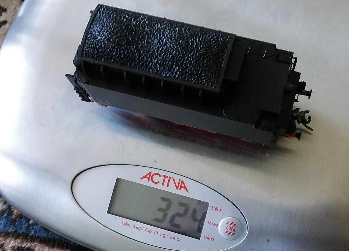

Aan de andere kant wordt dezelfde procedure herhaald, wat uiteindelijk resulteert in een tendergewicht van in totaal 324 gram. Dat is toch mooi even 30 gram extra!
