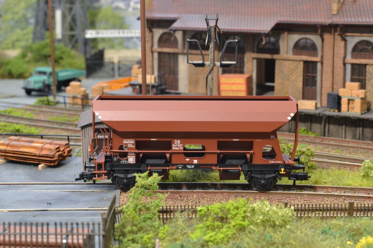

Jan, ik kan niets vinden over een recente versie van de Otmm 70 van Roco. Welk artikelnummer heeft die?
Toevoeging: ik heb het wagentje al gevonden; het gaat om een nieuw uitgebrachte Märklin-wagen.
« Laatst bewerkt op: 29 July 2016, 14:29:46 door Ruud K »
  • Berichten: 15441
« Reactie #10741 Gepost op: 29 July 2016, 19:52:35 »
Ach ja, dat had ik er eigenlijk bij moeten zeggen. Ik had daar -bewust- van afgezien om de eeuwige drie-rail <-> twee-rail discussie niet onnodig te doen oplaaien.
Märklin dus. Maar als je de 'wisselstroomasjes' vervangt door 'gelijkstroomasjes', dan zie je daar niks meer van.
Ik zal 'm nog even toetsen aan SCG2, want op internet is er praktisch niks over te vinden.
Noordernet
  • Berichten: 3375
« Reactie #10742 Gepost op: 29 July 2016, 21:34:39 »
Echt een mooi wagentje, die Märklin zelflosser. Onmisbaar voor de gemiddelde kolenboer en op ieder emplacement in de jaren zestig prima op zijn plaats. Maar lijkt ook dit exemplaar te lijden aan de oude Märklinkwaal van te hoog op de wielen staan?
Eerlijk gezegd vind ik het afbreuk doen aan het model. Jammer, ik had best een paar exemplaren willen hebben.
  • Berichten: 12179
  • Schwarzburg-Neuffen-Bahn
« Reactie #10743 Gepost op: 29 July 2016, 22:00:59 »
Het is inderdaad een mooi modelletje dat ik al enkele weken in huis heb. De wagen staat inderdaad hoger op de wielen dan de Roco zelflosser. Dus niet samen in één trein naast elkaar zetten. Maar ik ben er tevreden mee:
« Laatst bewerkt op: 29 July 2016, 22:11:25 door Ruud K »

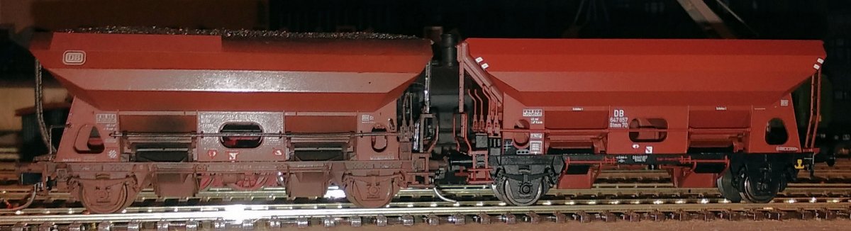

« Reactie #10744 Gepost op: 29 July 2016, 22:30:44 »
Hm, is there something rotten in my kingdom?
Het zal niet waar zijn hè?
Zo op het oog is er niet zo veel aan de hand:
Hoewel... het M* exemplaar staat inderdaad wel wat op hoge pootjes. Waar komt dat nou van? SC d'r bij en wel nu. En ja, hierboven had ik het over deel 2, dat moet natuurlijk band 4 zijn. Excuus.
Hoogte t.o.v. B(ovenkant)S(poorstaaf):
Moet zijn (vlgs SC): 46,0 mm
Is: 46,5 mm
Hm, een half millimetertje. Wil ik ook niet al te gek moeilijk over doen. Maar goed, zit 't 'm daar nou in?
Terwijl ik nog wat dingen aan het opmeten was, viel me ineens iets op. De ashouders ogen bij de wagen van M* wel heel anders dan die van R*:
M* links, R* rechts:
De afstand tussen de onderkant ashouders en onderkant chassisbalk zou moeten zijn 8,0 millimeter, zoals bij R* ook nagenoeg het geval is. Bij M* meet ik echter 9,5 millimeter! Vooral opvallend: het gedeelte tussen veerpakket en chassisbalk.
Waarom is het verschil in totale hoogte dan maar een halve millimeter?
Omdat M* er assen met wielen van 10,5 mm doorsnede ingedrukt heeft in plaats van wielen met een doorsnede van 11,5 mm. In het echt zou dat een verschil betekenen van 10 centimeter!
Verder commentaar lijkt me overbodig, het ding gaat terug naar waar het vandaan komt.
« Laatst bewerkt op: 29 July 2016, 22:33:21 door 44. Reden: layout omgegooid »

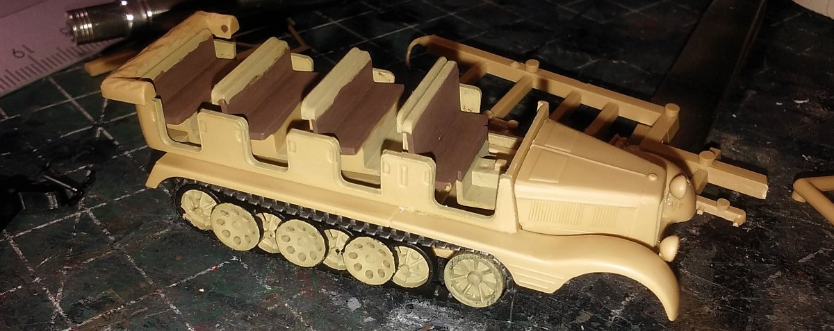

En één van de aantrekkelijke aspecten van het dienen in de Wehrmacht was dat je lekker in een cabriolet kon rondkarren.
« Laatst bewerkt op: 31 July 2016, 10:04:05 door 44. Reden: zondagmorgenonrust »

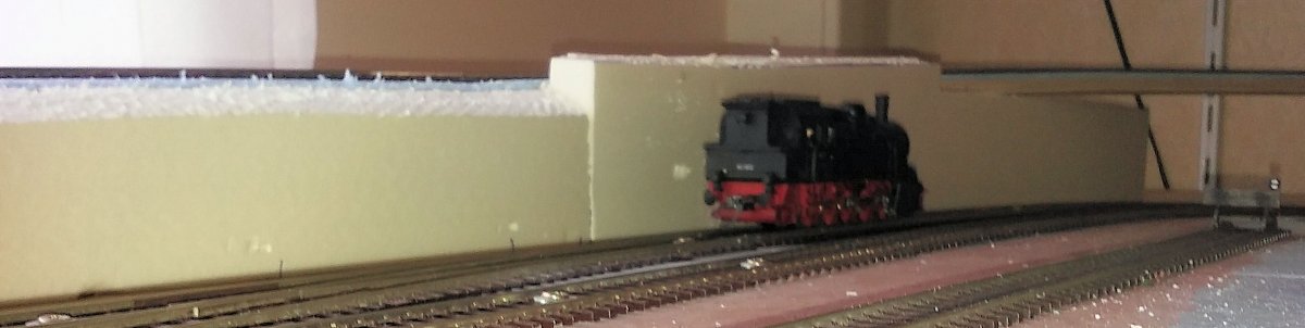

Beetje klooien met piep:
Lastig hoor. Eigenlijk wil ik met ballasten wachten tot er met groen gegooid is, maar voordat ik hier met groen kan gooien moet eerst de insnijding/viaduct klaar. Maar voordat ik de insnijding/viaduct kan klaarmaken, moet eigenlijk eerst geballast worden. En de rails geverfd.
Beetje het kip-en-ei-verhaal.
  • Berichten: 12260
« Reactie #10754 Gepost op: 31 July 2016, 14:08:19 »
Rondkarren met dat wehrmacht ding wordt wel lastig jan zonder voorwielen  ;D
Over je kip en ei dinges,ik zou gaan voor een gebakken ei,ofwel rails verven,ballast,en zo verder omhoog werken  ;)
