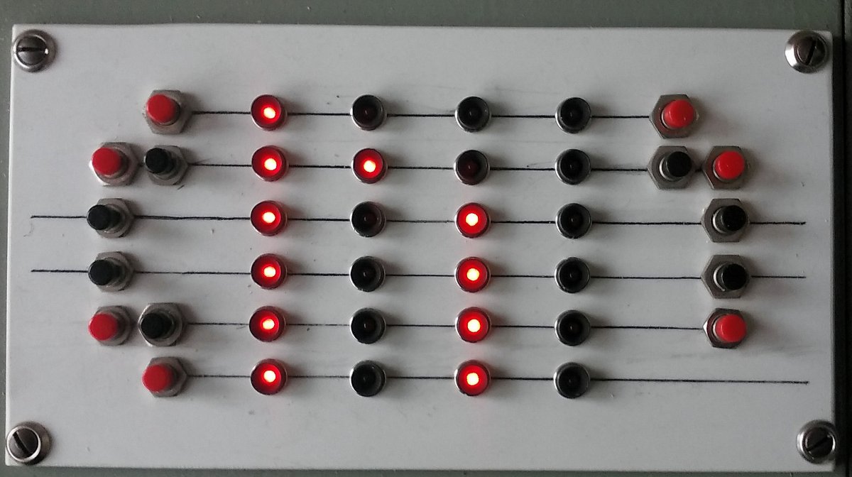

En omdat we toch zo lekker bezig zijn:
nog een kiekje van het Sbf-paneel. Merk op dat er nu ook op de sporen 3 en 4 bezetgemeld wordt.
En hop! Over weer naar de reactie van Reinout.

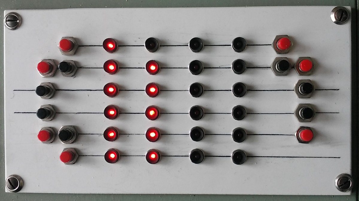

Vanochtend was het tijd voor noodzakelijk kwaad, de namiddag voor serieuzere zaken: het Sbf.
Stapje voor stapje worden de verschillende secties aangesloten. Op de vorige foto was te zien dat de sporen 3 & 4 gedeeltelijk in bedrijf waren genomen, op de volgende zien we dat ook op spoor 5 & 6 rijverkeer mogelijk is:
Zo wordt spoor voor spoor, en sectie voor sectie onder handen genomen en beproefd (lees: er wordt een lok op gereden om te kijken of het ledje ook gaat branden).

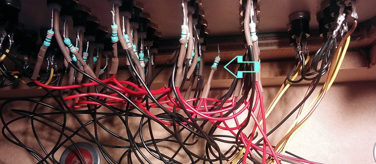

In één geval ging het ledje niet branden, terwijl de lok wel spanning kreeg. Dat kan dan van alles zijn, een opto die niet deugt, een led die, ondanks dat alle leds geprobeerd zijn, toch niet jofel is, een lose verbinding, iets verkeerd aangesloten, kortom: op zoek.
Het duurde niet lang voordat de Lümmelner Bahnmeisterei het euvel had gevonden: een losgeraakte soldeerverbinding:
Het hele Sbf is nu functioneel, behalve de laatste sectie van spoor 6 (sectie 64), dat komt pas aan de orde als de krappe bocht aan de westzijde verlegd is.
Je ziet op de onderste vier sporen de loks steeds verder naar rechts opschuiven. Behalve daar rechtsonder, dat is het bewuste stukje wat uitgesteld is tot later. Led 64 is dus die rechtsonder.
Op spoor twee staat een trek-duwtrein, de stuurstand activeert een led, en de lok ook.
De kunst is alleen om te onthouden waar wat allemaal staat, want morgen weet ik dat natuurlijk niet meer.
