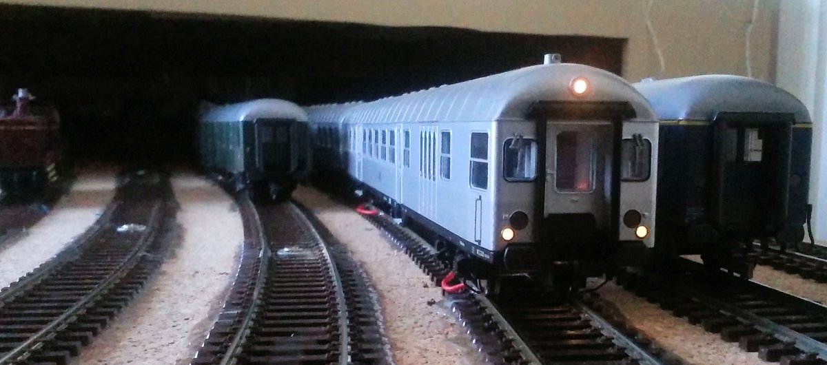

In een ander draadje werd gepraat over stuurstandwagens, ik vond het lollig, omdat die van mij toevallig toch op de rails stond, om nog even te kijken naar die brandende lampjes:
Lampjes?
Ja.
Bij de Deutsche Bundesbahn was het verplicht een brandend frontsein te voeren als:
-het donker was
-de weersomstandigheden dit vereisten
-de trein gereden werd vanuit een stuurstandwagen (die dan dus op kop loopt)
Een trein dient voorzien te zijn van een sluitsein, maar dat hoeft overdag niet per se een verlicht sluitsein te zijn (al is het dat bij personentreinen (als die is samengesteld uit de modernere rijtuigen) doorgaans wel).
Dit houdt dus in dat bij een lokomotief het frontsein dus niet per se hoeft te branden (zeker niet in Lümmeln, waar het altijd overdag is en altijd mooi weer), maar bij een stuurstandwagen wel. In het draaistel van de Roco-stuurstand zit een schakelaartje, waardoor de wagen automatisch, met de rijrichting mee, van front- naar sluitsein wisselt. Geen decoder nodig.
En toch lampjes. Geen regel zonder uitzondering.

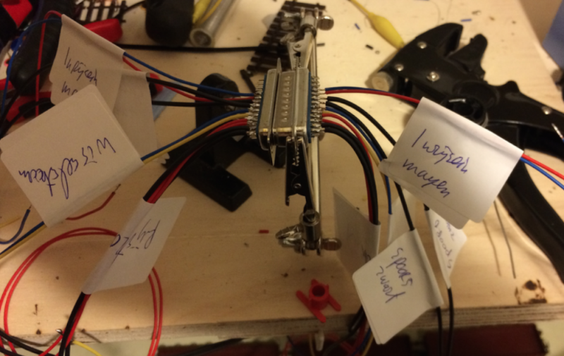

Bij het solderen steek ik de twee stekkers altijd eerst in elkaar. Dat helpt ook weer een beetje bij het afvoeren van de soldeerwarmte en je weet dan tenminste zeker dat er geen pinnetje door het plastic heen smelt in een ogenblik van onoplettendheid.
Voordeel is ook dat het héééél duidelijk te zien is als je een verkeerde volgorde aanhoudt: de draadkleuren aan beide kanten komen niet overeen.
Ook label ik de draadjes aan beide kanten. Afgezien daarvan voer ik geen administratie. Met "labelen" en "grotendeels consistent kleurgebruik" heb ik alles (tot nu toe) foutloos kunnen bedraden. (Ja, meneer Murphy, u wordt uitgedaagd!)
