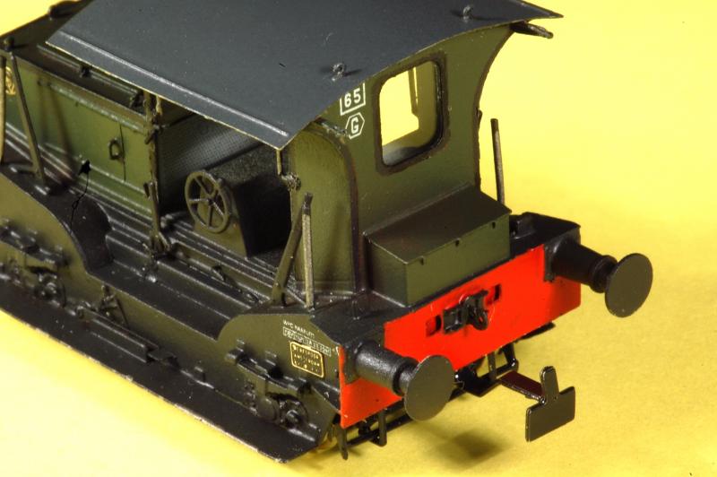

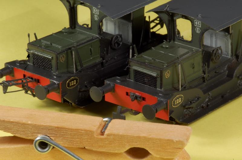

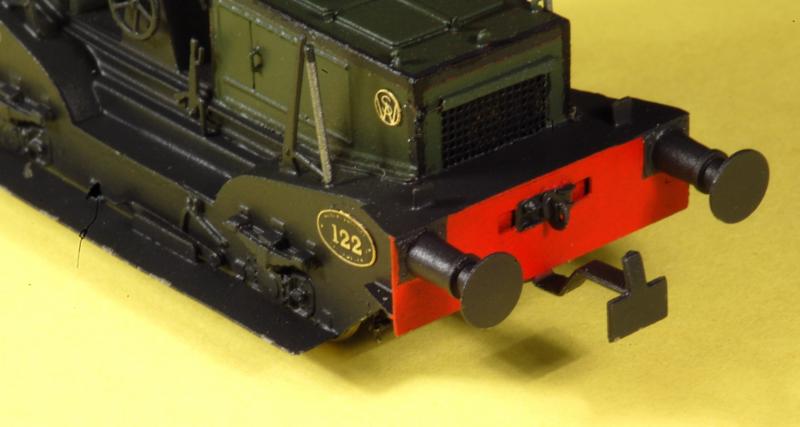

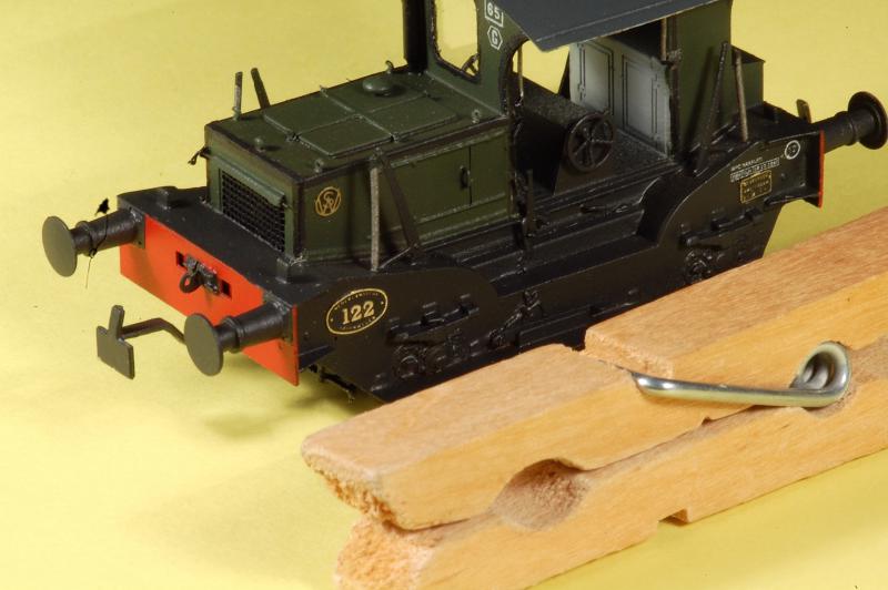

Op 24 Dec. heb ik in de Topic foto's toegezegd van een functionele kopelhaak op de Oersik (draaaibaar).
Bij deze een paar foto's van de koppelingen, gebouwd van de delen bij de kit. Dus voor elke kant 1.
Foto's vergrootbaar door aanklikken.
Voor degenen die het nog niet door hebben. Ik heb het nog steeds over de Ho uitvoering van de Oersik. Ten overvloede hierbij nog een paar fotogr. bewijzen met een gewone knijper er bij.

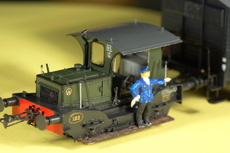

Alle gebouwde Oersikken (Ho) kunnen worden voorzien van echt houten treeplanken.
Hoe ik dat doe? Ik snij een strookje (ceder)fineer van 4mm breed, 82mm lang/loc.
Ik neem een goed vlak blok vurenhout. Ik plak daarop (4 mm uit elkaar) 2 stuks 1 cm brede stroken messing, 0.15 of 0.2 mm dik.
Ik doe dit m.b.v. 2-zijdig plakband, en wel zo dat het 2-zijdig plakband net een beetje binnen de 4 mm uitkomt.
Hierop plak ik de 4mm brede strook fineer en deze slijp, schuur of vijl ik net zolang dat hij net zo dik is als de messing stroken.
Daarna verwijder ik voorzichtig de strook fineer, snij hem op wat overlengte af en maak voorzichtig de nodige inkepingen.
Daarna lijm ik hem op de metalen treeplank. Als hij vast zit werk ik het hout bij op de contouren van het metaal, maak de zijkant zwart met een Edingstift en klaar is kees sik. Eventueel het hout nog wat vervuilen of mat vernissen.
Mvrgr. Wim M

Oh ja, ik ben ook nog van plan een Sikken treeplank bemanning te gaan (laten) maken. Een eigen onwerp wel te verstaan. In witmetaal (?).
Wat er nu opstaat is, dacht ik van Preiser (uit ploegje werkvolk?)
Of heeft iemand al zoiets (eigen ontwerp)? Hoef ik niet perse mijn eigen man te maken. Of kan iemand zoiets maken? Dus een oermodel.
Ook voor de grotere Roco Sik is zo'n persoon eigenlijk onontbeerlijk.
Ideeën, samen uitbrengen. Wim M
