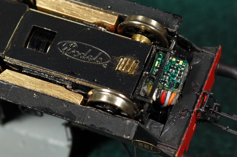

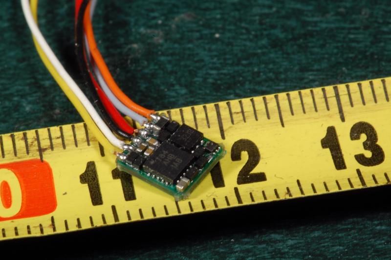

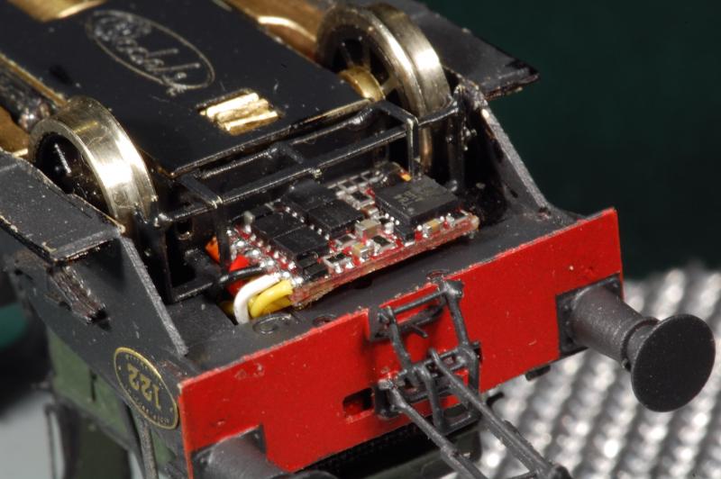

Foto's van de nieuwe decoders en de inbouw in de Oersik. Dit is 'm de DCX76z, nog kleiner, met 3 functies. Bij Picommit gehaald.
Op de rechter foto onder het neusje van de Oersik, dicht bij de motoraansluiting en de stroomafnemers.
Gekleefd met dubbelzijdig plakband op een plaatje, dat tegen het motorbakje is geplakt. Ook heb ik de stroomdraadjes een klein stukje hierop vastgeplakt en ook op de andere zijde van het plaatje. Dit voorkomt het afbreken van het draadje aan de print!
Zaterdag a.s. weer te zien in Houten op de bekende plek.
Met vriendelijke groeten. WimM

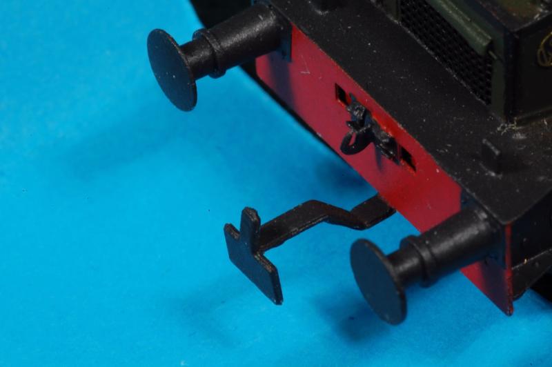

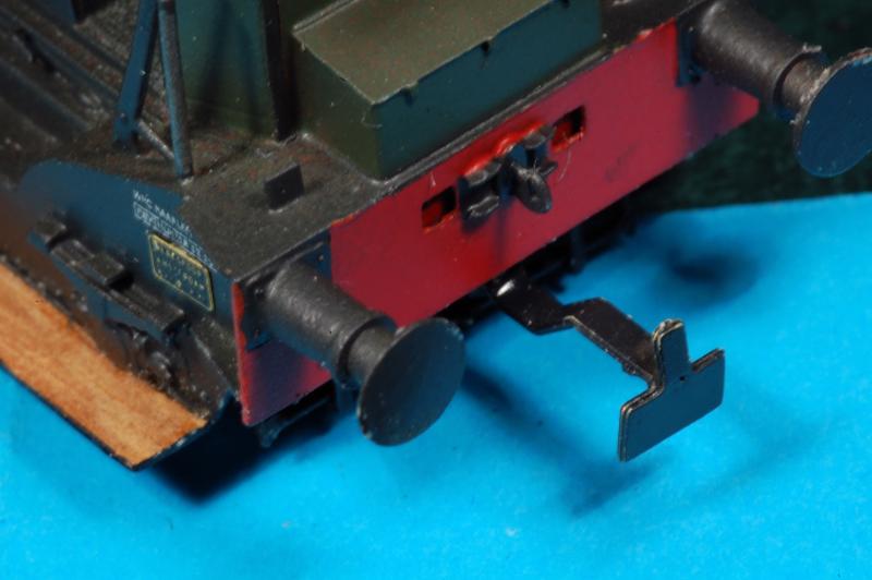

Ik heb nog meer plaatjes. Dit maal over
de koppelingen van de Oersik

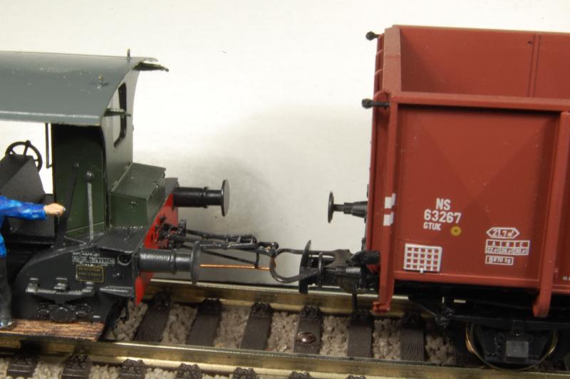

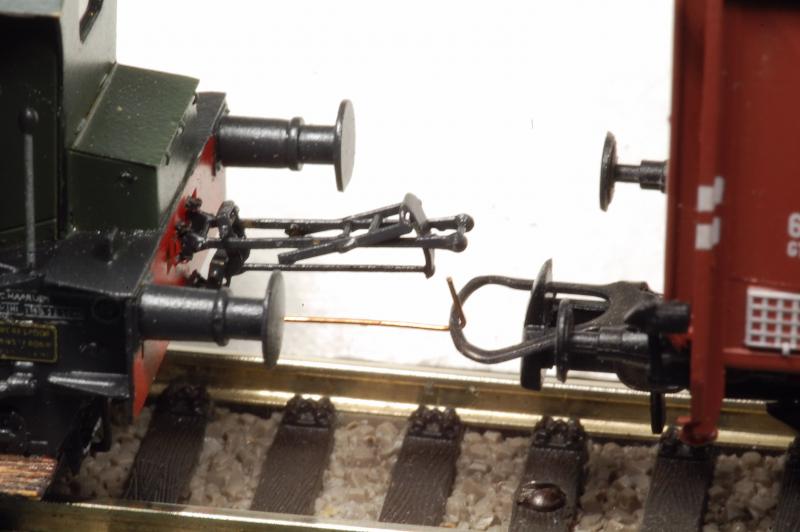

Door de kleine afmetingen en het volle binnenwerk van de lok zijn helaas kortkoppel-mechanieken met NEM-schacht niet mogelijk.
Omdat de loc wel een goede trekkracht heeft en zeker met 4 á 5 2-assers de baan op kan, zijn de volgende oplossingen aangebouwd.
(zitten standaard in het bouwpakket)
De bekende haakkoppeling, draaibaar en met een veerdraad gecentreerd. Werkt goed, maar beperkt toepasbaar.
Ik heb hierop nog een volgende varriant bedacht. Hij past onder de "automatische" koppeling, die alleen functioneel is bij het duwen. De haak is van 0.3mm dik fosforbrons draad, (vast). De draad op foto is eigenlijk nog 2 mm te lang.
Omdat de "automatische" koppeling een beetje opklapbaar is gehouden (rechts), kan de beugel van de beugelkoppeling normaal ontkoppeld worden, bijv. met een ontkoppelrail. De draad valt in de praktijk niet erg op. Een voordeel is dat "automatische" koppeling kan blijven (voor in vitrine).

Het nadeel van de draadkoppeling lijkt me dat bij duwbedrijf de draad naast de koppeling van de geduwde wagen kan raken. De haakkopeling is dan beter, zeker wanneer die nog wat korter gehouden wordt.
Te overwegen valt om de haak zelf wat naar achteren te zetten tov het 'buffer'-deel van de haakkoppeling. Bij niet al te scherpe bogen valt er dan zelfs vrijwel buffer tegen buffer te rijden.
Duin aanZee II
WimM
Moderator
Berichten: 724
Re: BNLS Baanbreker - De Oersik NS122 van MesuModellen
Reactie #185 Gepost op:
04 March 2013, 12:11:18 »
Hallo. In de linkse foto hierboven (onder) is de normale rijstand te zien.
Nee, de draadhaak kan, bij duwbedrijf,
niet naast
de andere koppeling komen omdat de voorkant van "automatische" koppeling eerst tegen de aanslag van de andere koppeling komt.
De afstand is wel wat ruim, maar het lijkt op de foto meer dan het is, heel ver ingezoomd met macrolens.
Het gaat er om wat wil je: de draadhaak werkt erg makkelijk.
Wil je buffer aan buffer rijden (Fremo), dan kun je bijv. ook de "automatische" koppeling weglaten en er een origineel (haak-) trekwerk op zetten. Verende buffers aanbrengen is dan wel gewenst.
De "automatische" wel werkend maken is ook een optie. Alleen goed werkend bij gebruik van zeer slanke wissels.
Ik maak voorlopig mijn draadhaak wat korter en ga het uitproberen. Wim M
