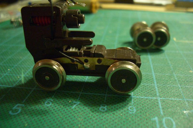

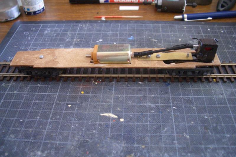

Nu eens wat over de bouw van de onderstellen en de aandrijving voor deze kappen.
Eerst mijn motorwagen, de mBC.
De donor van de aandrijving is hierboven al eens getoond
 De tweedehands gescoorde V90 / BR 290 van Roco.
Demontage van deze lok levert een hoop bruikbare onderdelen op; in feite zelfs genoeg onderdelen voor een aanzienlijk deel van de overbrenging van twee van zulke treinstellen, want grote gewichten hoeft dit straks niet te trekken. Het andere draaistel zal gebruikt worden voor de aandrijving van een motorpost uit het draadje 'Haagse Motorpost'. Zowel de Hofplein-motorwagen als de mP hoeven niet meer dan twee vierassers te kunnen trekken; één aangedreven draaistel moet dus genoeg zijn.

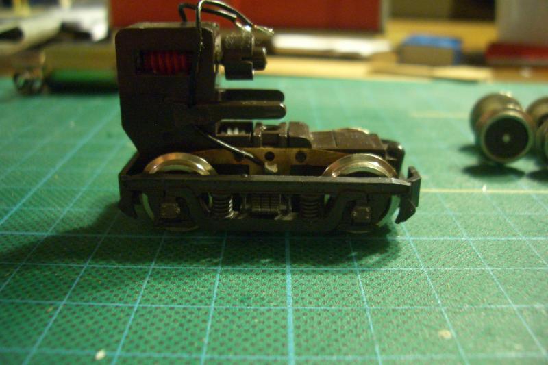

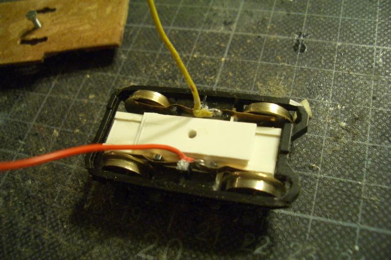

Dit is de aandrijving in het draaistel, een standaard Roco-onderdeel dat ook in de Blokkendozen is toegepast (daarom is deze lok uitgezocht). De draaistelzijkanten van de Blokkendozen, die juist zijn voor het Hofplein-materieel na de verbouwing van 1926-27, kunnen hier zonder verder gedoe opgeklikt worden.  Dat werkt lekker door.

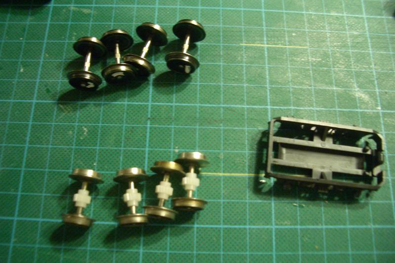

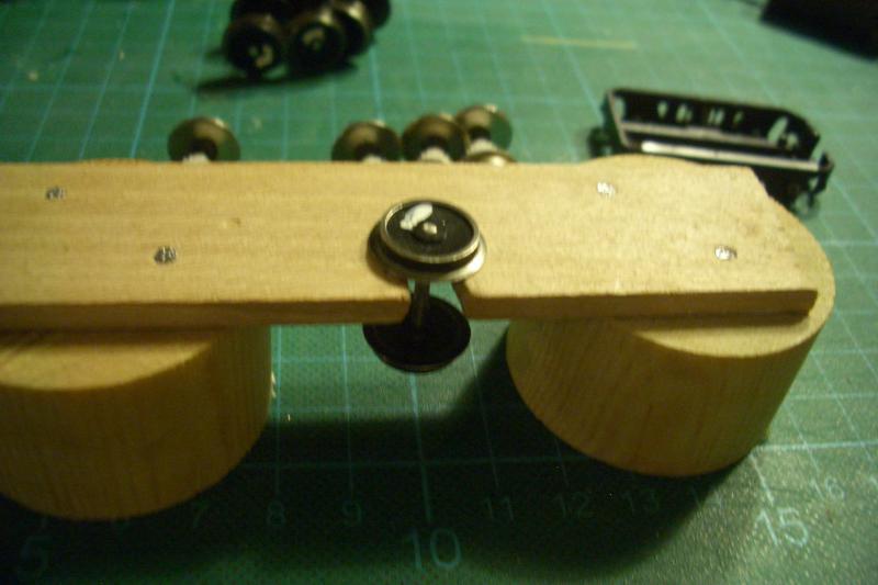

Aan de wielen was iets meer werk, maar ook dit ging probleemloos. Ik had in de onderdelenverzameling een paar blokkendoosdraaistellen hiervoor gereserveerd (voor de Motorpost zoek ik er nog één, mocht iemand er een over hebben en er afscheid van kunnen nemen   :) ). Hierin zaten wielen zonder middentandwiel, en bovendien met een kleinere wieldiameter dan van de Duitse dieselloc.
De Blokkendooswielen moesten dus op de lokassen worden overgezet. Met een eenvoudig hulpstukje onder de boorkolom is dit een simpel klusje; de wielen laten zich makkelijk van de assen drukken en (met de hand) weer recht terugzetten.
In de boorkolom worden ook de flenzen van de wielen wat afgedraaid, dat scheelt straks gedoe met het op juist hoogte brengen van de bodemplaat en bufferbalk en staat nog mooier ook.
Het resultaat is een werkend Blokkendoos motordraaistel:
Het verdere idee voor deze aandrijving komt uit het draadje 'Blokkendoos motorpost anders aangedreven' van TonM
http://forum.beneluxspoor.net/index.php/topic,14235.0.html :
De bodemplaats is gefiguurzaagd uit 2 mm MDF.

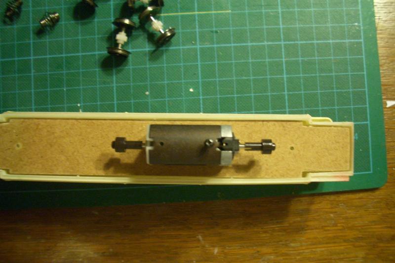

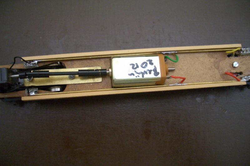

Dan de motor. De motor uit de dieselloc lijkt te groot te gaan uitvallen en is ook eigenlijk zo groot niet nodig.
Als alternatief dus een simpel en kleiner 12V vervangingsmotortje genomen uit een treinenspeciaalzaak (GM&S verkoopt zulke dingen ook).
        De motor komt in een uitsparing in de bodemplaat, zodat hij het interieur zo min mogelijk vult. De motor ligt nu iets schuin en valt precies onder de ramen, zodat die tenminste vrijblijven. In het interieur zal de aandrijving straks helaas nog goed genoeg zichtbaar zijn, maar het is niet anders. Onder de bak is slechts een klein randje te zien dat straks nog verdwijnt achter de apparatenkasten of te weinig is om te storen.
Op het gietstuk van de tandwielkast zit op de plaats van het draaipunt een cirkelvormig randje, waarin een stukje M2 draad kan worden gelijmd (een afgezaagd boutje dus).

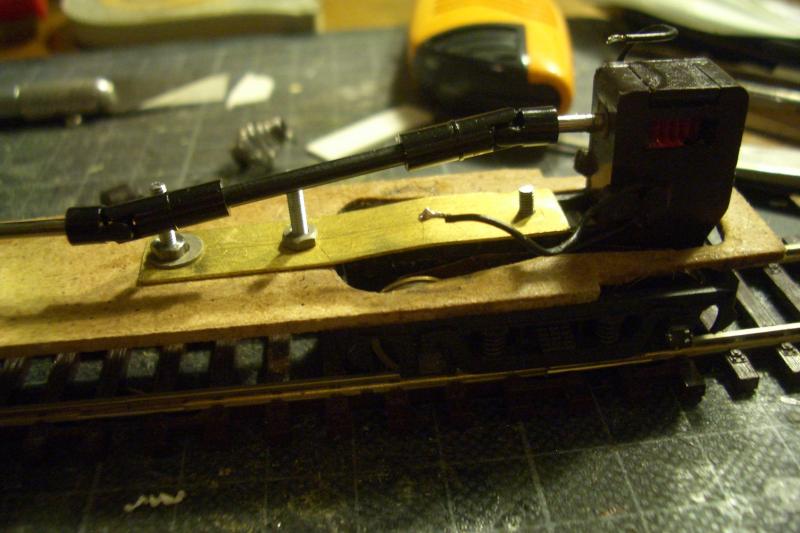

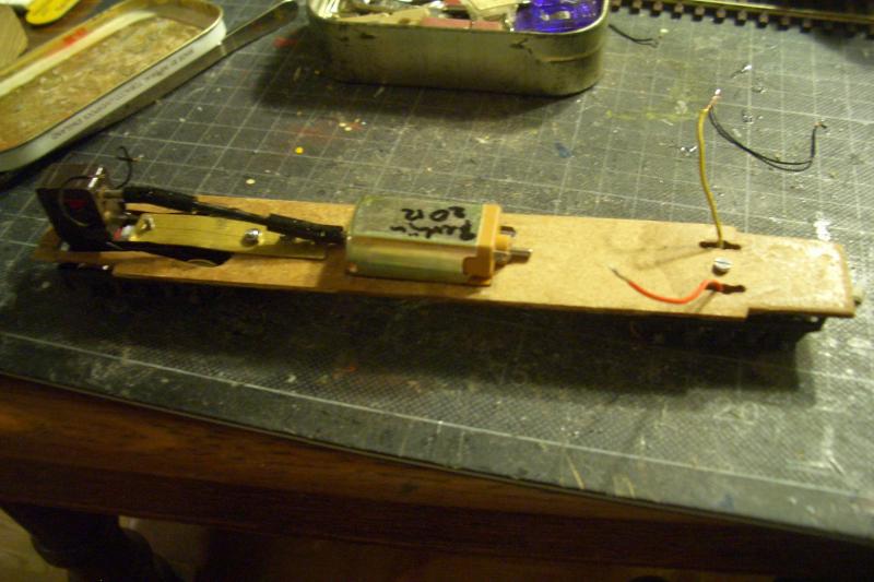

      In de bodemplaat wordt een opening gezaagd waar het motordraaistel in past en wat kan draaien. Aan de onderkant wordt waar het nodig is wat materiaal weggehaald voor de bewegingsruimte van de wielen.
       Daarna komt de messing strip die het draaistel op z'n plek gaat houden, en daarna een 'universele'  kardan van GM&S. Als die strip mooi gecentreerd op z'n plek zit, valt daarna eigenlijk alles ongeveer vanzelf in elkaar. De motoras moest iets ingekort worden (Dremel) maar had wel de gewenste diameter van 2mm. De boutjes waarmee de strip vastzit zijn hierna ingekort om de kardan de ruimte te geven.
Het loopdraaistel dat ik had, komt uit de latere reeks Blokkendozen en had geen draaikom. Van styreen is een draagconstructie gemaakt en erin gelijmd. De stroomafnemertjes worden opnieuw gebruikt.
De bovenkant moeten goed vlak worden gemaakt want de bodemplaat moet zo laag mogelijk komen te liggen.  In de bodemplaat worden sleufjes gemaakt zodat de draadjes die er doorheen steken zonder belemmering kunnen meedraaien met het draaistel. Aan de onderkant wordt wat materiaal weggehaald om de wielen weer vrij te laten draaien.
Het resultaat zover ziet er dan gemonteerd zo uit:
Nu zijn er nog nodig: de rest van de stroomtoevoer naar de motor, een verstijving zodat de bodemplaat straks niet doorbuigt, meer gewicht en een manier om de motor aan de bodem vast te zetten, waarbij iets van een demping of vering wel een goed idee lijkt.
De stijfheid wordt verhoogt met latjes lindehout, die simpel op de buitenranden van de plaat worden gelijmd. Voor de stroomdoorvoer worden eerst vier kleine stukjes printplaat op de bodemplaat naast de draaistellen gelijmd (met 2-componentenlijm). Hierop wordt per zijde een messing doorverbinding van de ene kant naar de andere gesoldeerd. Aan beide einden worden hieraan de snoertjes uit de draaistellen gesoldeerd, in het midden de snoertjes naar de motor. De motor is nu ook juist gepolariseerd. Straks kunnen de draden voor de front-en sluitlichten hier eenvoudig bij geplaatst worden. Overigens smelt de lijm bij het solderen, maar wordt daarna ook weer hard. Wel even met een klemmetje vastzetten tijdens het solderen.

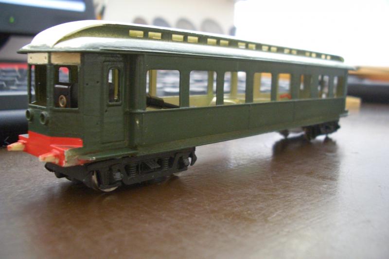

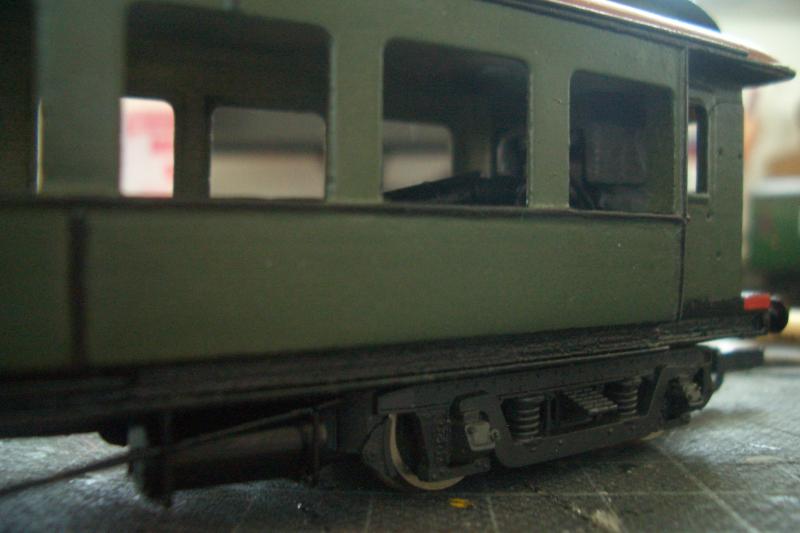

Het beeld met de kap erop had ik al laten zien.
De aandrijving zit aan de kant van de hulpstuurstand, zodat de hoofdstuurstand (die in treinsamenstellingen op de Hofpleinlijn meestal voorop reed, als de indruk die je uit de foto's krijgt, klopt) behoorlijk gedetailleerd kan worden. Als de motorwagen twee wagens duwt is die positie van de motor ook gunstiger dan helemaal achteraan. Nadeel is wel dat er nu geen plaats over lijkt te zullen schieten voor een kortkoppelingsmechaniek, maar gezien de beperkte lengte van de bakken zal het optische nadeel daarvan denk ik meevallen.
Het extra gewicht en het vastzetten van de motor worden nu mijn volgende stappen (na de vakantie).

Mooi ingenieurswerk Jan! Kort vraagje, de cardan maakt nogal een hoek met zowel de motor als de ingaande as van het draaistel, levert dat niet teveel wrijving op?
groet Gert
Ivo tB
  • Berichten: 5583
Re: BNLS-Werkspoor - ZHESM / Hofplein-materieel
« Reactie #217 Gepost op: 25 July 2012, 09:40:52 »
Waarschijnlijk wel behoorlijke wrijving, maar dat zal voor de grote motor geen probleem zijn. Wel maakt een dergelijke opstelling meestal meer geluid dan een meer uitgelijnde cardan.
Ivo
Ivo
  • Nervensäge.
  • Berichten: 9924
    • belse roestkraam
« Reactie #218 Gepost op: 25 July 2012, 09:47:15 »
die wrijving is het punt niet echt, herrie wel. Maar goed, je hebt t getest neem ik aan? Zo'n holle bak kan lekker gonzen...
janw
  • Berichten: 2250
  • Bruggen-IG:
« Reactie #219 Gepost op: 25 July 2012, 10:44:21 »
Mijn indruk zover is dat er niet teveel wrijving is voor die cardan (de draaipunten in de 'gewrichten' van de cardan zijn bolvormige delen die langs elkaar glijden); het loopt in elk geval soepel. De motor ligt iets schuin, dat verkleint de hoek aan die kant nog iets, en daarom heb ik dat zo gelaten. Een beetje lawaaig is hij inderdaad nu wel, maar ook weer niet heel erg. Ik verwacht op dat punt al verbetering als ik de motor vastzet met iets van demping tussen motor en bodemplaat. Ik denk nu aan rubbertjes te maken uit een PTT-elastiek of een stukje fietsband of delen van de rubbertjes die je in CDROM-spelers vindt. Ga ik binnenkort wat mee proberen.

De aandrijving ziet er goed en solide uit. Een opmerking heb ik wel; als je een dubbele cardan zoals die van jouw waarbij de aangedreven as op een andere hoek ligt dan de aandrijfas, dan is de snelheid op de aangedreven as niet constant, maar wisselend. Dit ligt aan de geometrie van een cardan, en wordt erger naar mate de hoek tussen de aandrijf- en aangedreven as groter wordt. Alleen als de aandrijfas parralel ligt aan de aangedreven as is de snelheid 100% constant.
In jouw ZHESM stel zal het waarschijnlijk niet merkbaar zijn, omdat de hoek zo te zien maar klein is en omdat het treinstel niet bepaald langzaam rijdt op de baan. Kortom, ik zou er niks aan veranderen. Als hij t' doet, dan is er niks mis mee. Het is maar dat je het weet.
